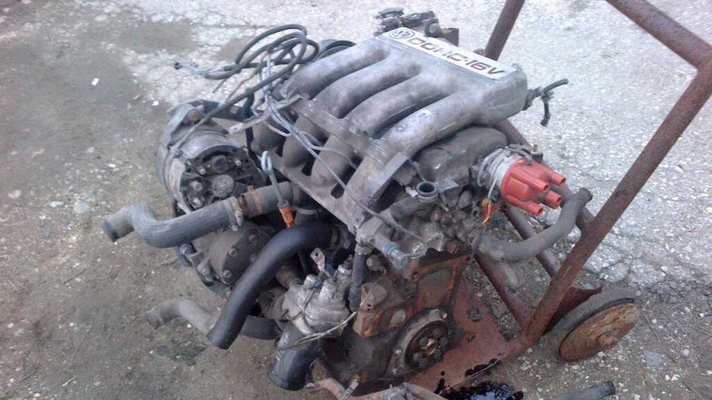

Мнениеот vw gti » Чет 07 фев 2013 22:37

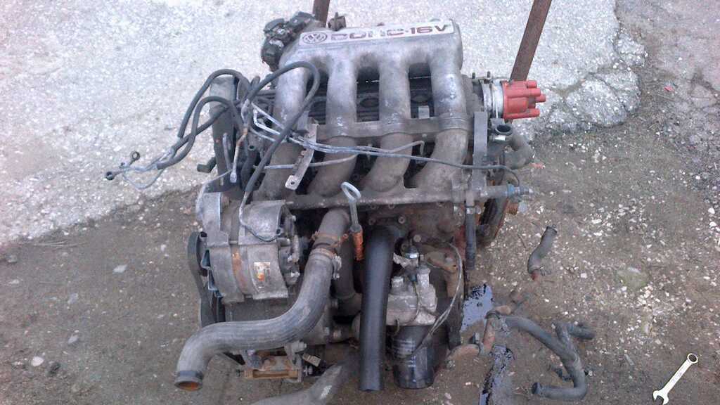

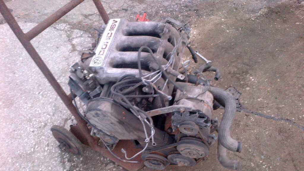

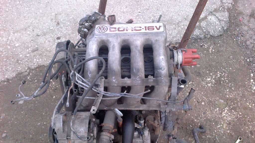

да поразмърдаме темата с някоя снимка на новия двигател 2.0 16в 9А

Re: GOLF 2 GTI
Мнениеот Wrofeel_VR6 » Чет 07 фев 2013 23:21
Браво, става все по интересно :19a !

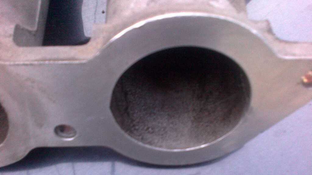

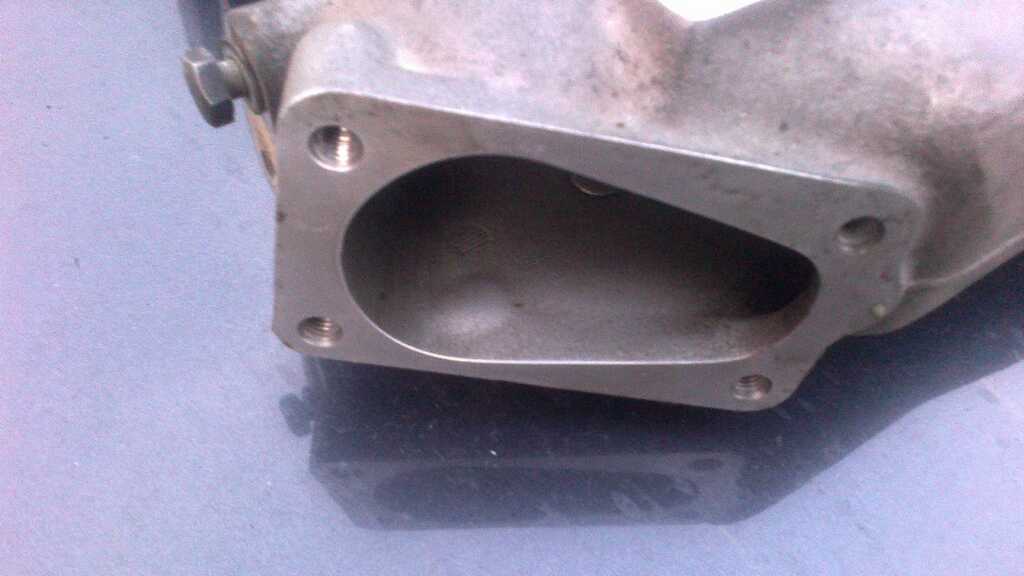

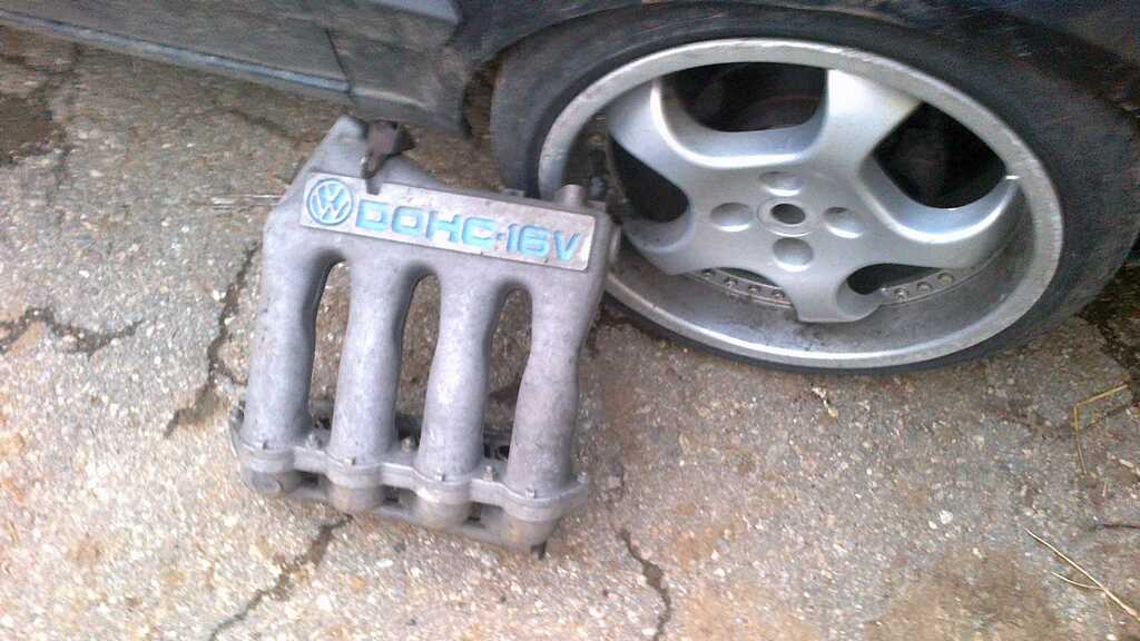

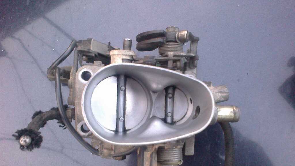

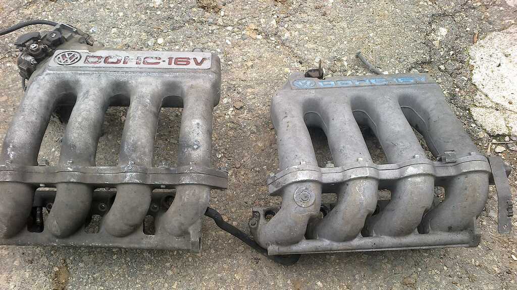

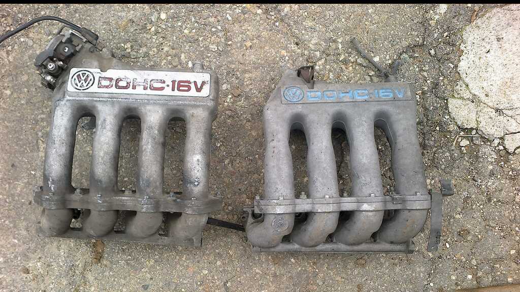

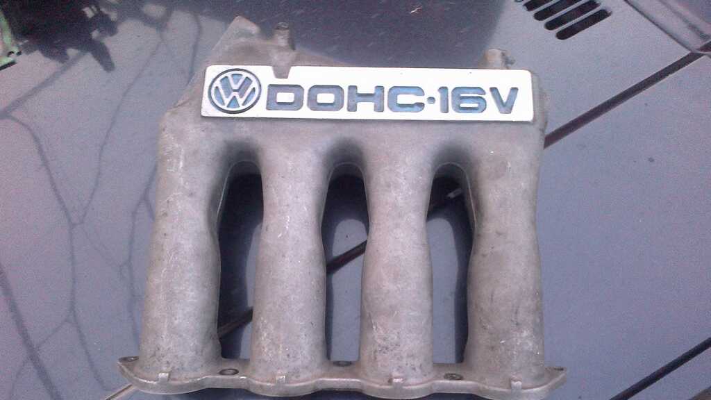

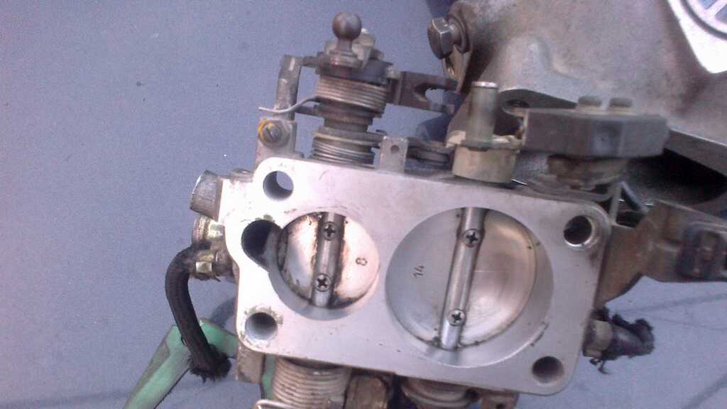

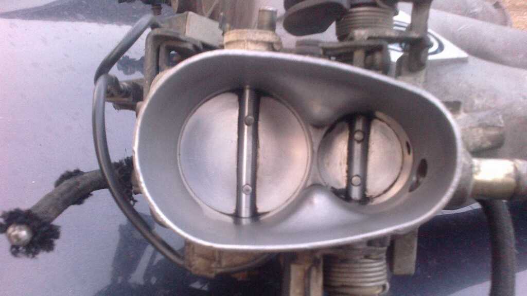

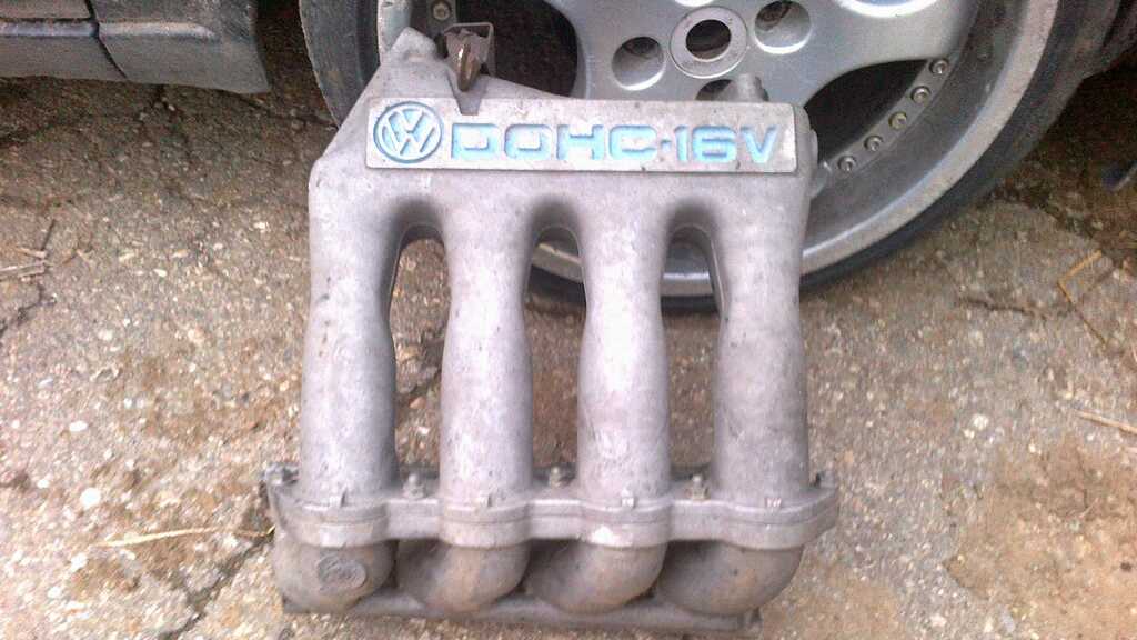

9А-то вече е с електрическа инжекция от ПБ смених всмукателния колектор с такъв от КР полирах колкото може тръбите отвътре също така и дросела остана само да направа бензиновата рейка и да набавя още некои части и ще се качва

Re: GOLF 2 GTI 2.0 16v
Мнениеот JoroKN » Чет 14 мар 2013 16:19
Браво :bowdown
Продължавай все така! И ме дръж в течение на нещата :mhihi
Мнениеот radi_nrj » Чет 14 мар 2013 16:23
Super! Доволен ще останеш от диджифанта ;)
Мнениеот negodnika » Нед 17 мар 2013 11:13
Главата портна ли я? :cool
Мнениеот vw gti » Нед 17 мар 2013 15:31
negodnika написа:Главата портна ли я? :cool
не за сега няма да я пипам

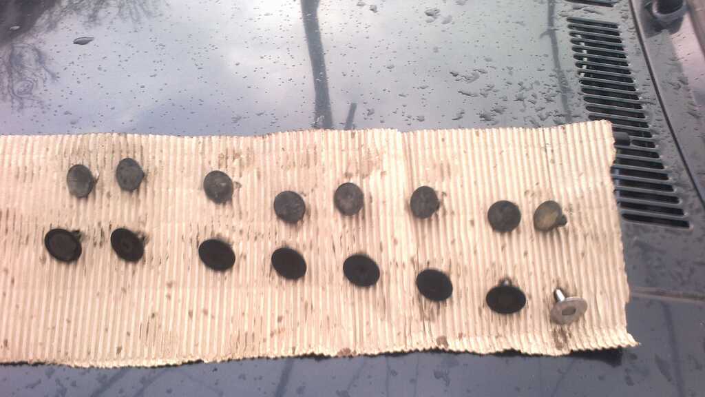

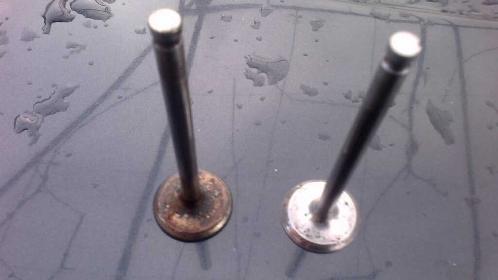

Мнениеот vw gti » Сря 27 мар 2013 20:39

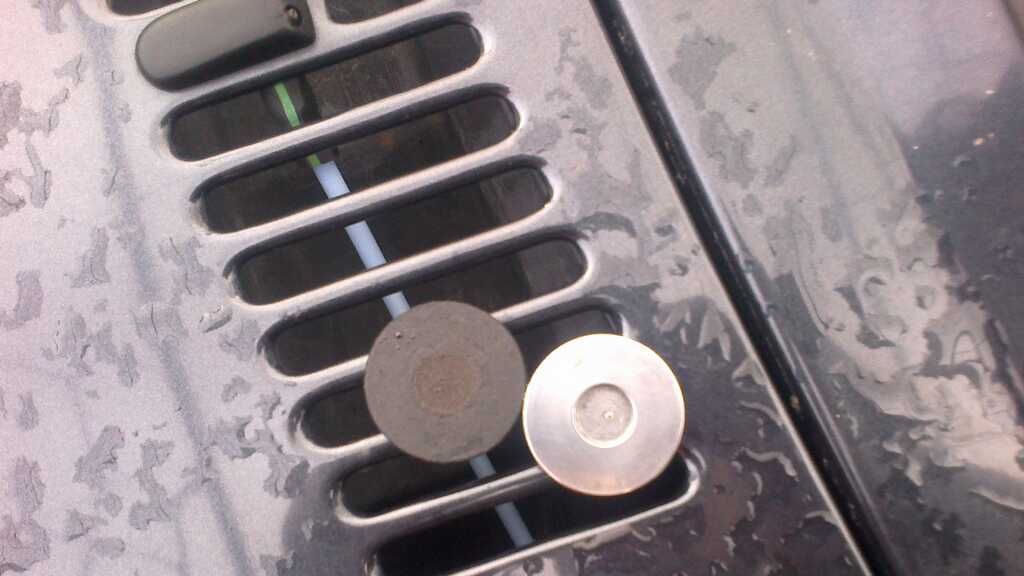

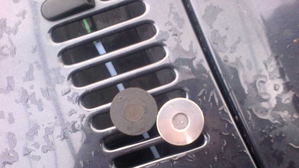

поразмислих малко и реших да отвора мотора така и така не е качен на колата да му направа едно ремонт че;главата е разглобена за смяна на гумички и шлайфане с 3-4 десети и полиране на клапаните.смяна лагерите на коляновия вал и сегментите и да си е всичко законно ще ползвам блока от стария мотор 1.6 ще се шлайфат цилиндрите и всичко ще се нареди в него
Мнениеот negodnika » Чет 28 мар 2013 11:11
Направи и един челен шлайф на главата 7мм, ако не е сваляно досега.
