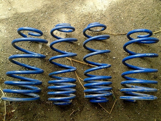

Даскала™ написа:1.Да попитам ако сложа спортни пружини на обикновени амортисьори 100 % ли е гаранцията,че ше заминат или?
2.И има ли разлика рязани пружини на обикновени амортисьори и спортни пружини на обикновени амортисьори?
3.Забелязвам,че има два вида спортни пружини - едните са до половината с по ситна намотка,а другите са си с равномерна намотка,но явно самите те са по-къси....да ми обясните защо е така и отразява ли се това на возията?
4.Червени,сини,черни...защо са в различни цветове спортните пружини?
п.п благодаря предварително за прекрасните отговори :bowdown

T.C.T. написа:3.Кирето тука се обърка с койловете,а даскала до колкото разбрах говори за пружини с прогресивна навивка.
Което ще рече спортна пружина проектирана така че да продължиш да си пикаеш нормално след смяната на оригиналното окачване. :Mr Green Fun
Широките витки на пружините са направени с цел по-меко обиране на хода на амортисьора до момента в който почнат да се свиват и тесните...
Тези ше прецакат ли обикновените амортисьори и колко свалят според вас?
40/40 ли са...
30/40 ли са.....
60/40 ли са...
И по-добре ли е с такава намотка или с равномерна?

По снимката няма как да познаем с колко свалят иначе според мен са по-добри с прогресивната,именно поради факта,че си караш повече градско и ти трябва комфорт,а не да вози като каруца.В момента когато искаш да караш по-спортно возят стегнато. :да:

T.C.T. написа:По снимката няма как да познаем с колко свалят иначе според мен са по-добри с прогресивната,именно поради факта,че си караш повече градско и ти трябва комфорт,а не да вози като каруца.В момента когато искаш да караш по-спортно возят стегнато. :да:
Значи няма да "подскача" колата с тях или да удрят амортисьорите в шок тампоните?

Няма да подскача в никакъв случай,не са чак толкова твърди,а за шок тампона вече зависи от хода на амортисьора.

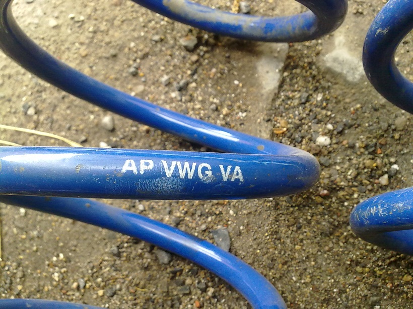

Виж тези пружини каква марка са и някакъв код по тях,така ще видиш колко свалят. :beer

Виж трябва да има и код с цифри. :012:
