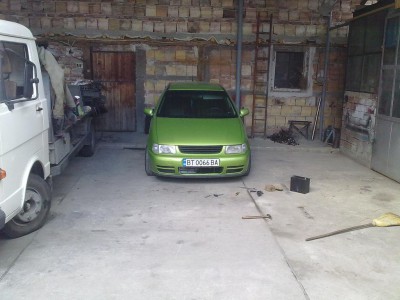

Много радва :banana :applause:

Супер е жабока!Много радва окото такава колица!

Туй жабе върви по стъпките на едно друго карамелизирано поло :bowdown
Искам да ги видя двете едно до друго на някой събор ида ги снимам :да:

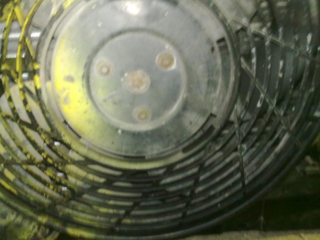

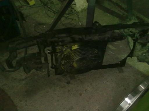

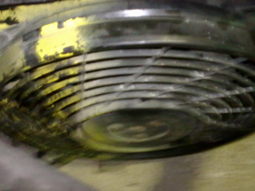

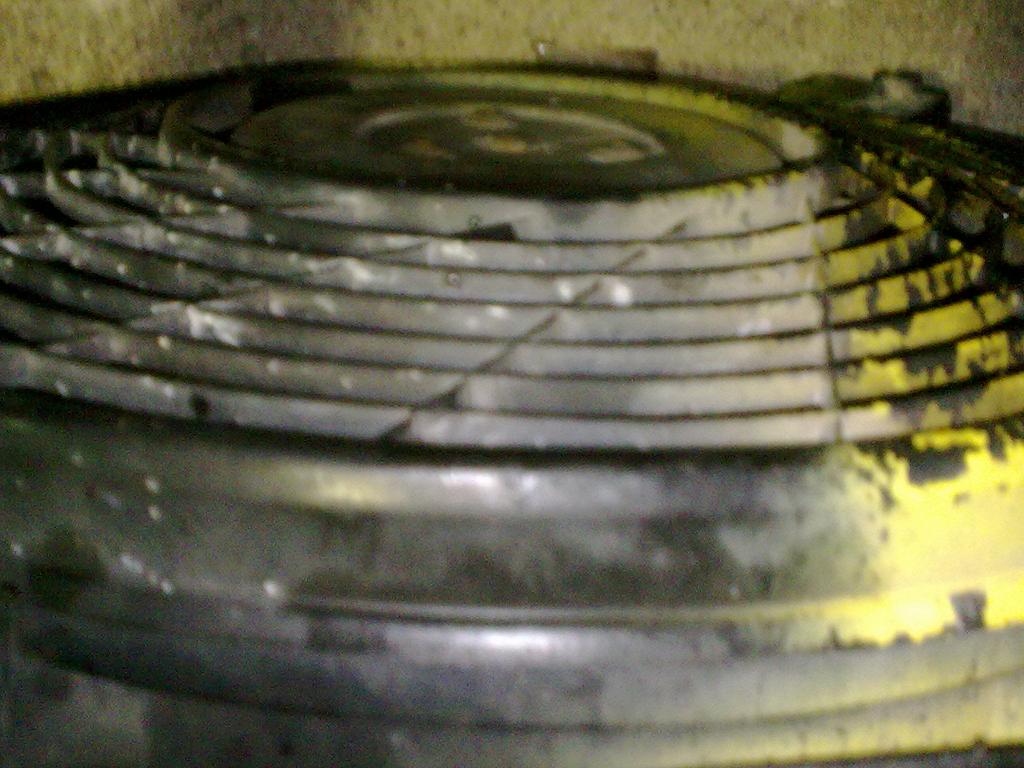

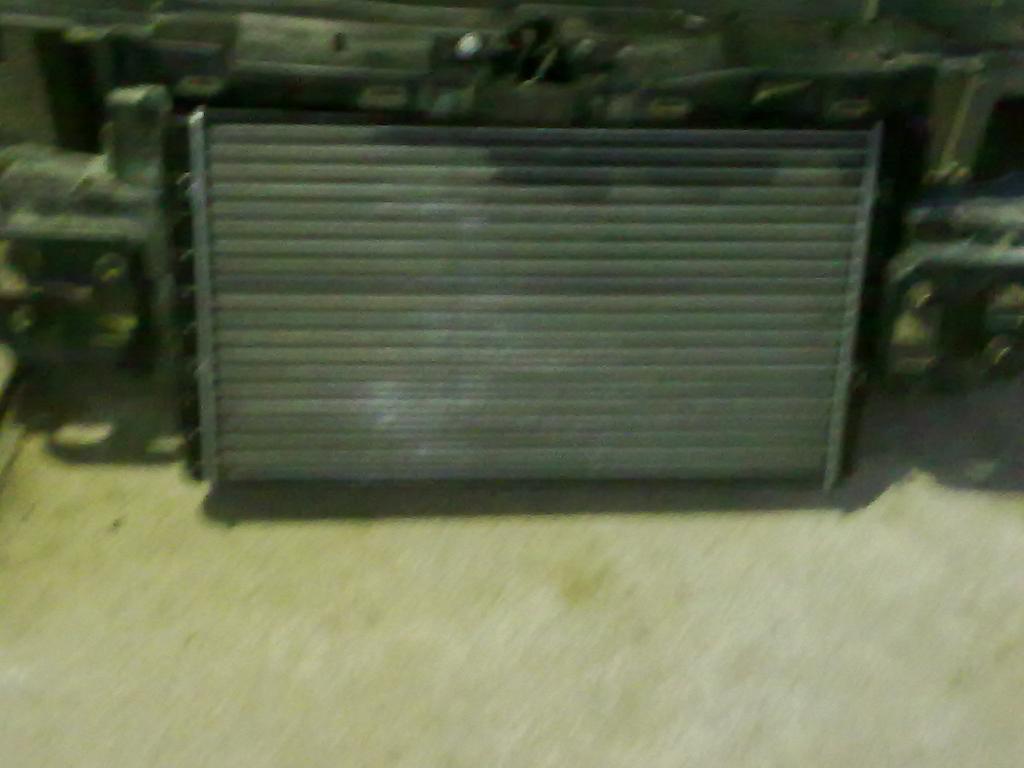

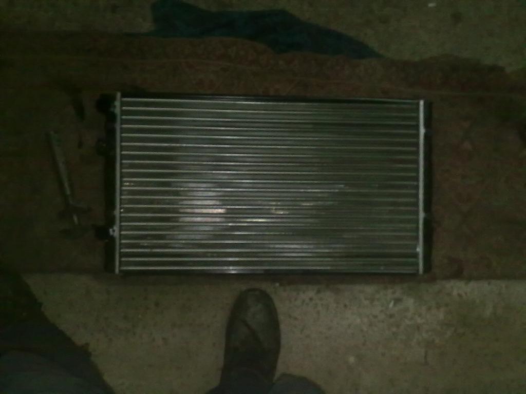

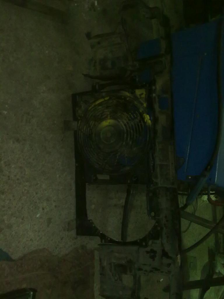

снимки на перката беше много трудно да намерим тънка перка и сложихме перка от опел беше сравнително тънка 60мм,а на полото 90мм.Ето снимки как е станала

наложи се купувам и нов радиатор,стария течеше антифриз

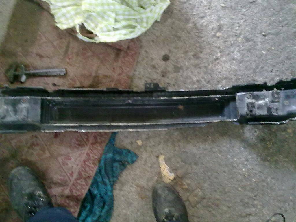

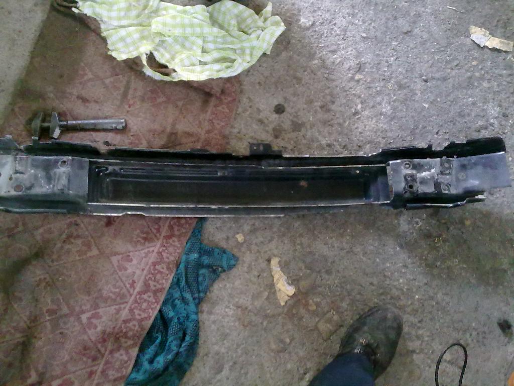

предната греда трябваше да се режи,защото извадихме радиаторите напред и ето как я срязах
