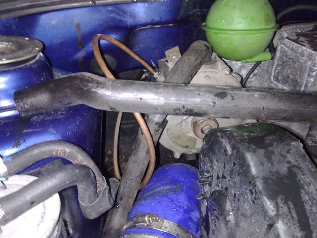

Колата вече има монтирана газова уредба. Да поясня, че целта не е икономия, а подобряване на изгарянето на нафта и повишаване на мощноста. Колата има подобрение във вървенето, но незнам къде е тавана. Някой ако е правил подобно нещо може да сподели опита си ;)

я разкажи повече за газификацията :c010

Нищо особено. Газта взлиза преди турбото, слага се един датчик на педала на газта за да се пуска и другото е като при обикновен карбуратор :P

abbaa написа:Нищо особено. Газта взлиза преди турбото, слага се един датчик на педала на газта за да се пуска и другото е като при обикновен карбуратор :P
и ефекта е ??

Ефекта е 0 за сега :). Бях налял от Лукойл нафта и колата спря да върви и да пали и аз си помислих, че е от газта и я спрях, а то се оказа че е от нафтата после заредих от Шел и всичко перфектно. В Събота счупих скоростна кутия, смених я, и след това се скъса чугунения колектор точно до турбото и все неостана време за настройки. Та утре съм по- свободен и ще я поразтрия да видя как ще е.

А-а-а за сега не го давам. Направихме една ремапче на компа преди няколко дена и колата колата надуваше до 2 бара, ама от 1.6 до 2 много бавно ги стиргаше. Днеска дойде един 4 баров мап и колата почна да надува до 2.3-4 бара и го няма това мудно надуване. И сега колата върви зверски :P
