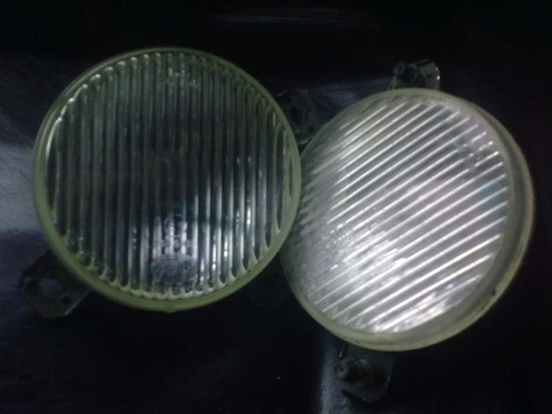

Мнениеот lingerov » Пет 05 окт 2012 11:13
имам един въпрос към по образованите...Каква е разликата между тези два халогена ?и двата са хелла но стъклата са различни има ли разлика кой за какъв модел се слага?...и има ли разлика ляв и десен за решетките с четири фара?

Мнениеот stefan4o » Пет 05 окт 2012 11:16
Веднага ти отговарям. Левият е за помощни дълги светлини, а десният - фар за мъгла. Имам от втория тип заедно с решетката, ама не ги ползувам
:mrgreen:
Фаровете за мъгла при колите, които не са с кристални такива са силно оребрени (както на снимката се вижда), за да може снопът светлина така да се пречупи, че да стане възможно най-разпръснат встрани и изнесен на по-малко разстояние от колата, каквото е и предназначението на самите фарове за мъгла де :beer
Относно това къде се монтират - предполагам, че е опция, когато колата се поръчва от първия й собственик

Мнениеот sashobas » Пет 05 окт 2012 12:05
Другата съществена разлика е че едните по оребрените са за решетка с тесните ребра.Същите не могат да се монтират на решетка с по едрите ребра .

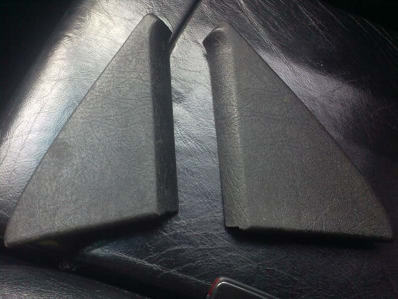

Мнениеот lingerov » Съб 06 окт 2012 18:29
-една нова глезотиика за джоба :D
-и едни пластмасички за огледалата(отвътре),от доста време търсих че мойте някои ги беше хванал с видиики и ме дразнеха,а до сега все излизаха такива с счупени крачета или пробити :D
