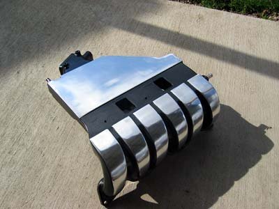

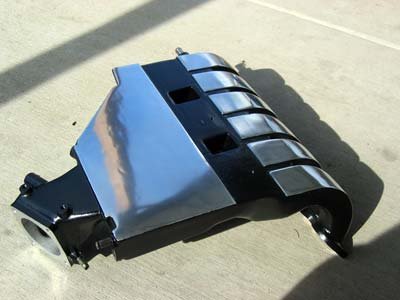

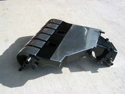

Питанка за изпускателната система- за колектора-марка, цена и откъде го взе(ако не е тайна :) )и колко ти искаха за суперспринта? За ф-60 разбрах, ама ползваш ли средно и резонансно гърне, и колата шумна ли стана?
В западните форуми чета, че ползват резонатори(1или 2) от ТТ, цяла генерация качва 12-14 коня, измерени на дино, повишава доста Н.М. и мах. въртяш момент го постига при по-ниски обороти.
Виждам че си манияк :twisted: и ще споделя две дреболийки, пък може да са ти от полза :)
Понеже не съм снимал моя колектор, качих снимките от този, от който копирах идеята, получи се 1:1 :oops:. Определено радва след като вдигнеш капака(то наличието на вр6 е предостатъчно, ама все пак)
И другото е разстъргване и полиране на тялото на дросела-махаш едно голямо стеснение пред дросела и самата клапа я подостряш, резултата е повече въздух особено при малки ъгли на отваряне на дросела, много чувствителна на подаване на газ, ефекта е добър и си заслужава търкането, ако те интересува ще кача и снимки.

golf4e-abf написа:Питанка за изпускателната система- за колектора-марка, цена и откъде го взе(ако не е тайна :) )и колко ти искаха за суперспринта? За ф-60 разбрах, ама ползваш ли средно и резонансно гърне, и колата шумна ли стана?
Колектора го е поръчал брат ми от Германия (за цена ще ти пиша л.с. с точност) . Генерацията я направихме ф60 отпред до отзад първоначално само с задно спортно гърне . Но много беше шумна . Сложих си едно средно гърне на ф63 . Сега съм така , поотихна доста но искам още по тиха да стане . Следващата стъпка е слагането на резонатор от ево9 . Имам и резонатор от ТТ който ще си заспи много добре , ако искам да стане още по тиха след този от ево9-ката . Генерацията стана много кадърна но ще видя кога ще мога да я снимам .
За колектора идеи много . Това което ти си показал е един от варянтите , все още не съм решил какво ще направя , имам свален колектор и капак за главата и като ги направя както реша ще си ги сложа директно на колата .
Това за дросела звучи интересно , ако не ти е проблем пусни снимки да видим как се е получило при теб . Решили сме да преработим колектора защото сток си е леко запушен , имаше снимки на тази процедура в форума но немога да я намеря .
:Mr Green Fun mhihi mhihi Доктор ох върви

Доктор ох върви mhihi mhihi mhihi .
Тази снимка и идеята са много яки. :да:

Ето и снимките-идеята съм я взел от чуждите форуми, правят го масово и с доста добри отзиви и трябваше да се опита :D
Отдолу пред клапата има един много голям ръб и по-малък горе зад нея. На снимката не става много ясно обаче. На практика на 20%отворена клапа въздух не влиза(така казват и има нещо вярно). Свали гумения ръкав и виж :shock .
Разглобих изцяло дросела ,махнах клапата и почнах с пила, но минах на остра ножка материала е мек и лесно се сваля, на мен ми бе по-удобно да го издялам и така до водна шкурка 800. Там където лежи клапата в затворено положение не пипам!
На практика се офомиха два конуса-пред и зад клапата като тясната им част беше към клапата.
Самата клапа я подострих, само махнах ръба-дебела е 6мм, направих я да реже :D
Колата стана много по-пъргава на особено на ниски обороти, при подаване на газ реагира мигновено :D Струва си човек да се заиграе :wink:
