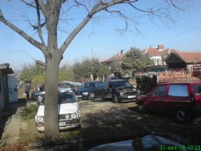

една малка частна сбирка пред нас
ако помагаха всички до сега голфа да беше станал космически кораб :063: /това е шега /
всеки е помогнал поне малко
