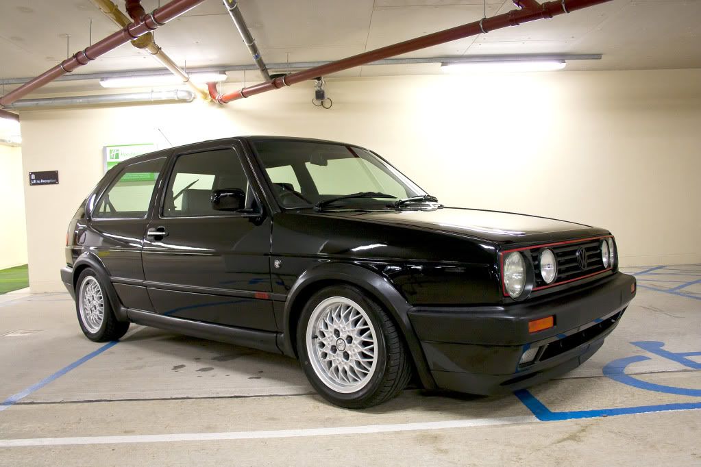

"Dani style"-Голф 2 GTI PB

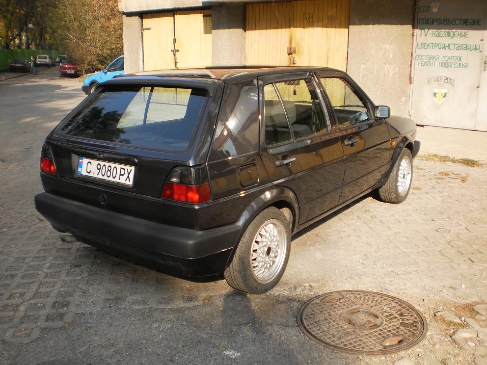

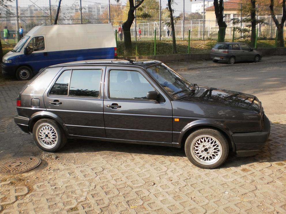

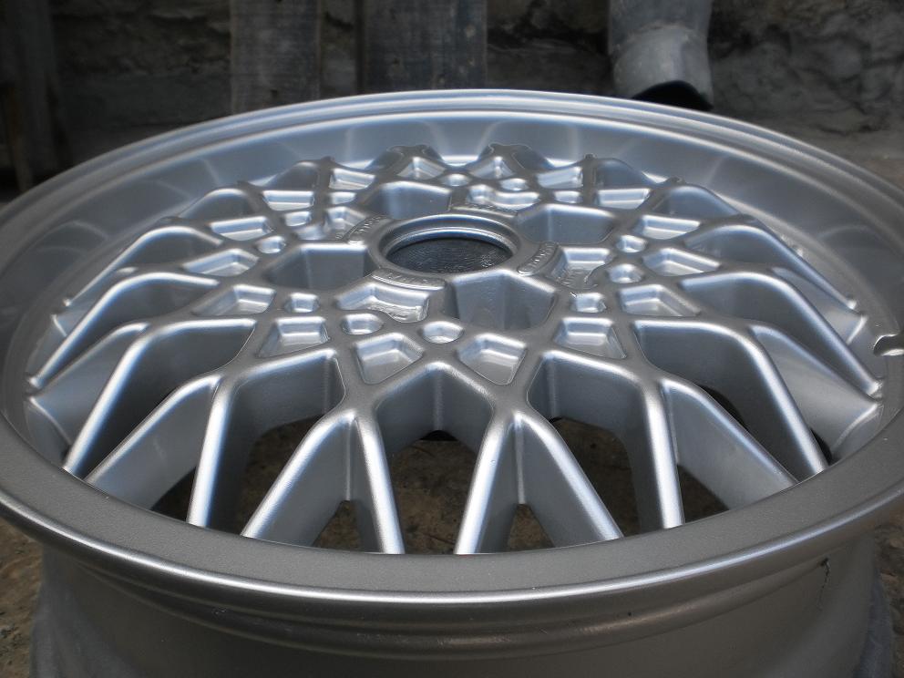

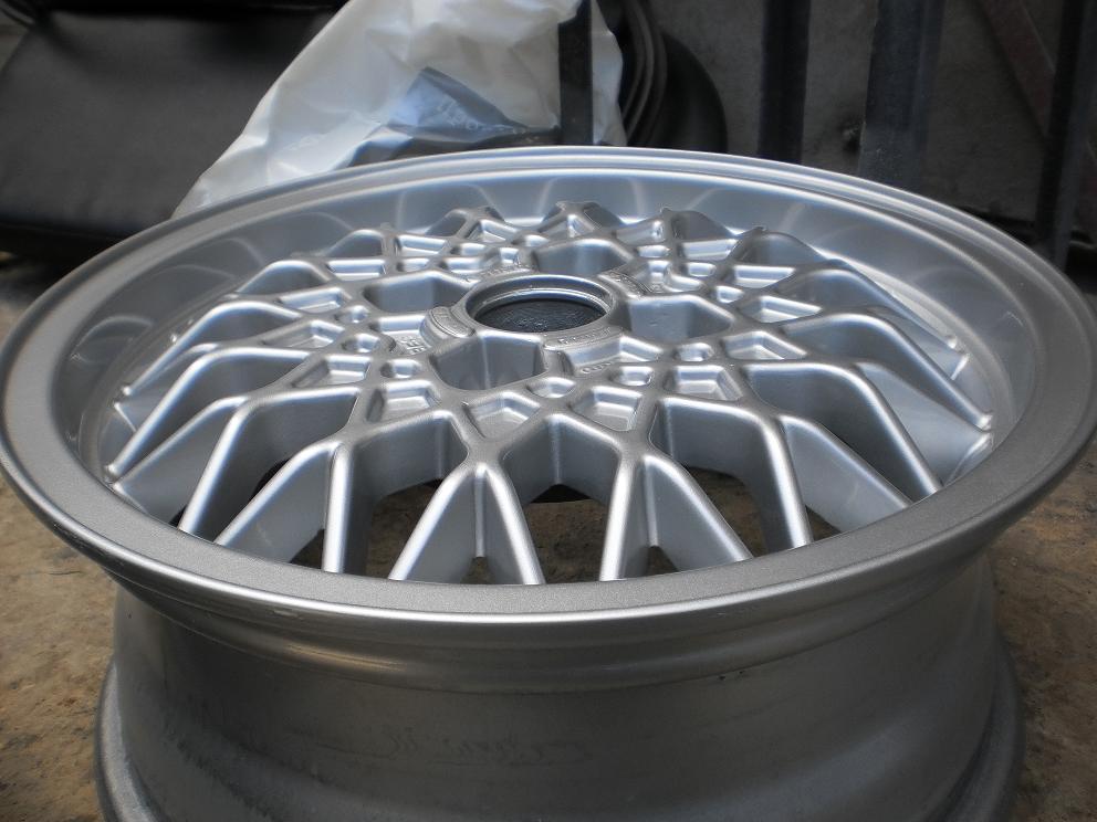

Много добре са се получили джантите,една от най-добрите за сток Голф 2 :beer

Ще стане пълен оригинал с тези джанти :banana

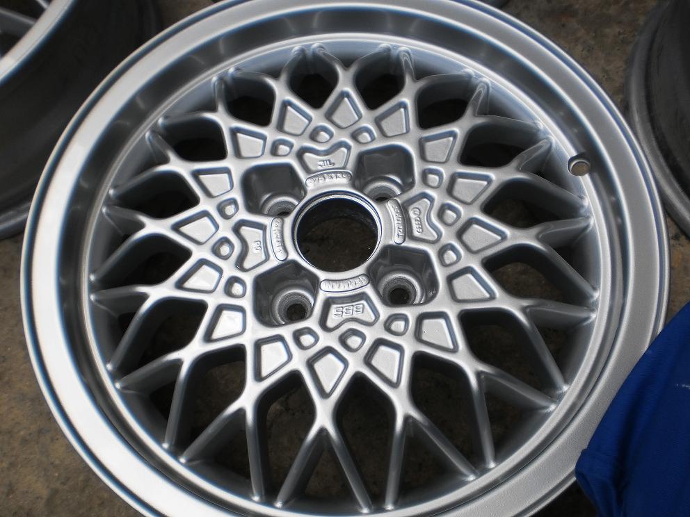

Жоро Делчев написа:Много добре са се получили джантите,една от най-добрите за сток Голф 2 :beer
+1 :да:
А колега DaNicHeLi, поздравления за резултата с джантите :bowdown , много ми харесват, ако може пуси ми едно ЛъСъ или ако искаш пиши в темата малко детайли за подготовката и боядисването(черните как им премахна боята, от вътрешната страна боядисвани ли са, как и с каква боя ги боядиса :drunk )... Питам те, защото тези дни вече и аз ще минавам през тази процедура и още се чудя за някои неща. Благодаря предварително! :beer

Здравейте колеги!
Това черното по 2 от джантите беше спрей,върху другите 2 имаше сив спрей.Покритието беше много слабо и ги намазах с Ремовал(нещо като Терминатор),което свали старите покрития до оригиналното(прахово)-оказа се,че праховото не може да се маха с препарат и натам продължих с шкурка-минах ги с П120 хубаво и навсякъде,след това с П240 пак навсякъде.След това китнах всички драскотини и минах кита с П240 докато не се изравни.След това закарах джантите при бояджийте и им пръснахме шприц само по бордовете,ако бяхме пръснали и средите се отваряше много шлайфане с водната шкурка.И така,след шприца минах отново целите джанти с водна шкурка П600 и след това П800,измих ги хубаво и ги вкарахме в бояджийното.Пръскани са само челата на джантите,вътрешностите си бяха добре пък и нямах мерак да ги търкам!
Базата е българска,купих 500мл за 18лв,лака е на Дюпонт и е от бояджиите.Цялата процедура ми излезе около 50 кинта(материали+бояджийски услуги) и много труд от моя страна.Джантите са подготвяни около месец,като едновременно с това работя и уча mhihi

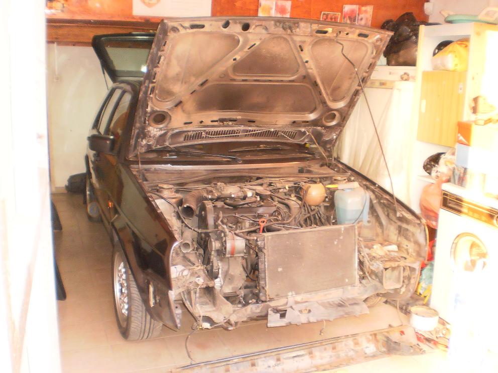

Мнениеот DaNicHeLi » Съб 05 ное 2011 0:19

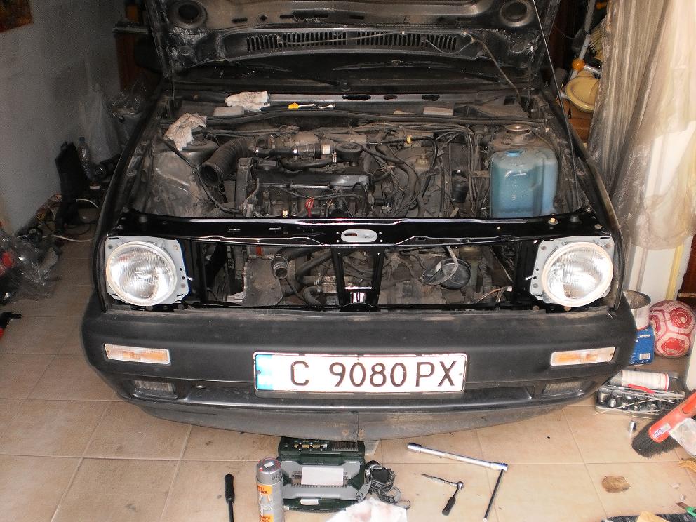

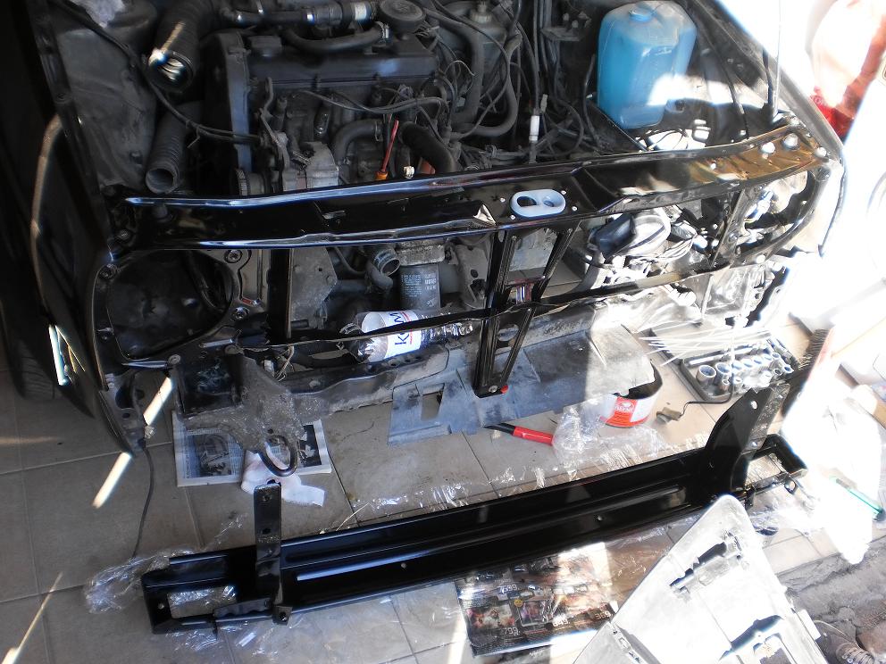

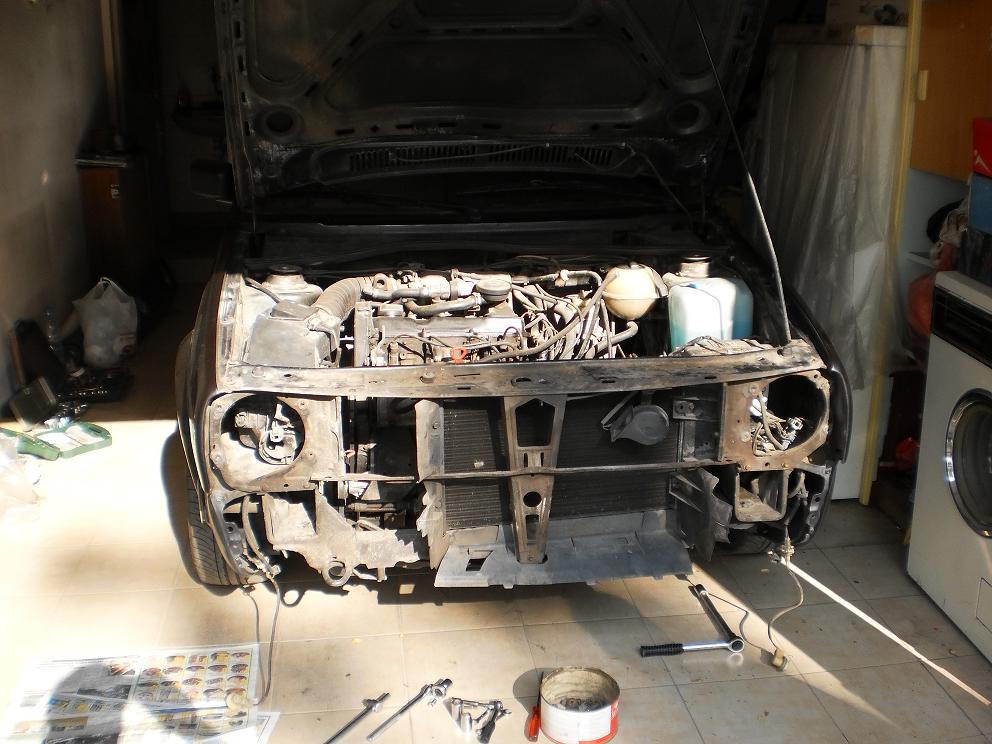

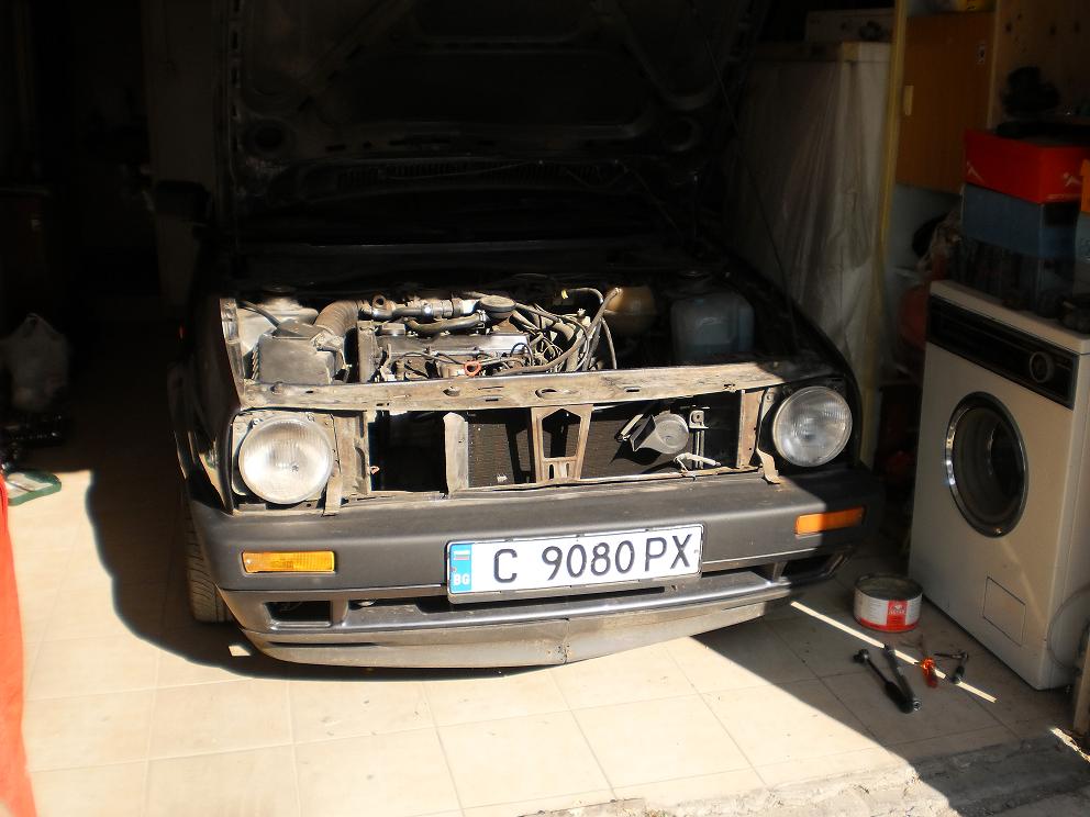

Ето ме пак колеги,нещата се забавиха много,заради липса на време,но упорито продължавам.Преди 2 дни вкарах колата в гараж и започвам да освежавам някой неща на прахово и да монтирам ГТИ пакета.Ето я колата:

Мнениеот DaNicHeLi » Съб 05 ное 2011 0:29

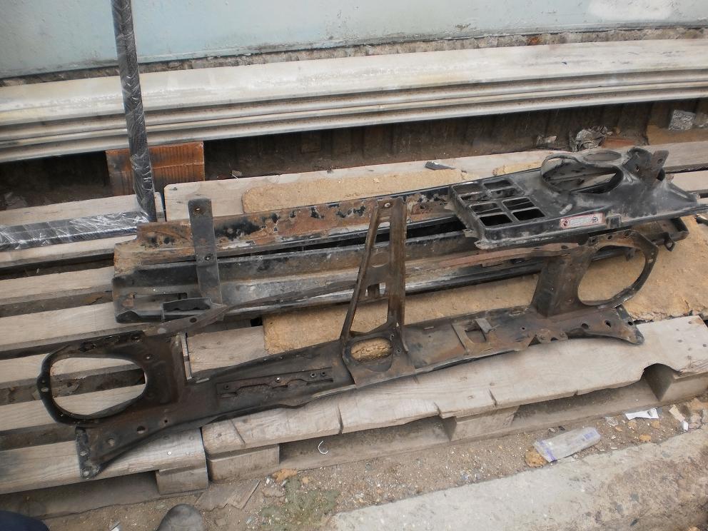

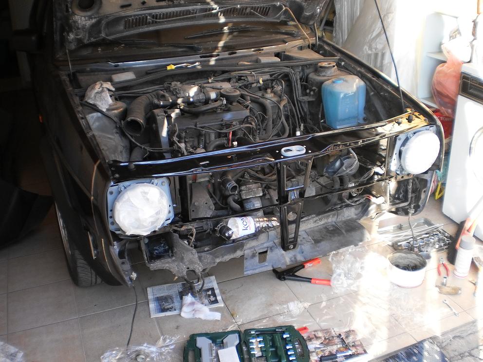

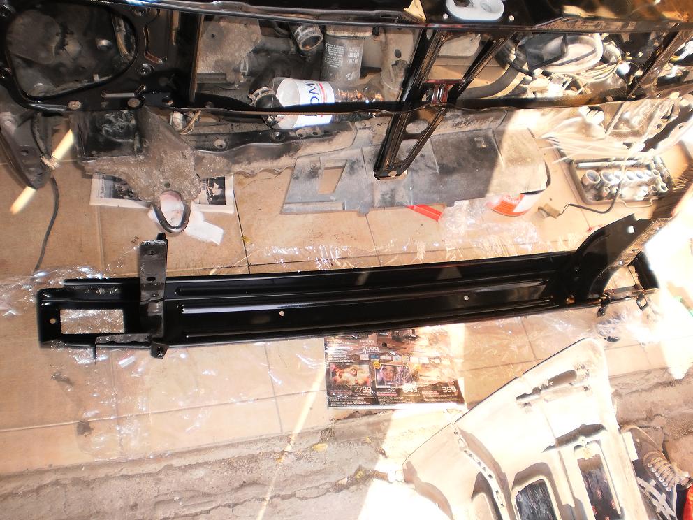

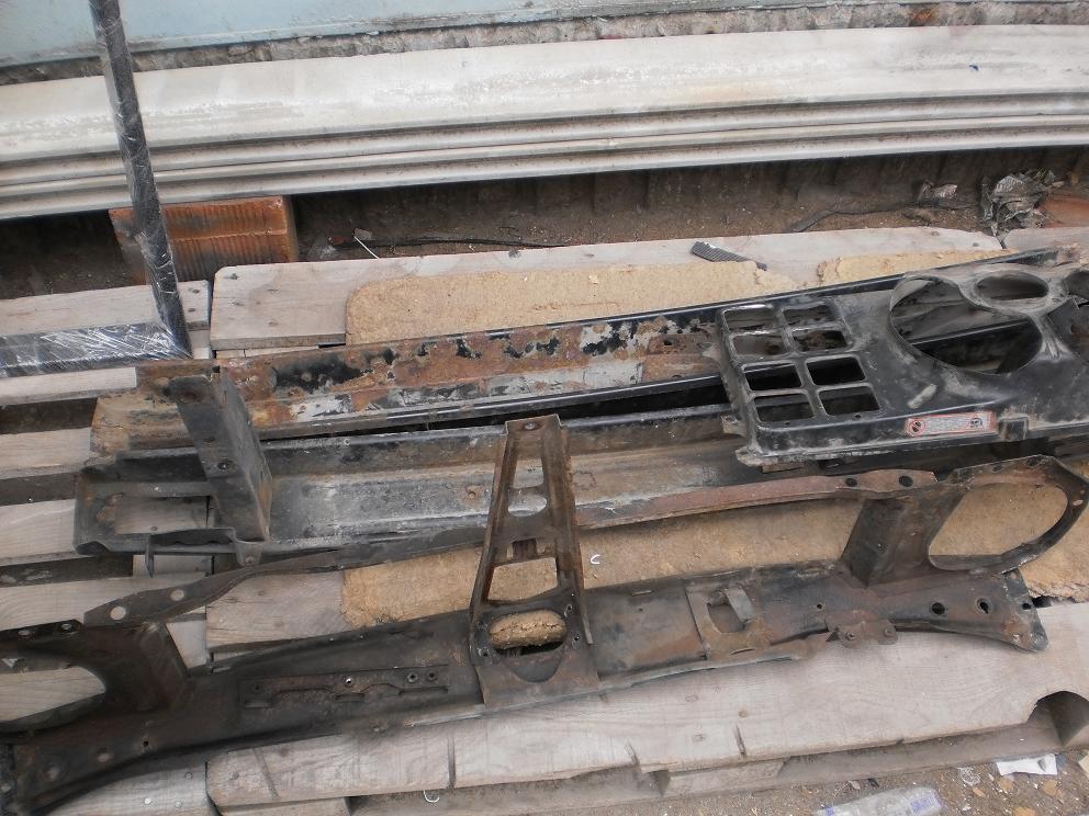

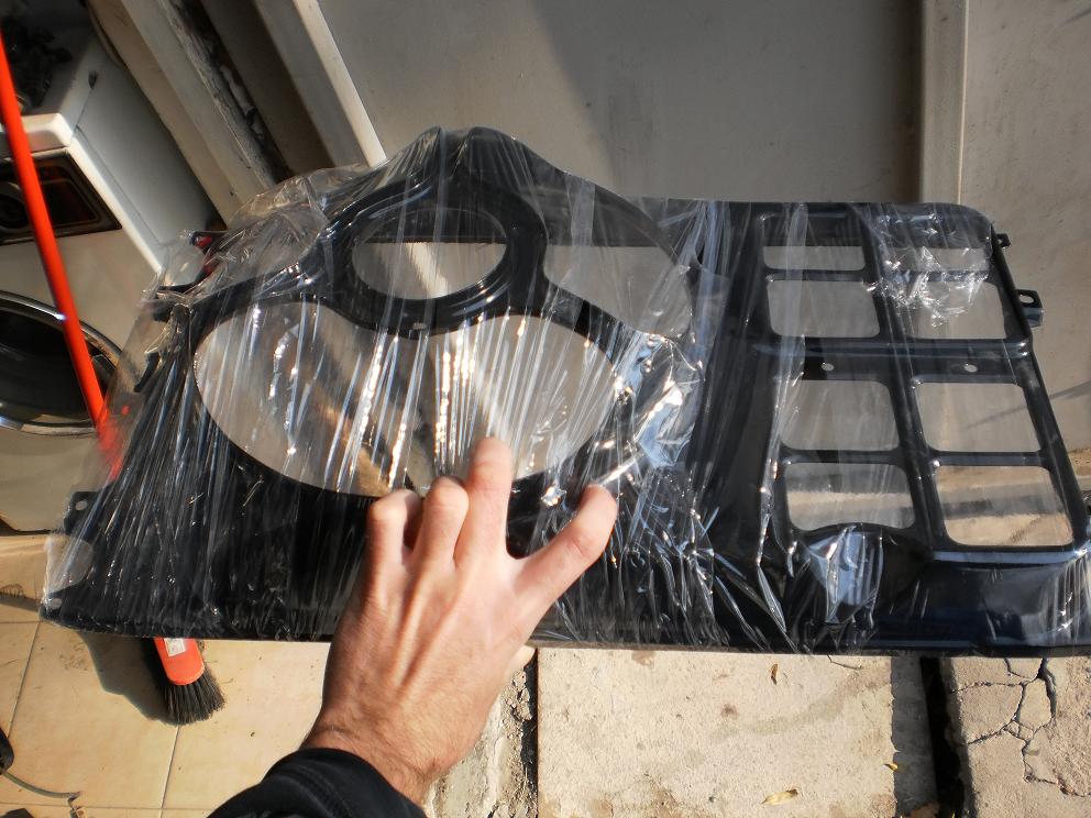

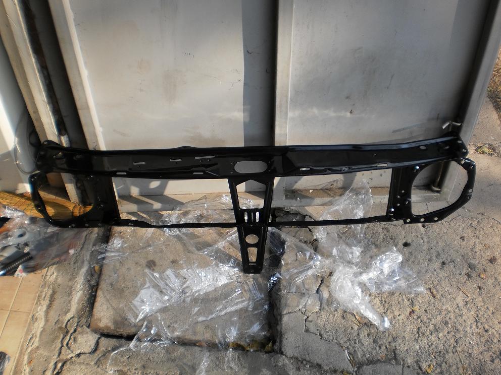

Свалих двете брони,защото основите им са супер ръждясали и ще ги пращам на пясъкоструй и прахово.Също и маската под фаровете,като отворя капакa и ме дразни ръждата.Тези дни ще кача снимки и на основите,задната беше доста изкривена защото мацката преди мен е паркирала по слух и се наложи да я изправям mhihi
Подготвям нова предна решетка с червен кант и ще я монтирам заедно с нови фарове.Дано успея да наредя и ГТИ пакета без проблеми!

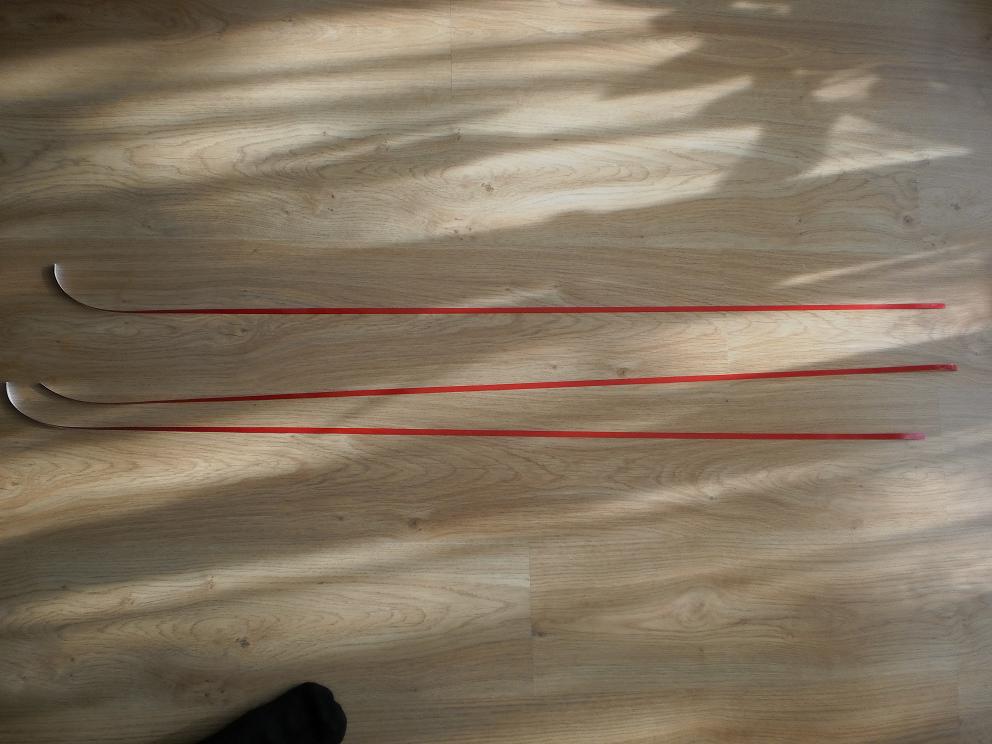

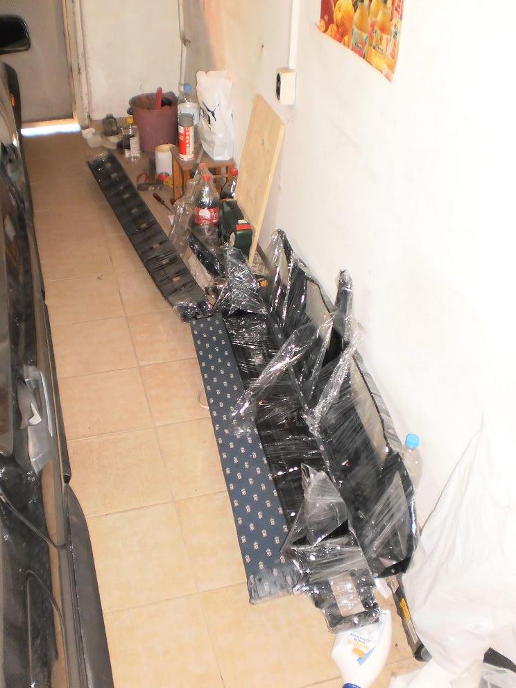

Праховото се забави доста,не резултата е повече от добър и съм много доволен!През това време наредих ГТИ пакета,без никакви проблеми :D

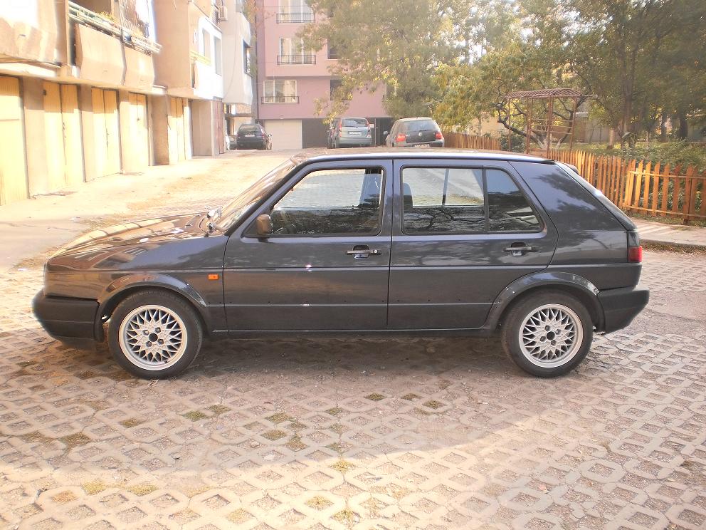

Мнениеот DaNicHeLi » Пет 18 ное 2011 22:56

За праговете исползвах PU на Carsystem-супер здрав силикон,залепих оригиналните релси на пластмасовите прагове за купето.След това сложих праговете,като на 3-4 места слагах топки от силикона,там където са оригинално щипките за захващане,стана много добре!

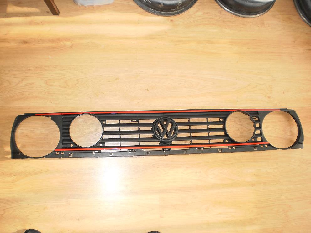

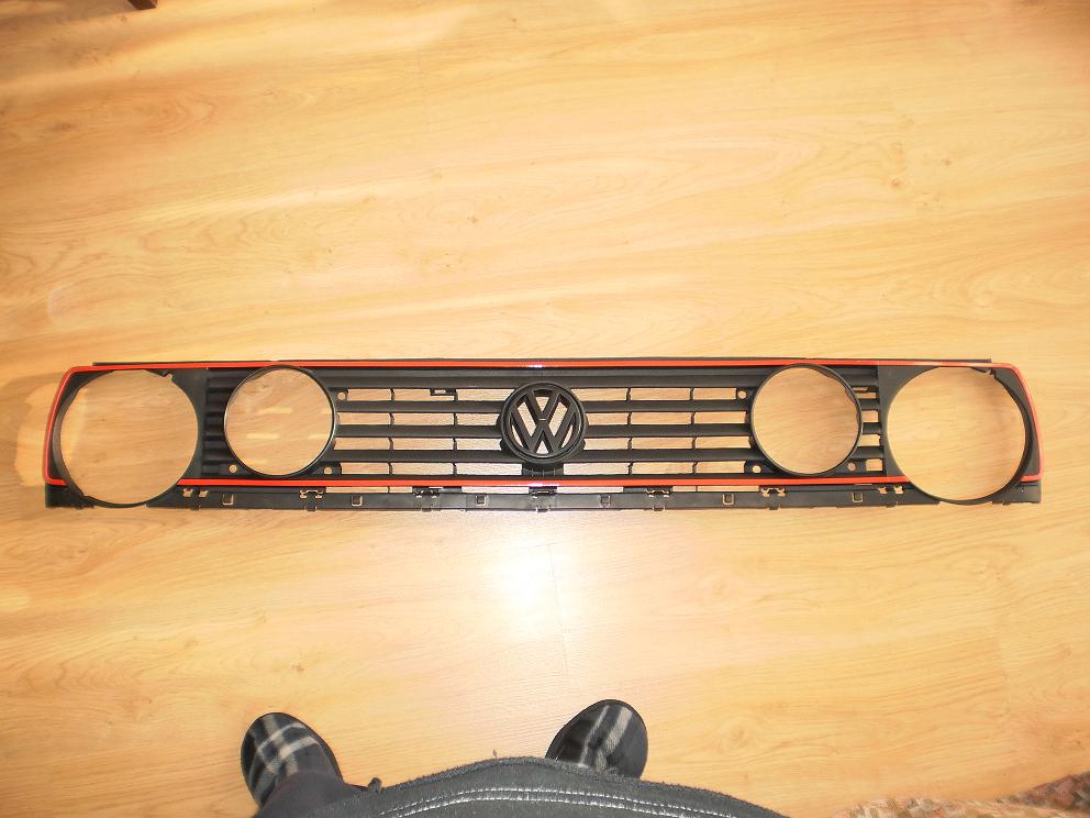

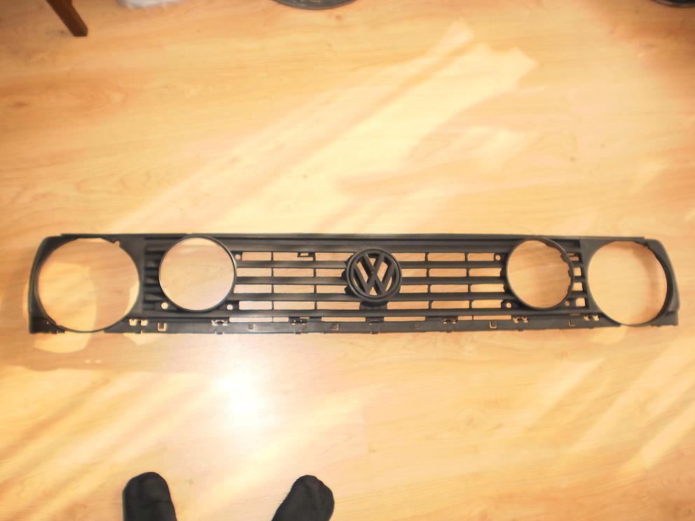

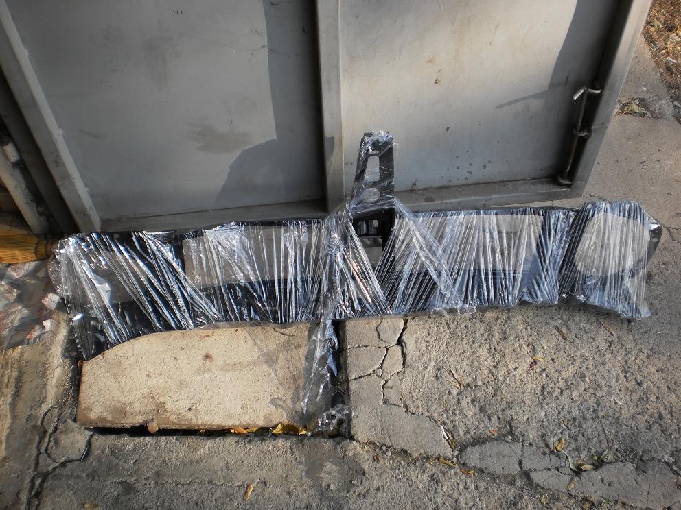

Мерси колега,ето решетката:
Специални благодарности на колегата yoan4o за помощта :beer
