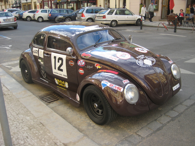

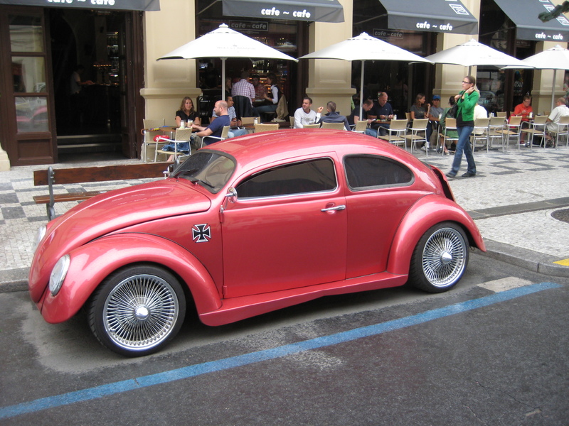

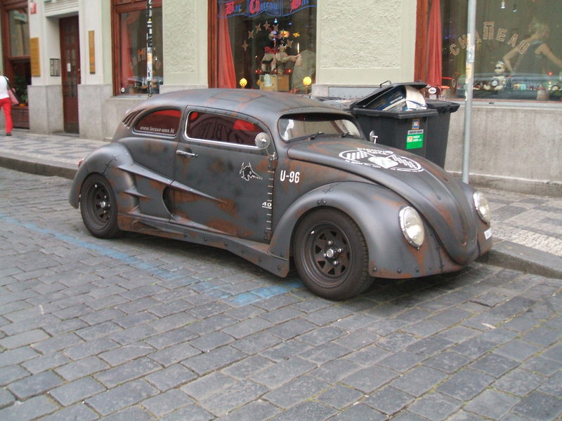

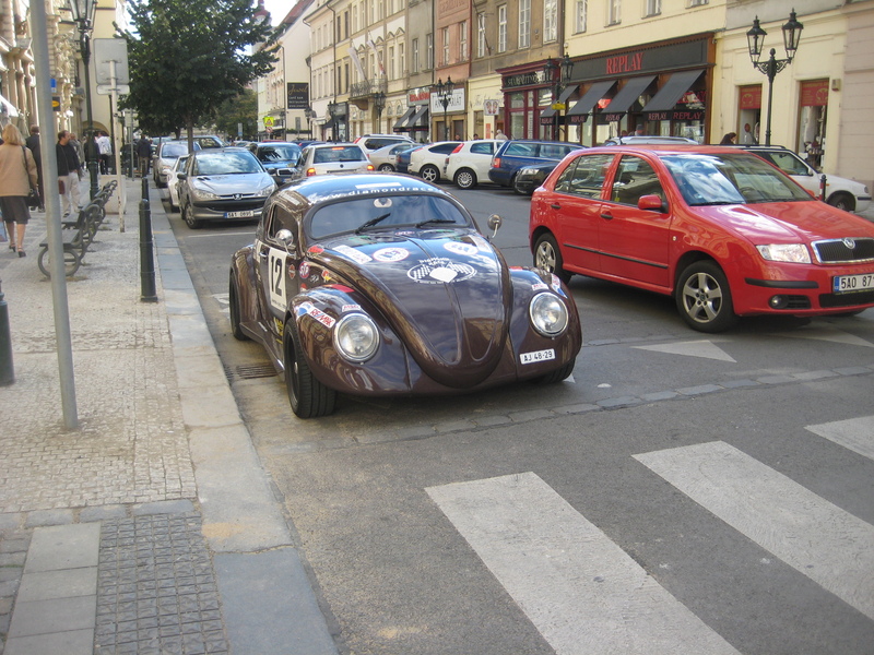

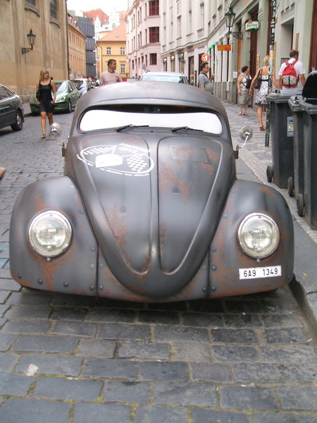

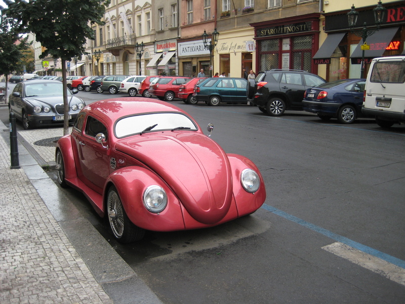

Поздравления за положения труд,проекта върви в много добра посока.
Ето няколко снимки от мен който правих в Чехия за малко стимул.Пожелавам ти да постигнеш същото. :beer

Колегата по-горе е публикувал интересни проекти, чехите нямат стигане :да: Дано скоро и тук почнат да се разхождат по улиците такива машини... :bowdown
