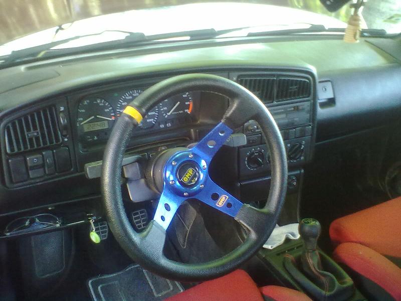

Днес след пътуване до Габрово реших да щтракна 3-4 снимки на фона на шипка и на Габровският пейзаж,и след това обърнах внимание на колометража и видях на какви километри ми стана колицата
П.п Сори за кофти качеството

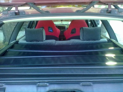

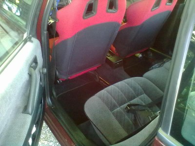

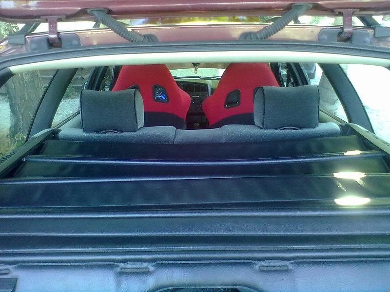

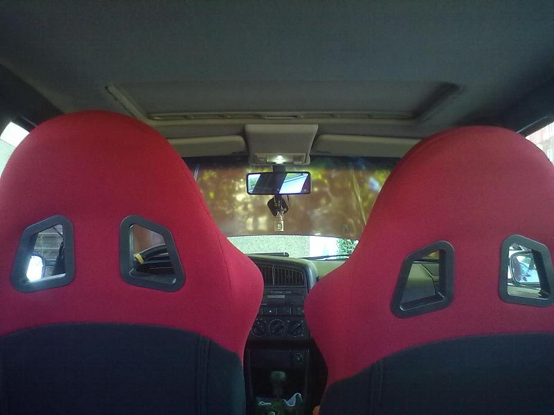

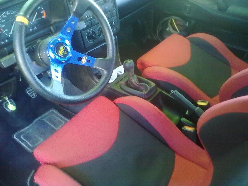

Днес радостен и щастлив от взимане на диплома за завършено средно реших да си полигавя колата,чудих се какво мога да направя и прецених,че нещо е мръсна и се почна с прахосмукачка пак с препарати за табла...отворих капака и scare
Гарнитурата на капака изпуска масалце и като се почна едно чистене едно чудо и боядисах един детайл.Ето снимки
П.п Остана само една хубава подредба на маркучи и кабеляци,че адски ме вбесяват така
