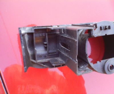

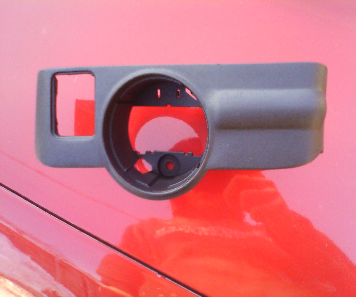

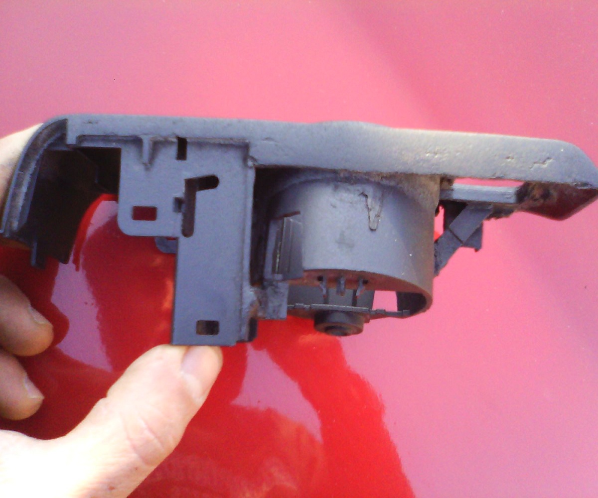

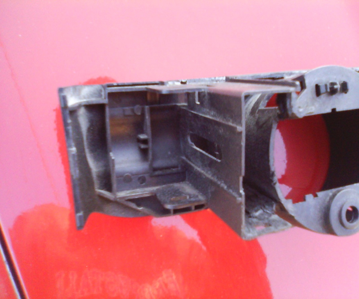

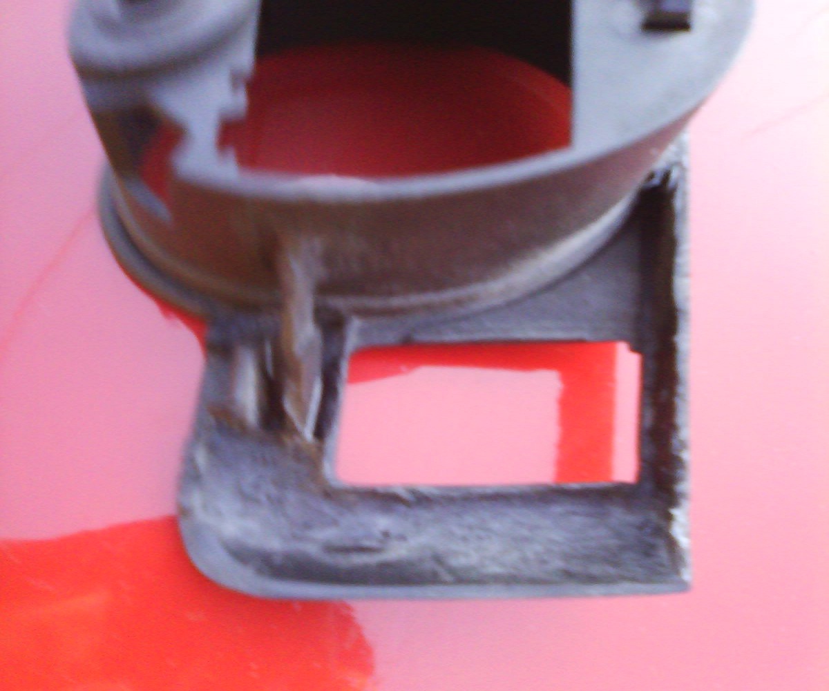

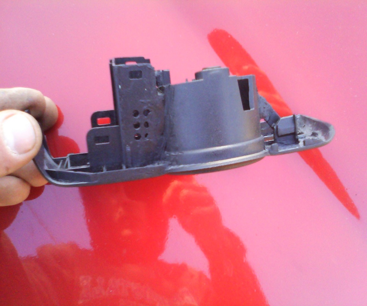

здравейте колеги
да повдигна малко темата с няколко снимки на конзолата за ключа за фарове
за да добиете представа как е направена
тук е готова китната и боядисана със спрей структора наподобяващ пластмаса
тук се вижда как е подсилена конструкциата с парчета пластмаса
тук ясно се вижда че е използвана цялата конструкциа на ключа за фарове от венто и капачето отстрани
като са залепени за усновата от голф4
