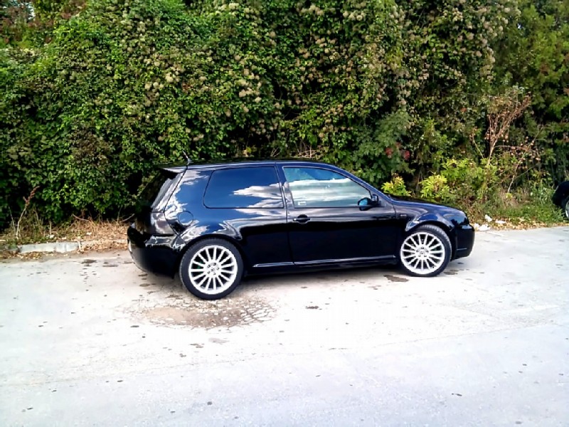

джантите много добре са се вписали :drinking: реплика ли са илии .. :oops:
ии гледам вече ти трябва другия километраж до 260 дето е :screwy mhihi

Оригинални 18, ет 35, 8ж + 4 бр. фланци по 15мм. Трябва обаче регулируемо окачване, защото по дупките ми закача задната вежда.
Километраж ще има, като има и 6 степенна кутия. Рано е още.
Девойките останаха изненадани, защо не могат да ме стигнат.

яката джантаааа :applause: !

Може ли само да ми кажете цена на лични. Сега са ми крайно неоходими полиуретанови тампони за отпред, защото моите сдадоха багажа, както и регулируемо окачване, за това финансите ми са ограничени.
Ако няма неравности по пътя не закача, но на дупките си постъргва и отпред и отзад. Предполагам, че ако махна фланците нещата ще се оправят, но другия вариант е регулируемо окачване. Проблема обаче там е , че искам да не вози като лагерна количка и в същото време да не опира. Какво окачване бихте ми посаветвали да избера ? Стриит серията подходяща ли е ?

Аз бих избрал стокови газови амортисьори + комплект Айбах 30/30мм. Смятам че ще се получи доста добра визия, като няма да се лишиш от комфорта. Регулируемо или спортни амортисьори + пружини си тръскат :) .

В момента със с боге турбо и спортни пружини(лилави, марка не знам) и ми е малко височка отзад, а проблема ми най-вече е , че опира. То и със 17-ките опираше отзад ако кача повече от 2-ма човека, пък сега не ми се мисли. Само с мен опира на неравностите.

в нормално положение празна колко е разстоянието от земята до началото на веждата на калника, като хванеш центъра на джантата? И отпред и отзад?

Отпред има разстояние 2 пръста, а отзад 3-4 пръста от борда на гумата до веждата. Аз искам да е на 2 пръста отпред и отзад. Не искам да е много ниско, защото картера ми е на мармалад, а и нямам кора под двигателя. Не мога чак толкова да я пазя.

какъв е размера на гумата?

235/40/18 със 4бр. по 15мм фланци!

по-височки са гумите. 4 пръста отзад е голямо разстояние за спортна пружина.
Аз в момента отзад съм с оригинална спортна пружина и съм на 3 пръста и малко с гума 225-45-17, разстоянието е 67см.
Докато бях с FK-то 35/40, отзад бях на два пръста а разстоянието беше 64.5см.
Айбаха на 30мм ще свали задницата точно на 3 пръста и височина 66см.
Незнам само с пружина на -40мм дали няма да ти трябват и по-къси амортисьори, стоковите ще се смачкат доста :roll:
С пълен багажник и още двама човека отзад с FK-то, съм пътувал, отзад кляка не повече от още 1см и това е, проблема беше че и отпред кляка и работата става тегава с картера, затова и го свалих :Mr Green Fun
Компромисен вариант, е да намалиш фланците 10 / 10мм

Идеално са паснали джантите :да:
