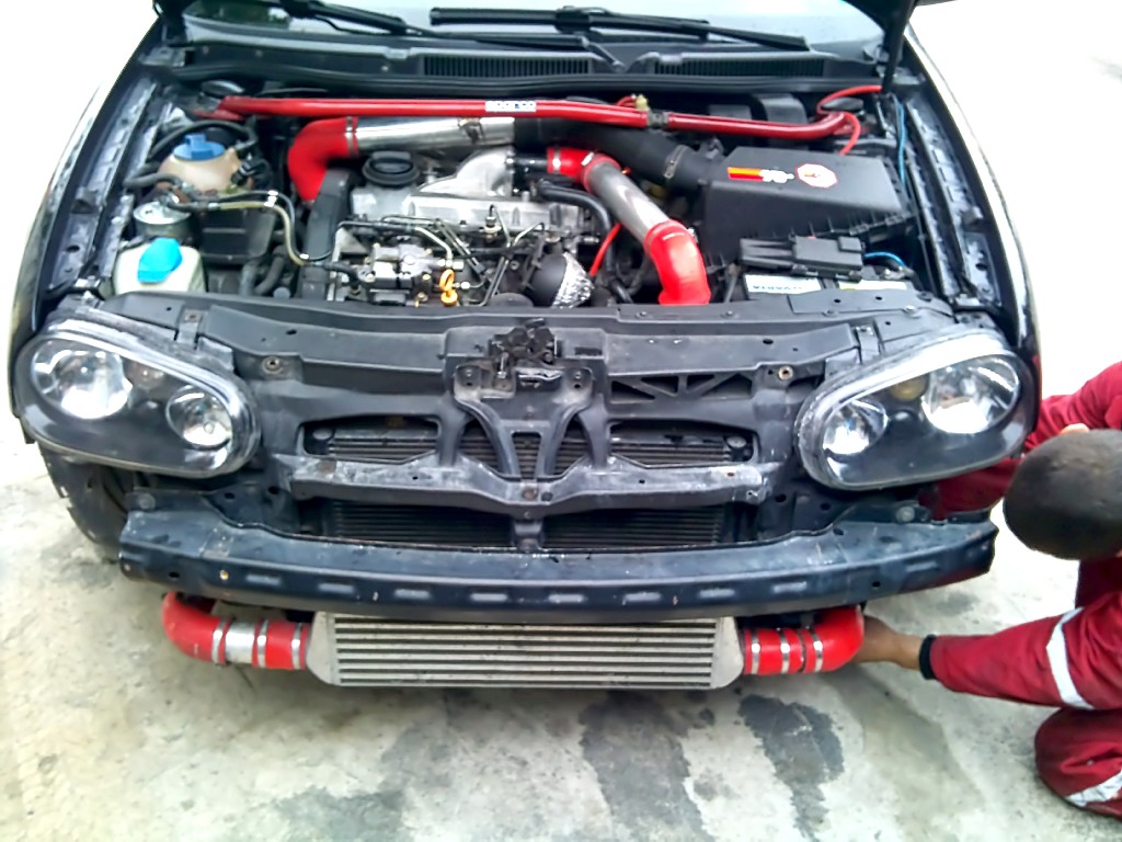

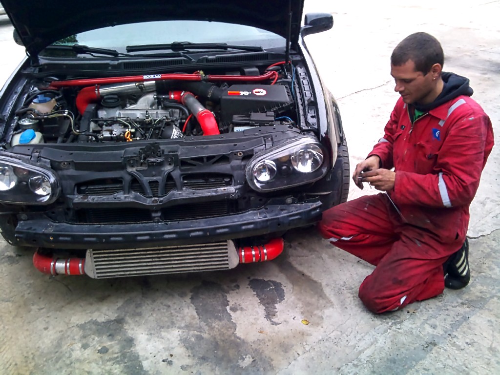

Днес имах посещение в гаража на Ифидик и с негова помощ се смени всмукателния колектор и бяха скъсени турбопътищата, Свалих и KN-а за да го изпера.
