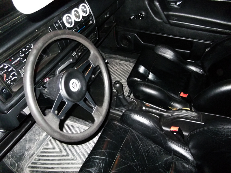

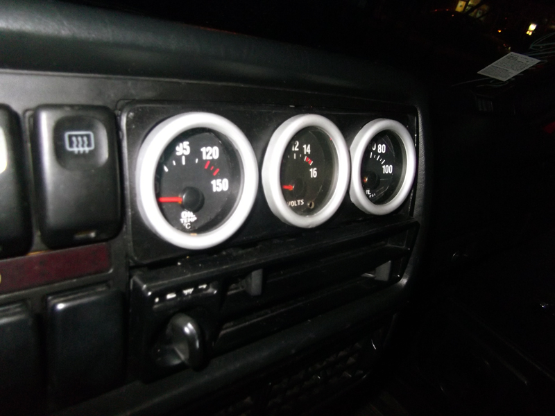

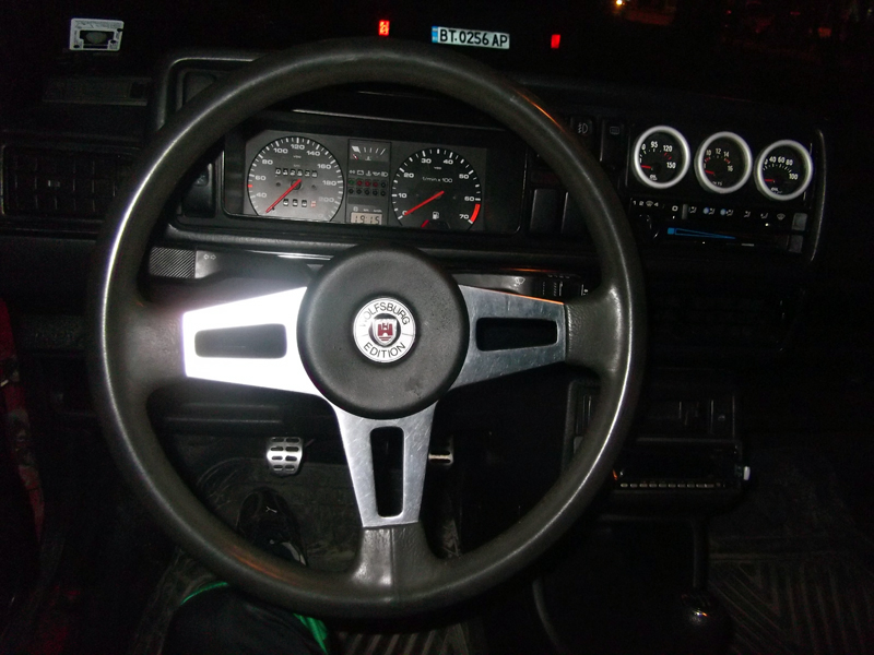

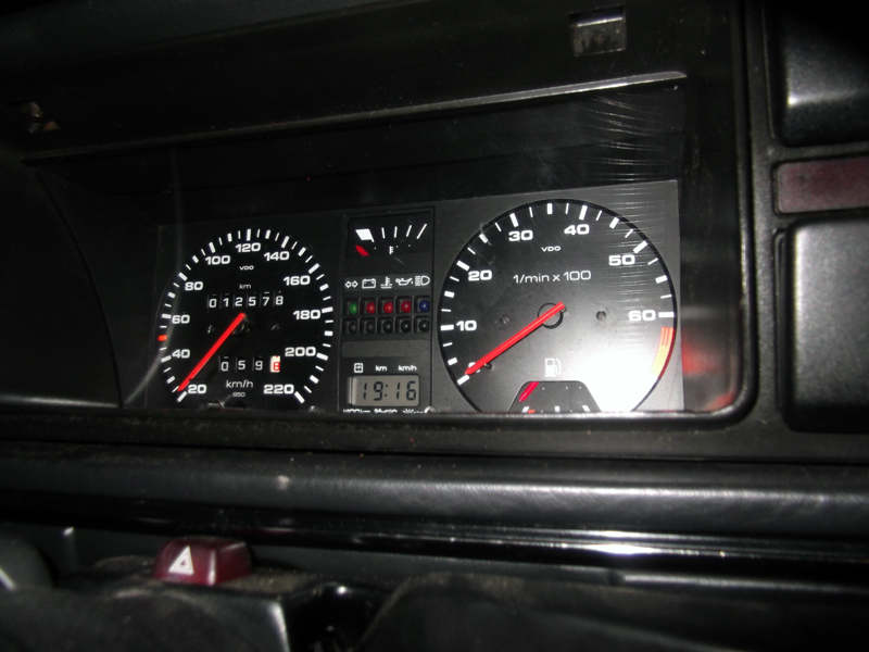

След като спрях теча на вода и след като изсъхна сглобих колата(че доста време беше без мокет и изолации),взех да се занимавам и с някои детайли по интериора :c020 ,първо смених и уплътненията на предните стъкла,остана ми едната машинка на стъклото да си сменя(но е в наличност само време да има) :banghead ,вече волана има капачка с емблема на Волфсбург едишън(не е оригинална,но поради не наличието на такава трябваше да се мисли нещо) icon_idea ,смених таблото с такова с МФА(трябва да си сложа датчика за маслото и всичко да е 6+),измервателните уреди са вече черни,но оставих гривните в алуминиевия нюанс и заложих на бялото осветление,сложих четири подглавника от мк2(кожени) на предните и задната седалка,добавих и барче с кожа на ръчната(от венто) като завършак на 3-ковата конзола.Стелките са от зимния сетъп ужасни са но вършат работа :mhihi :mhihi Отвън още не е за снимане,но се надявам другата седмица да махам зимния сетъп :th_up
