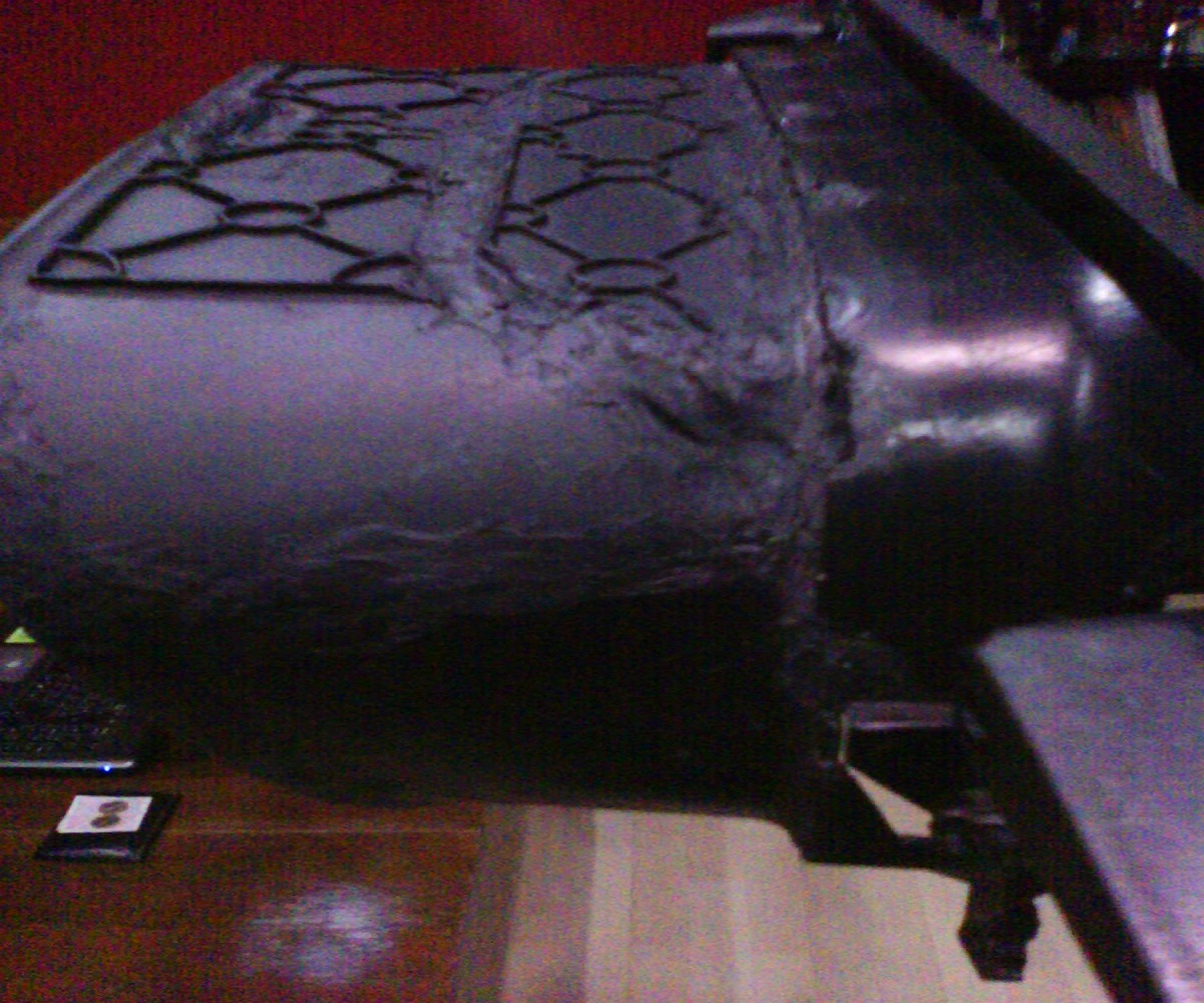

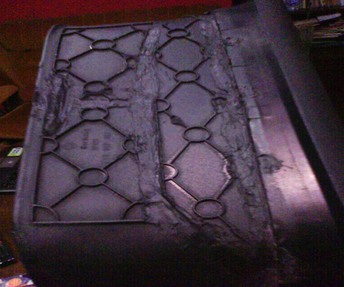

здравейте колеги
днес работихме по колата и тя остана да нощува в къщи
и взех че я поразглобих да направя малко снимки

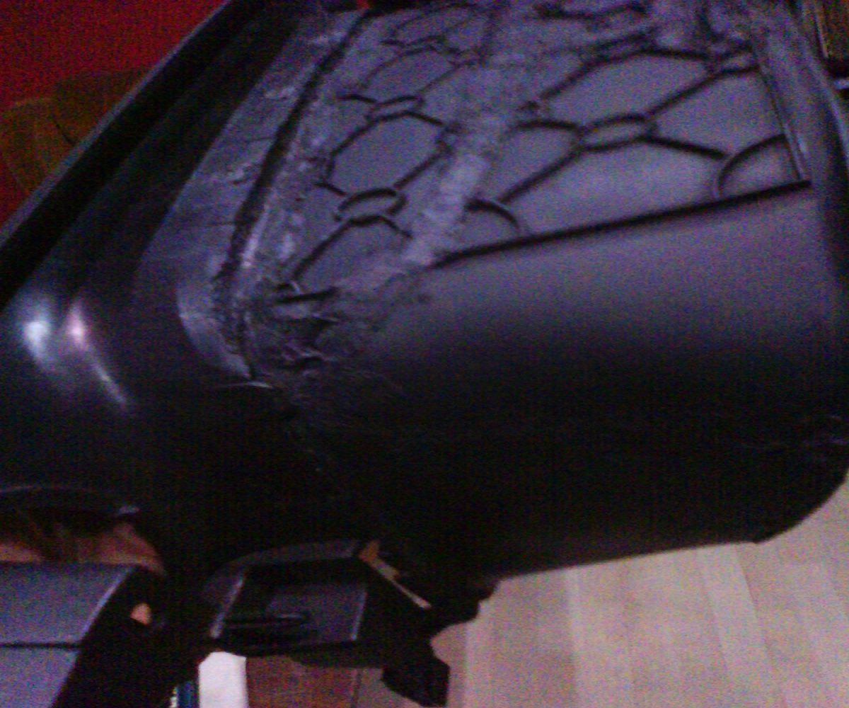

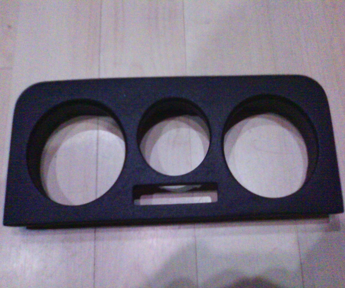

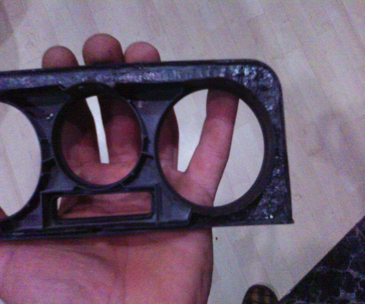

ето снимки на панела на климатика
на снимките се вижда че на тройковиа панел е изрязан правоъгълен отвор в който е поставен и залепен четворковиа панел
отпред също е залепен и е китнат с кит за пластмаса на боди и е боядисан със спрей структора на боди

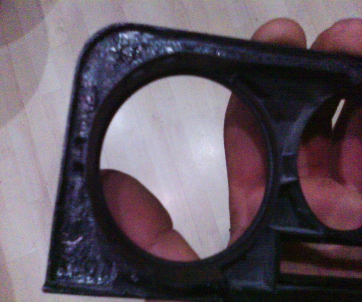

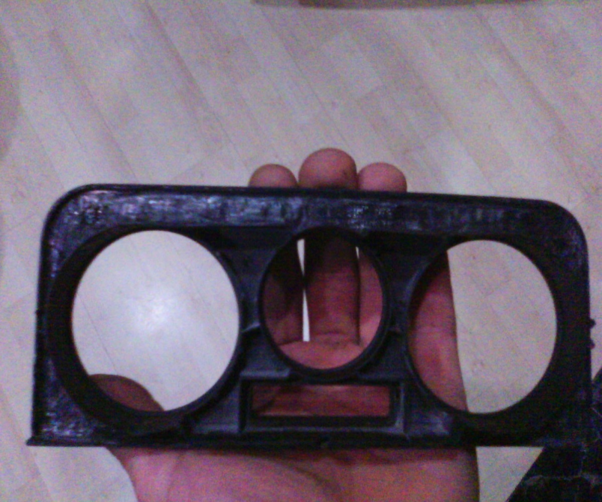

Мнениеот kawa » Нед 26 фев 2012 21:28

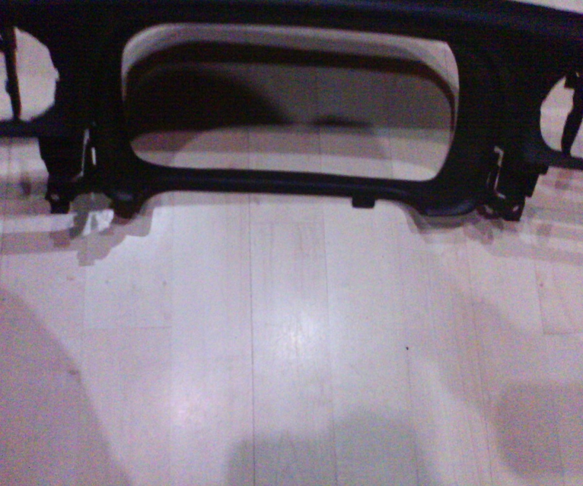

ето и снимки на панела около километража
той е изрязан в долниа край а в горниа е одължен с парчета от друг панел
надявам се че снимките са били полезни
утре ще има още
поздрави

Мнениеот yoan4o » Нед 26 фев 2012 22:05
Евала за ентусиазма. :bowdown
Много ме радват Венто проекти. :да:
Просто са малко като цяло, пък качествните още по.... mhihi
Получила се е интересна смесица от доста коли, но заигравката с интериора много ми хареса.
Доста още имате да трудите, но съм сигурен, че резултата ще си заслужава.
Окачването какво ще е?
Друго, освен спирачките променяно ли е конструктивно за Г60-то?
Пс.Тая кола с едно окачване и Някакви прагове ще стане топ. :heavymetal: :gruebel
Лично мое мнение обаче е, че Венто фейс-а си е направо задължителен. :да:
Пс2. Радвам се, че за сега не и личат набези от австрийски мишки...., много честа модификация при Венто. mhihi :да:
