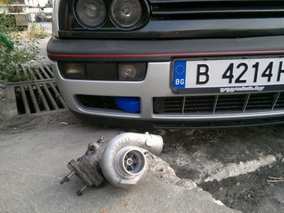

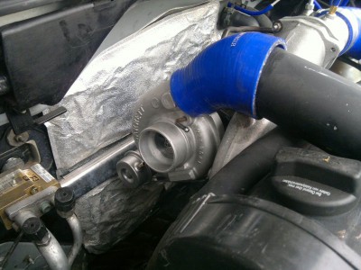

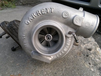

Днес монтирах турбото,даже остана време и за настроивяне на колата,единствено не можах да дам газ да я замеря,защото заваля,но и утре е ден.
Резултатът от ребилднатото турбо се получи 224 к.с на мотор
С това мисля да приключа ъпгрейда по мотора за този сезон,за до година живот и здраве съм замислил по-сериозни резултати .

фланеца на турбото ме кефи :Mr Green Fun

Фланеца съм го правил преди 4 години.Всъщност те са два прикрепени един за друг към турбото.Не е много красиво,но върши работа вече доста години. :) Като реша да сменям турбото ще е друга бира :beer

GTI_16VT написа:Фланеца съм го правил преди 4 години.Всъщност те са два прикрепени един за друг към турбото.Не е много красиво,но върши работа вече доста години. :) Като реша да сменям турбото ще е друга бира :beer
точно това е че и аз съм го правил и докато го заварявах секи казваше че ще се спука mhihi даже аз резнах стария фланец и заварих новия

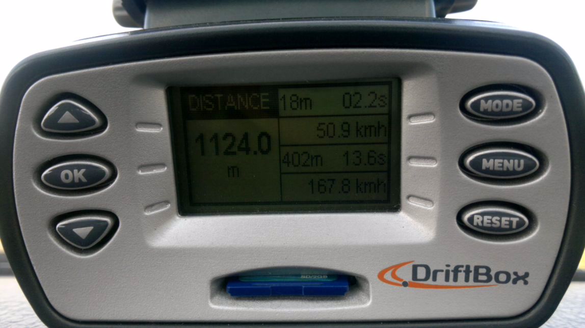

Та ето това постигнах днес след няколко давания на газ mhihi
За ежедневно дизелче не е зле 8)

Много добро време,браво :bowdown
