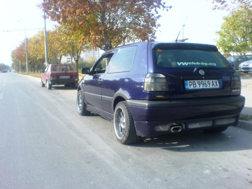

Днес цял ден си играя, но резултата е налице. Смених пантите на вратите - е сега мога да дам за пример израза " зарваря се като хладилник ".
Също така вече е с ръчна от Голф 4 ГТИ (огромни благодарности на benzino)
Скърцащите седалки вече не мърдат.
Утре мисля да сменя всички накладки и да боядисам спирачните апарати.
Човек без работа си търси занимавка......понеже съм свалил главата и се ревизира през седмицата, сега оправям дреболийки по колата. Търся шофьорка кора, кожена, че тази се е отчупила в ъгълчето.
п.п И тъй като няколко човека ме питаха, взех долна панта за вратата - от 2вратка, без грам луфтове. Свалих старата на която дори и беше подлагано. Сложих новата като леко прибрах болтовете и стегнах към вратата, след това 1 човек я държи в задния край и я държи максимално нагоре, като през това време се стягат и болтовете към купето. Не знам колко трайно ще е това, но с времето ще си проличи :wink:
