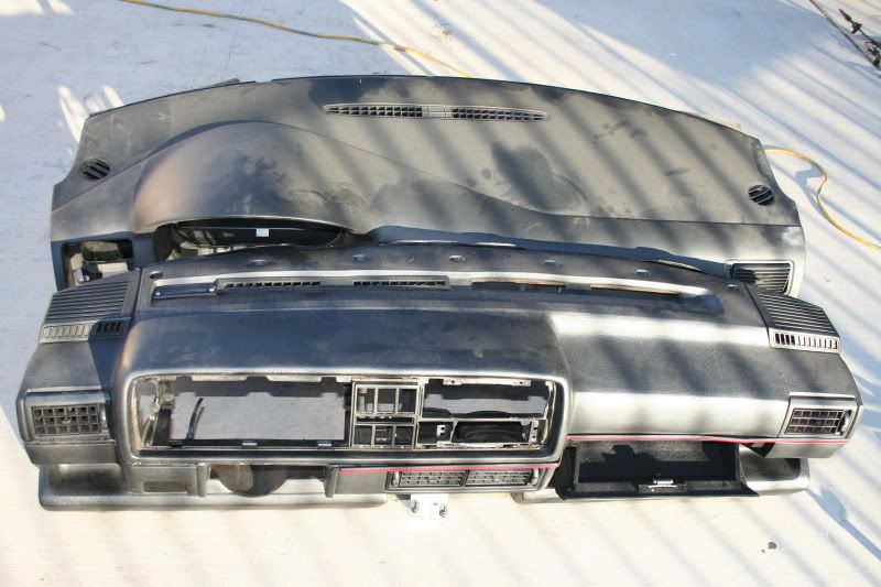

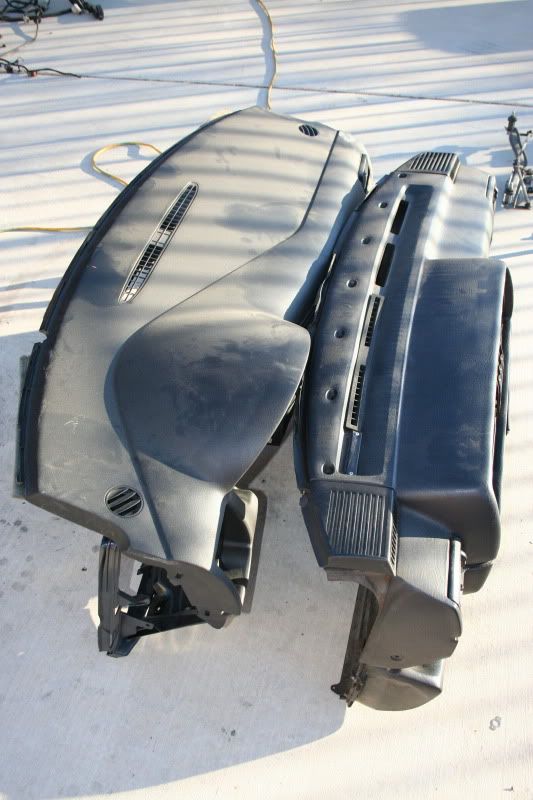

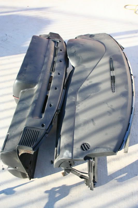

Това е табло от Г4, сравнено с табло от Г2. Знам, че не е съвсем по темата, но поне за визуален ориентир.
