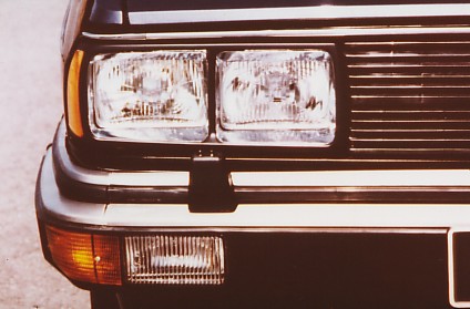

преди около 4 месеца един познат каза, че има голф 2 91 г. 1.6 за продаване и първоначалната цена беше 600 лв. но след стискането на ръцете стигнахме до 500 лв.
колата не е в перфектен вид и мотора беше много зле тъй като ампулата на карборатора не е в ред и нямаше никаква центровка и грам не вървеше.Въпреки това го взех и след малко опити от типа проба грешка и нерви успях да го докарам до приличното за 1.6 75 к.с вървене а и разхода на газ немръдна :) . взех го с перспектива да бъде моя нов проект.не след дълго ми дойде идея да сложа фарове от ауди 200 американско изпалнение. снощи си поиграх и съжалявам за малко кофти изпалнението ми но се надявам да дадете оценка на идеята ми. eто я и машината
http://svinksa.snimka.bg/tuning/svinksa.338779.16328257 а
така ето снимка на моето изпалнение и се надявам да дадете идеи и съвети, фаровете са при мен и само чакам почивен ден да ги сложа
http://svinksa.snimka.bg/tuning/svinksa.338779.16328241
това са засега снимките но скоро ще кача и реални, хубавото на фаровете е, че може да се ползват както заедно и двата така и по отделно само незнам решетката как ще стане но мисля да я изкусурявам като сложа фаровете но незнам дали ще ми трябват релета щазото сега късите и дългите са на една крушка а на тези фарове са с 2 отделни
следващата стъпка ще е двигател от голф 3 АБФ но ще е напролет че сена финансите ги няма нещо и ще правя дребни неща. а и моля ако може да се качат снимките да се виждат в темата че аз опитах но са много големи и неможах

Колега спред мен е по добре да вземеш решетка с 4 фара и да я преправиш с малко смола и бинт но ако не ти се дават излични пари нагрявай и режи смело...

Колега има ли някакво развитие дай някоя друга снимка на Галфонсо (и на работата ти по него ако си почнал де)...
Ако ти трябва нещо или нещо неможеш да го разбереш(нз как да го направиш) питай, за тва сме ние....!

Passko_1.8mi написа:Колега има ли някакво развитие дай някоя друга снимка на Галфонсо (и на работата ти по него ако си почнал де)...
по късно ще пусна снимки на фаровете, а на колата най-вероятно в събота или неделя ще се слагат или по точно напасват.гаража ми е зает иначе досега да е готов иначе ако има нещо ще питам :beer

Колега моята МК2 беше с такива фарове оригинално, но поради катастрофата която преживя преди няколко години беше останал само единя фар от четрите здрав.И след като тарсехме фарове ,решетка и металната престилка безуспешно вече е JETTA FACELIFT. Модела беше GOLF Rabbit 86 годна 1,6 чист DIESEL :Mr Green Fun

linkara написа:Колега моята МК2 беше с такива фарове оригинално, но поради катастрофата която преживя преди няколко години беше останал само единя фар от четрите здрав.И след като тарсехме фарове ,решетка и металната престилка безуспешно вече е JETTA FACELIFT. Модела беше GOLF Rabbit 86 годна 1,6 чист DIESEL :Mr Green Fun
колега ако имаш някакви снимки на голфа ти със старите фарове моля те да ми пратиш, че някой неща неса ми яснии искам да ги видя за да знам как да ги правя, а и ако имаш останали чаркове с удоволствие ще ги взема ако ги продаваш разбирасе.
linkara
Мнения: 9
Регистриран на: Пет 02 яну 2009 16:44
Re: Дойде време отново да се запиша с един проект
Мнениеот linkara » Пет 11 дек 2009 20:32
Sorry но нямам снимки :banghead: ,а за части ми остана само единя фар :Mr Green Fun .
P.S. Забеляазах обаче ,че двата са били H7 другите два с по малка крушка,нещо като H7.

"ако може да ми помогне някой за снимките да излязат, че аз несе оправих."така ето и дългоочакваните снимки\само да кажа , че проект има и затова така съм написал\ пълвата стъпка е фаровете скоро ще има и друго но забравих да го снимам днес.
така започнах леко песимистично настроен сутринта и на пълно четене отпадна варианта да сложа двата фаро от страна защото трябваше да се реже и то много и нямаше да се получи както трябва и затова подходих така.
реших, че ще мога да иползвам стойката от кръглия фар и да сложа единичния
http://svinksa.snimka.bg/tuning/svinksa.338779.16388698
http://svinksa.snimka.bg/tuning/svinksa.338779.16388733
след което ги монтирах на колата и се надявах да паснат на 100 %
http://svinksa.snimka.bg/tuning/svinksa.338779.16388737
мисля, че се получи
http://svinksa.snimka.bg/tuning/svinksa.338779.16388745
това са част от бленди който имам от аудито ми който седяха за резерва, едната е малко счупена но стана
http://svinksa.snimka.bg/tuning/svinksa.338779.16388751
тук вече е залепена и чака да се напасва върху решеткака
http://svinksa.snimka.bg/tuning/svinksa.338779.16388753
вече решетката е така деформирана, че няма връщане назад и отказване
http://svinksa.snimka.bg/tuning/svinksa.338779.16388756
тук вече решетката е изрязана и се доотбелязва на колата къде ще тябва дас е реже още
http://svinksa.snimka.bg/tuning/svinksa.338779.16388759
на тази снимка решетката е изрязана и блендата е сложена и напасвам варху фара
http://svinksa.snimka.bg/tuning/svinksa.338779.16388775
тук вече е напасната и лявата бленда
http://svinksa.snimka.bg/tuning/svinksa.338779.16388776
тук са прилепени и двете бленди и решетката е сложена да видя как ще стой на колата и дали пасва
http://svinksa.snimka.bg/tuning/svinksa.338779.16388777
малко да се уточня тук вече лепя блендите
http://svinksa.snimka.bg/tuning/svinksa.338779.16388779
и се вижда че съм изрязал отпред самата бленда защото малко стърчеше един ръб който трябваше да се отстрани
http://svinksa.snimka.bg/tuning/svinksa.338779.16388781
тук вече се китосва със кит за пластмаса
http://svinksa.snimka.bg/tuning/svinksa.338779.16388803
http://svinksa.snimka.bg/tuning/svinksa.338779.16388805
така изглежда цялата решетка
http://svinksa.snimka.bg/tuning/svinksa.338779.16388807
тук вече започна да се оформя самата решетка и ръбовете
http://svinksa.snimka.bg/tuning/svinksa.338779.16388810
това е след шлайфане и нанасяне на заглаждащ пласт кит, но се очаква поне още 1-2 слоя и шлайфане
http://svinksa.snimka.bg/tuning/svinksa.338779.16388813
това е за сега, защото времето недостигна да я довърша на 100 % днес и да я сложа на колата но се надявам утре други ден да стане вече за да мога да я подкарам.......... :beer
