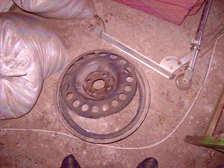

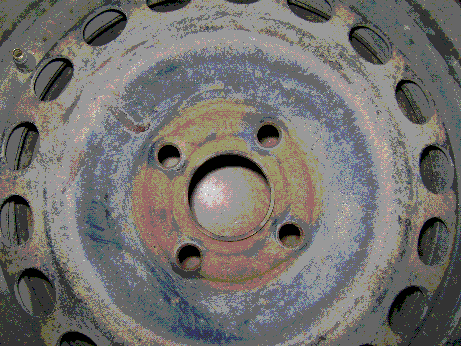

На скоро замених старите си 14" лети джанти за 15" железни с мисълта да ги занеса на майстор да ги обърне, боядиса и т.н.. Доста време се проточи цялата история, най-вече поради финансови причини, и реших сам да опитам да ги обърна.. Оказа се доста лесно! Реших да го споделя с вас. Дано да помогне на някой!

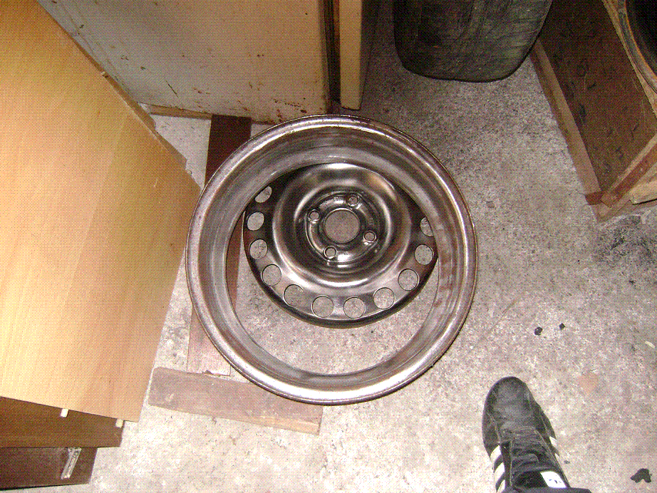

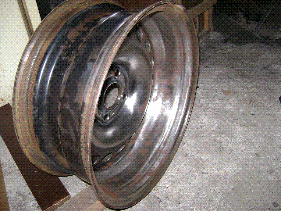

Значи, взимате едни обикновени джанти като моите на снимките по долу и ги обръщате обратно. Трябва да има заварки които крепят двете части на джантата. Взимате ъглошлайфа и ги пилите хубаво! След това се избива средата и се обръща внимателно! Сега за да е равно аз направих така: сложих обръча на равно място, сложих и средната част(обърната разбира се), и сложих един нивелир по средата върху обръча (вие можете да ползвате и друго, само да е равно) и с шуплера измерих точно колко има от четирите страни на средната част до нивелира! Става много лесно, само да сте внимателни :) сложих гумите и има само по 20 грама тежести на гума!
Нито тресе, нито ми мърда волана!

Не колега, няма как да го сложиш по навътре..има си място където седи вътрешността! Обърнах средната част на обратно! И след това я заварих :)
Заварих ги с електрожен! Но не аз а майстор, че не съм много добър заварчик :oops:

Е няма нищо бе колега, нали за това е тоя форум ;) Джантите само по един начин могат да станат на колата и преди и след обръщането.. Просто пилиш заварките и средната част я обръщаш на обратно, и я набиваш, и я заварваш :)
