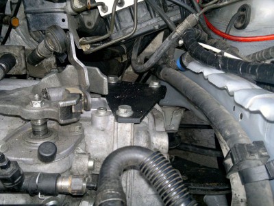

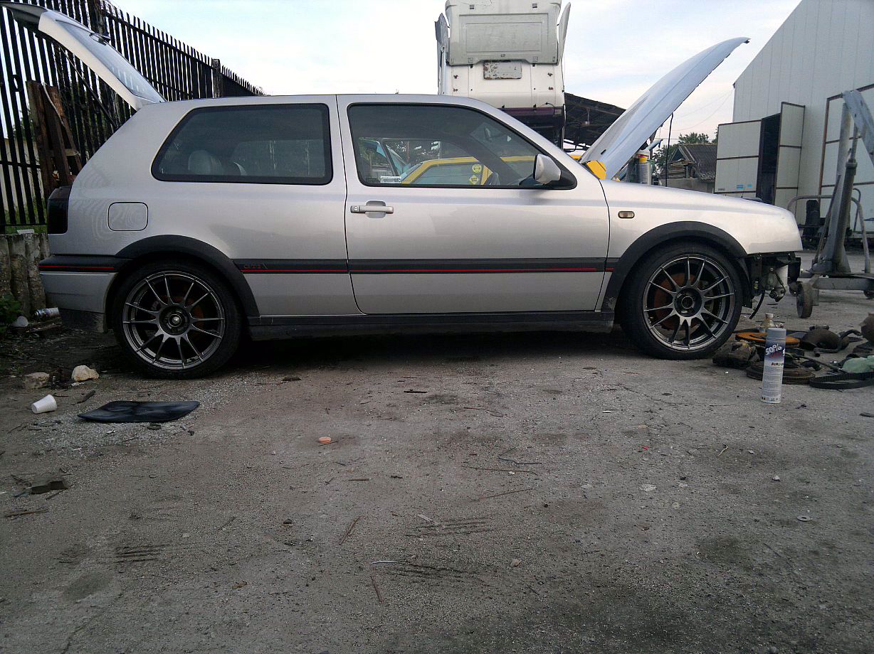

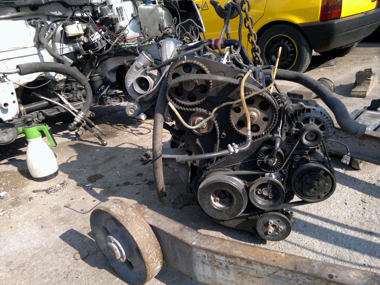

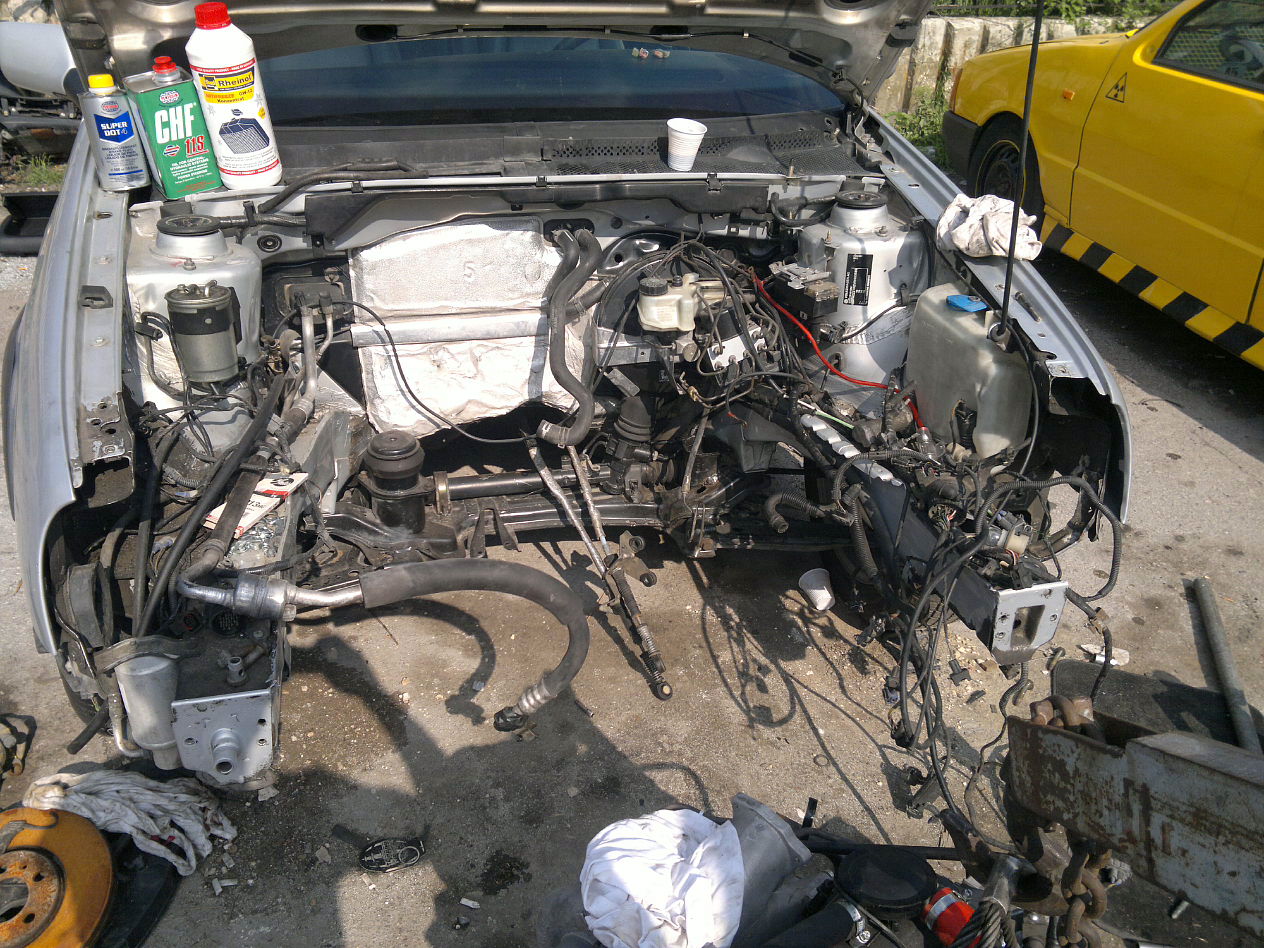

Здравейте колеги,реших да споделя с Вас с какво се занимавам през последният месец.След случаен разговор с колегата Владоооо,стана ясно,че негов приятел продава голф 3 на части,а на мен ми трябваха два калника за да си постегна моят голф и да го пребоядисам цялостно,защото беше със забележки по цялото купе.Впоследствие стана ясно,че отделно калниците не се продават,поради факта че купето е юбилейно и се продаваше цялото,и аз реших да хвърля едно око на цялата кола.Така се запознах с колегата alpine(който бе продавача) и след огледа на колата много бързо се се взе решение да я купя почти цяла,без части които аз имах а именно мотор,кутия,спирачки,джанти и някои други дреболии.Така вместо да се занимавам да изкърпвам моят изгнил и очукан кош,ми се стори по лесно да взема перфектно купе и да си преместя двигатела,както и да поъбгрейдна някои неща по колата.Стига толкова писане,а ето направо някой друга снимка

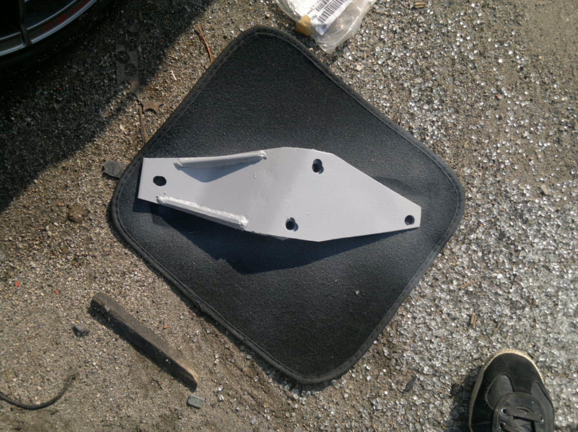

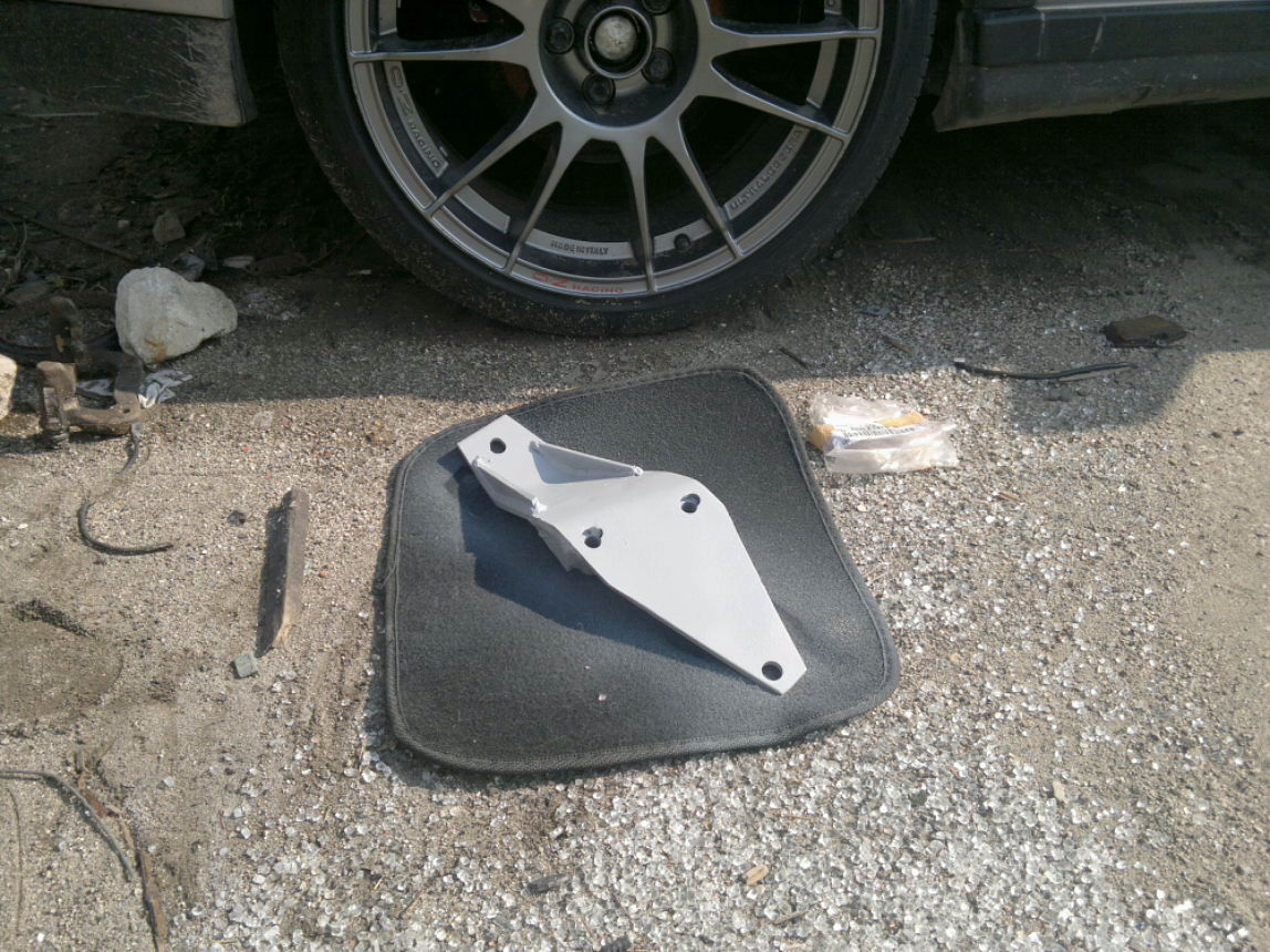

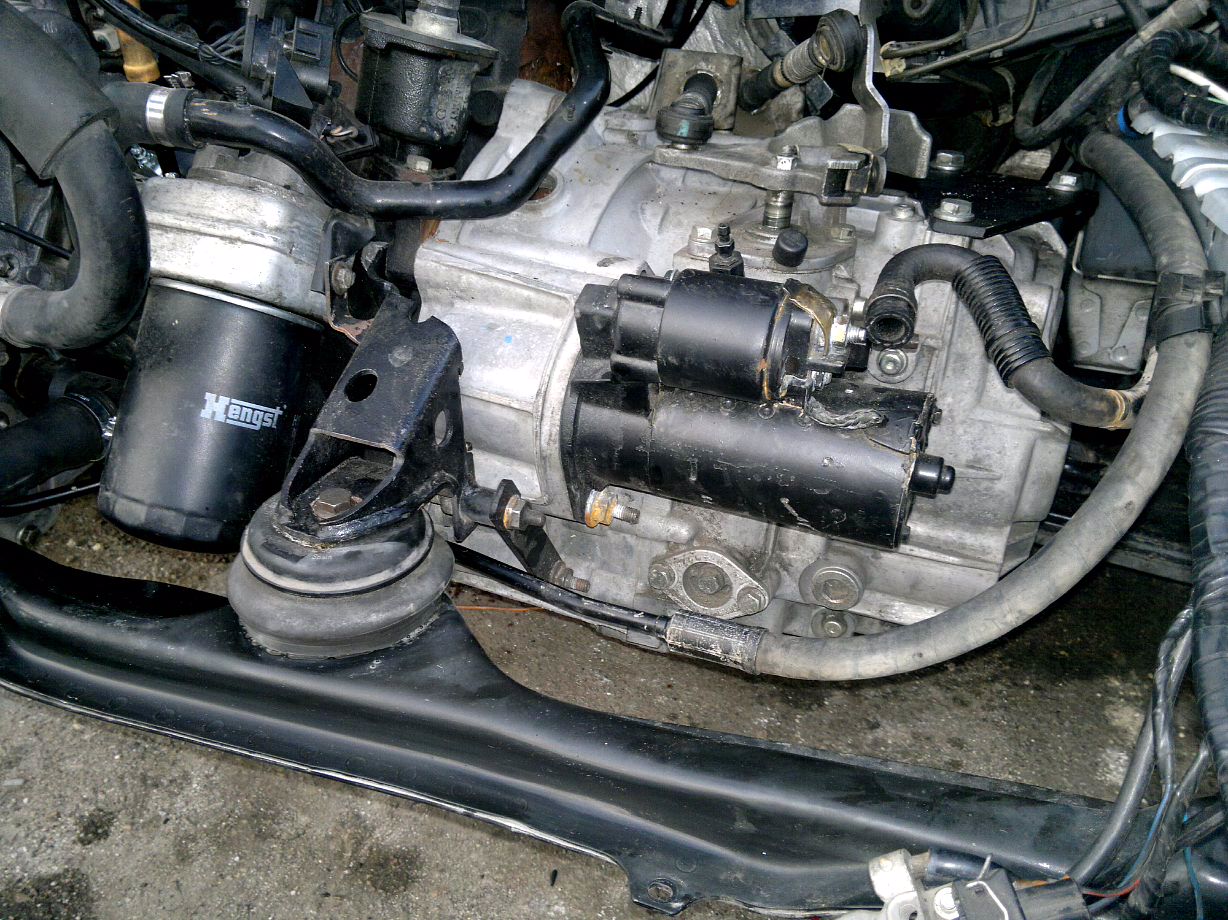

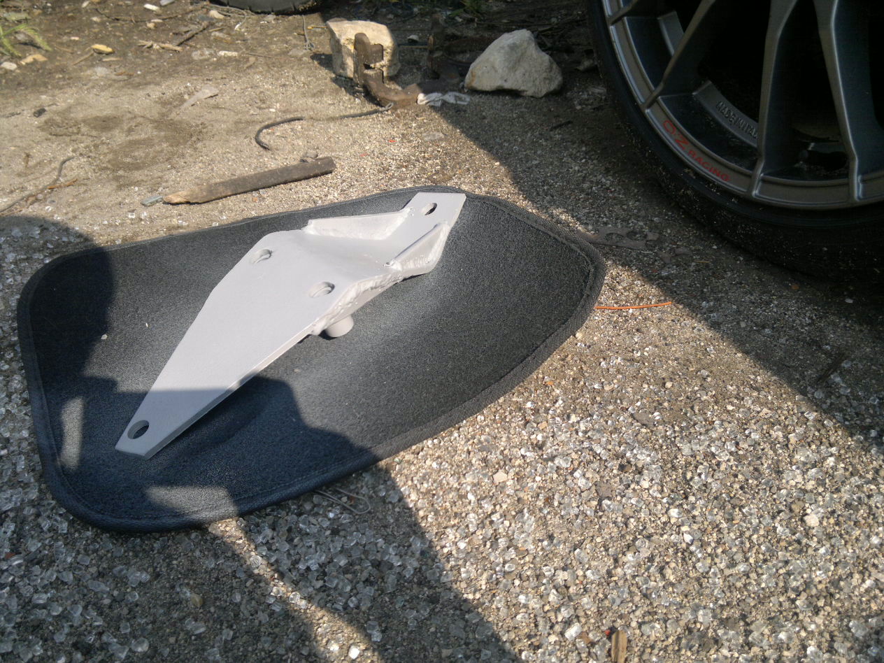

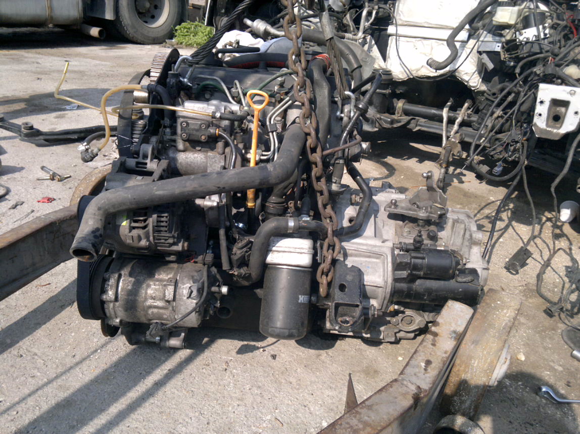

така мотора вече бе готов за монтаж в коша,само имаше една малка спънка с планката на скоростната кутия,но и тя вече не е проблем

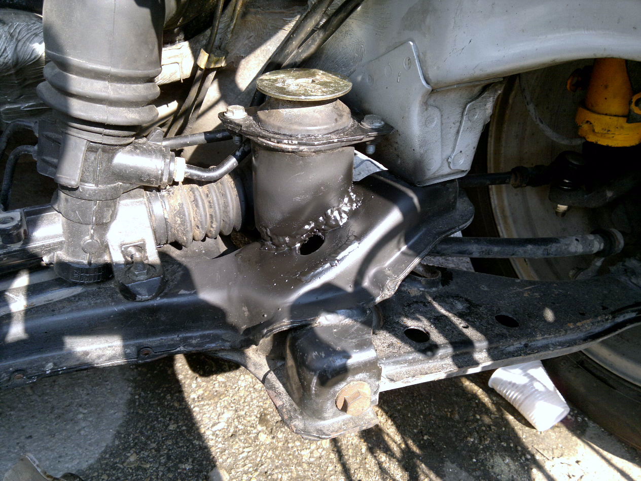

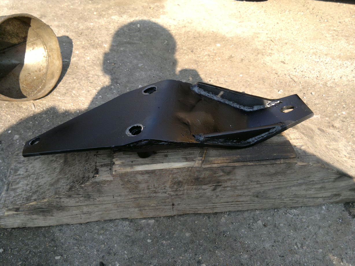

забравих да спомена,че слагам 6 степенна кутия и заради това има дребни спънки mhihi
тук се наложи да преместим малко тампона,защото пррчеше на карето и полуоската

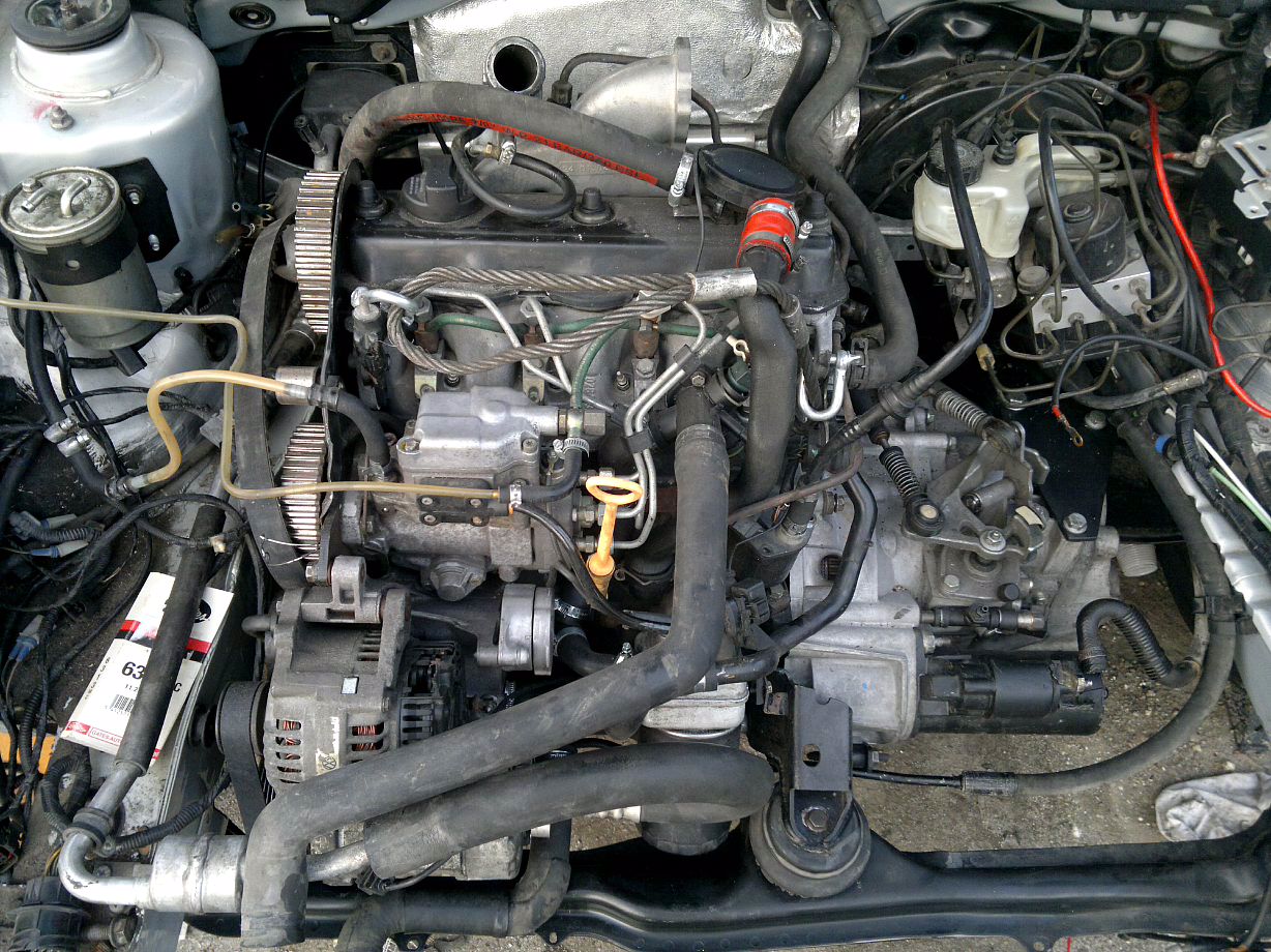

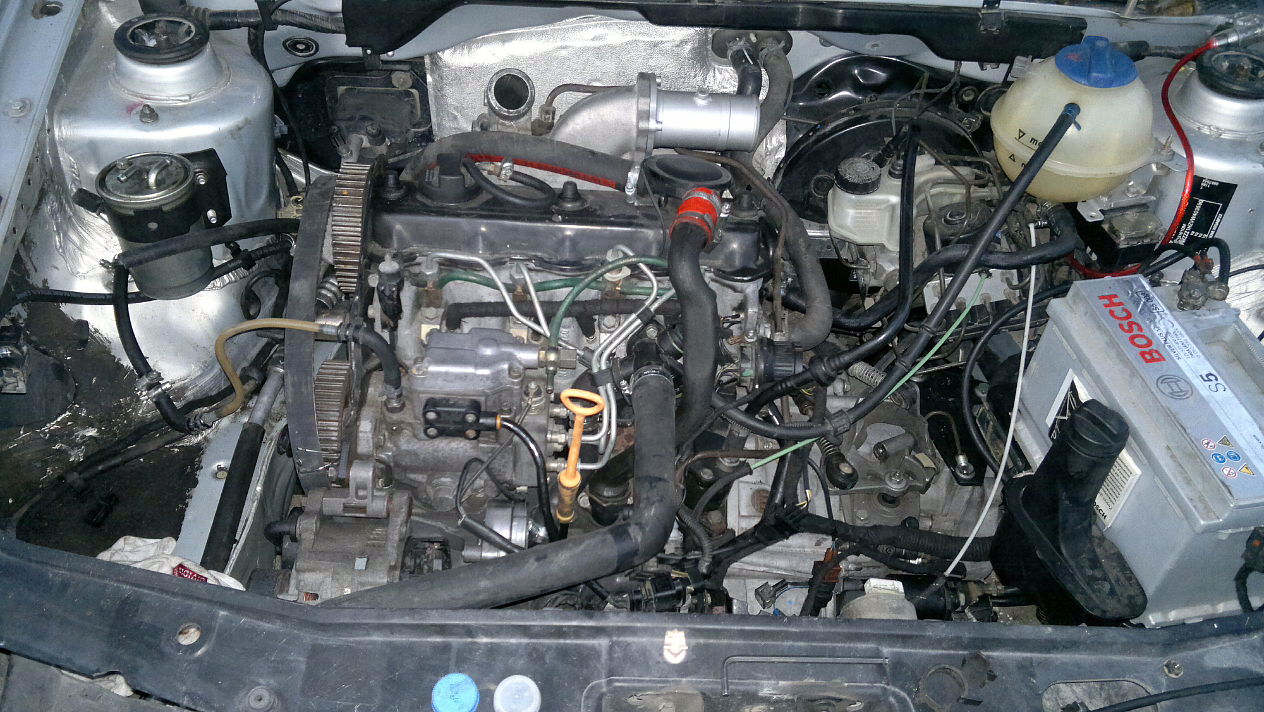

мотора вече е вътре,захванат е на всякъде и продължаваме работа по полуоските,закачане на инсталацията и в скоро време палене

тя колата си беше в безупречно състояние и преди това :)Аз просто слагам нещата,които липсваха или по точно нещата които се бяхме разбрали да се свалят.В общи линии ще се придържам към пълен оригинал на колата,с изключение на интериора,който няма да е на 100% юби,но пак ще е малко по различен от другите и за мен по интересен

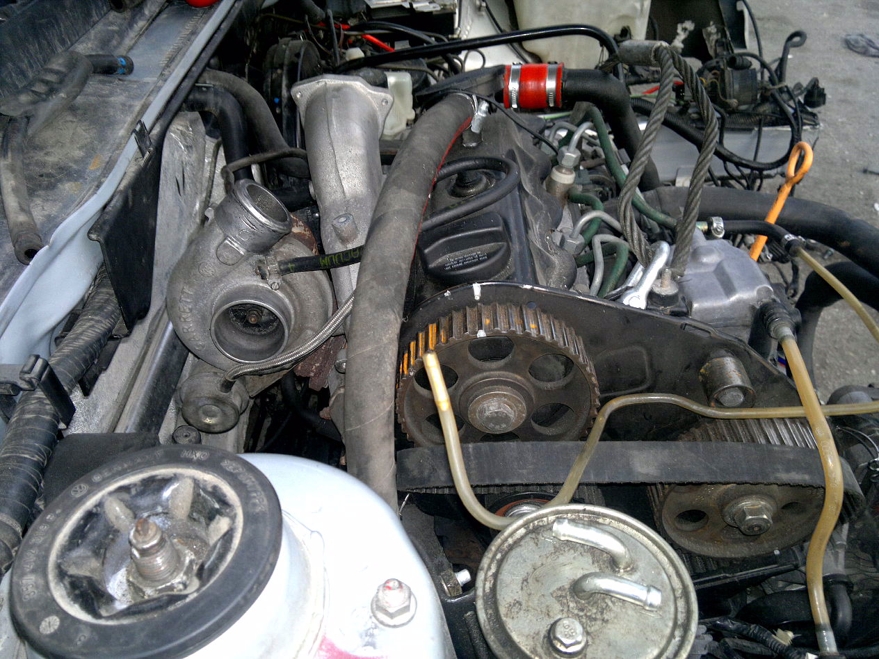

С тази турбина от снимката ли ще караш?
колко коня очакваш? Така като гледам тея дюзи и тоя елемент дето си го избрал :wink: тва турбо хич не ме кефи

Ами това турбо ми остана от старият мотор,който беше ааз.След смяната на мотора с тди,реших да пробвам с турбото,което имах налично да видим кво може да изкара то и до къде ще издържи.За жалост съединитела се предате първи и за това реших да вляза във филма с 6 ст.кутия и значително по-големият съединител.По твоят въпрос до къде мога да стигна с наличното турбо ще ти кажа веднага,в момента колата е дефорсирана,ако мога така да го кажа на 112 кв. на гуми и надува е 1.3 бара.Това беше направено с цел да мога да си карам колата без да буксува съединитела.По време на настроиките на колата и по точно на първите два ръна колата беше с 20 кв по-мощна и нямаше как да се продължи да се мапва и да качваме коне.Това турбо ще е на колата докато се счупи,така каза Тони,след това ще е гт 2260 в или гтб 2260 вк зависи какво намеря :)

Днес свършихме още малко работа -навързхме инсталациатя,закачихме водната и хидравличната система,горивопровода също е готов.....остана само зацепването на ангрежа и сме готови за първо палене

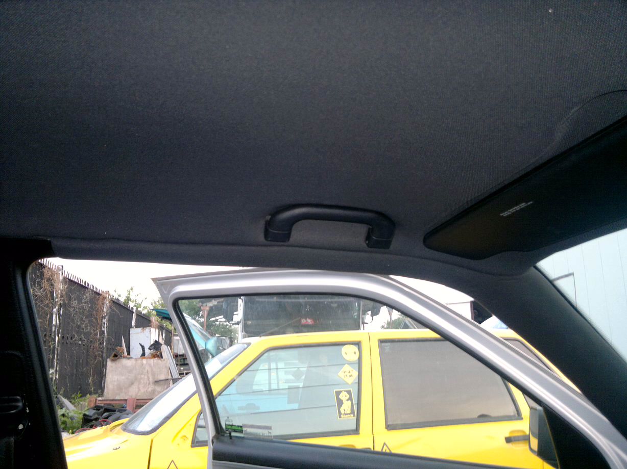

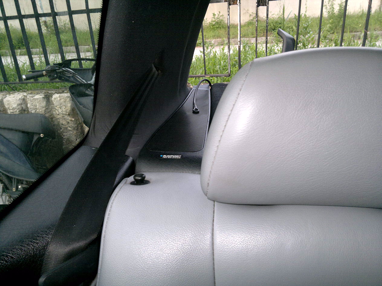

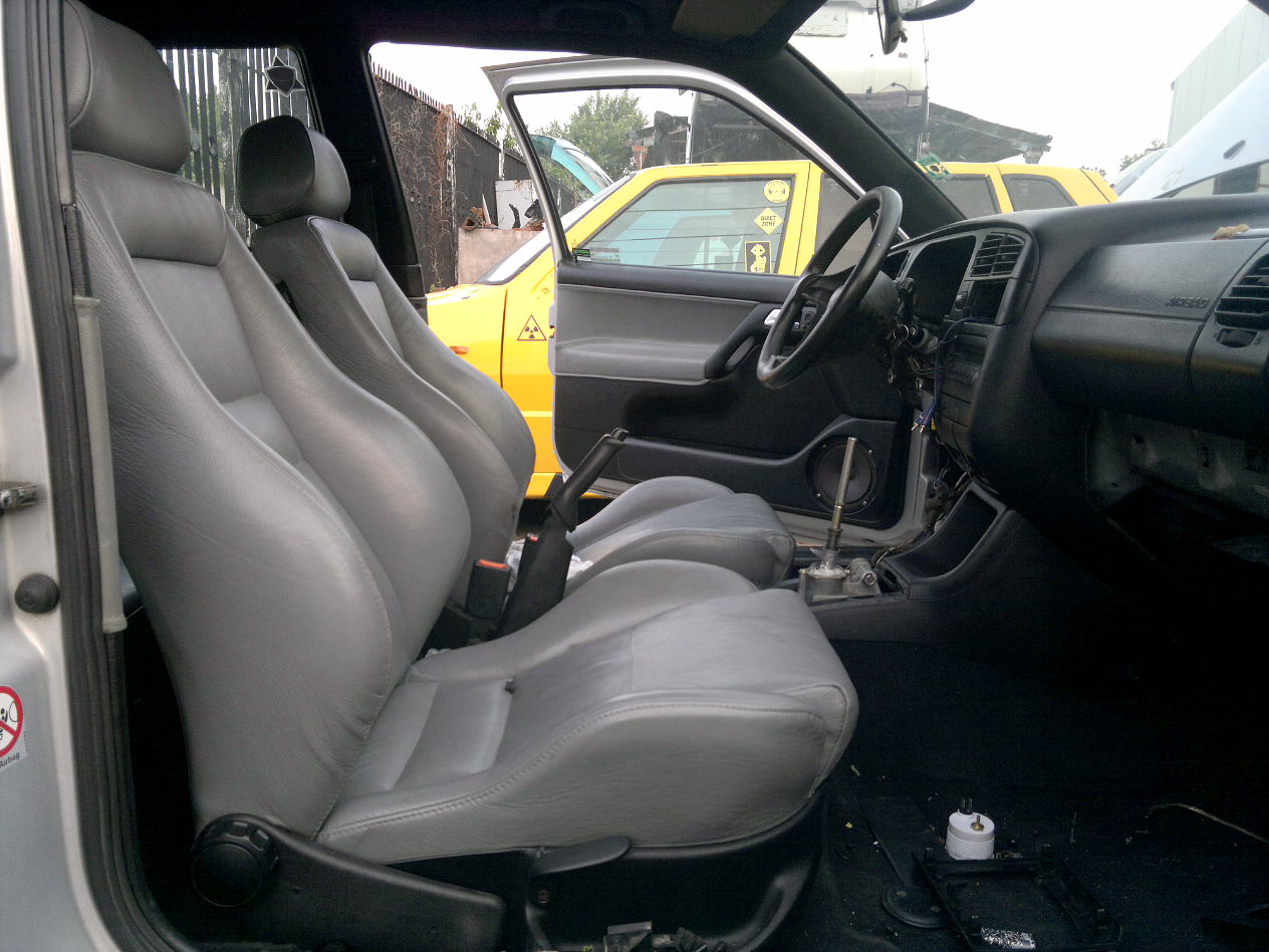

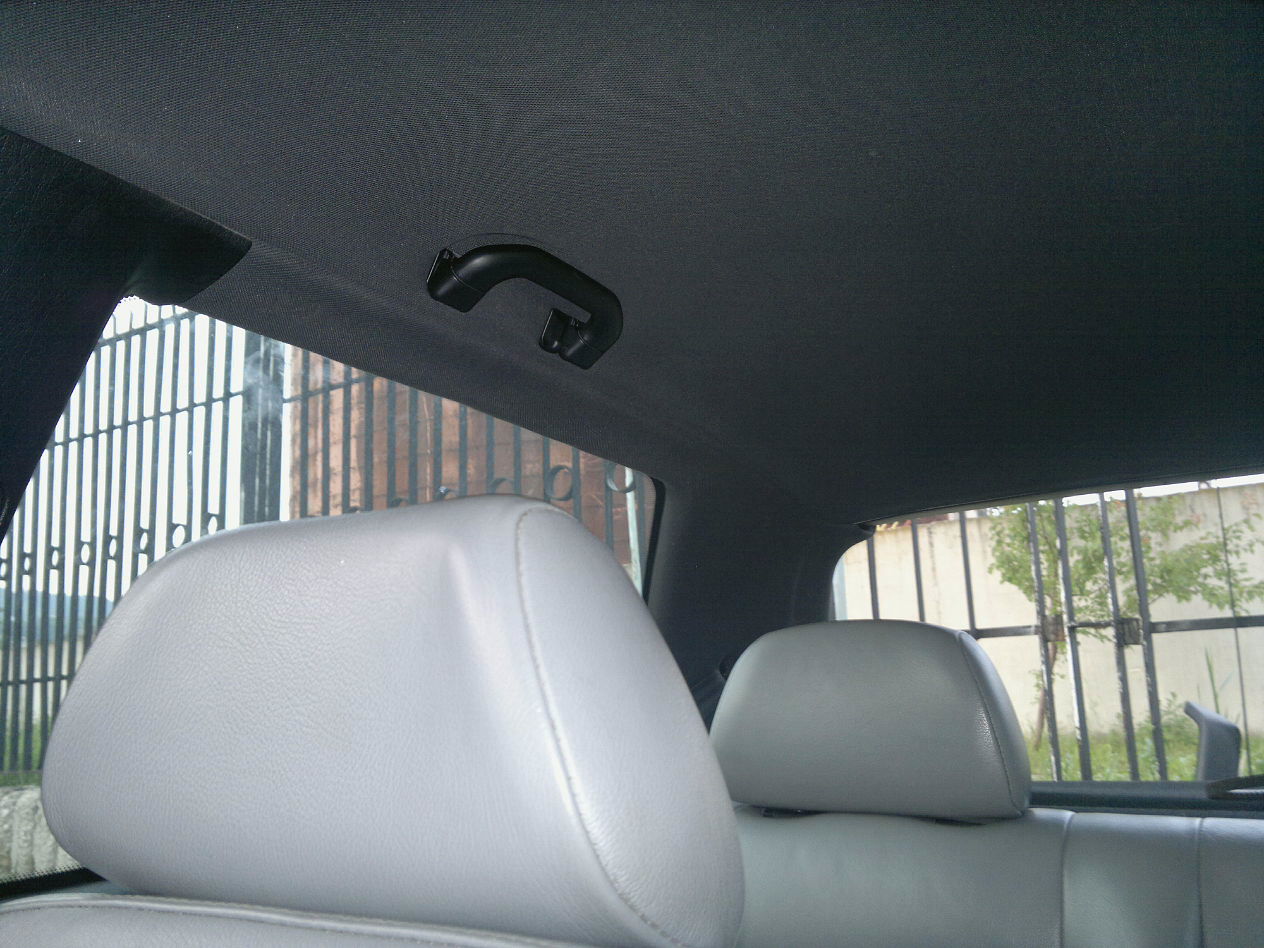

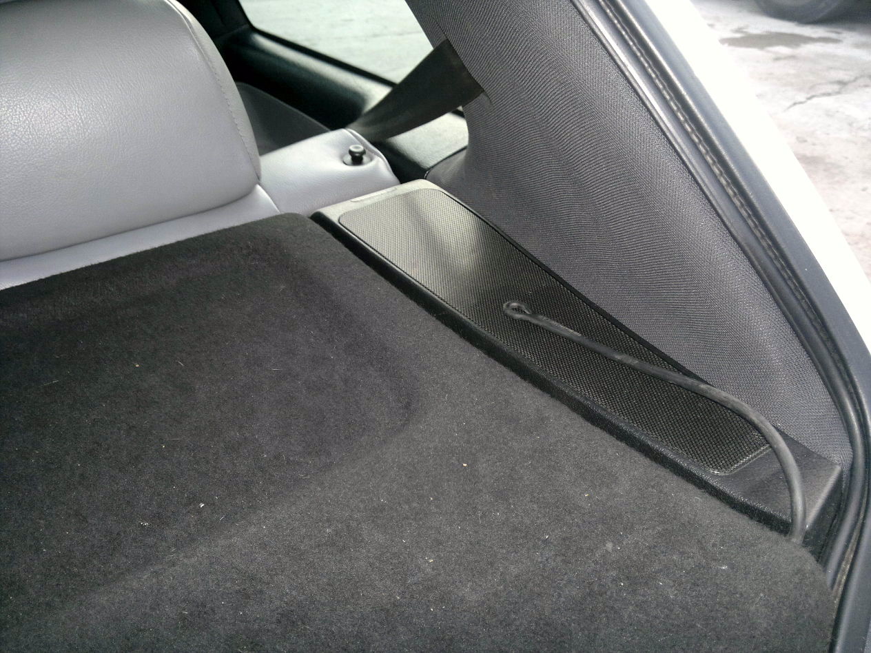

Миналата седмица се заиграх малко с интериора.Тавана на колата беше тръгнал да провисва от едно-две места и реших да го претапицирам.След кратко умуване взех решение целият интериор да е тъмен,следователно и тавана стана черен :)Попринцип колата я купих без черните оригинални пластмаси по колонките,а след като ми остана около 1.5 м плат,реших да експериментирам да облека наличните светли пластмаси и тях в цвета на тавана.Разбирасе не станаха на 100% перфектни,но като за първи опит се получи доста добре.Черни дръжки от ауди с3,плафон от пасат и светещи сенници с огледала от голф кабрио завършват тъмния интериор.Благодарение на колегата yoan4o се снабдих и с two way system говорители,с които си реших проблема с липсата на говорители в задните кори
По подробни снимки мисля да направя след като сглобя напълно интериора,че сега е малко разглобена тука-таме :)
