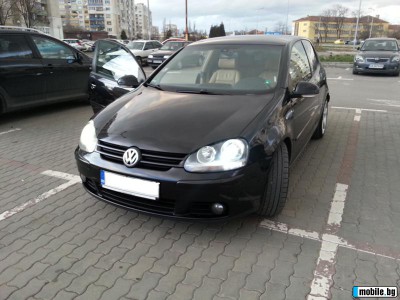

Сетих се да питам още нещо относно цветовете на бронята, моят голф е черен но не съм сигурен, че е такова черно каквото е решетката, дали ще дава разлика или цветовете са стандартни. Това на снимката е моят голф. Ако купя тази решетка, която колега ми е предложил, дали ще пасне без проблем и цветовете ще се засекат, не мога да преценя аз.
Благодаря за съдействието.

Тя тази броня, която е дал колегата по-горе не, мисля че е боядисана. Едва ли ще е един и същ цвят. Твоята е гланц, а пластасата няма гланц. Все пак може да изпратиш запитване на фирмата.
Re: Голф 5 с броня от Голф 5 ГТИ
Тези брони (афтермаркет) седят като подарени
Само оригинал ,но оригиналната броня от голф 5 гти не става на очиларката от дизел
Декоративните решетки оригинално са без допълнителен цвят само бронята
Цвета на твоята кола най- вероятно е "LC9Z"
И имаш доста рядко изпълнение на автомобила,ако е този от снимката

да, автомобила е този от сниката, какво намираш по-ралично от на другите 5ци?
- siso_k
- Мнения: 1221
- Регистриран на: Вто 10 авг 2010 9:29
- Автомобил: 1999 VW Golf
- Двигател: AKL
- Местоположение: Ветровития град
бежовия кожен салон
siso_k написа:бежовия кожен салон
И не само
От Хамбург ли е колата имали проблеми с F-1 опцията

не, от Хановер си я докарах началото на месеца, не съм имал проблеми с F-1, много съм доволен даже, единствено се чудя дали ако и сложа чип, ще имам някакви проблеми, но това е друга тема за друг раздел.
axus написа:не, от Хановер си я докарах началото на месеца, не съм имал проблеми с F-1, много съм доволен даже, единствено се чудя дали ако и сложа чип, ще имам някакви проблеми, но това е друга тема за друг раздел.
Изобщо не разбрах как съм написал Хамбург ,но както и да е хубава рядка кола не ти трябва чип върви доволно с DSG на този мотор
