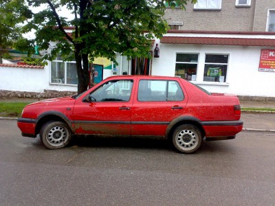

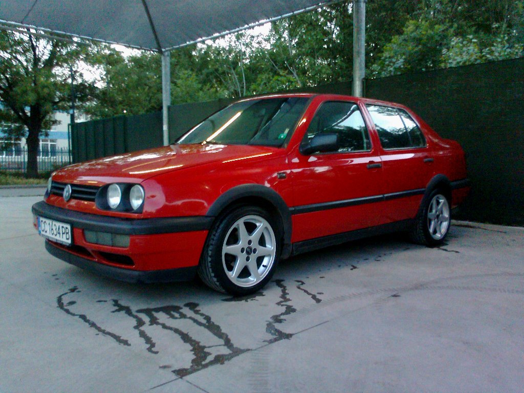

Моето венто го карах със 195/50/15, по принцип си е стандартния размер, но с тая изнесена задница калника изглеждаше много празен. За малко карах с 205/50/15, малко по-добре беше. Виж, с 16" си е друга бира, ако не си купил 15-ките, може да се огледаш за 16, разликата в цената не е голяма.
205/45R16
195/50R15
