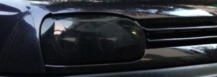

Предполагам че едно фолио ще постигне желания затъмнен ефект. Ето тук изрязвам една снимка от един голф.
Това е всъщност нещото което бих искал да постигна. Не искам във фара да има мигачи и т.н.

Ще ти постна една снимка да се надъхаш повече и нагледно да видиш каква огромна разлика има във визията колега :18b

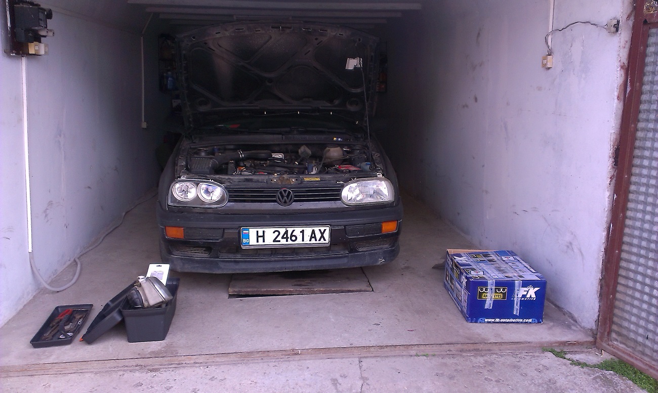

Bai Sando

Re: Въпрос за тунинг фарове Angel Eyes за Голф 3
Мнениеот Bai Sando » Чет 26 юни 2014 19:13
Имах такива фарчета отдавна.От всичките кристални тунинг-измишльотини тия са може би с най-добро качество след кристалната Хела стил голф 4.Горе-долу светят добре,но с ксенон както всеки рефлекторен фар си заслепяват малко отсрещните и трябва да се свалят максимално на долу за да не им пречат.
Аз лично на моите си играх да им сложа лупи и светенето им се подобри в пъти :wink

Благодаря за снимката колега. Това търся като визия - 2 очи отрязани от горе но ми се иска да са си с лупи и черни от вътре без мигачи. Четох за тези ФК и имаше доста негативни мнения че светели много по-зле от Хелла. За сега не съм намерил модел на фар който да покрива тия параметри. Ще видим с кое ще се прави компромис
