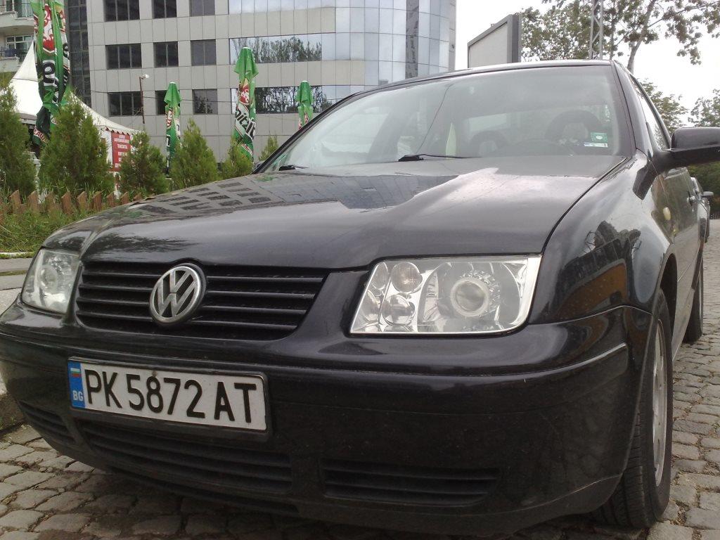

Може да си сложиш (вградиш) лупи Н1 на късите с ксенон. Има ги със и без ангелски очи.
При мен лупите с ксенона, които сложих са биксенон Н4 с ангелски очи (с бели диоди), защото при мен къси и дълги са на една крушка(едносекционен фар). Ето как се получи:

Вземи направо фар с лупи или вгради лупи и си решаваш всички проблеми, абсурд да сложиш ксенон на тези фарове, не че не може, просто няма смисъл. Много е пръснато осветяването, а и от рефлектора добре осветената част от пътя е доста къса и както казах е направо безсмислено. Виждам че темата е малко стара, дано и други го прочетат както и темата за ксенон на рефлектори.
