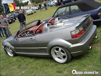

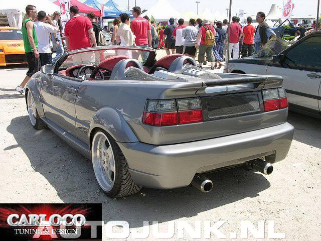

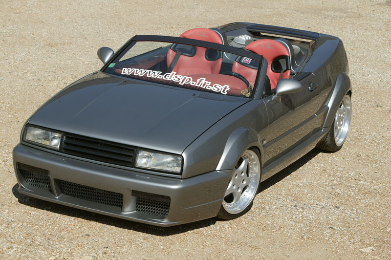

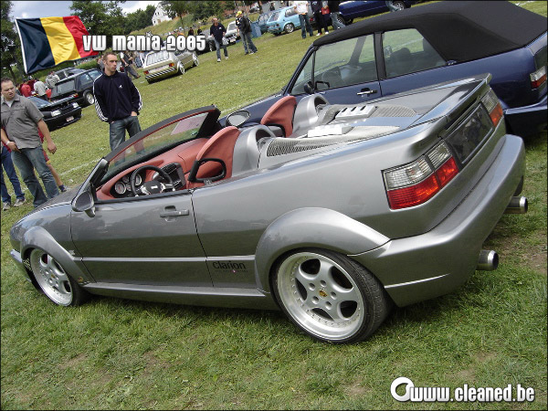

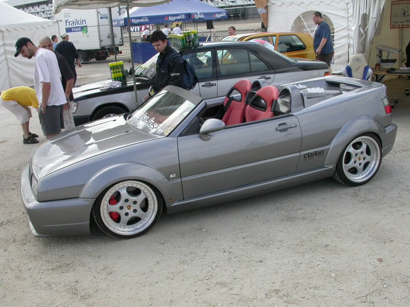

Колеги попаднах на снимки на въпросното корадо.
И го обсъдихме с 1 тунинг фирма и могат да го направят, Външен вид, подсилване не купето и прочие. Проблема е КАТ. Какво се случва след това. Възможно ли е да се регистрира това нещо. Защото вече се променят и броя места, броя врати, без таван и т.н. Има ли някакъв възможен начин да се узакони. И ако не се узакони какво следва след като бъдеш спрян за проверка или минаваш преглед ! ! ! Много ме запали този проект и дано има начин да го направим реалност :)

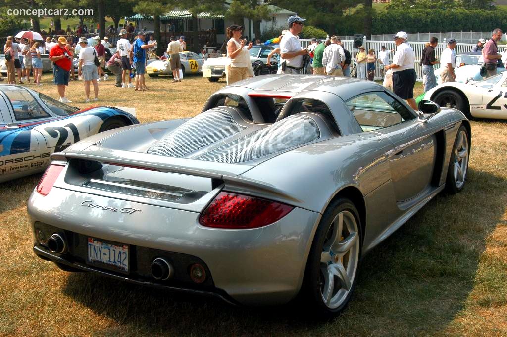

аз си мисля за твърд таван от 2 части като при карера гт
