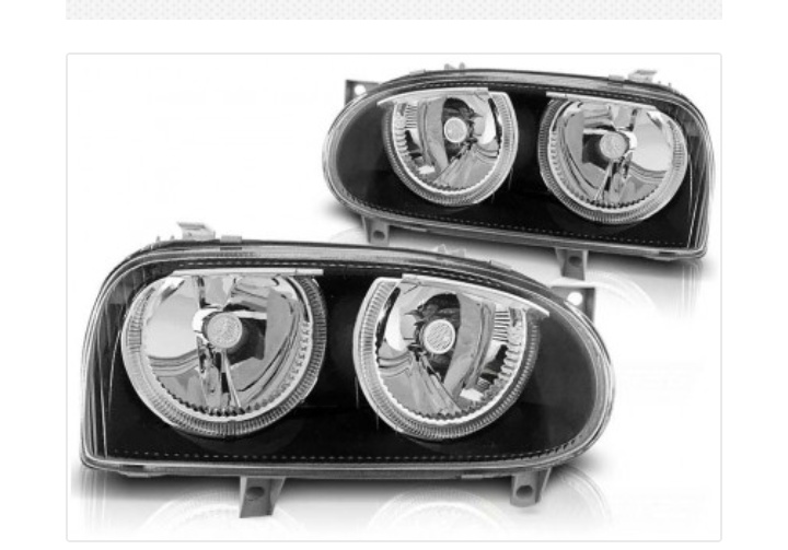

Здравейте колеги искам да чуя мнението ви за тези фарове

Аз съм с такива-не знам точно марката,но са със стъкло. Ангелските очи си заминават вече ,понеже са със светловоди ли, не знам как точно се казва-както е направена подсветката на врътките на парното. Иначе светят перфектно. Ако нямаш релета и ключа ти вече е нагорял-не очаквай чудеса.

Фаровете са много добри.Ако са втора употреба е добре да се огледат внимателно...обикновенно липсват гумените капаци на задната част,рефлектора/хром-никела/ изгаря над крушките за късите и лееко започват да не светят както трябва късите.Ринговете са с крушки по 2Вт,по 3 на ринг.Ако са нови е добре да се монтира DRL модул за дневни светлини за да се избегне избегне изгарянето на хром никеловото покритие на рефлектора. :th_up

Имах такива още 2008-ма :mhihi Не са лоши,с дебел слой никел са и не потъмняват лесно,може би най-добрите от тунинг фаровете като качество на изработка.Не светят като оригинална хела,но не са и много зле.Ако пък им се сложат и едни лупи на късите стават страшни.

Фаровете заради тунЕка ли са или заводските не светят добре? Ако е заради второто, то релетата ще помогнат доста, то не пречи и на тези да им се сложат де.
