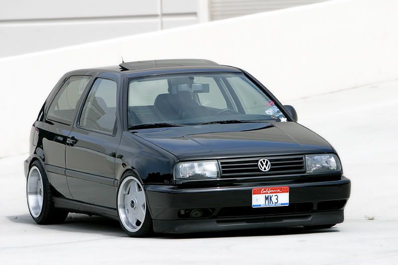

Идеята е да се сменят фаровете и решетката и затова въпросът ми е дали преден капак от Венто пасва на Голф3?

Жоро написа:Идеята е да се сменят фаровете и решетката и затова въпросът ми е дали преден капак от Венто пасва на Голф3?
Аз мисля че става

Е,не е нищо особено,виждали сме го всички.Лично на мен много ми харесва (така,както и Голф2 с визия на Джета отпред) и ако някой е 100% сигурен,че капакът пасва,ще разгледам добре и фарове от Венто - за захващането им на Голф.

Ако сложиш фарове и решетка от венто , ще трябва да сложиш и капак от венто - 99 % съм сигурен че капаците на голф 3 и венто са различни отпред и няма да можеш да напаснеш капака от Г3 на фарове от венто (все пак ако бъркам нека ме поправят :wink: )
Виждал съм обратната комбинация - венто с фарове и капак от голф 3 . Мисля че ще се получи ефектно колега :)

Естествено че са по различни капаците на Вентото е прав....и калниците са по различни и ще им трябва или смяна или преработка.Решетка също...

Става, на 100%, дори помня че и на DragoGT от много време му е мерак, стига да не се е отказал вече :cry: Та тук е мястото да кажа "Ползвай ТЪРСАЧКАТА" :wink:

зимаш фарове,решетка и капак и си готов

NovobranecGT написа:Става, на 100%, дори помня че и на DragoGT от много време му е мерак, стига да не се е отказал вече :cry: Та тук е мястото да кажа "Ползвай ТЪРСАЧКАТА" :wink:
нещо ми поразмина мерака
трябва ти капак фарове и решетка
и всичко е 6...

Kozunak написа:Естествено че са по различни капаците на Вентото е прав....и калниците са по различни и ще им трябва или смяна или преработка.Решетка също...
Калниците са еднакви.
Отпред разликата между голф3 и Венто е :
1. фарове
2. преден капак
3. решетка
4. броня
alpine

DAXC написа:1. фарове
2. преден капак
3. решетка
4. броня
:077:
аз преди мислех че и очиларката се сменя но те са еднакви !!!!

Ако имах Г3 и беше черен щях да го направя така!

Много яко изглежда :да:

каква беше разликата в бронята?

vwtuner написа:каква беше разликата в бронята?
На вентото е по-изпъкнала (където идва разлика и в ножа под бронята-на голфа е по-къс). Горната черна лайсна при голфа е по-скосена. При Голф3 има канал по продължение на лайсната а при вентото няма. Разлика има и в лявата и дясната пластмасови решетки намиращи се под мигачите.
