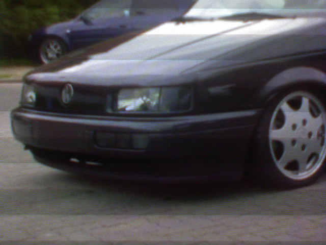

miti_kamenov
Мнения: 1485
Местоположение: Монтана
Re: Става ли предна броня от б4 на б3
Мнениеот miti_kamenov » Нед 01 фев 2009 20:42
ето за това говоря,много ли трябва да се преправя

gelezen написа:
MITKO_DVD написа:
gelezen написа:Става друг път,то и броня от жигула ще стане и каквато и да била кола,но няма да легне хубаво и ще стой като изсрано,аз небих сложил колега па ти слагай щом ти казва колегата че става :Mr Green Fun
Колега,ако не си виждал как стои броня от B4 на B3,аз съм виждал и стои даже много добре.Всичко е въпрос на вкус,а колегата сам си решава.
За предна броня погледни тук има постнати снимки :
viewtopic.php?f=9&t=76892&hilit=%D1%82%D1%83%D0%BD%D0%B8%D0%BD%D0%B3+%D1%81%D0%BD%D0%B8%D0%BC%D0%BA%D0%B8+%D0%BD%D0%B0+B+3
Колега виж задната броня на Б3 и таз на Б4 и виж ще легне ли :screwy ,точно по средата на Б3 е изрязана докато на Б4 е права отзад.Пак казвам с кит и шпакла може да сложиш и от Жигула,винаги една броня може да се преправи ,нали е пластмаса не е деба стъкло д асе чудиш кво да го прайш.Така че ако вземеш една броня сток без да я преправяш мисля че няма да стой добре :Mr Green Fun

Мнениеот znainainai » Вто 03 фев 2009 21:21
Теоритично купето е еднакво със малки разлики така че има шанс да стане без голямо преправяне. Най-вероятно ще има проблем със захващането отстрани към калниците :idea:

Мнениеот Winner25 » Чет 05 мар 2009 21:19
На б4 бронята се хваша с два болта които са точно зад блендата между мигача и халогена, докато бронята от б3 там няма отвори :)
Но с желание всичко става :wink:
