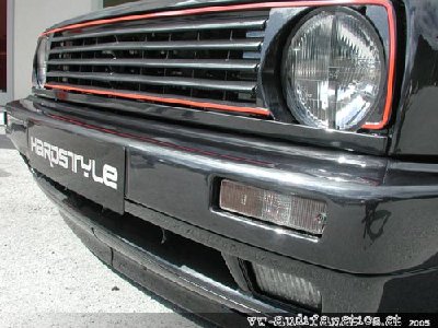

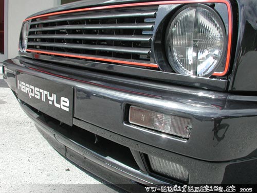

Здравейте всички.
Искам да се допитам до тези от вас които са си боядисвали броните , лайсните и веждите на калниците...
а именно как да ги направя така , че да хем да са в цвета на колата ама и да са лъскави и гладки.
Тоест третират ли се с нещо за да се изгладят или направо се пръскат?
Надявам се да сте ми разбрали въпроса.
Мерси предварително.

Демек да стане нещо такова...
