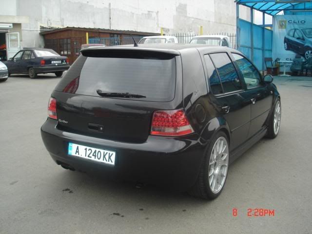

Ти в момента си така
помисли по-скоро за смяна на долната част от бронята с такава от V6 Голф 4
защото какъвто и накрайник да сложиш, за да мине под сегашния ти "нож" ще трябва да е под ъгъл (да сочи надолу гърнето) или цялото гърне ще трябва да по-ниско. А според мен не е красиво.
Ако нямаш пари за всичко това, по-добре не пипай нищо.

не пари чак не е такъв проблем, откъде мога си намеря такава долна част и колко пара е горе долу?

1J6 807 433 A
По този оригинален номер го намирам в Етка, дават го за 4моушън и ВР6

По ЕТКА цената излиза около 45~47 евро. Според мен се огледай евентуално за нещо втора употреба. Макар че аз бих се обадил в Порше и ако цената наистина е тази бих си взел чисто нова. Слагаш и вече имаш много варианти за накрайници или цяло задно гърне, което ще седи красиво.
Успех с начинанието!

Ето как изглежда моита с леко изрязана оригинална добавка с малко фантазия и рязане става супер,но brabus e прав най-добре от V6 4motion и аз мисля скоро да инвестирам в предна и задна от V6 (100++ лева парчето са :( ) :D
