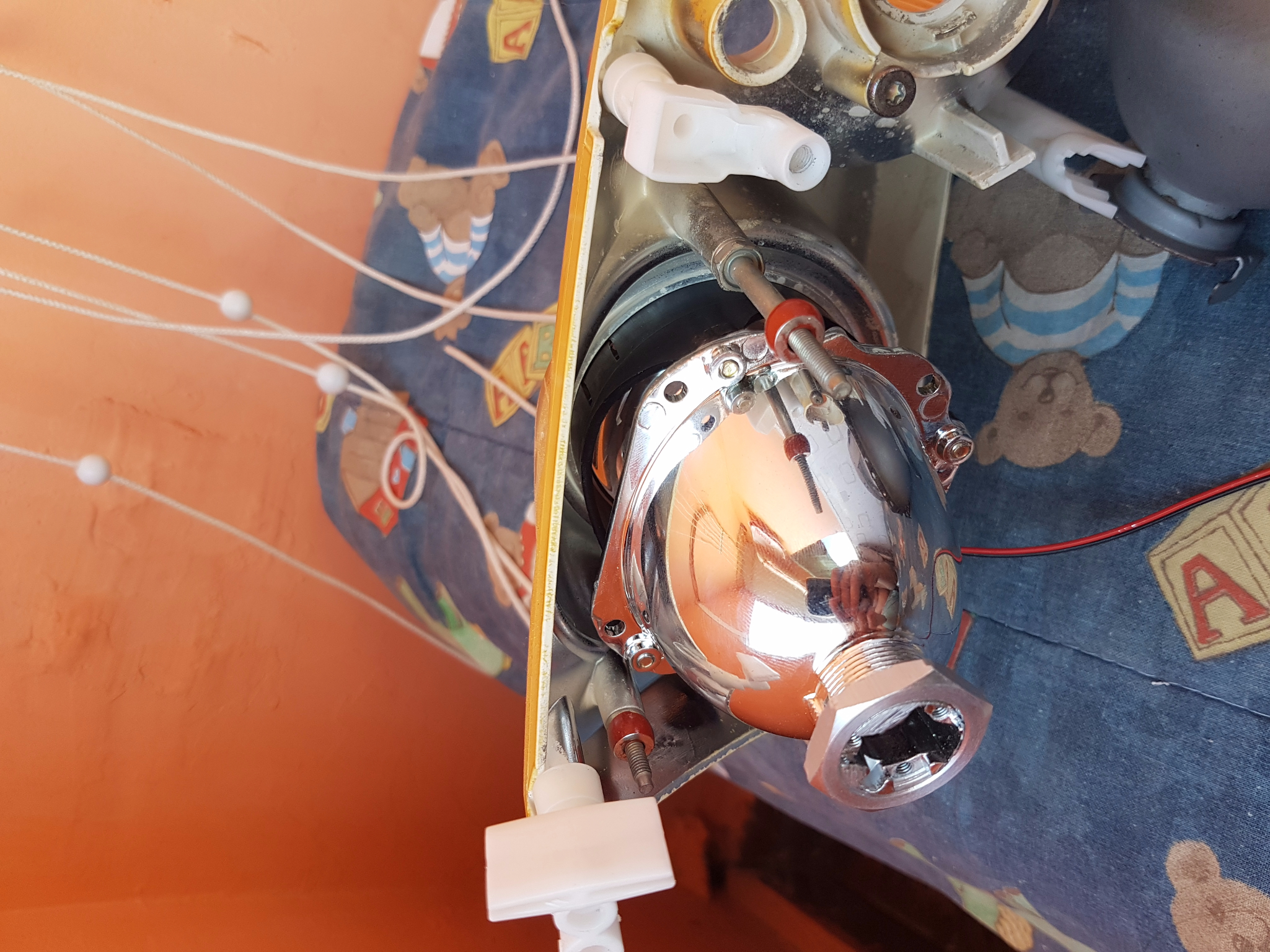

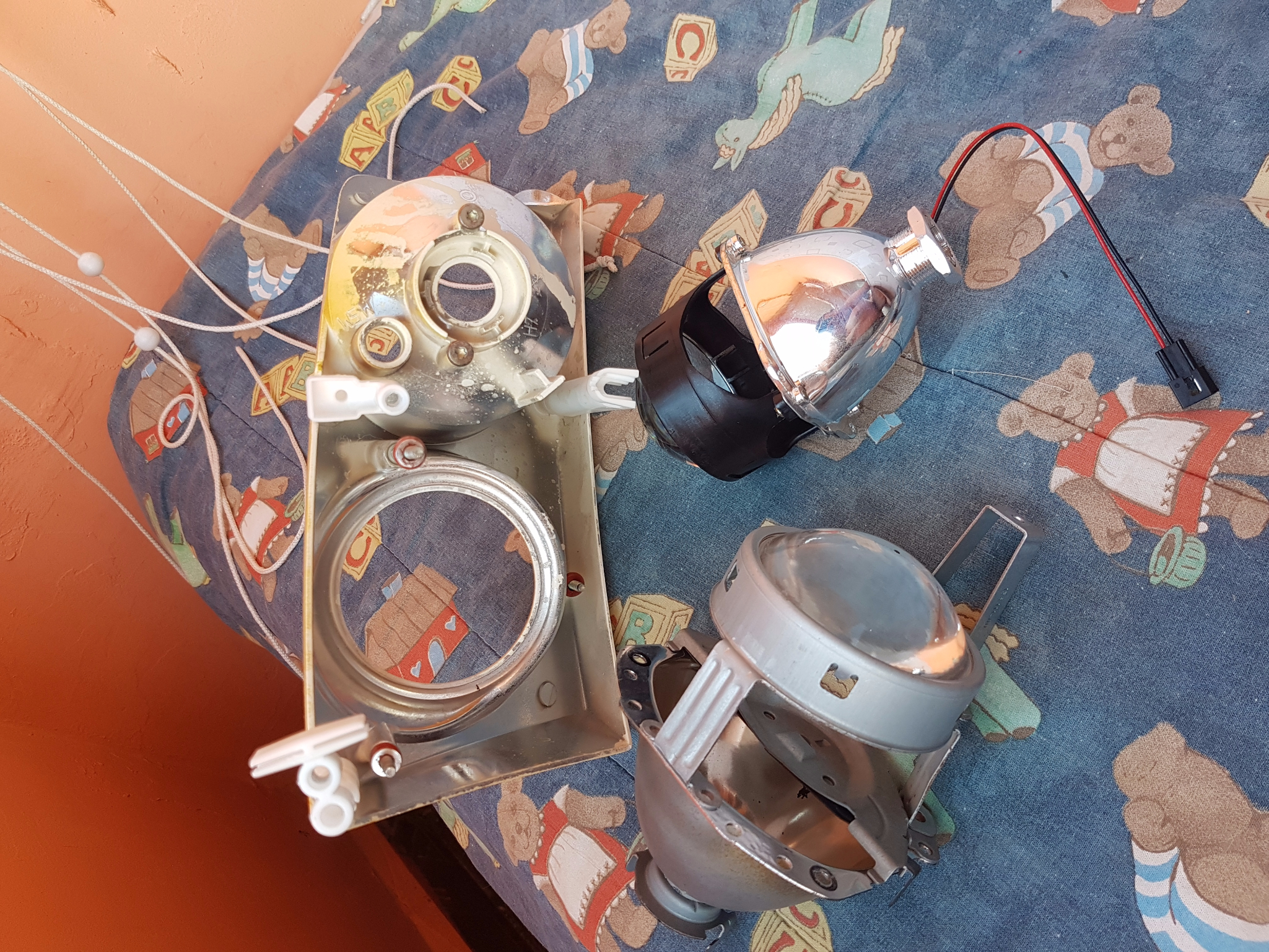

Имам следния проблем купих си лупи за вграждане и искам по някакъв начин да ги захвана към оригиналните места но нещо акъла ми не стига.Ако ги вкарам в отвора на фара както е на последната снимка и ги наместя да светят като оригиналната лупа и залепя дали ще се получи?

Ще стане,аз го направих преди известно време и съм доволен.Само внимавай да е нагласена точно,иначе ще свети не където трябва.При Голфа си имаше и инсталацията до фара,само ключа смених.

Мисля да сложа рефлектора на една маса и да го хвана здраво към нея и да видя къде точно свети лупата да отбележа и така да наместя другата?

Не е нужно чак толкова да се стараеш,но не е лош вариант.Просто трябва да спазиш посоката,т.е. надолу.Аз не го направих и едната светеше до около 11 етаж на блока,който използвах за пробна стена
След това се сещаш че свалях въпросния фар оше веднъж

Много трудно се свалят стъклата като се залепят то направл е ужас.Ще пробвам по този начин с лепенето дано да се получи някой друг ако има идея да споделя :D

Никакъв не е проблема с по една ламаринка с дупки да хванеш лупата на три точки към оригиналните захвати, така ще имаш и по голяма свобода за реглаж.
