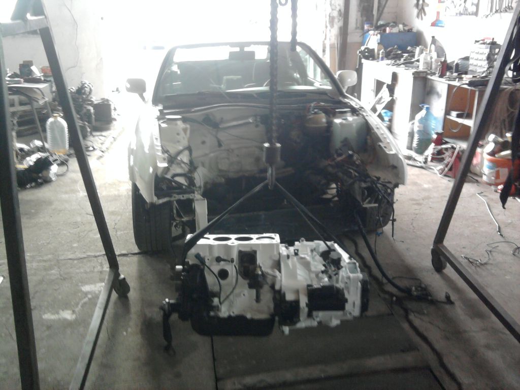

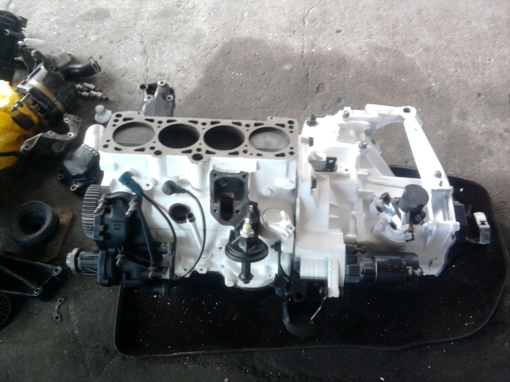

Известно време не бях писал в темата, в което се посвърши доста работа по колата и днес намерих време да споделя някоя и друга снимка. Та последно бях писал в самото начало като я почнах. След като видях кривата биела и сменихме всичките, събрахме долнището с нови сегменти и биелни лагери от Г60буталата са оригиналните на КР, като мотора ще се разрежда с гарнитури метални 2броя. Преди това всичко беше измито перфектно закарах го на контролен шлайф и си го боядисах бял с цвета на колата, като съм решил всичко в коша да е в бяло в черно и полирано.
В това си състояние пуснах блока и кутията, като нея ползвам от старото корадо, а от това ще стои за резерва или за продан ако ми затрябват пари.

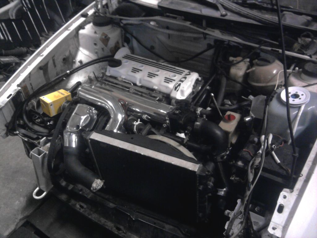

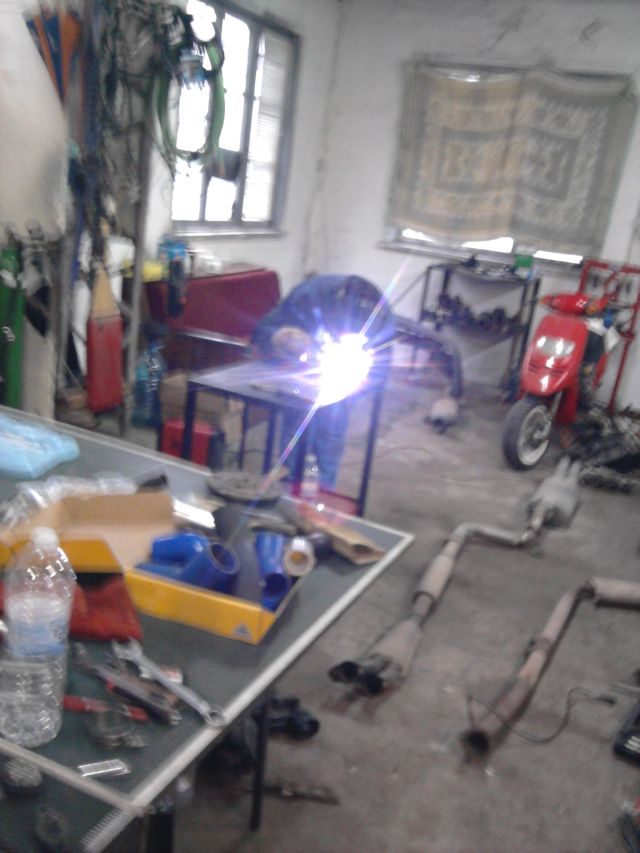

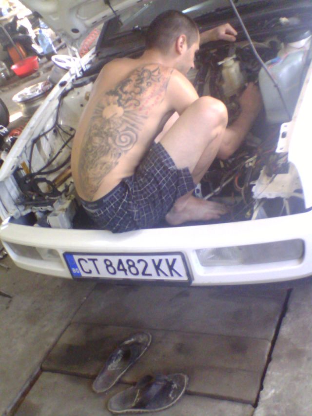

Откакто взех бялата мислех да и свалям мотора и да слагам Г60-то от старата. Няколко дена преди това реших да е другото-Кр долнище, 16 клапана глава, компресор Итън от Мерцедес, електроника от Г60 и инсталацията от двете предполагам, още не съм наясно. Заради 16 клапановата глава трябваше компресора да се измисли по друг начин да стои, не като на 8 клапанаовата, също така и генератора му трябваше ново място. След доста умуване няколко проби и момчето което идва да ми заваря алуминиевите неща, преработихме оригиналната стойка на Г60. като се подреди всичко всмукателя застава над компресора, под компресора се намира генератора а под него е хидравликата и става много объракно за пистовия ремък но и това вече се измисли как. Може би щеше да е по лесно генератора отзад над изпускателя, но ние не търсим лесното а индивидуалното и мисля го получих. Аето и една снимка как изглежда в пеоцес на работа.

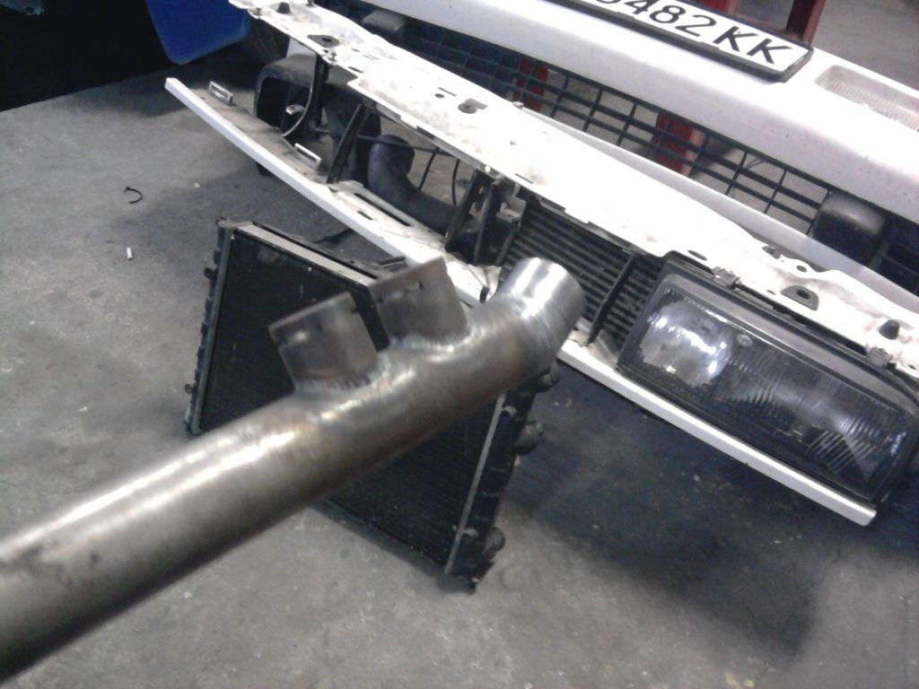

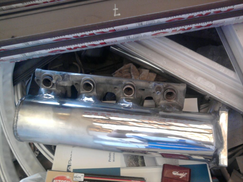

Пропуснах да кажа за всмукателя. Мислех да позвам оригиналния на 9А като го отрязах фланеца и горната част, ама не винаги излиза такак както я мисля. Видях че съм направил грешка и така няма да стане или поне няма да стане с цял преден капак, ама човек се учи докато е жив и от грешките си. Откзаха се да си блъскам главата и да се мъча. Купих си материали, извиках отново момчето да позаваря и си направих нов индивидуален всмукател. По това време вече си взех и кулер който разполагам отпред челно между фаровете пред водния радиатор, като няма да се вижда и се запазва оригиналния вид на предницата. Накупих си малко тръби, отново Наско(заварчика) дойде и направихме и вход и изход на компресора, всички пътища са готови и много къси, стана супер.
Позапилихме заварките направихме и държачи за рейката която е от Ауди 1.8 20 клапана, и сега ще боядисвам стойката компресора генератора като съм сигурен че няма да се прави друго по тях и ще заравня всички заварки и полирам всички тръби и всмукателя. По мйотора остана главата на шлайф, обурудване и да я качим, след като вече няма да се напасва по ня друго да падат стружки вътре. Остана и инсталацията да се навърже, и водните пътища да се направят, че и те няма да станат от нито един от двата мотора. Все още мислим какво да правим с налягането електрониката дюзите, но и за тях вече има идея, всичко с времето си.

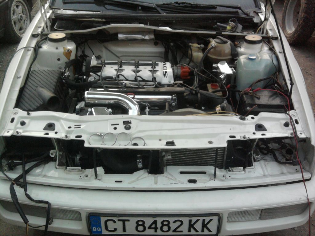

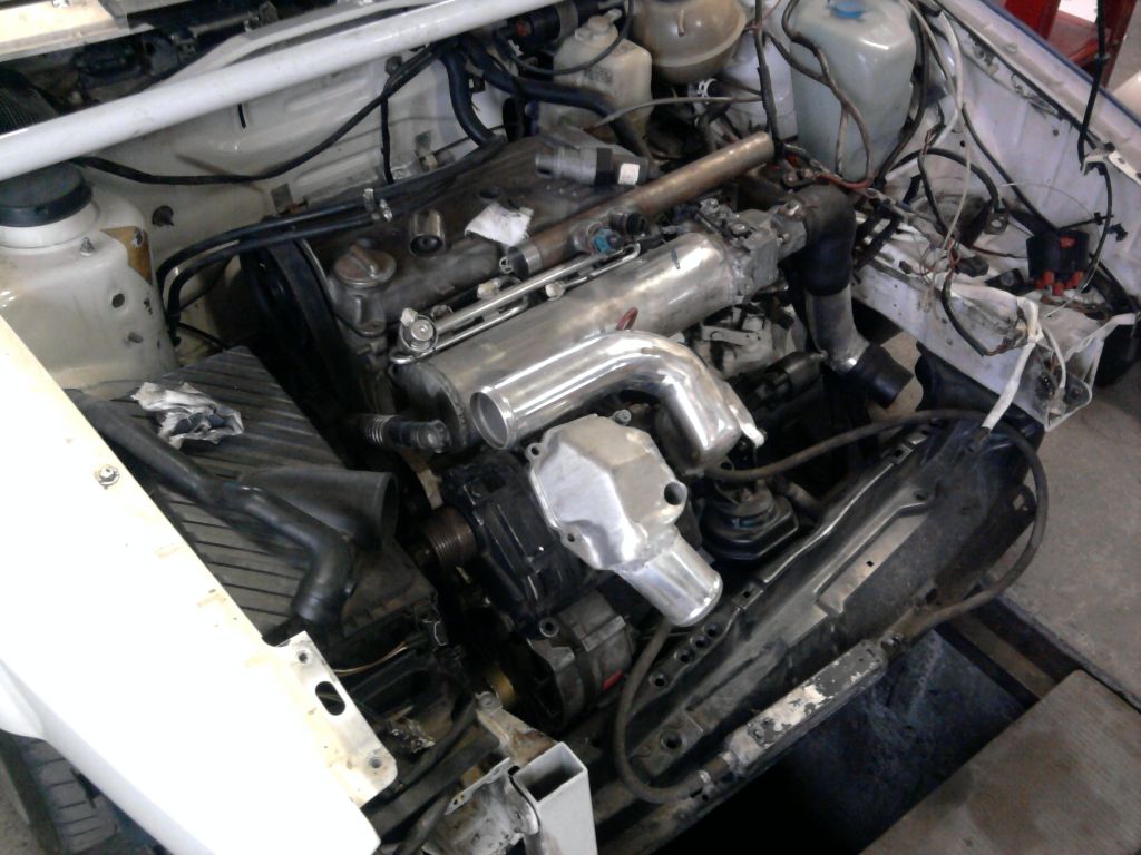

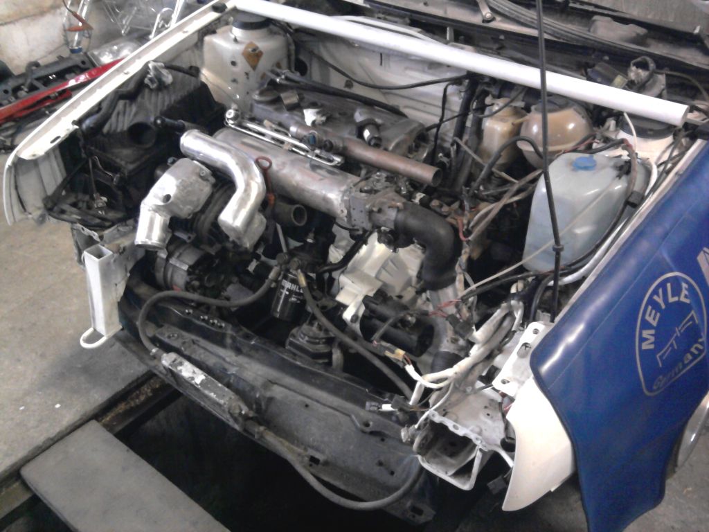

Тези дни се сетих да направя няколко снимки в по отворен вид по които се вижда кое къде е. Повечето неща вече са направени още малко ми остана за да довърша да полирам и да нареждам всичко окончателно в коша.
Тук вече по-ясно се вижда как са разположени компресора и генератора, отпред използвахме мястото максимално, ползвал съм оригиналната стойка на Г60 на нея компресора е хванат на два болта и генратора на три като отзад също са подсилени със захват с два болта (на снимката не се вижда, понеже бяха направени на другия ден). Също така замених водното охлаждане с маслен радиатор.
Сдобих се с дюзи от ауди с3, казанче за картерна вентилация което сигурно другата седмица ще монтирам и почти не останаха вече покупки. Остана и да се завари една тръба към всмукателната тръба на компресора за да връща разтоварващия клапан в компресора както е оригинално на Г60.

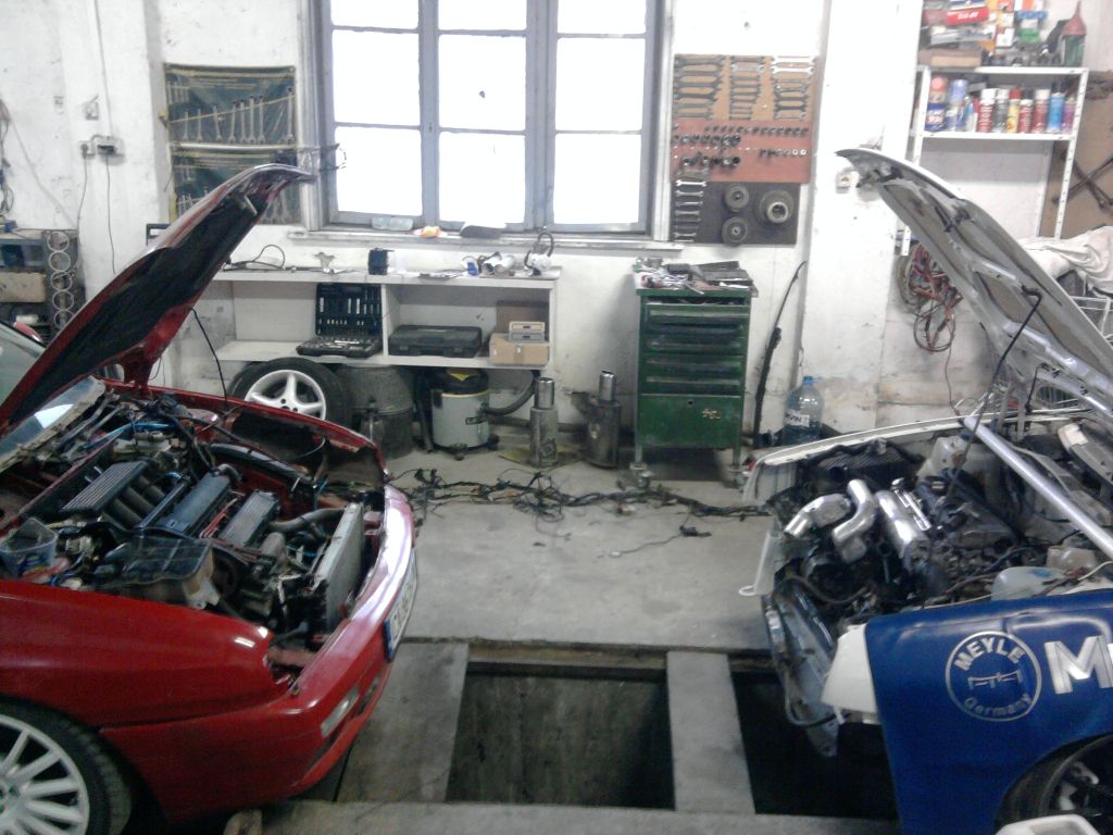

А това е заварчика който направи много добре всичко и съм много доволен, тръбата за водата стана супер на нея заварихме втулките за двата температурни датчика на Г60. Също така с последното му идване оправихме проблемните места по генерацията. Останаха малко финални заварки но го командироваха и ще почакам малко. А през това време ще се погледат малко с новата машина в сервиза- Ланча Делта турбо heavy metal zork

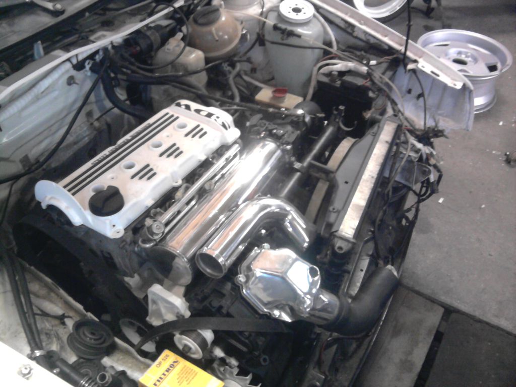

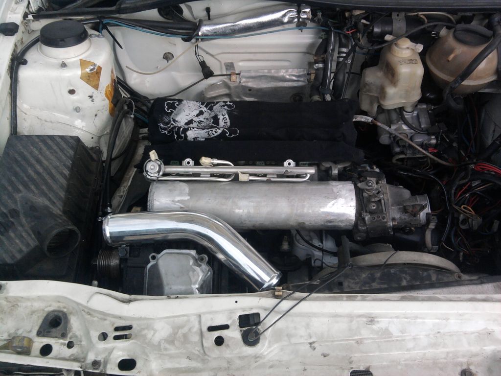

Пак остана малко време да пусна 2-3 снимчици докъде съм стигнал. Всички заварки вече приключиха направих връщаща магистрала на разтоварващия клапан към компресора както е оригинално на Г60. Вече можех да полирам тръбите всмукателя и да ги захвана окончателно ето така изглежда резулатата
Ето и малко от процеса на полирането
Горе долу всичко в коша е почти готово, монтирах съд за картерна вентилация между казанчето на хидравликата и казана на чистачките (още не съм го снимал). Припаснах кора под двигателя, чисто нова за Голф 3 дизел, още нямам снимки на нея че не мога да хвана светло да я щракна. Остана да ми накачат инсталацията и ремъците и да паля.

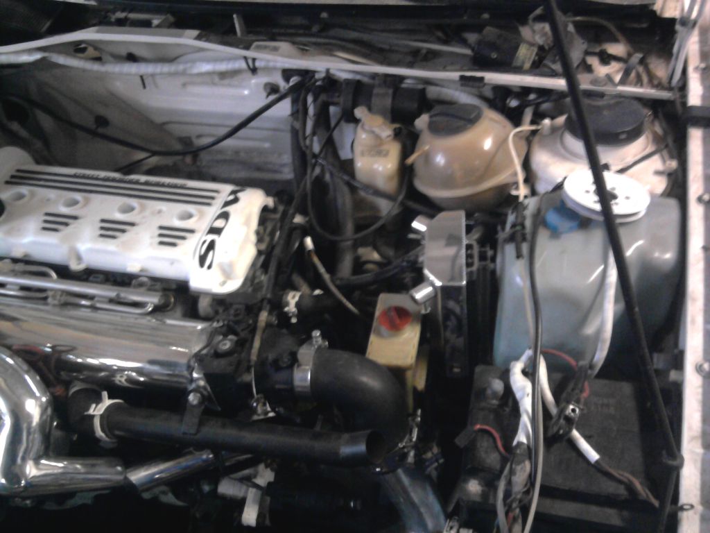

Мнениеот Te4eto » Сря 24 окт 2012 20:07

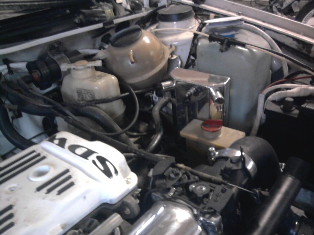

Днес направих снимки как разположих казанчето за картерната вентилация
В почивните дни ще накупя малко маркучи да ги навържа нещата и ако имам време да прихвана и масленото радиаторче за да е готово всичко и да чакам да ми навържат инсталацията.

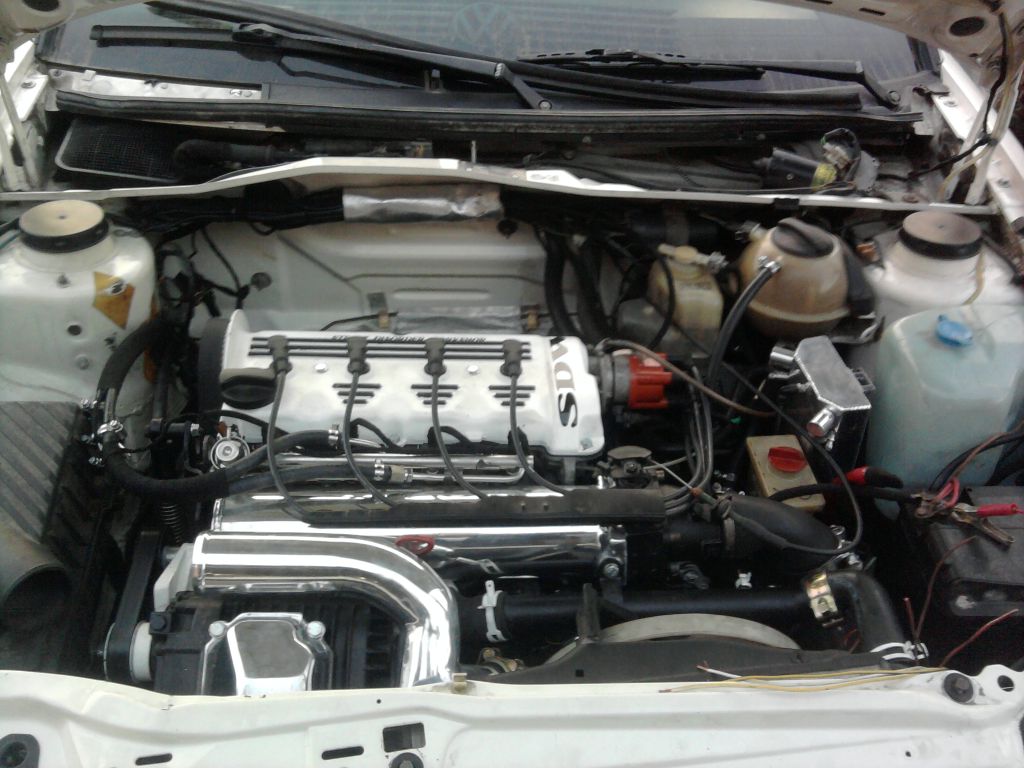

Мнениеот Te4eto » Пон 12 ное 2012 21:12

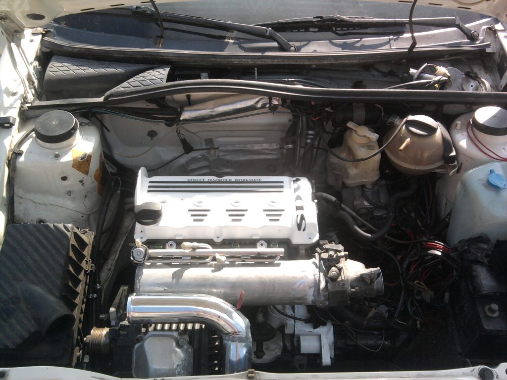

Имам страхотна новина, миналата седмица колата запали и и чухме гласа heavy metal zork Доста богата на гориво за момента но с електрониката всичко ще бъде коригирано. Важното е че всичко е наред по мотора работи добре и оттук нататък настройки и проби. Въпрос на време е да си я подкарам и да и замислям следващите подобрения. А ето и снимки от днес как изглеждат нещата към момента
