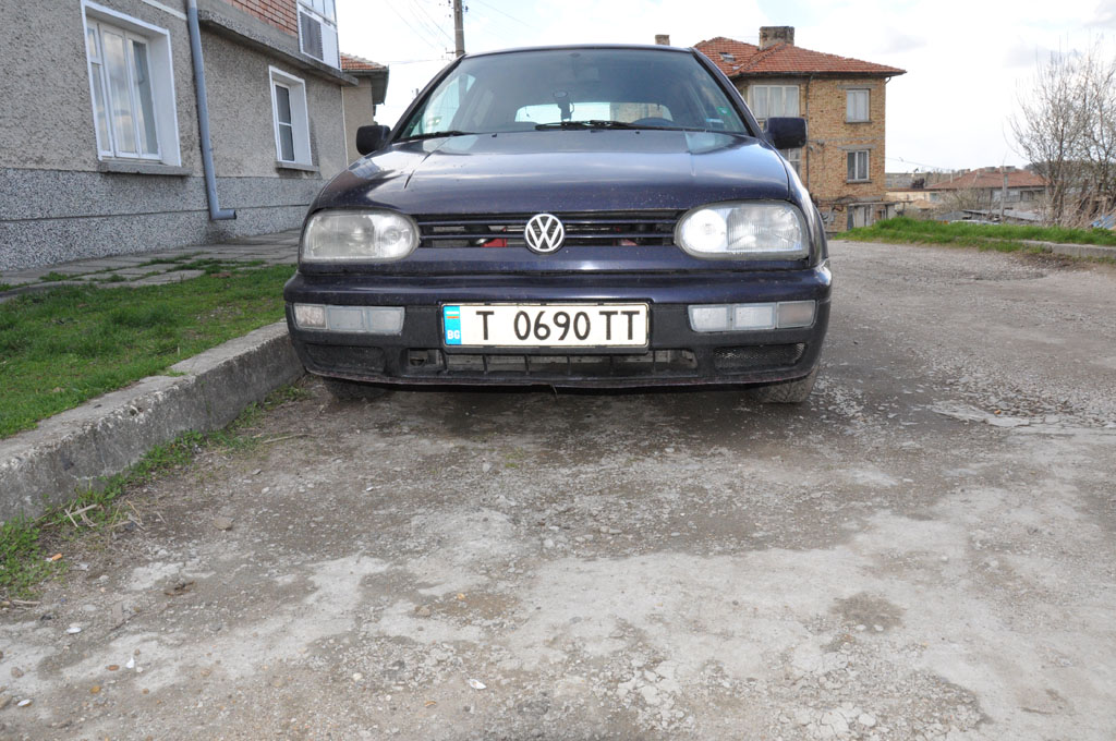

Започна се на 9 септември 2008 когато си купих голфчето. Когато го взех беше кукла(външно). Много си го кътках и си го поддържах(по-скоро нашите ми помагаха финансово да го поддържам), карах си я 1 година бях сравнително доволен и колата изглеждаше доста добре за 15-16 годишен автомобил... Дойде обаче студентския живот, парите за поддръжка на колата секнаха и нямаше как да работя за да си я правя и колата малко по-малко западна, продължи... докато не стигна до сегашното си състояние... Наскоро стана ясно че ще мога да изкарам прилични пари май месец и реших че е време да я стегна и да не ме е срам вече да се показвам с нея... Започнах под капака, отстраних всички проблеми които успях да намеря и ми остава да поставя новото турбо другата седмица и малко по малко идва време да се насоча към визията...
За да не изгубя снимките на сегашното и състояние ще ги кача сега и ще споделя как искам да стане колата и ще очаквам съвети от ваша страна стига да не се различават много от началната идея ;)
Ето ги снимките:

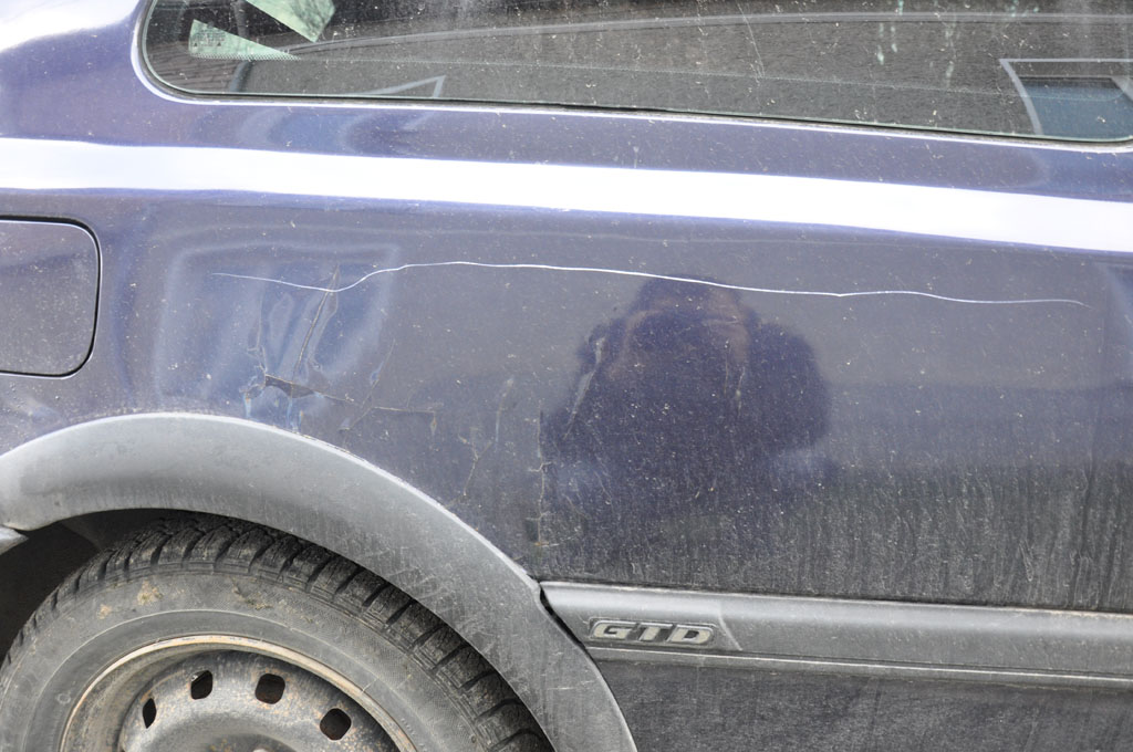

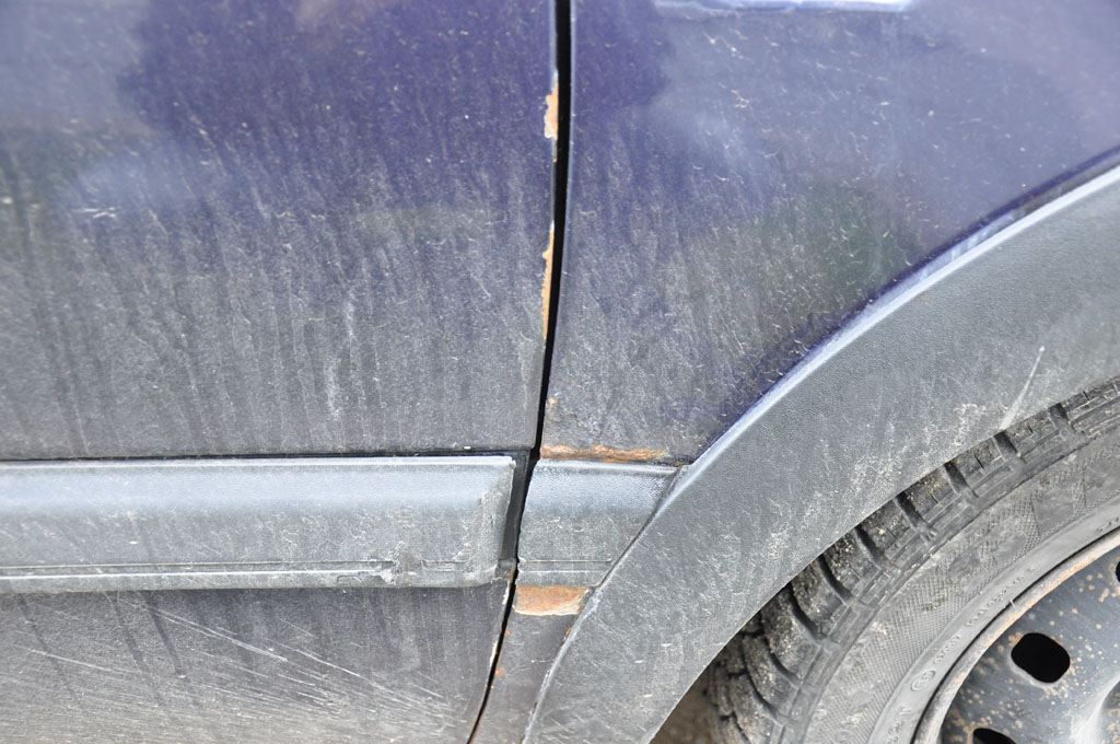

Не ми стига че се напука боята от кита който явно са мацали ми и в мола на Цариградско някой реши че ще е фън да ме мине с ключ...

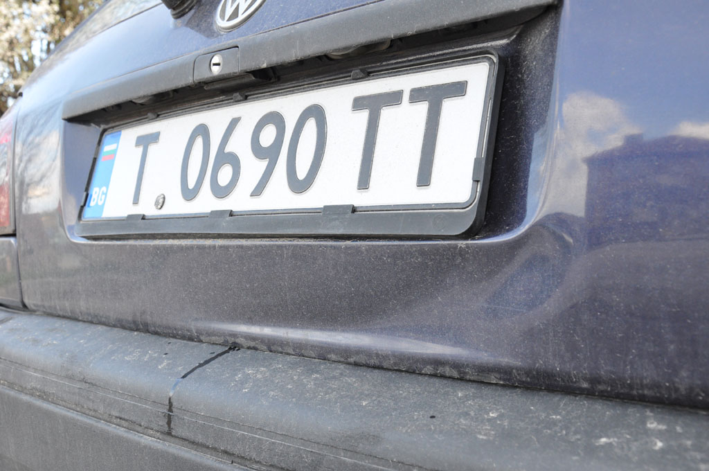

Това изкривяване е от таксито което се смачка в мен миналото лято... това беше единственото поражение...

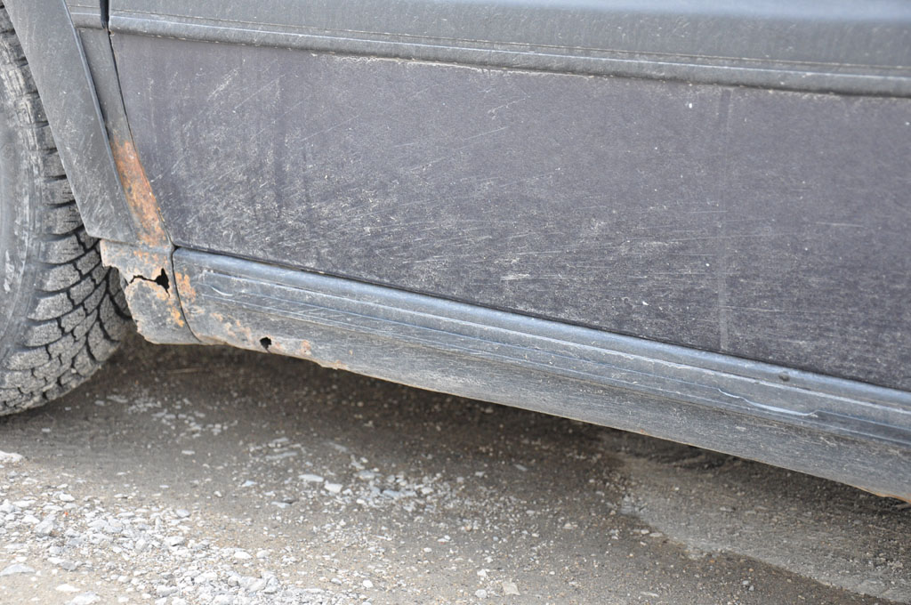

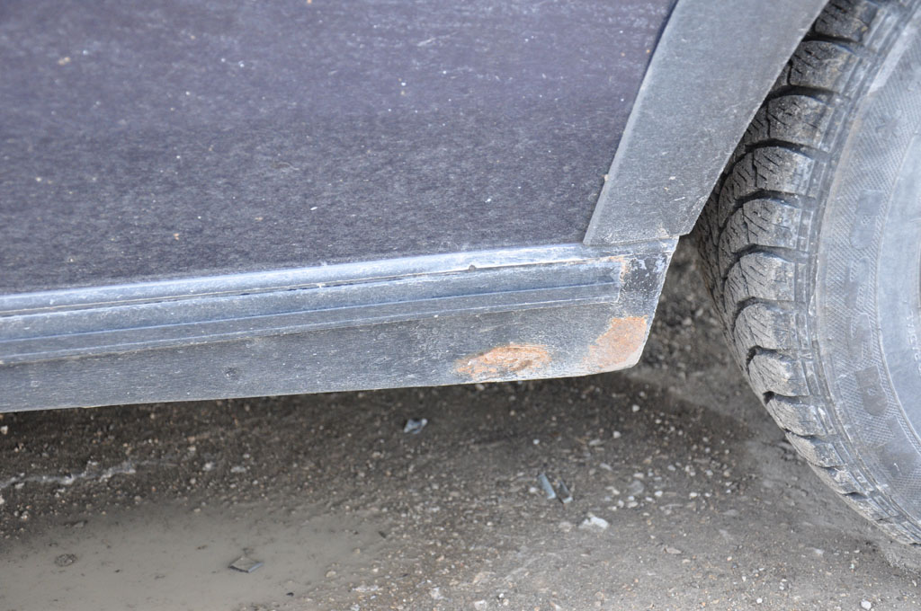

праговете бяха единствената външна забележка когато я взех, явно са ги укривили преди мен на подемник или на бордюр, поне аз така предполагам

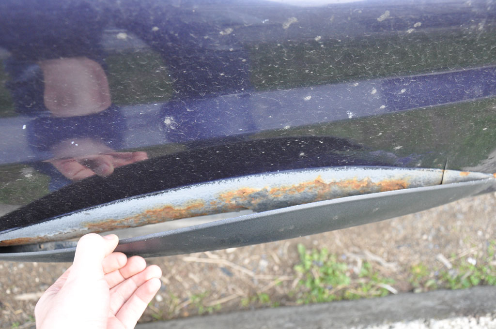

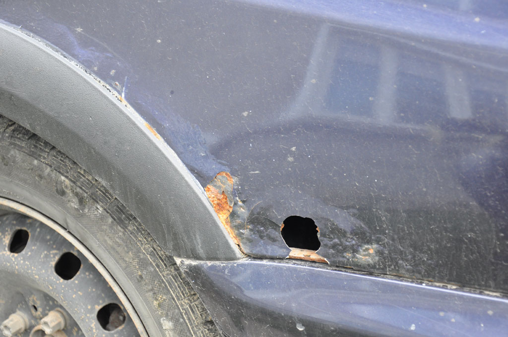

Другия калник да не остане по-назаде...

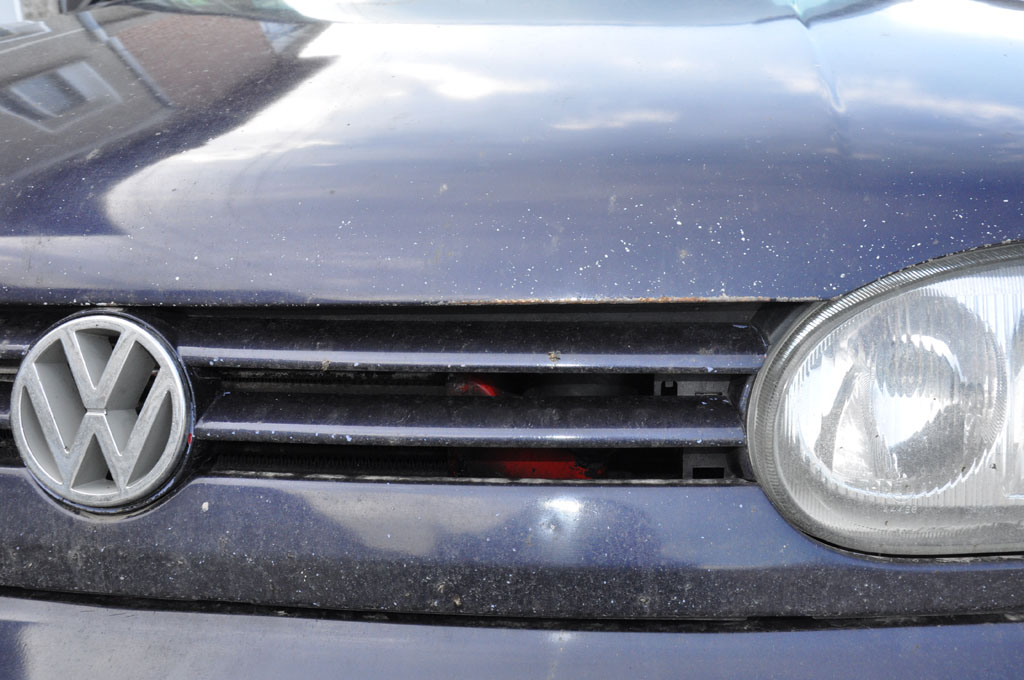

Преди около месец се счупи щипката на решетката...

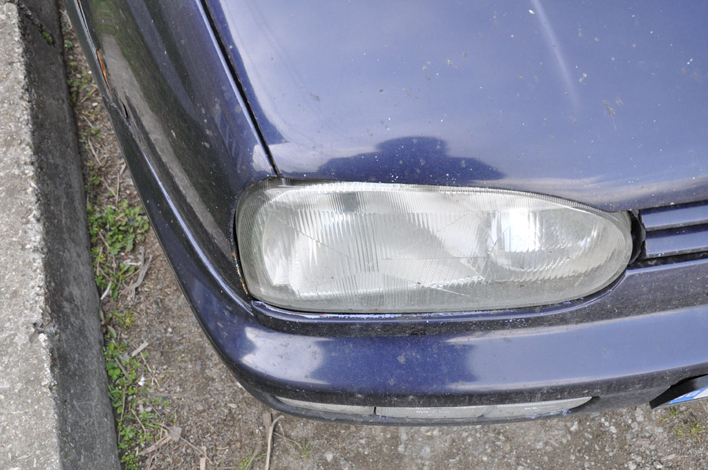

Предния капак е стабилно ожулен от камъни...

*След като сложих новите прагове, ги напълни вътре с масло, ще изкарат повече от колата!

*Калниците не ги прави, а направо намери читави (без ръжди, от Италянка) Тия калници колкото и да ги правиш се ще си гният! Лугата е влязла в основата на калника и няма лек! (Казвам го шот съм минал по тоя ред)

Калниците няма да се правят :) Двата предни и надрания заден ще се сменят. За бронята в най-скоро време ще я сваля и ще видя как е дереджето там :) Мерси за съветите. Ясно ми е че ще трябва да хвърля пари, но няма как :)
