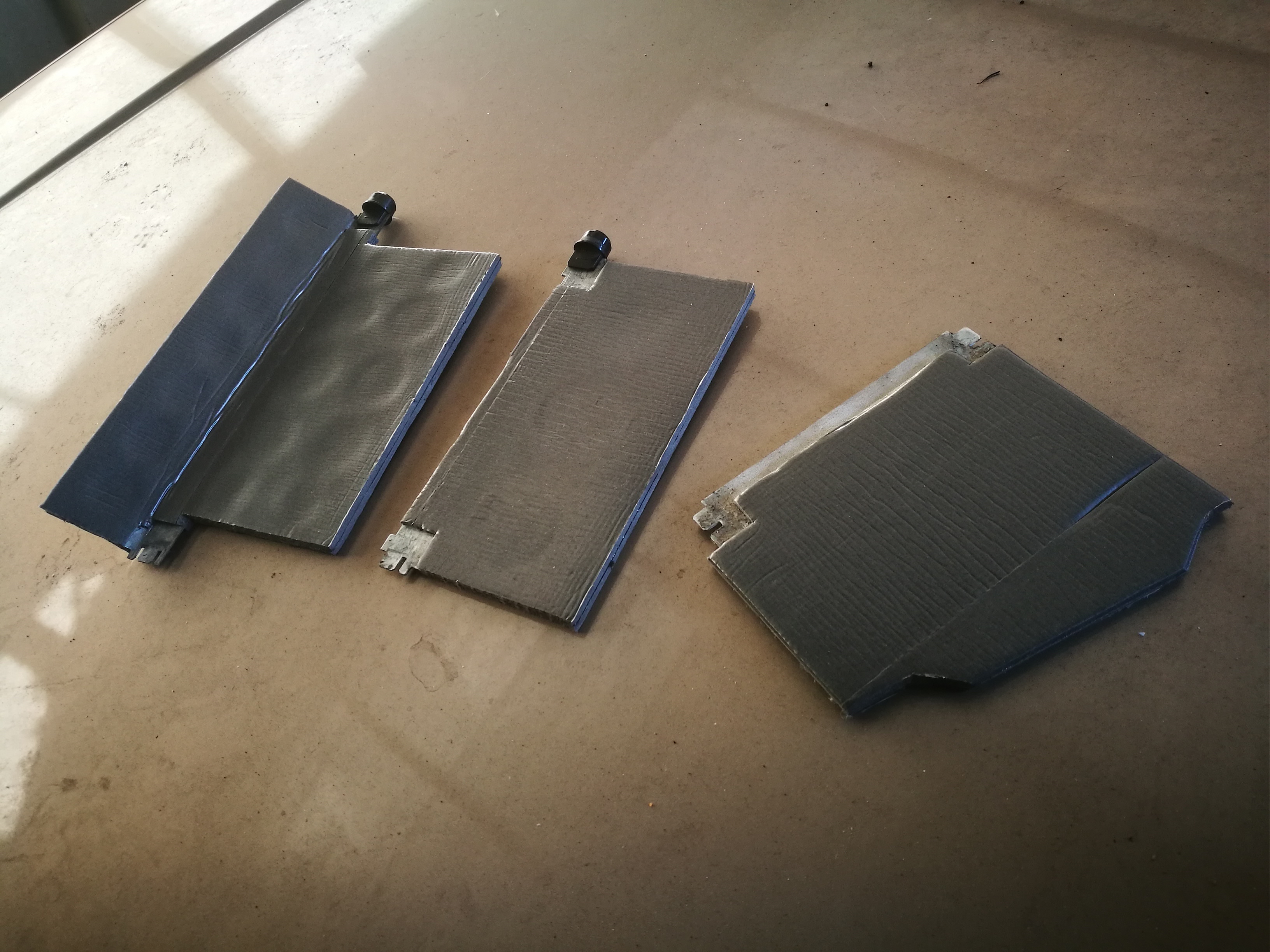

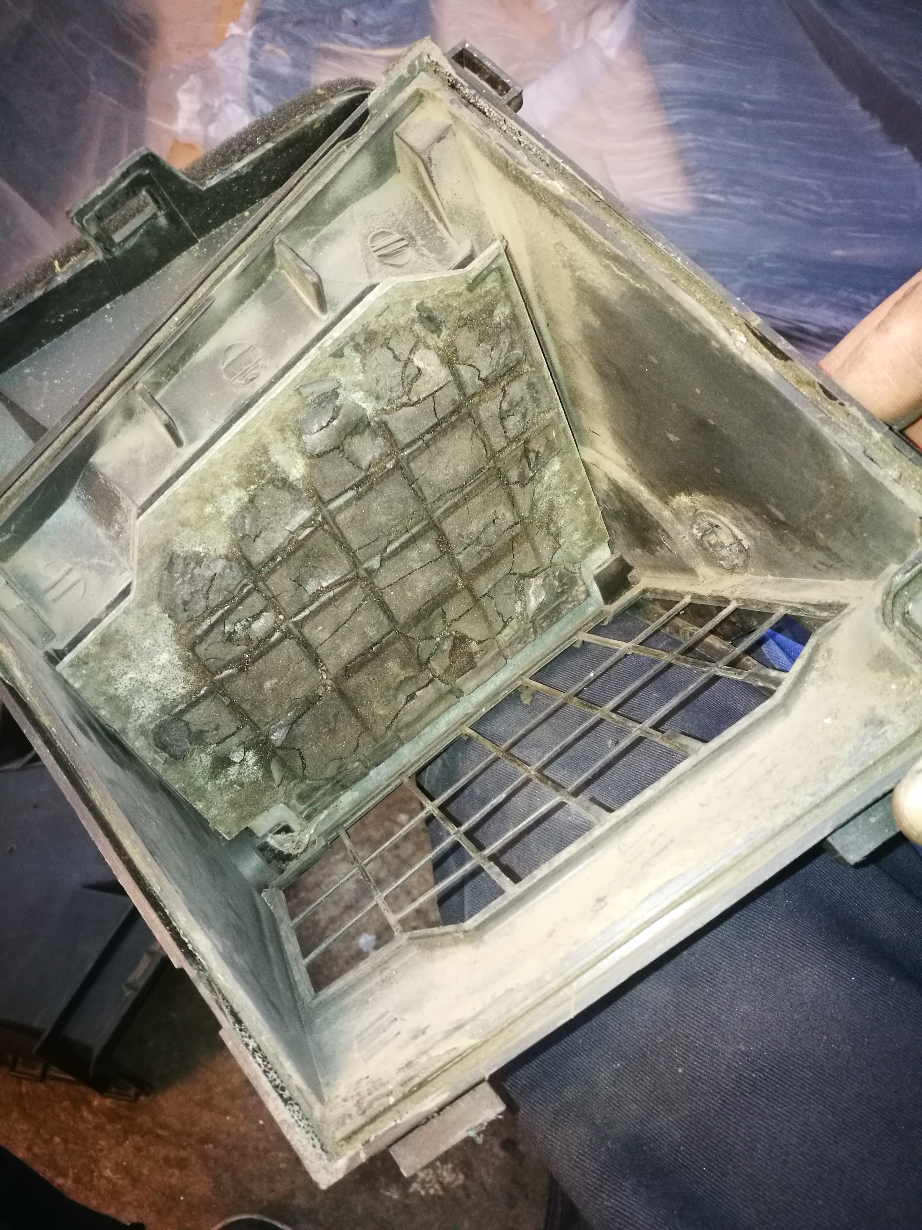

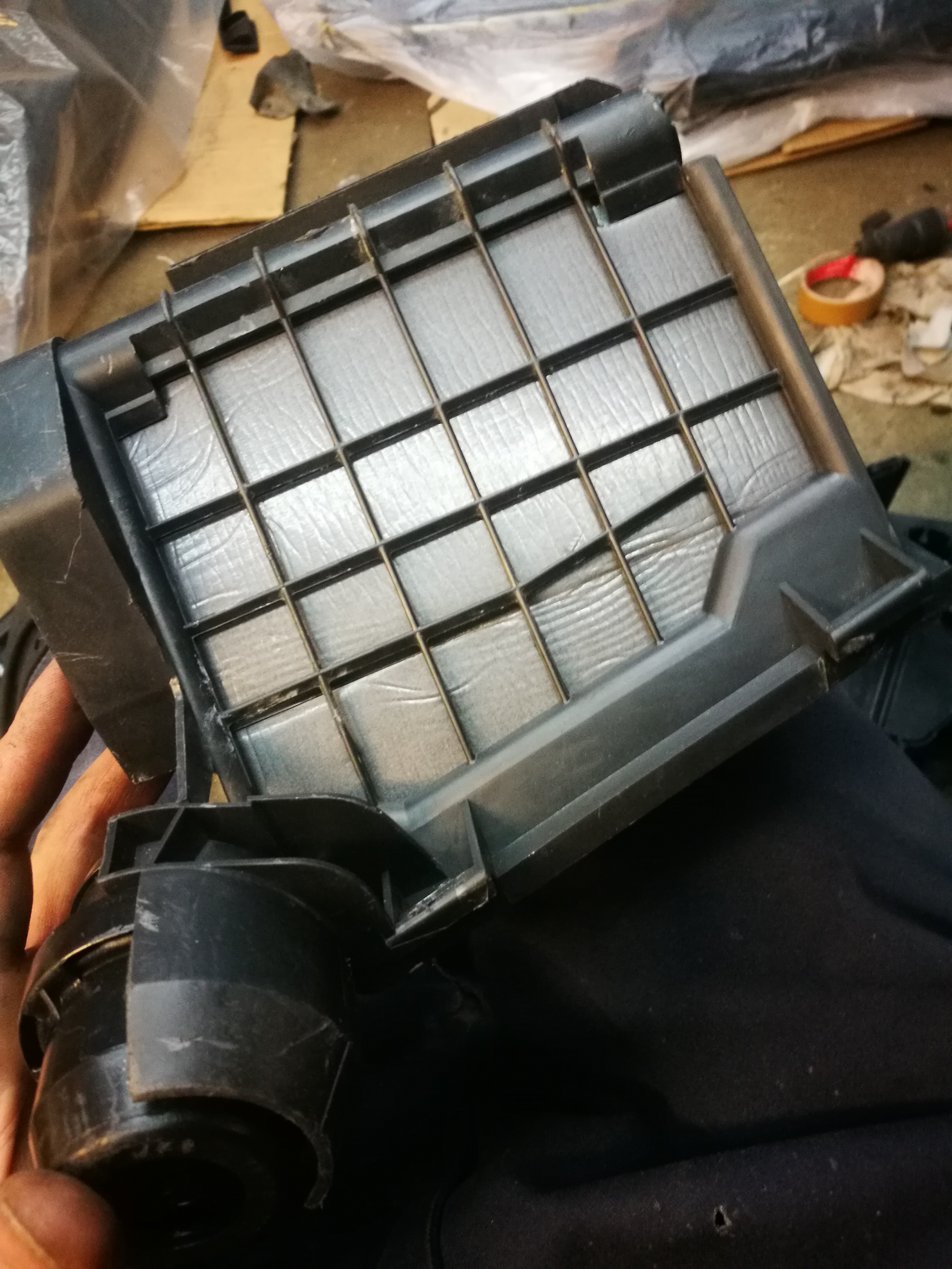

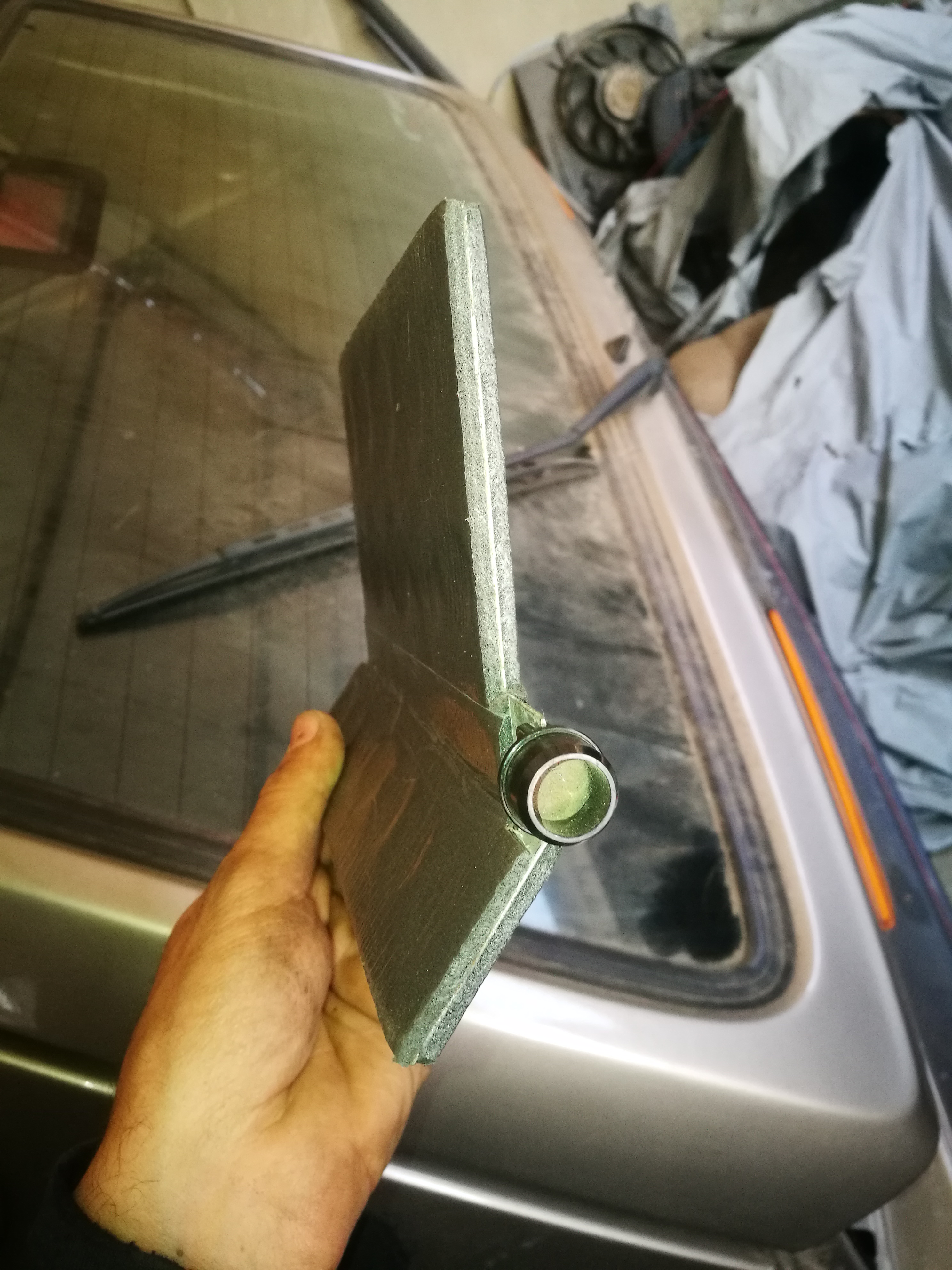

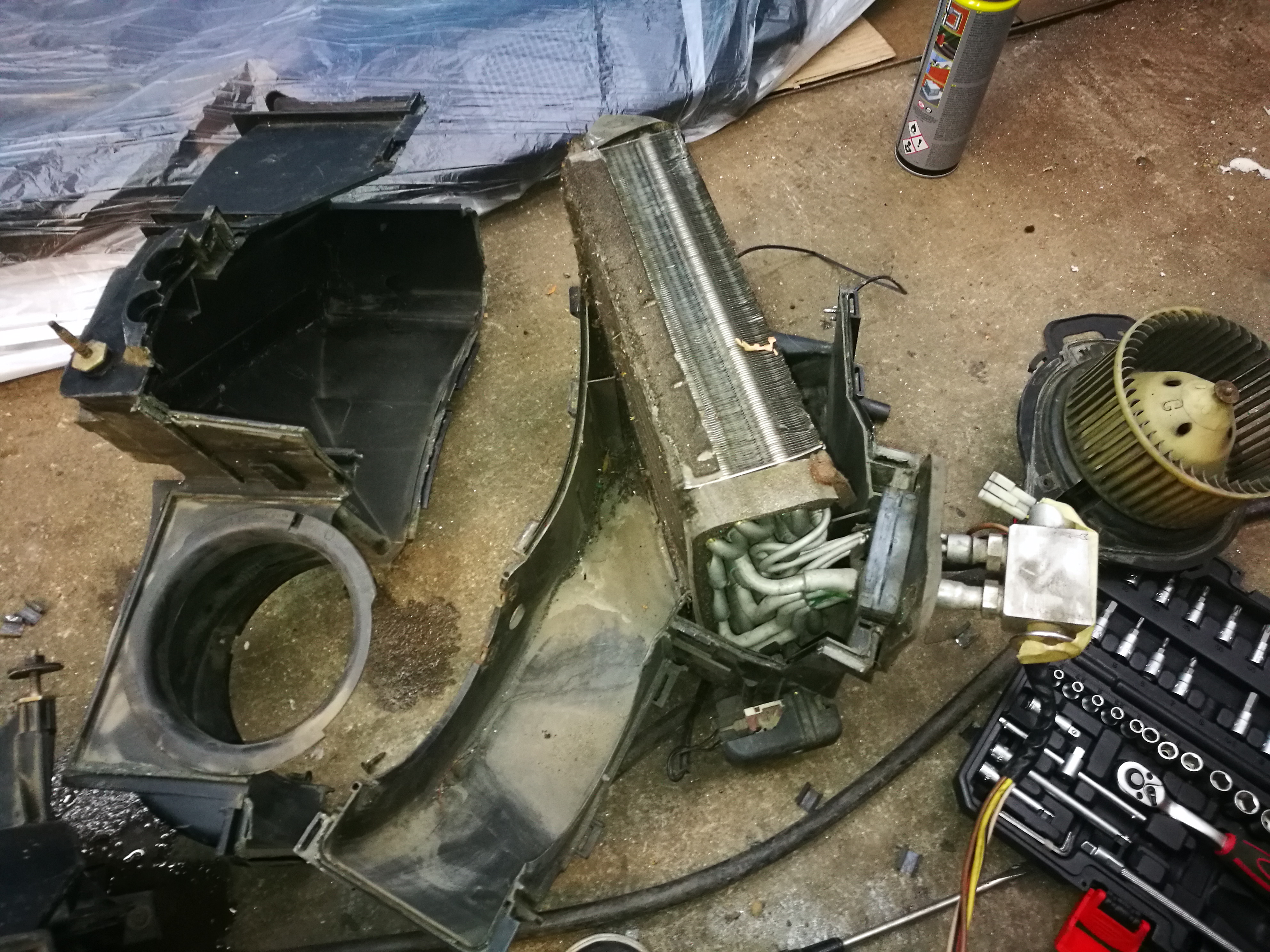

Вътрешното тяло на климатика плачеше за пълно разглобяване и подмяна на клапите, като исках да се получи хем красиво, хем здраво. Възстанових ги и се получи много приятно местенето им, плавно и меко.
Последна промяна от habibis на Нед 24 яну 2021 20:56, променено общо 1 път.

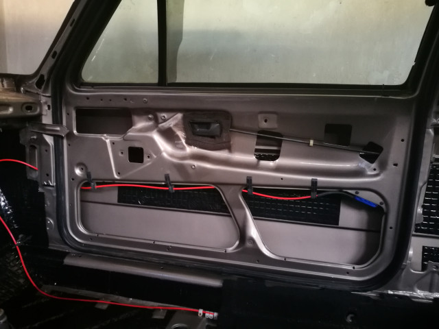

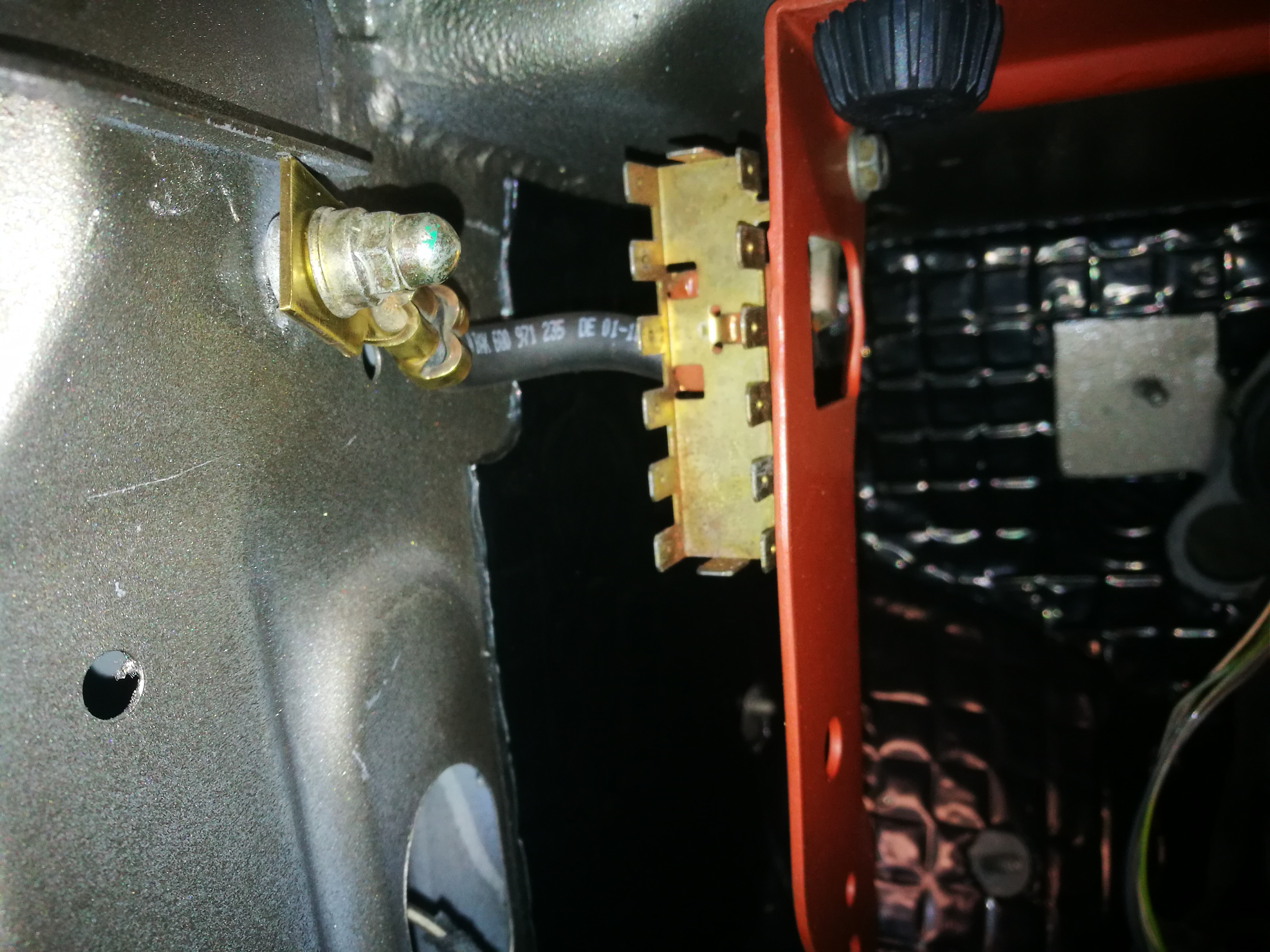

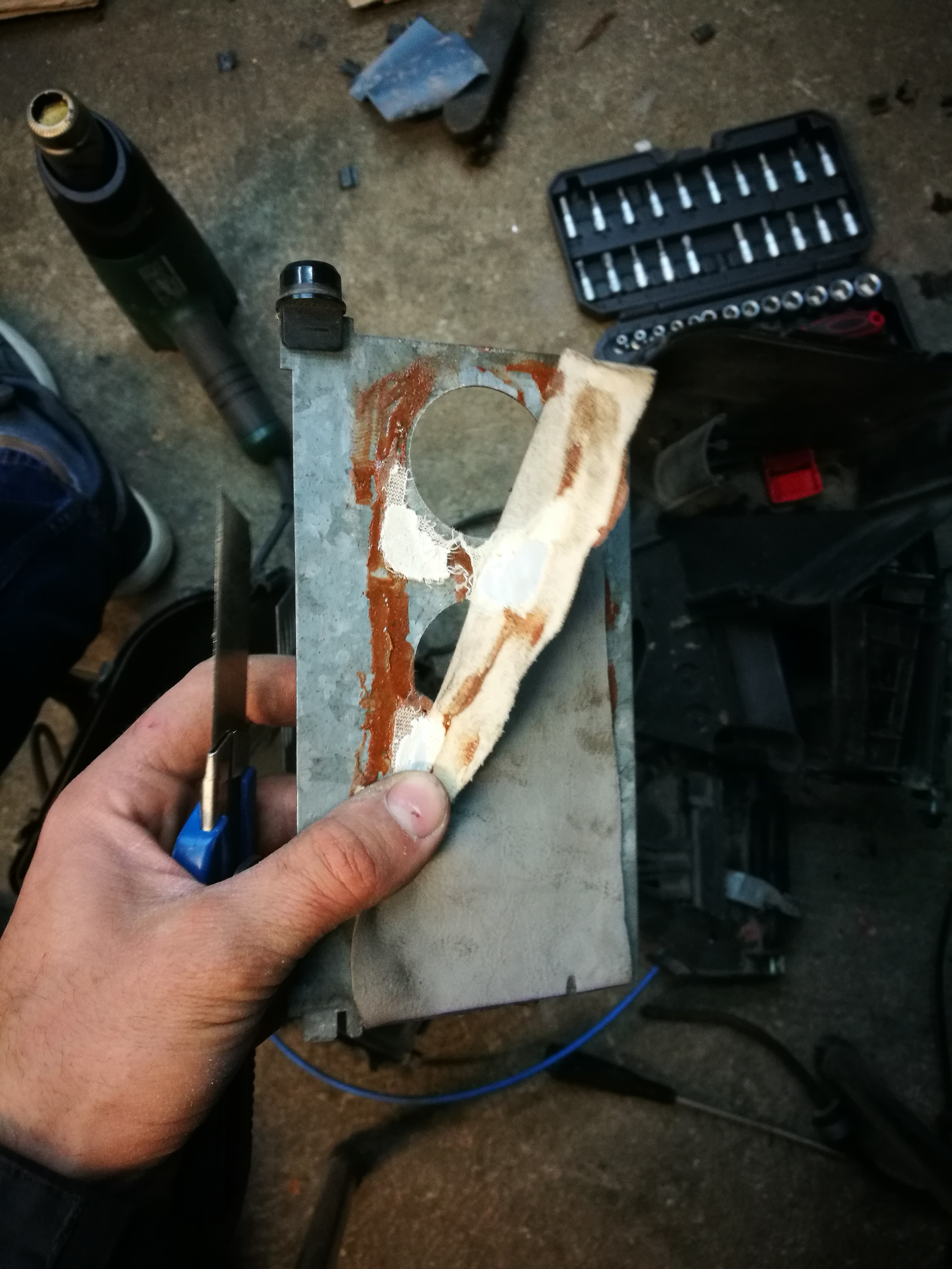

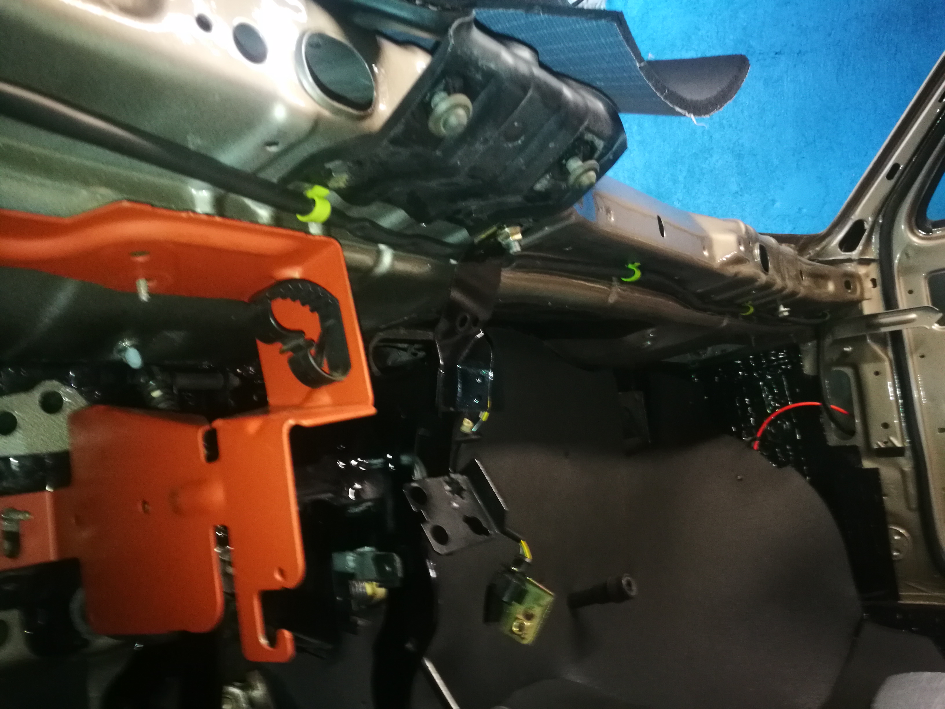

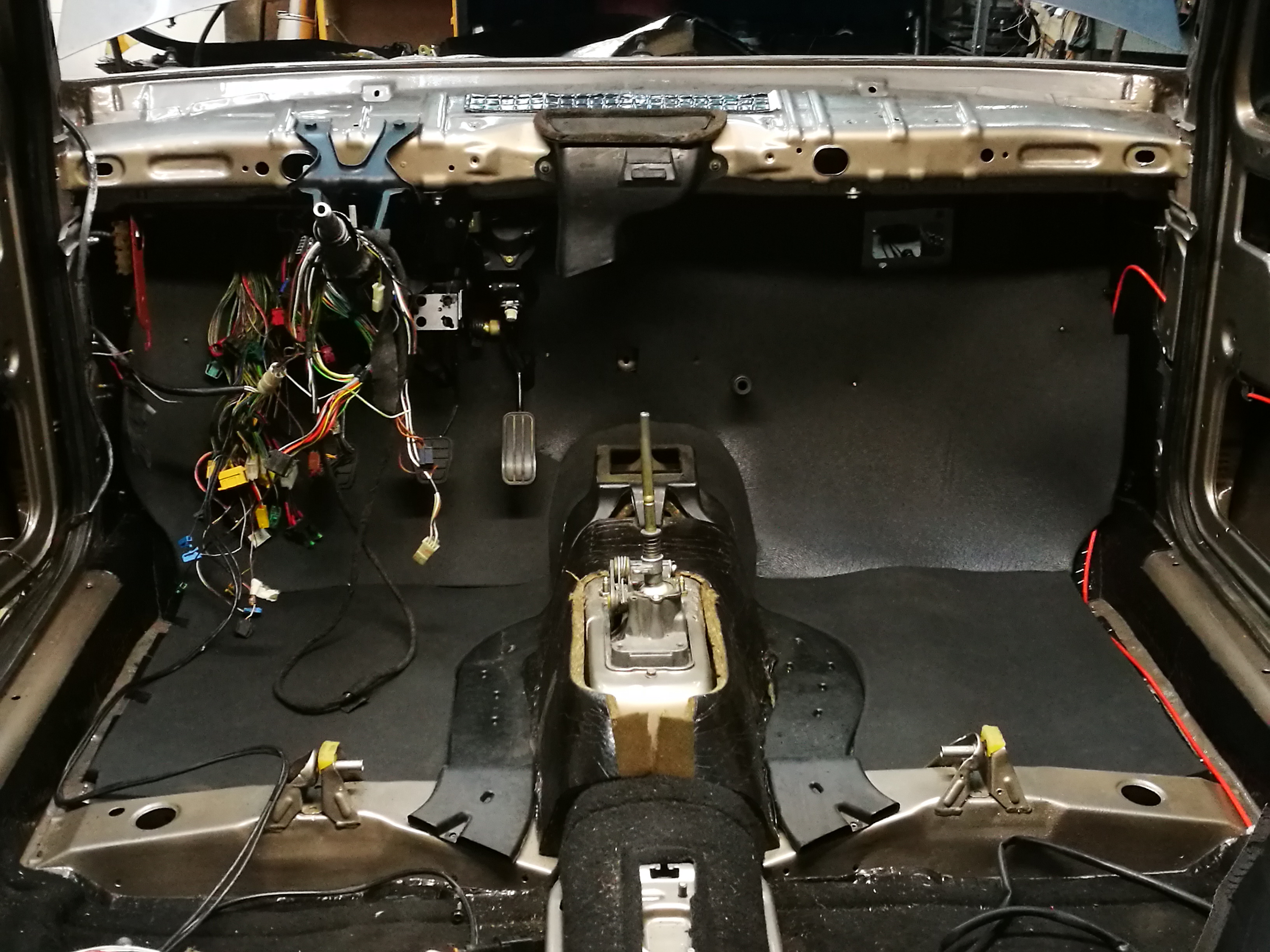

Отвътре беше голям тест за нервите ми цялата изолация, напасване, рязане оформяне, но се получи много приятно,
Започна се оборудване на врати, окабеляване, добавих си една външна маса директно на стойката на бушониерата понеже имах голями драми в миналото с нея, но мисля, че е решен проблема.
Бавно стават нещата, но с още няколко 2ки си играя покрай нея и няма как.

Красота! Какъв е материала, който си използвал за клапите ?

kazakstaneca написа:Красота! Какъв е материала, който си използвал за клапите ?
Самозалепваща лента за въздуховоди 50мм. широка, 3мм. дебела, хубавото е, че няма разлепване направо се къса, получи се много здраво и дебелината на клапата стана като оригиналната.

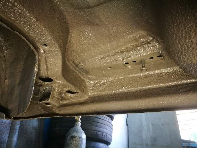

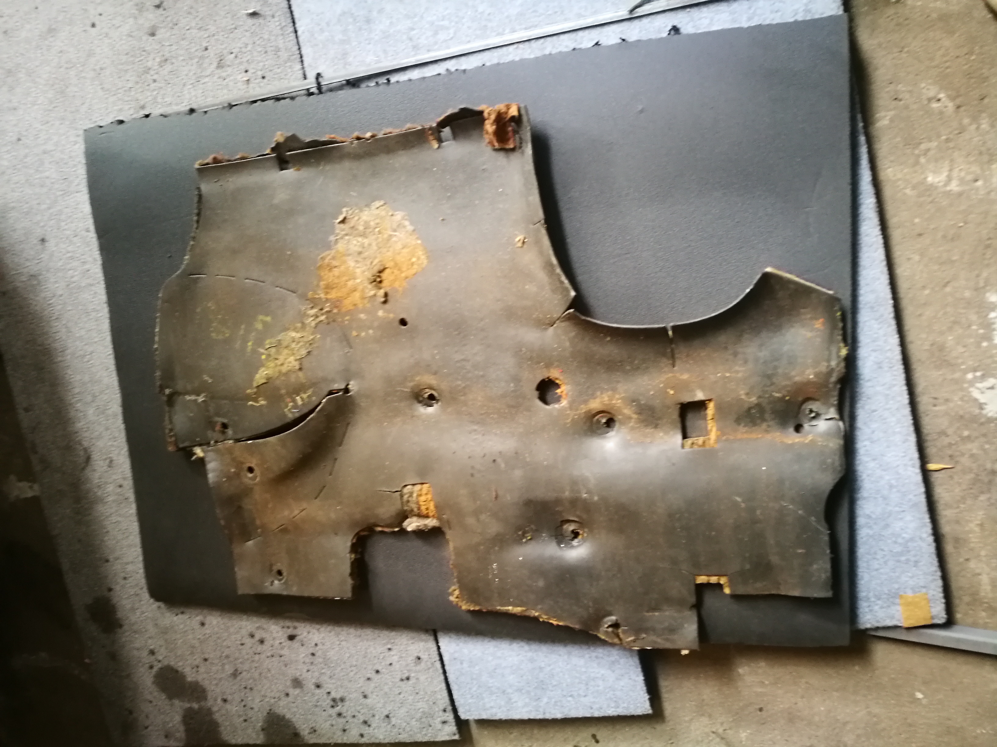

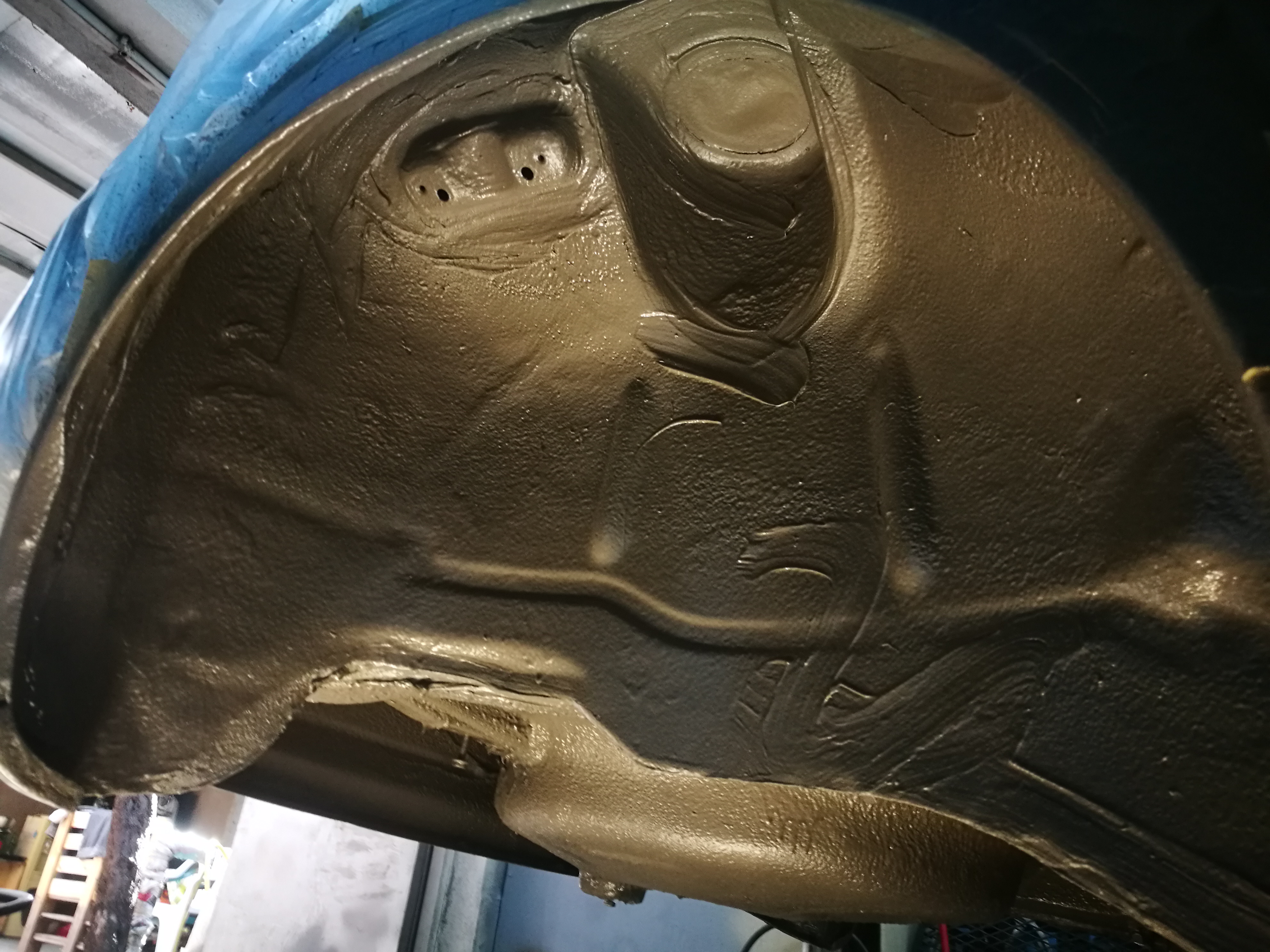

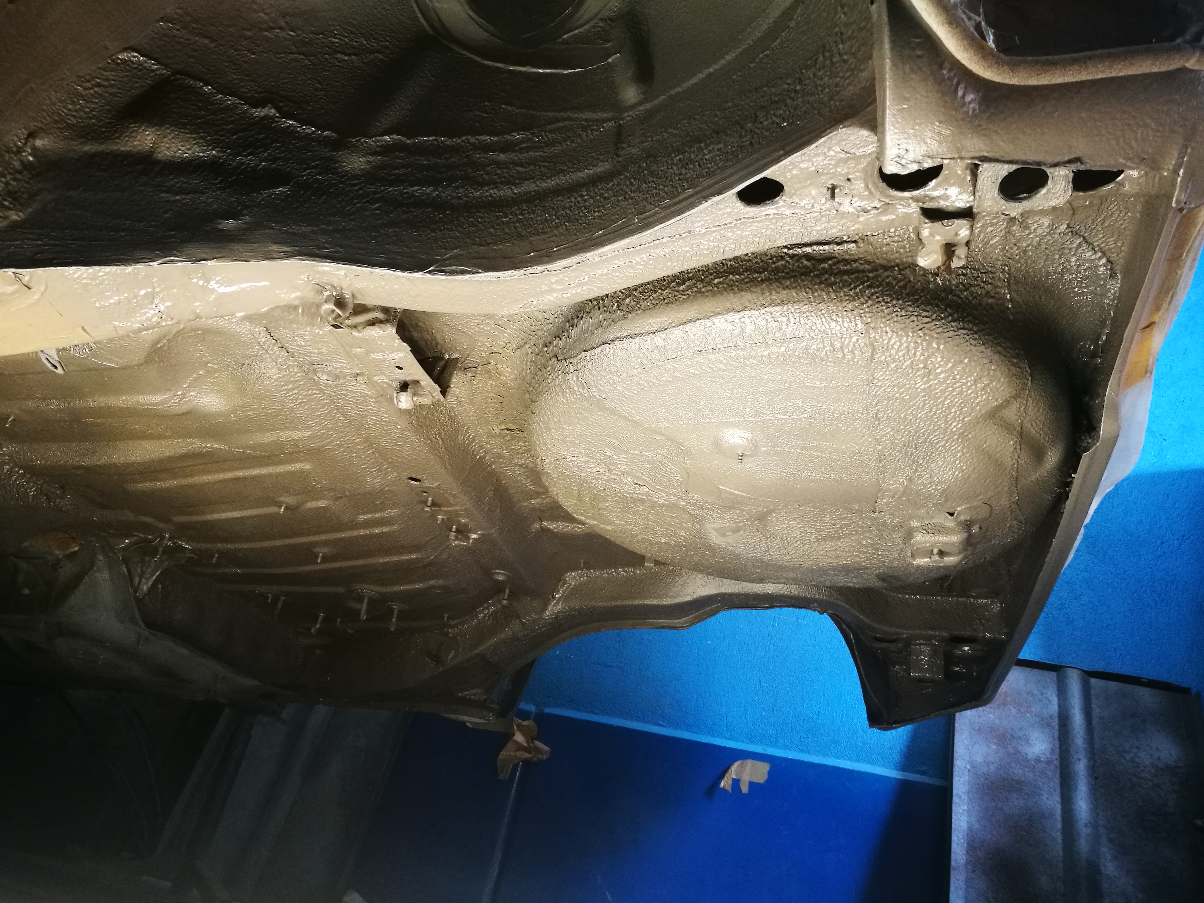

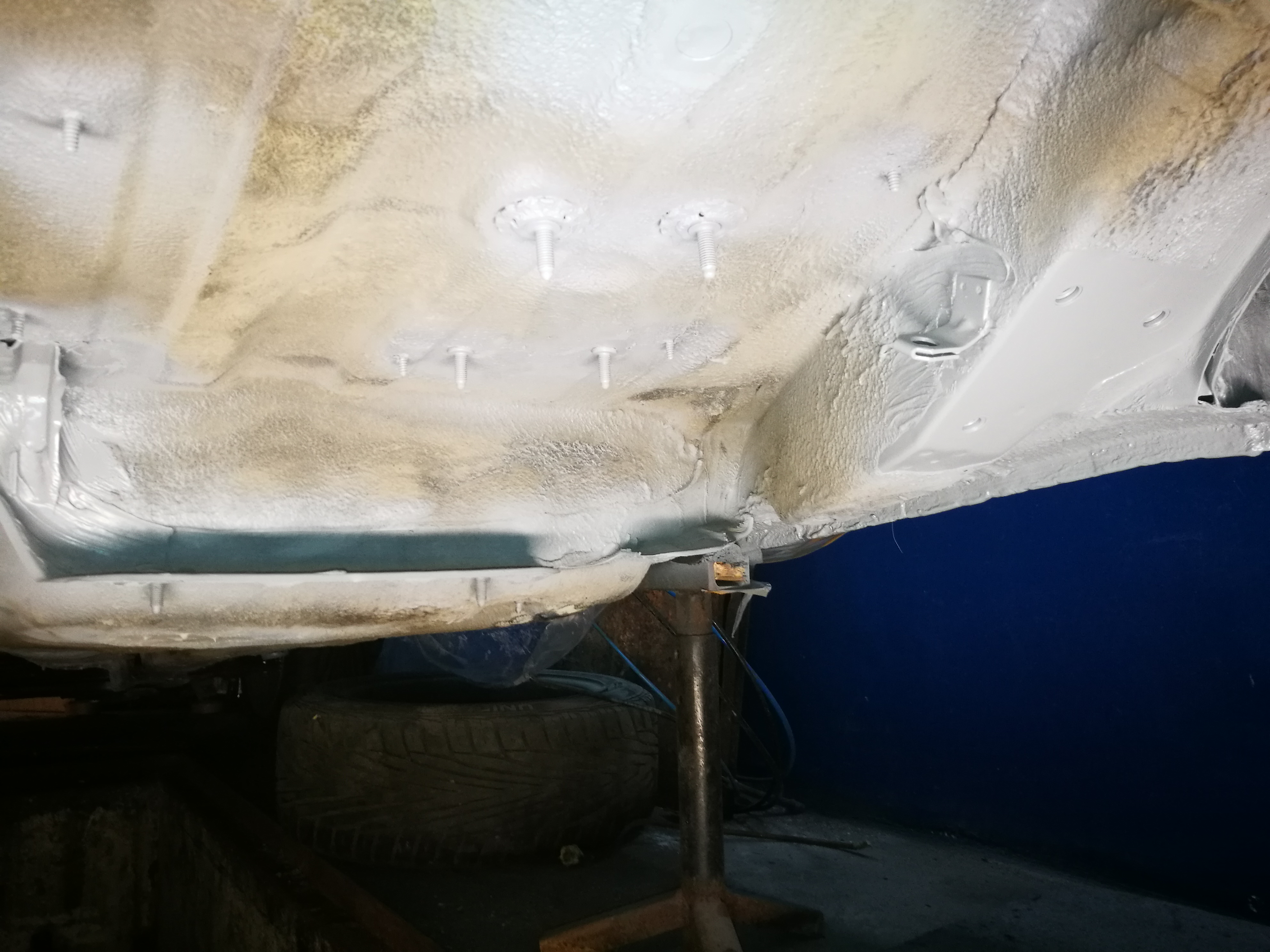

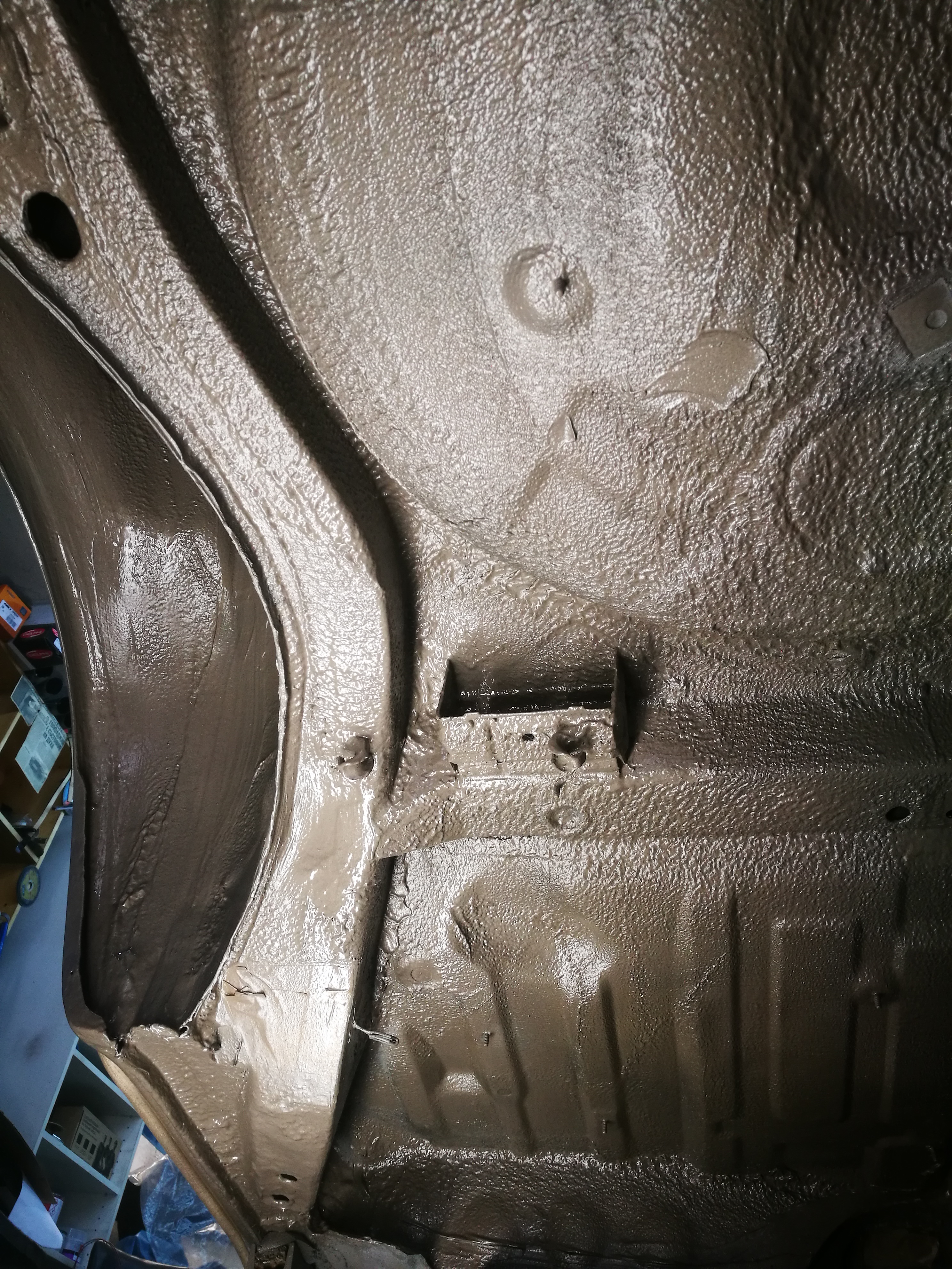

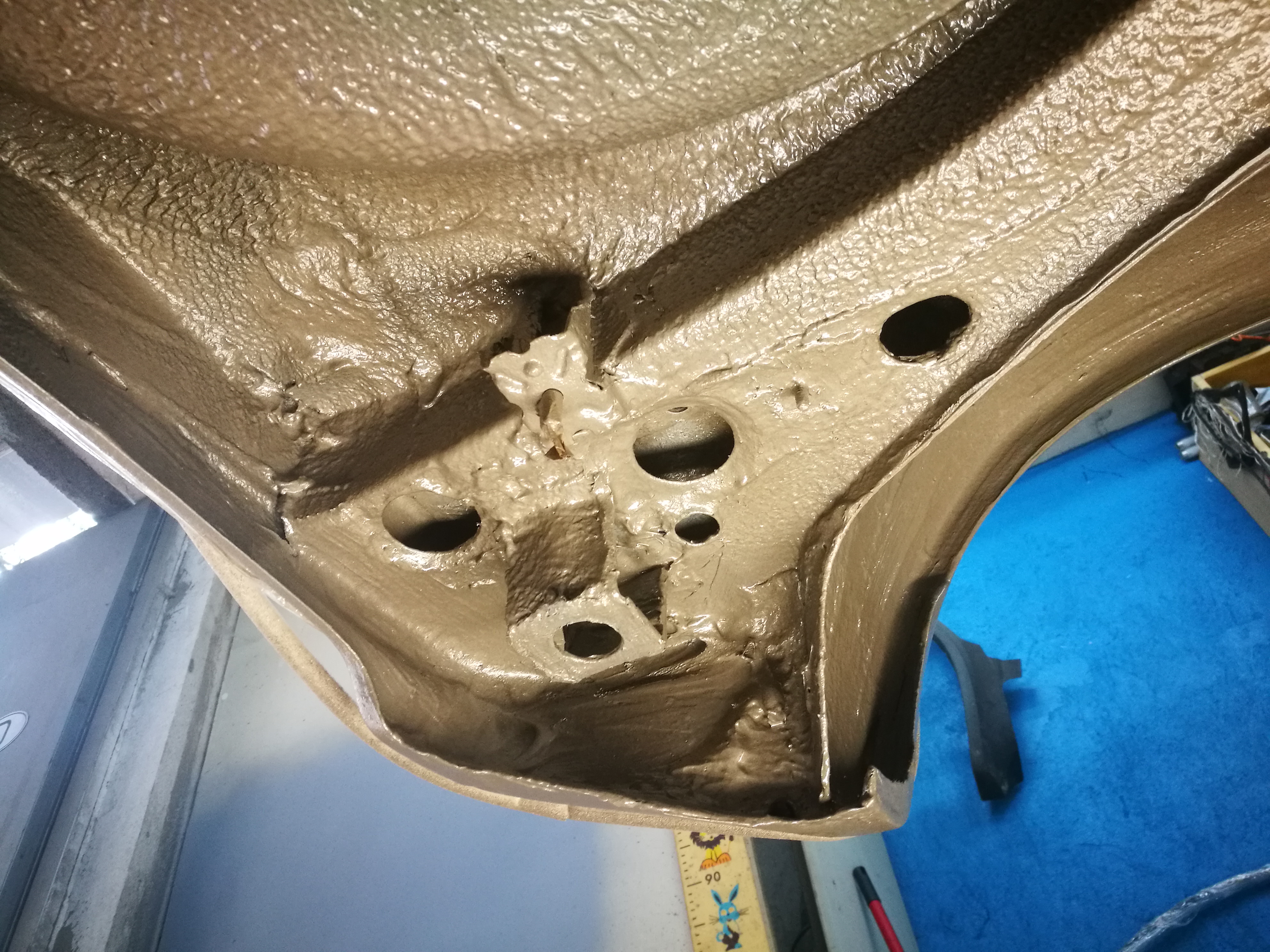

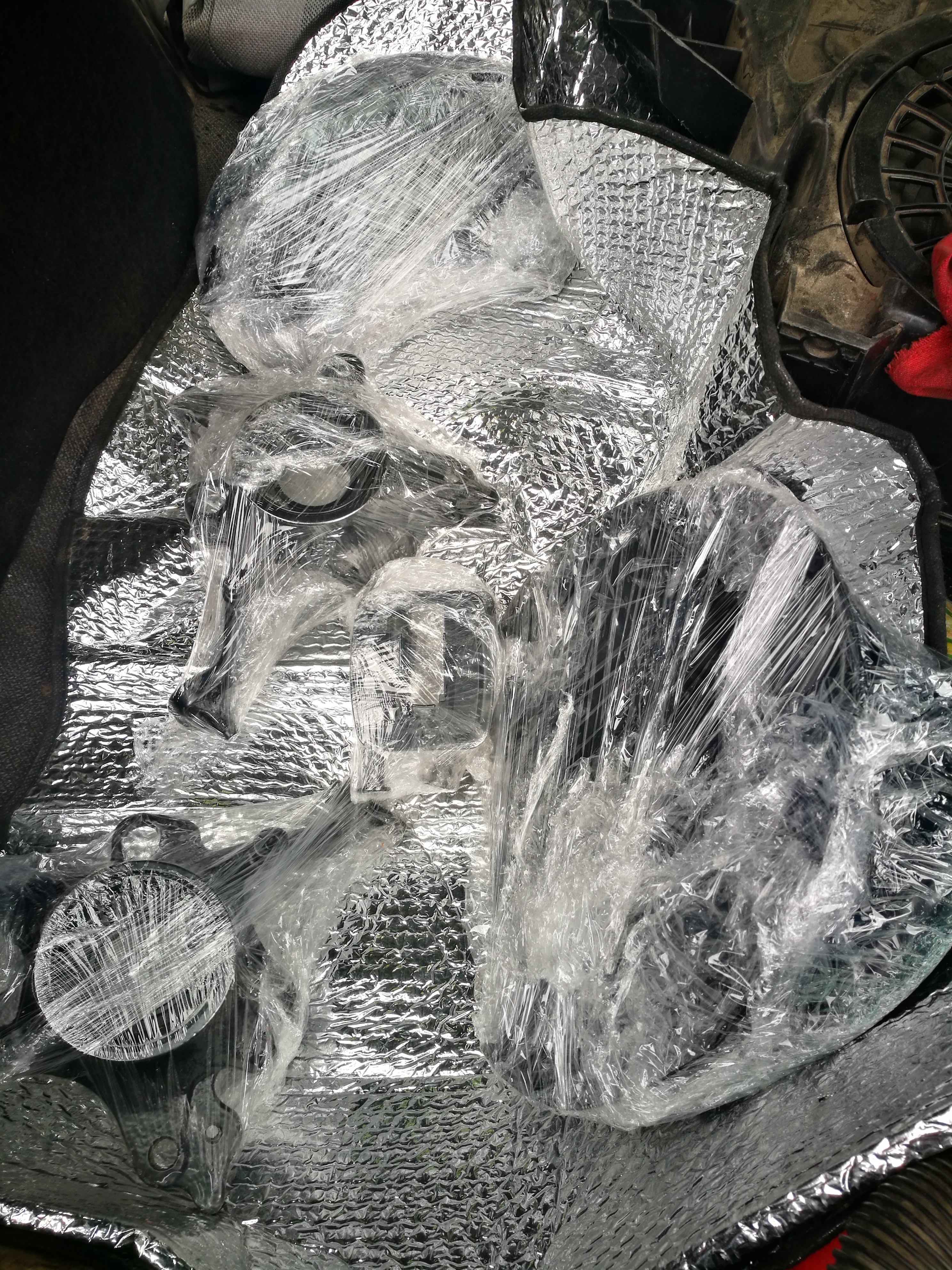

Май месец най-обичам да работя, продължих етапно с пода на колата, както и бях планувал.
Още март месец свалих всичко от задницата и започнах да оглеждам и да мисля кое как.
Като цяло състоянието на пода, бомбетата и престилката е супер запазено, но имаше оголено на места от вдигането през години, смяната на гърнетата и т.н.
Последна промяна от habibis на Пон 24 май 2021 20:58, променено общо 1 път.

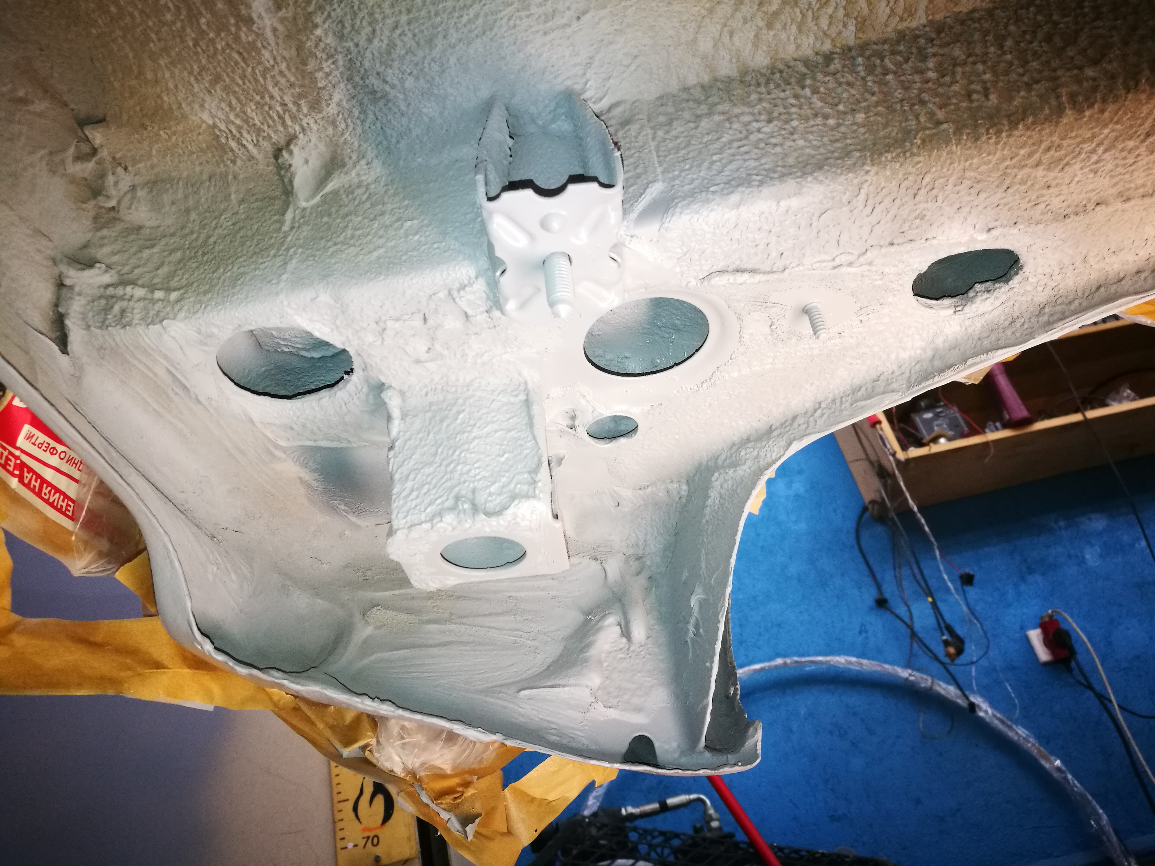

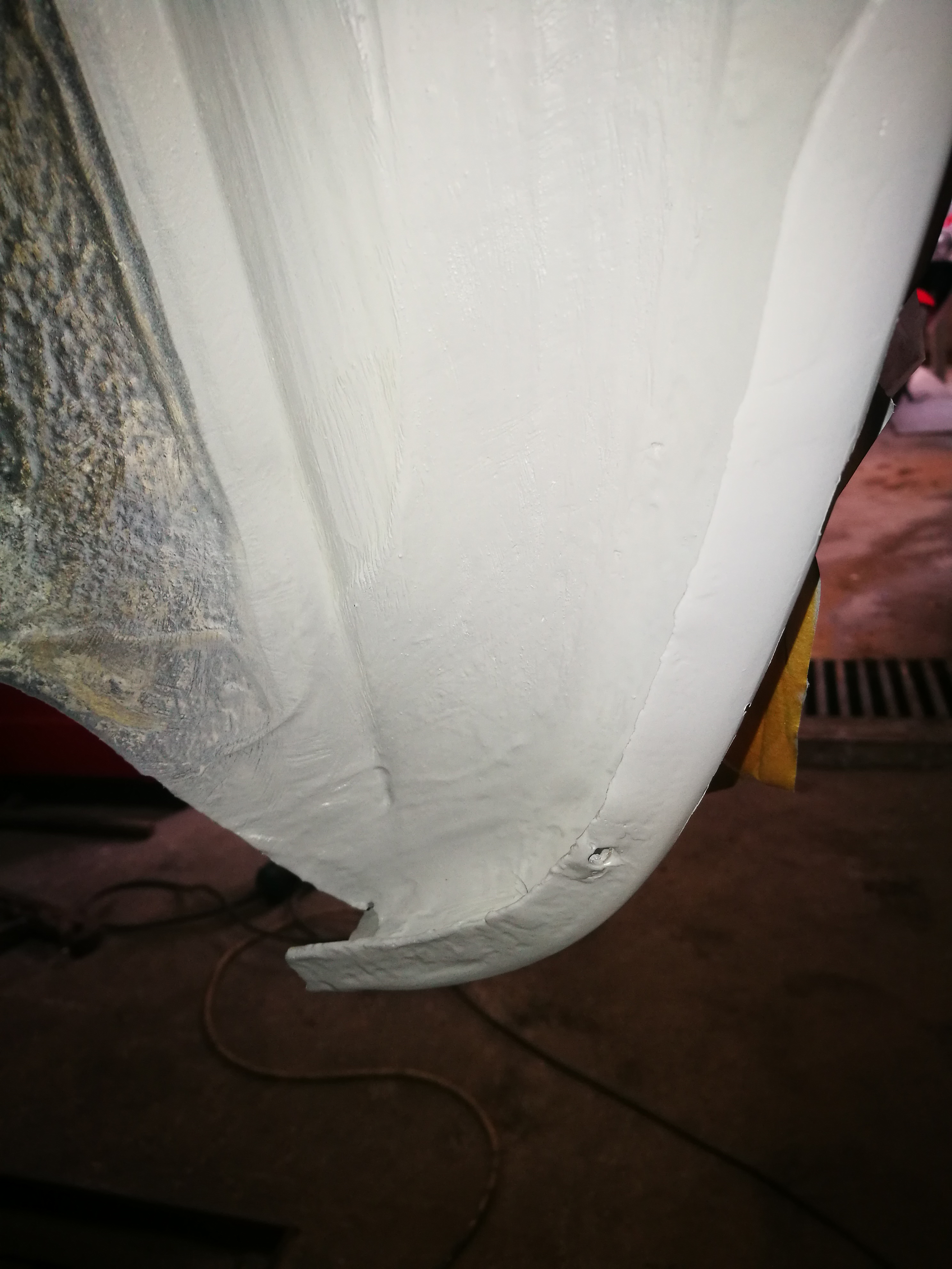

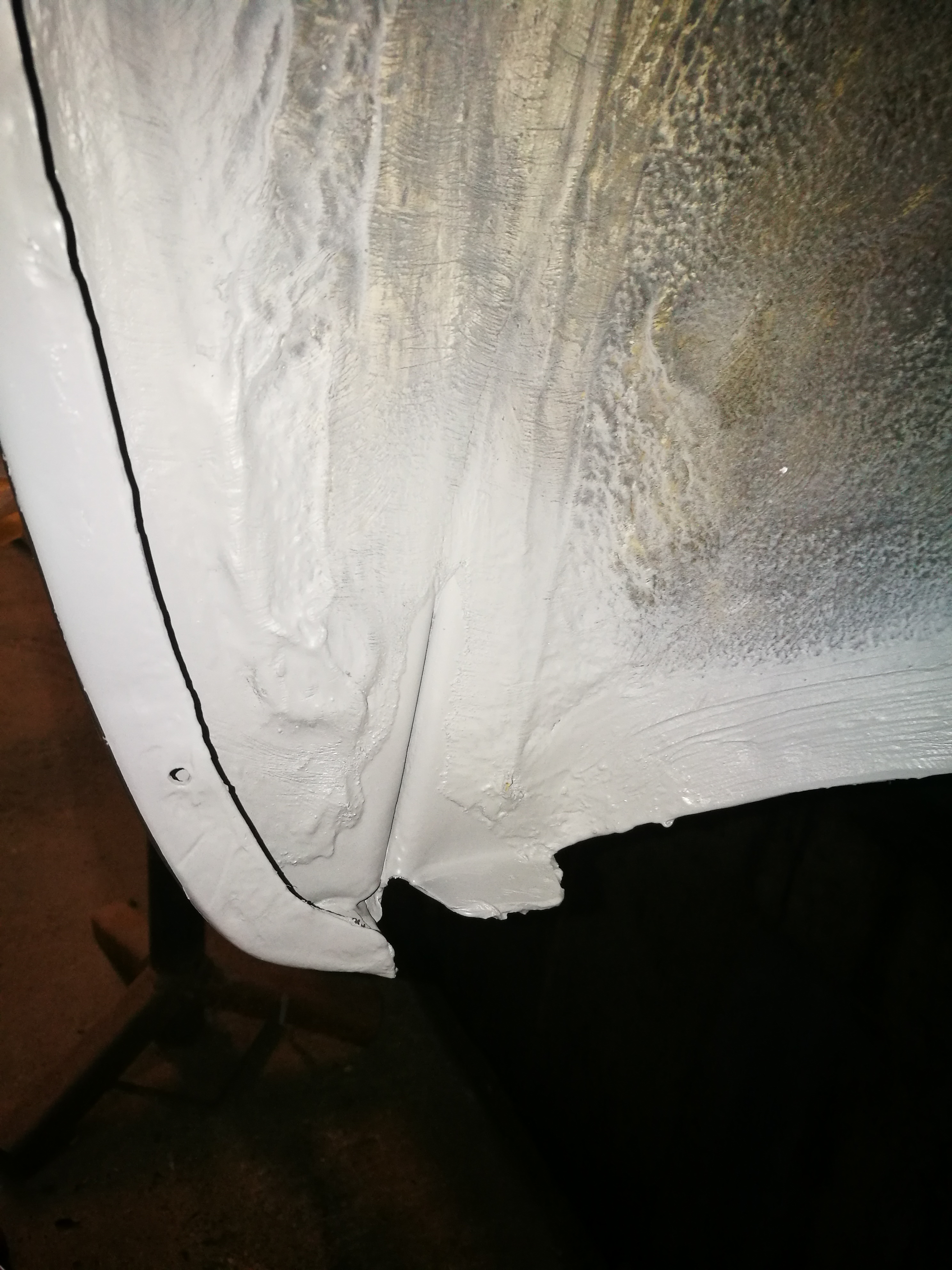

Мнениеот habibis » Пон 24 май 2021 20:53

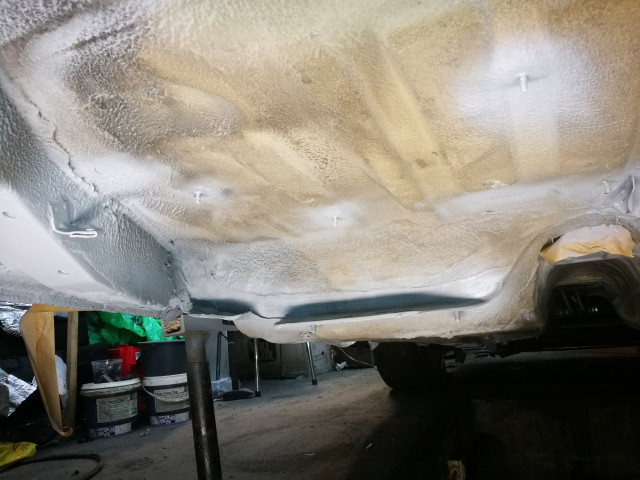

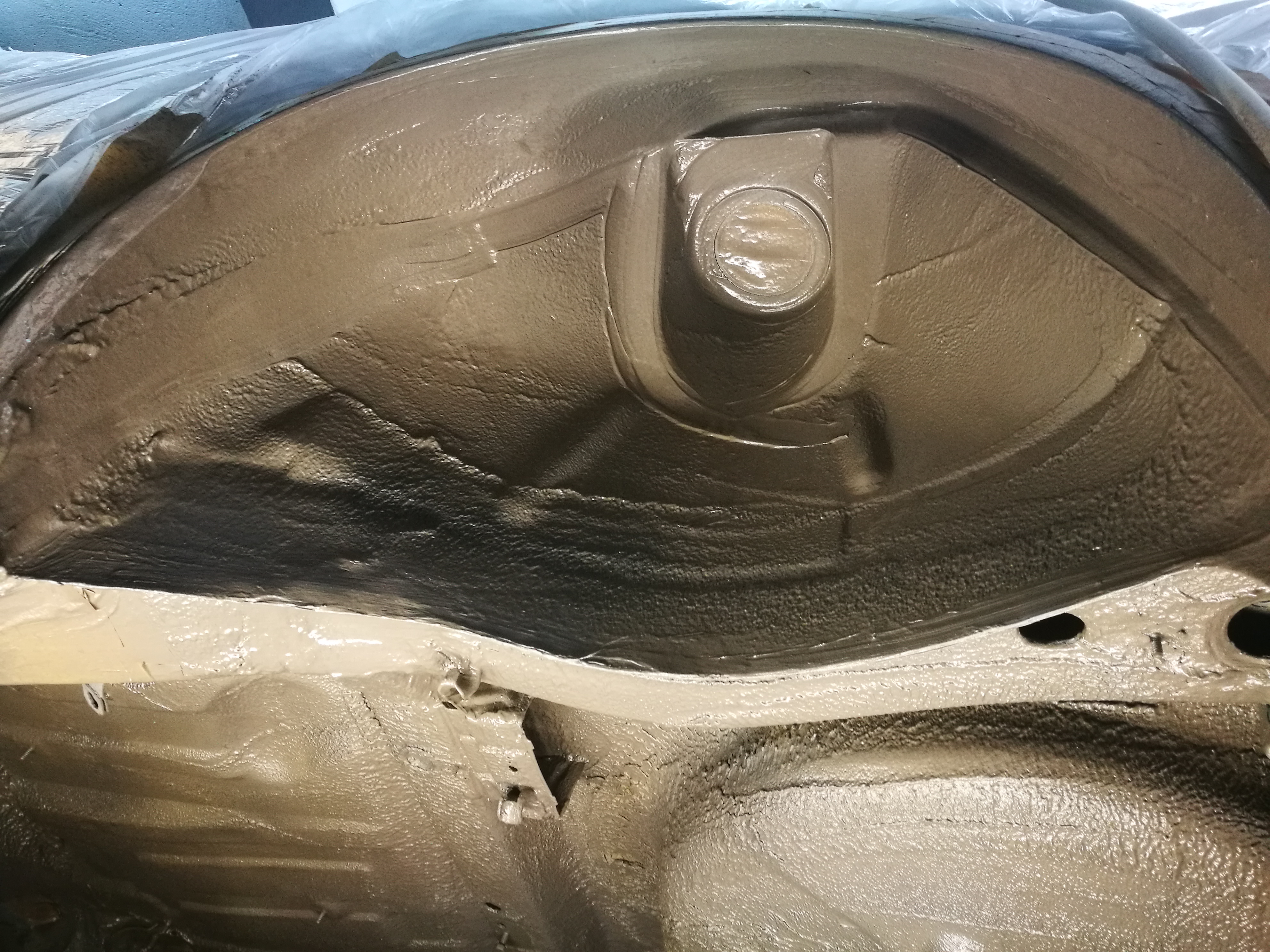

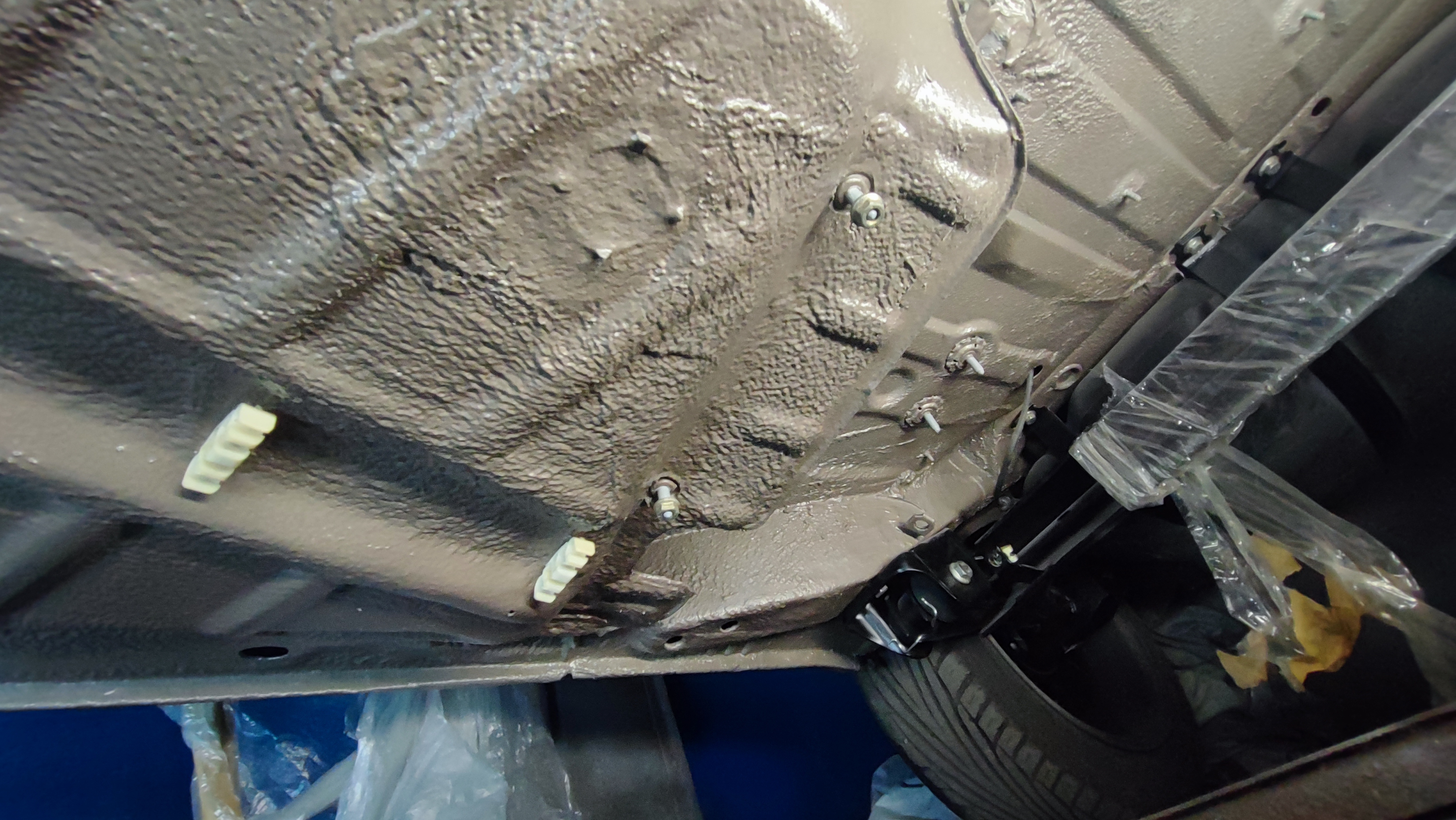

Днес успях да ударя и шегрето на задната част от купето, просто в гаражни условия ми е много по-удобно да правя пода на 2етапа.
habibis
Мнения: 364
Регистриран на: Чет 03 апр 2008 10:15
Автомобил: Golf 1988
Двигател: AFN
Re: Бежовия голф мк2 GTI - TDI

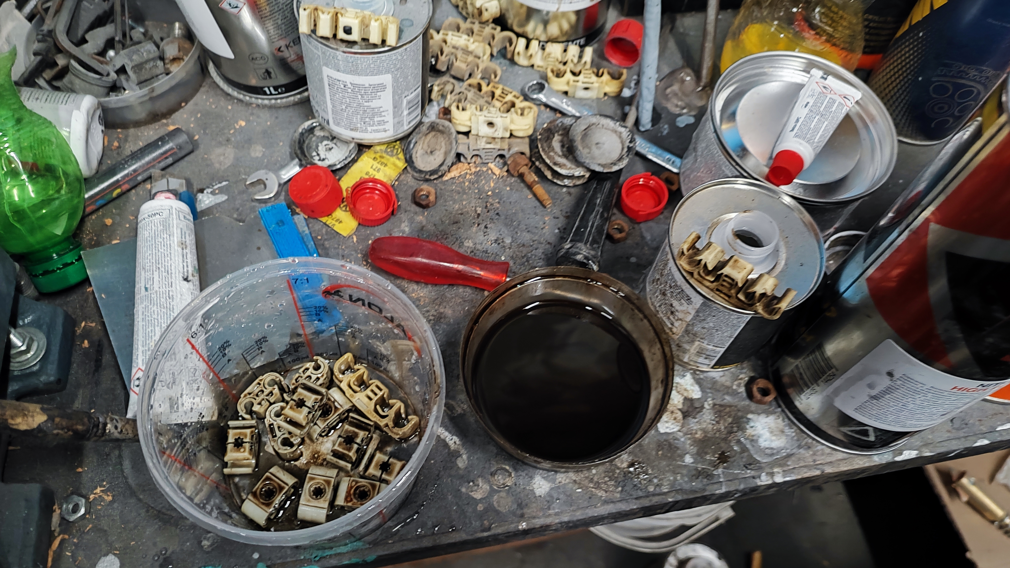

Мнениеот habibis » Пон 24 май 2021 20:57

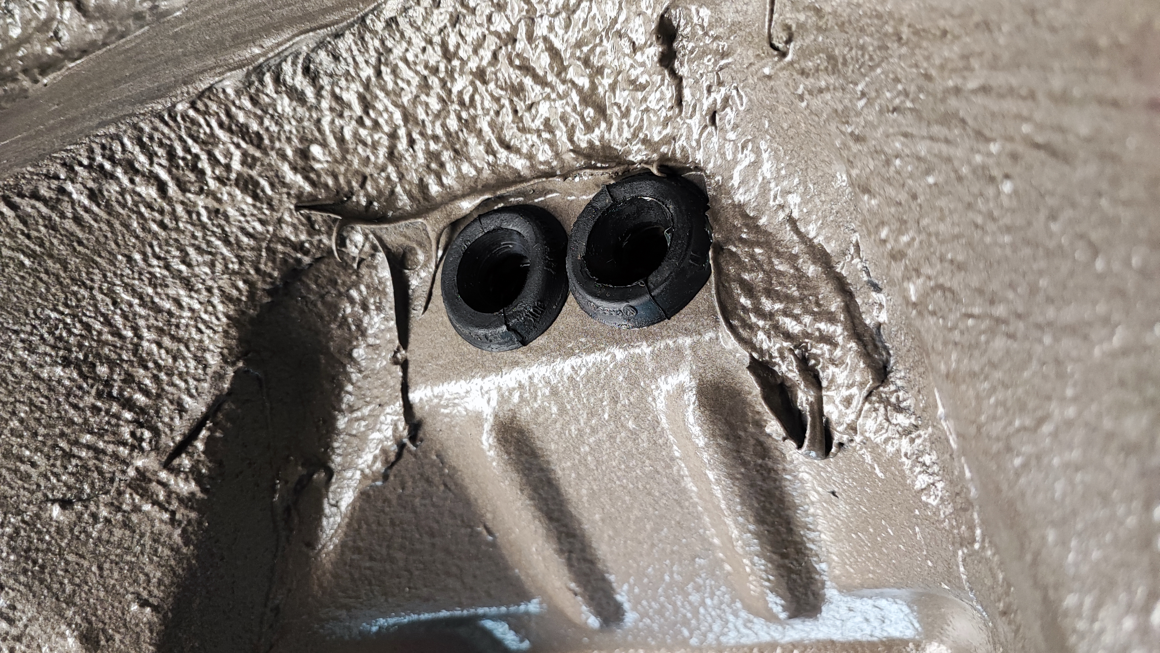

Моста и всички останали части са минати на пясък и освежени, сега остава болтовете да се върнат от цинк и да освежа малко предпазните ламарини около ауспусите, като цяло ми харесва за момента, просто бавно стават нещата, надявам се до края на сезона да съм напреднал.

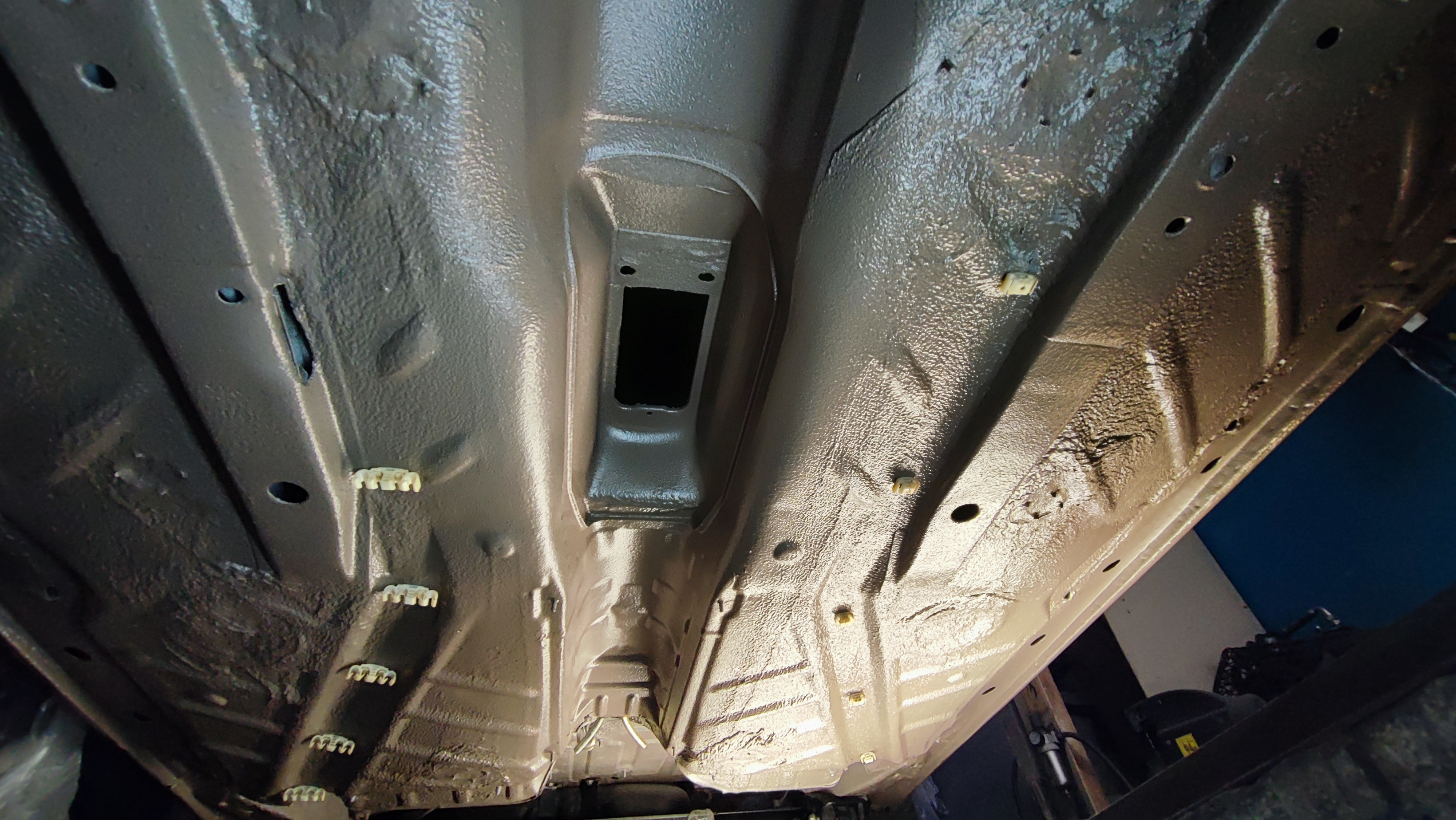

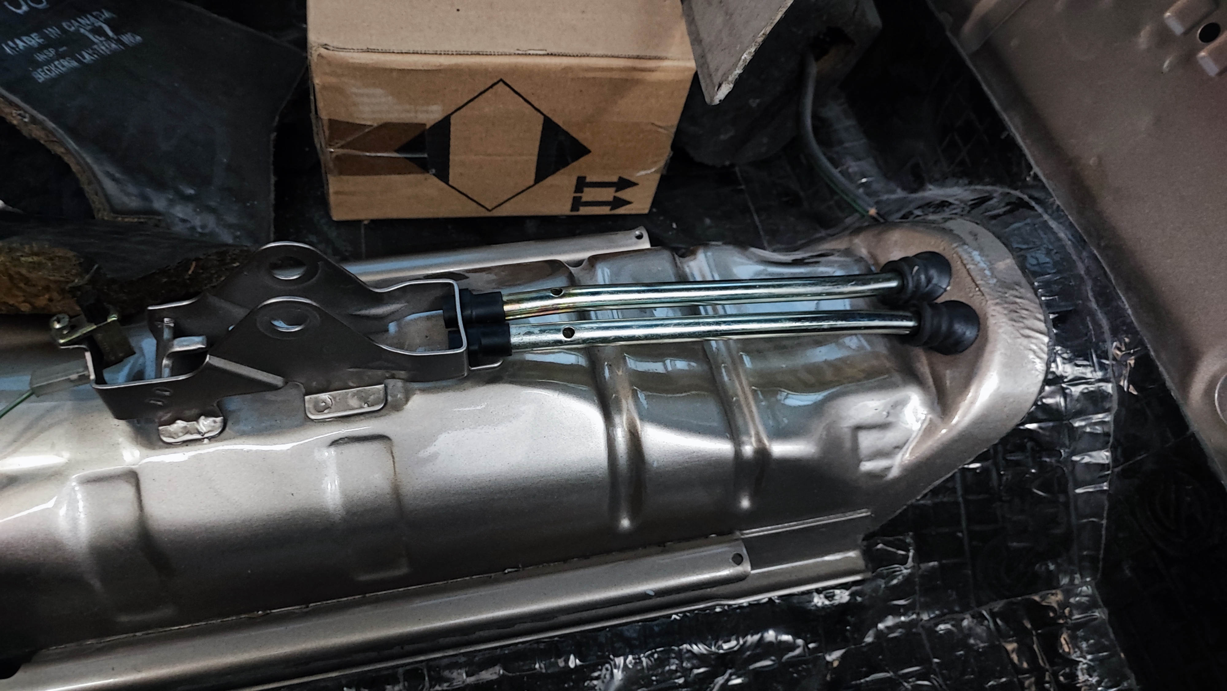

Мнениеот habibis » Чет 28 апр 2022 19:27

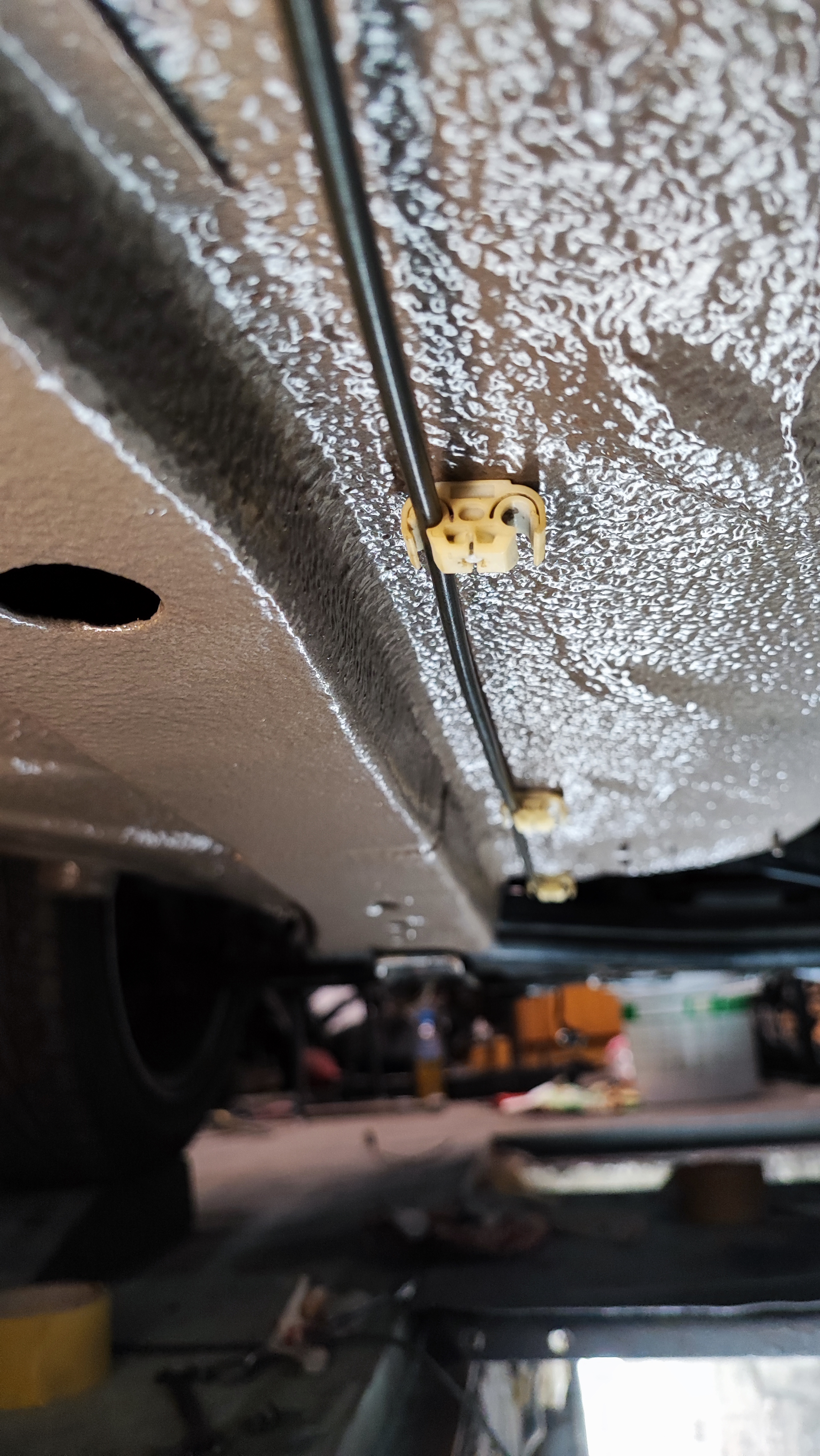

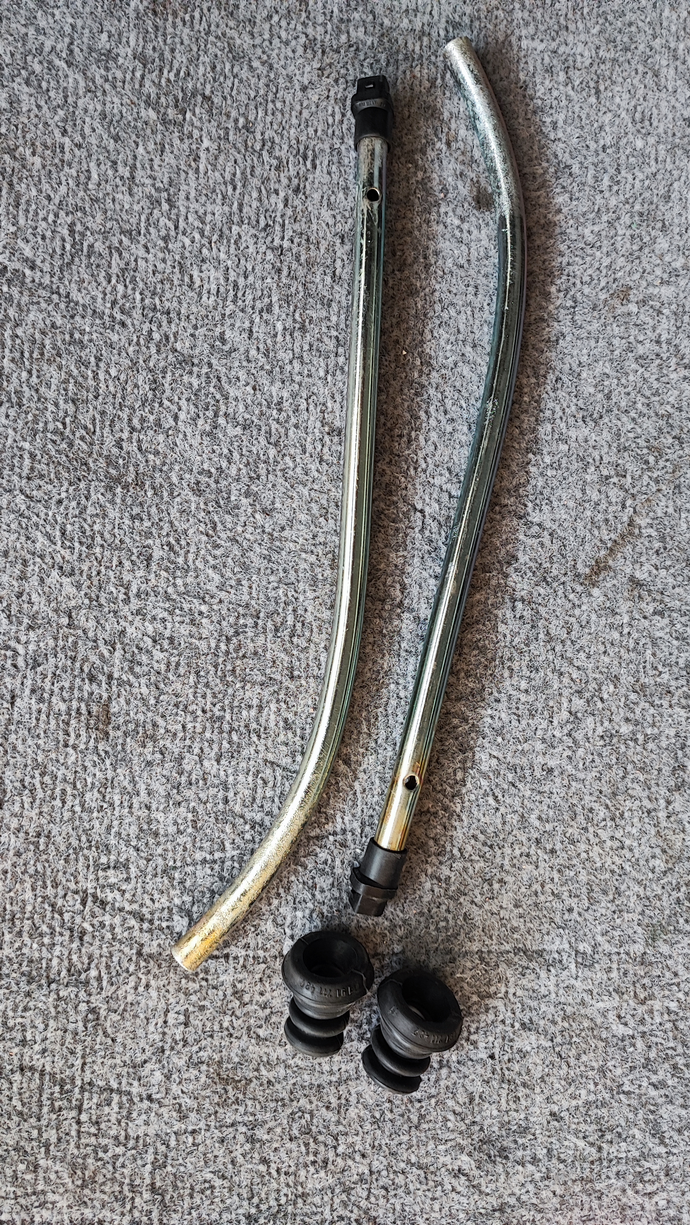

Много е удовлетворяващо сглобяването, но близо 1 месец се изкривих в канала да пипна всеки сантиметър по пода.
Разглобих сума ти коли докато събера здрави щипки за горивопроводите и спирачните тръбички, задна лява съм готов, тези дни ще видя да пипна и дясната и да приключа с досадния под. :banghead
