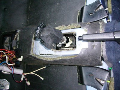

Бъркаш с поставянето на въздуховодите - те се слагат под изолацията. Мокетът остава стария. Този, който е от 6 части, е за Syncro, т.е. за висок тунел. Не знам доколко е редно да поствам снимки от моят Golf в твоята тема, за да ти покажа какво се получава на практика.
Мислил ли си да слагаш климатик?

мокета видях къде е цепнат за да се подмушне около въздуховода, но изолацията вече е залепена така че... така ще си остане,
иначе да за високия тунел е, само задната част ще използвам нормална и мисля че ще си легне как трябва..
За климатик съм мислил, дори имах комплект доскоро, но не мога да събера радиаторите отпред интеркулера пречи, остава като вариант ще го мисля рано или късно ще му сложа...

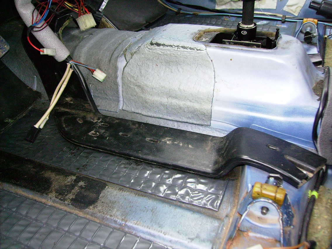

Мнениеот anrus » Вто 24 фев 2015 21:03
Така стоеше при мен въздуховода от Syncro. Пиша "стоеше" защото по-късно го замених със съответния въздуховод за нисък тунел, но не съм правил снимки с последния. Въздуховодите на барчето трябва да се скъсят в предния край, защото опират в новия ботуш под парното.
