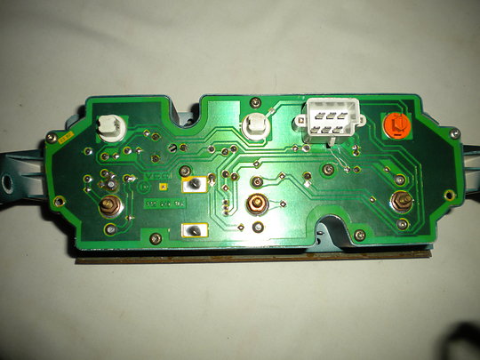

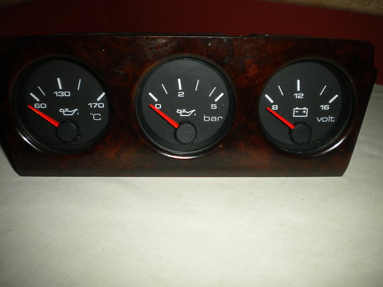

Здравейте,Колеги!
Сдобих се с комплект уреди и датчици VDO от Ауди 90 Куатро.Смятам да ги монтирам в Голф 2 ГТД.Оказа се,че инсталацията от Аудито я няма и ударих на камък със свързването на уредите.Четох 2-3 теми,но не намерих схема на кабелите и свързването им към инсталацията.В Ауди форума,също почетох и съм пуснал тема,но нямам отговор засега.
Молбата ми е,ако някой колега може и знае как да намериме схемата за кабелния сноп до конзолата с уредите и евентуалното им свъзване към инсталацията на Голфа.
Това са уредите:
Благодаря! :beer

Незнам за схема но на теб всичко което ти трябва можеш да го вземеш от таблото на парното,за волт метъра и осветлението,а температурата на маслото и налягането му трябва да си взел комплекта "камбанка"и термо датчик от Аудито за да работят icon_idea Само един мултицет ти трябва.

С мултицета и токоизправител стигнах до там,че успях да светна лампите и да установя,че уредите работят.Схемата ми е нужна,за да видя на кои пинове се свъзват датчиците,за да работят вярно.При определено свързване работят и двата уреда/за маслото/,но не знам дали това е вярно. :screwy

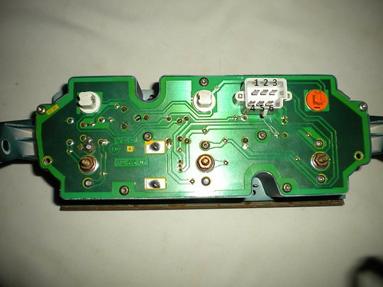

При мен на буксата,пин №1 е маса...
Ще пробвам свързване по тази схема на Колегата:
"стана работа
благодаря на prokopoff i Ivo_Dinkov . Тръгнаха така:
1-кафяв-маса
2-син с бяло-налягане масло
3-сив с синьо- съвместно с "6"- осветление(поотделно не става)
4-черен с синьо-захранване
5-зелен с черно-темп. масло
6-сив с кафяво-...
Все пак е направи си сам, да покажа как долу-горе ще стои, след доста рязане. Естествено ще се боядиса в черно и напасне по-добре. Скоро очаквам да ми пристигне по-полезен уред от същата серия на вдо, който май ще сложа на мястото на температурния, а не на волтметъра, както смятах отначало и тогава ще довърша. Иначе би ми се искало да сменя червената светлина със зелена, ама като гледам как е направено"
Отново Благодаря! :beer

По горепосочената схема на свързване,уредите тръгнаха.Но при подаване на + на 3-ти пин за подсветка и + на 6-ти пин/само така тръгва подсветката/,показанията на волтметъра падат на 6-7 волта.Съмненията ми са към токоизправителя,с който работя-макс.ток 1000мА.Явно уредите дърпат повече :screwy
