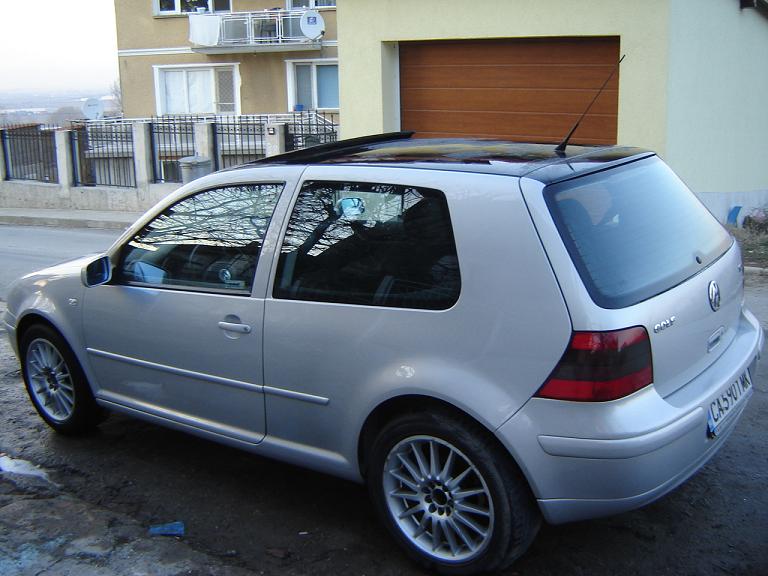

Здравейте колеги.Като всеки млад човек искам и моята кола да изглежда добре естествено.Карам пасат Б5 2000г. дизелче някво си едишън сивичък на цвят.Та видях в една обява в мобилето на едно пасатче черен таван с фолио естествено.Изображение

1.То това си е баш идея и от сега мога да ти кажа,че няма да стане както го мислиш и по-надолу ще разбереш защо
2.Тавана можеш да го направиш с фолио, ако търсиш същия ефект като на снимката.Може да се пребоядисва,като там имаш и други алтернативи - матово,с блясък,пиано лак(на мен лично този вариант ми харесва повече) и прочие.
3.Задния няма шанс да стане както го мислиш,защото фолиото се лепи отвътре.Просто го налагат от външната страна и го нагряват,за да приеме формата на стъклото и да си спестят по-нататъшни ядове при лепенето отвътре
4.Да знам. Сваляш отвътре тавана и ще видиш една гайка.Отвиваш я и дърпаш мъжката.
