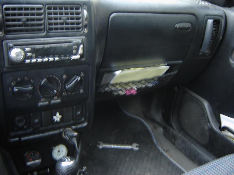

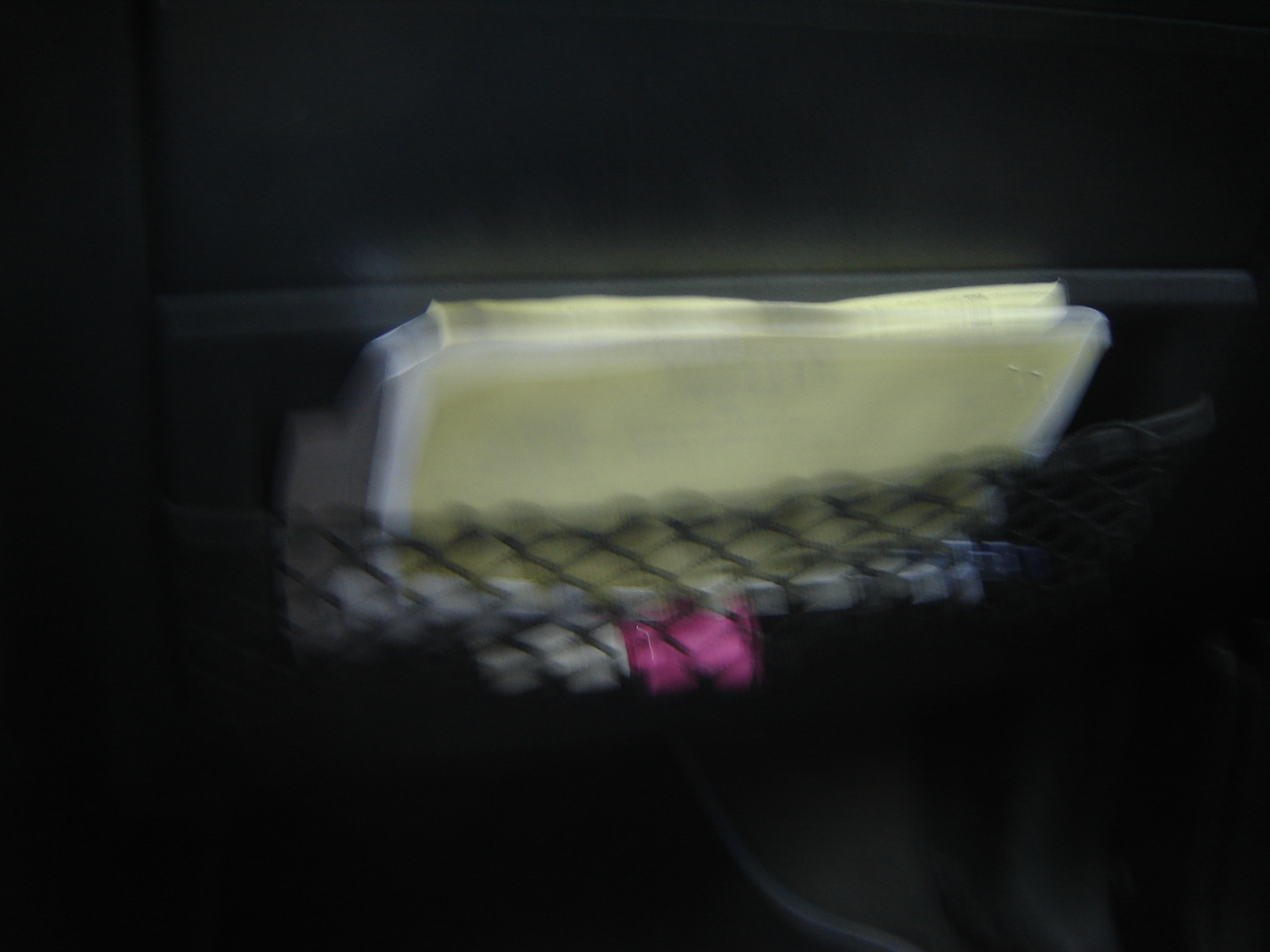

от бмв Е60 че тъпия сеат с аербег нема жабка :Mr Green Fun (при полото е същото )

stangero написа:от бмв Е60 че тъпия сеат с аербег нема жабка :Mr Green Fun (при полото е същото )
И в пътнически автобуси има такива мрежи :Mr Green Fun
stangero
Мнения: 548
Местоположение: lozen
Re: Интериорни части от други коли върху VW
Мнениеот stangero » Сря 03 окт 2012 21:21
hooligans написа:
знам ама в сервиза има едно Е60 тотал автобуси немаме :Mr Green Fun
и тия на автобуса с са с мно големи дупки
