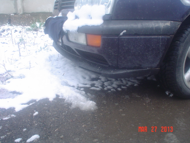

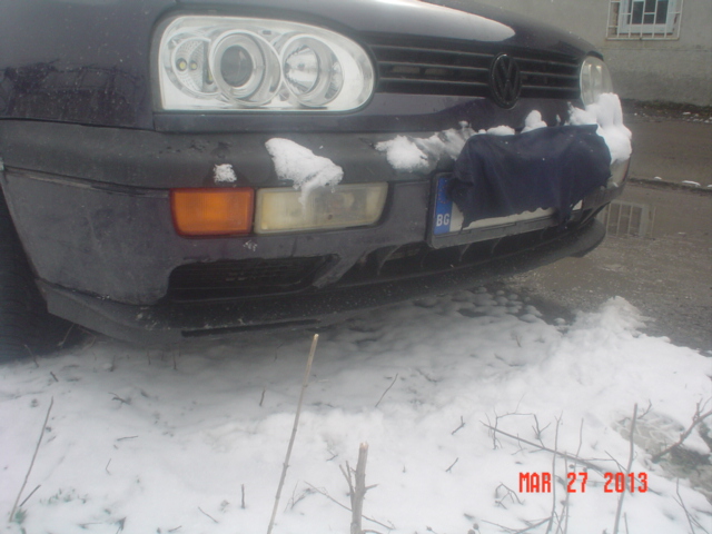

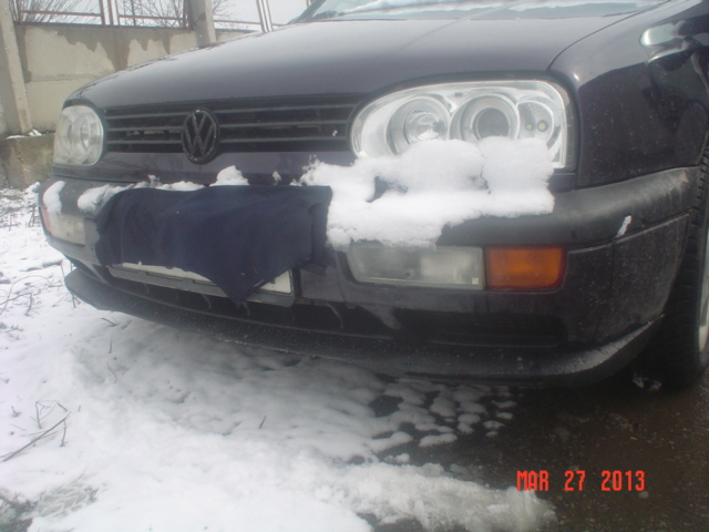

Здравейте.
Да пусна и тук една тема.

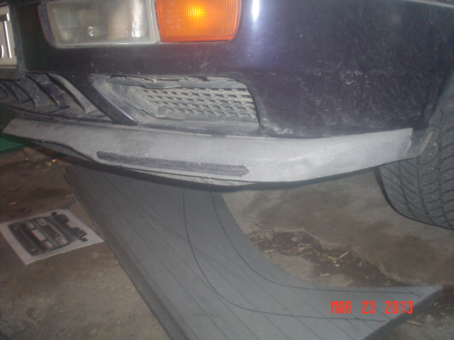

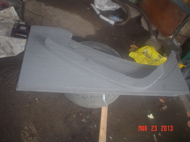

Проекта ми се възроди понеже си счупих оригиналния нож пък и ми е грозен.Видях такъв от оборудване Яхтинг,намерих го из нета и ме грабна.Отдавна исках да се пробвам в тунинга.Зех си фибран,ножчета за макетното,шкурка и се метнах.Ползвам оригиналния нож за основа,не мога да направя щипките,най-голям зор е пасването на фибрана към ножа,после копирам от преснимана снимка от нета,спрей,лепя и готово.За някой дъги използвах зеги,става идеално.Някой ден като постигна съвършенство ще има и смола за здравина.ТОВА Е САМО ЗА ПРОБА,но ми хареса много повече от ориг.нож,само дето дойде късо,а беше цяла заготовка.

Mного добре се е получил, браво! :th_up
Единствено може би трябваше да го направиш една идея по-широк, но и така е ОК.
Евала за труда и занимавката :smile

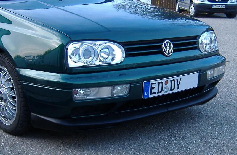

Благодаря.Да ве и аз неска кат се загледах стана мн.остър,но бързах да го направя,пък и от снимките каде ми копираха така излезе.Ще вземам размери от оригинален и ше правя пак.Инак ето ги и ориг.
