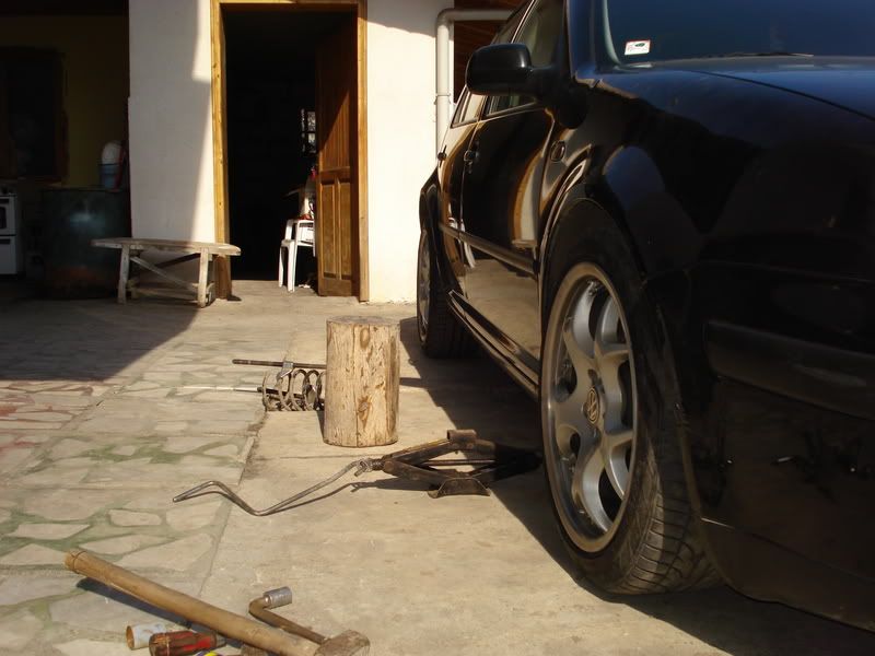

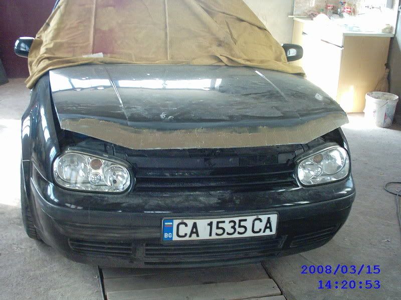

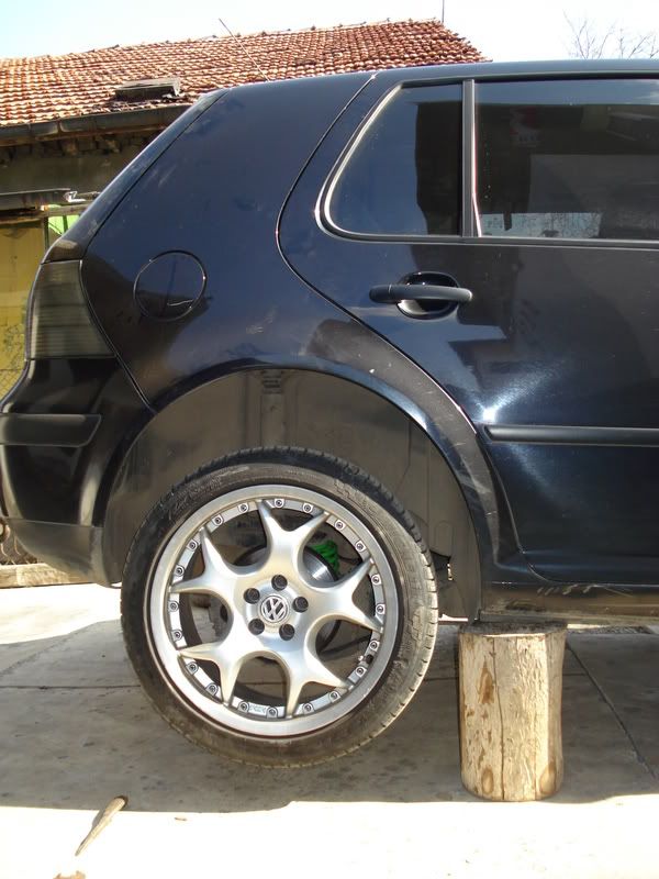

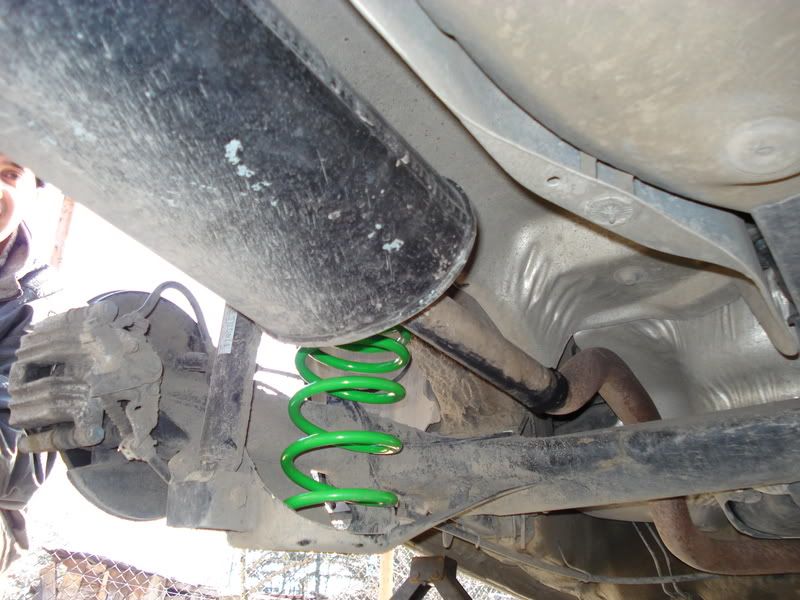

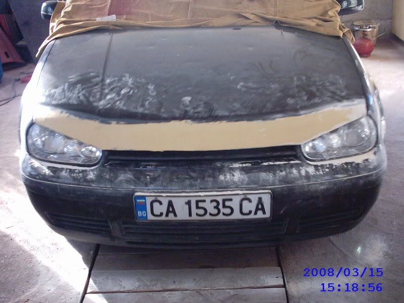

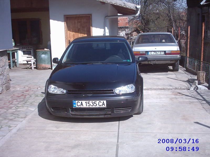

приди няколко седмици почнах с поставката на спортни пружини,свалих я със 6 см.
поради липса на още един крик(от мързел)трупчето свърши работа
тука завивам джантата
тук вече е сменено и се доизкосурява
ето го и крайната цел

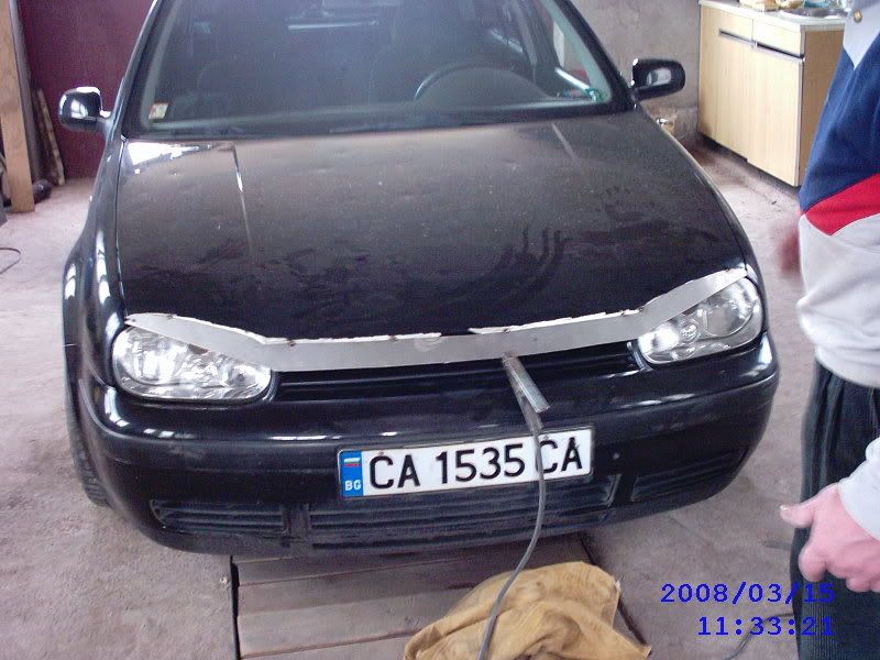

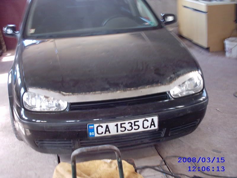

след това ми влезна в главата да сложа вежда на капака и в събота закарах колата при кръсника ми и се почна

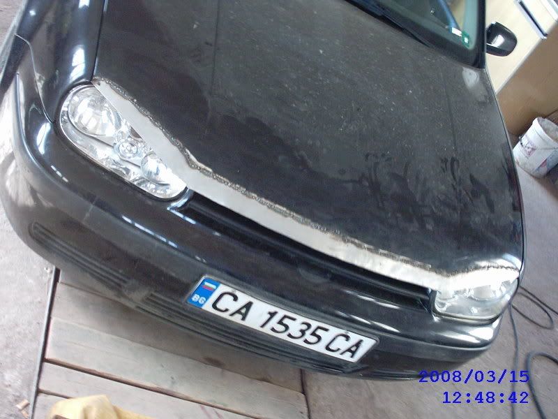

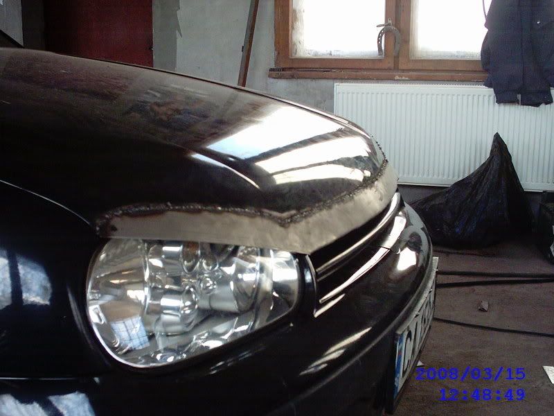

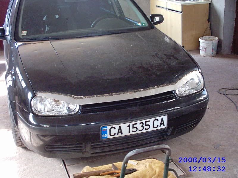

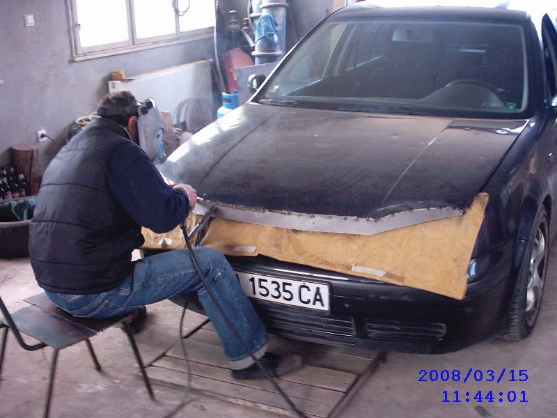

след това тенекиджията си каза думата и се почнаха заварките,точкувахме го за да видим как ще седи
после братовчед ми дозавари веждата
ето заварката е готова

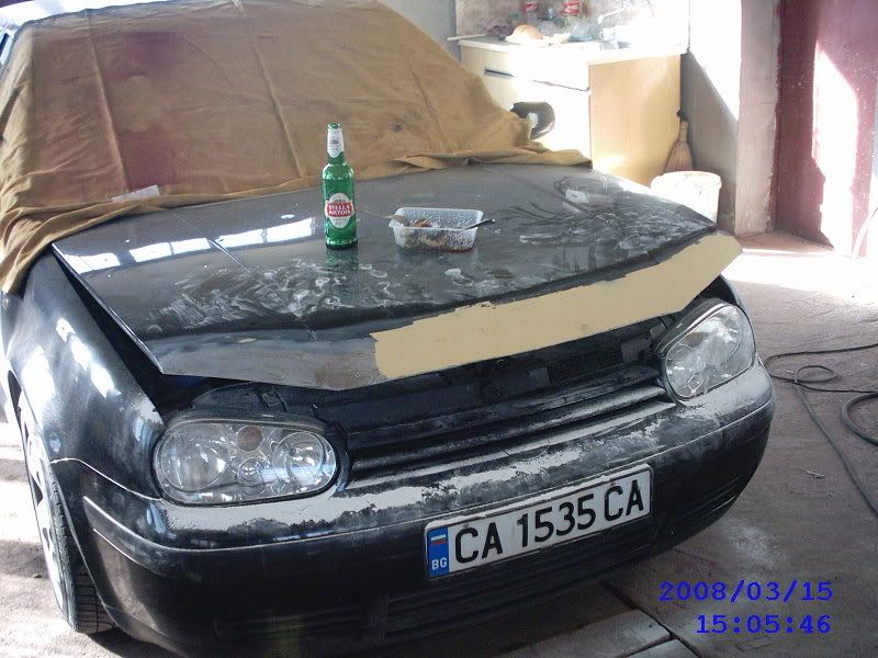

ето тук почва и моето участие - майстор шлайфист :lol:
вече го ошлайфах с малко проблеми от страна на флекса ама му хванах цаката(вадеха ми се четките и ми прекъсваше)

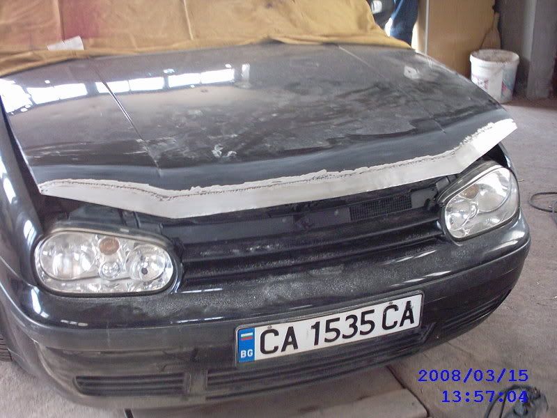

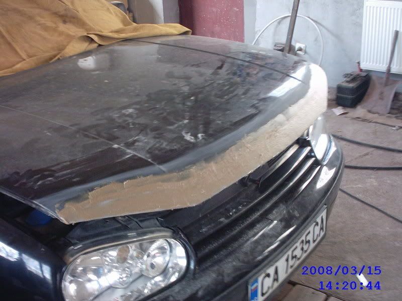

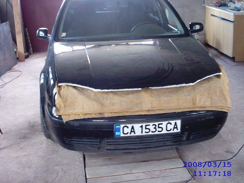

предния ръб който е на решетката е подгънат за допълнителна здравина и сега следва нанесения влакнест кит
тук влакнестия е изтъркан
тук вече нанасяме финния кит а и малко подсилване че иначе неможе да се работи на гладен стомах пък и жадни
единия е нанесен и изтъркан са следва 2 слой

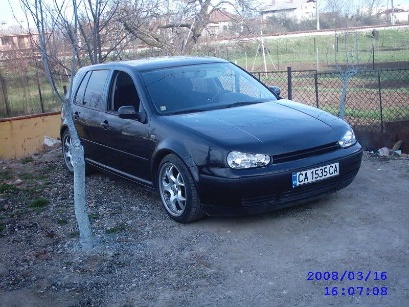

и финал,а отзад се вижда мойто ауди 200 модел 80 година който е следващия проект който мисля още малко и да започна.ама то е друга тема вече.
сега остана да взема металик и да дообравя капака че има и градушка малко и ще стане споредмен идеално.

Имам обаче въпросче: Само задните пружини ли си сменил или и предните ? Виждам, че са чисто нови, на какви кинти ти стъпаха и знаешли с какво съотношение са - 40/40, 60/40, 60/60 или ... ??? Ако си ги купил от Сф кажи от къде, че и на мен задницата ми е за сваляне :!: :wink:

deluX написа:Страхотен е станал.. а колко време ти отне???
към 17:30 вече бяхме готови със основното слой боя за да мога временно да карам.
skotis написа: Ааа наистина е станало супер...искам и аз такова...
ами давай да правим и твоя няма да ти се върже повече от 250-300 лв със всичко.заготовката я пазя на веждата са вече зависимост каква искаш по малка по голяма....[/quote]
hosetovw написа: Евала бате и от мен !!! Страхотно се е получило ...
ами тези пружини са ми подарък от дон хуан но иначе свалят със 6 см,това ще рече че са 60 мм на 60 мм.но задницата стана със 0,5 см-1 см по ниска и сложил ладови подложки на самия заден мост те са към 2 см дебели и сега стана равен отвсякъде.
