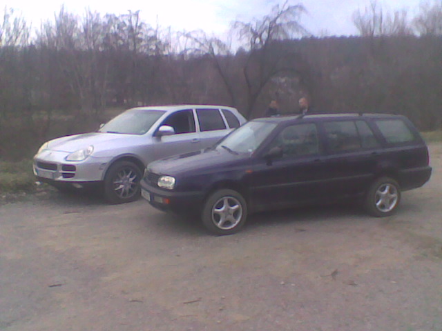

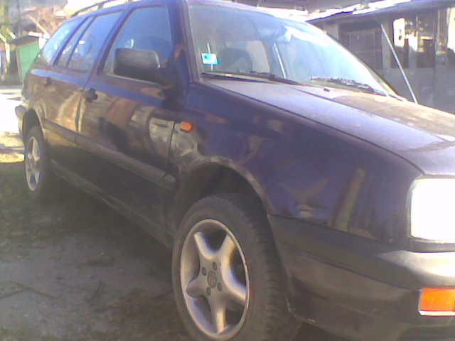

И започвам темата с моят повдигнат голф 3 комби синхро /собственоръчно/ ,зарибен за повдигането от наш съфорумец-съгражданин go6obonev който го е вдигнал мой набор авер,приятел...........
пп.прилагам снимки на моя масло-трошач,който иска малко дойзкосуряване,стана навирен,одзаде.
Може на ората да им се стори малко но я ги погледнете с 14ки джанти

vin_d
Мнения: 272
Регистриран на: Пет 08 яну 2010 17:09
Местоположение: Търговище o0 W 0o
Re: Повдигнати ВФ-снимки и инфо...............
Мнениеот vin_d » Сря 08 яну 2014 1:22
добре седи 2-ратия голфет синия,кефи ме,аре още пишете,че имам да си допивам.Подържам печката.Мойте моми са болни /имам момиче именичка и жена/ и да не чува дявала не е по-добре от голята змия/ че ми е оставила да си допивам :mhihi
Тва последното е мн.хард ама ме кефи,но ако се вдигне и от към сарецето ше кърти. Как си го постиганал,толкоз мн.

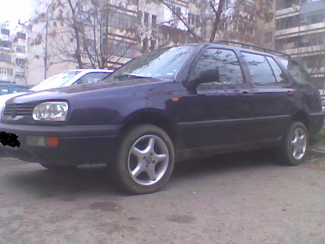

Така го взех Голфа, повдигнат.
Разбрах, че са понаждани амортисьорите с втулки около 4-5 см. Предните - под чашките, задните - долу, на болта.
Снимки с летните гуми 225/50 7Jx15 предни (606 мм диаметър, +28 от стандартните 185/65 R14) и 205/60 7Jx15 задни (627 мм диаметър, +49 мм от стандартните):
Снимки със зимните гуми 185/65 6Jx14 (+19 мм в диаметър)
Предните амортисьори
Задните амортисьори
