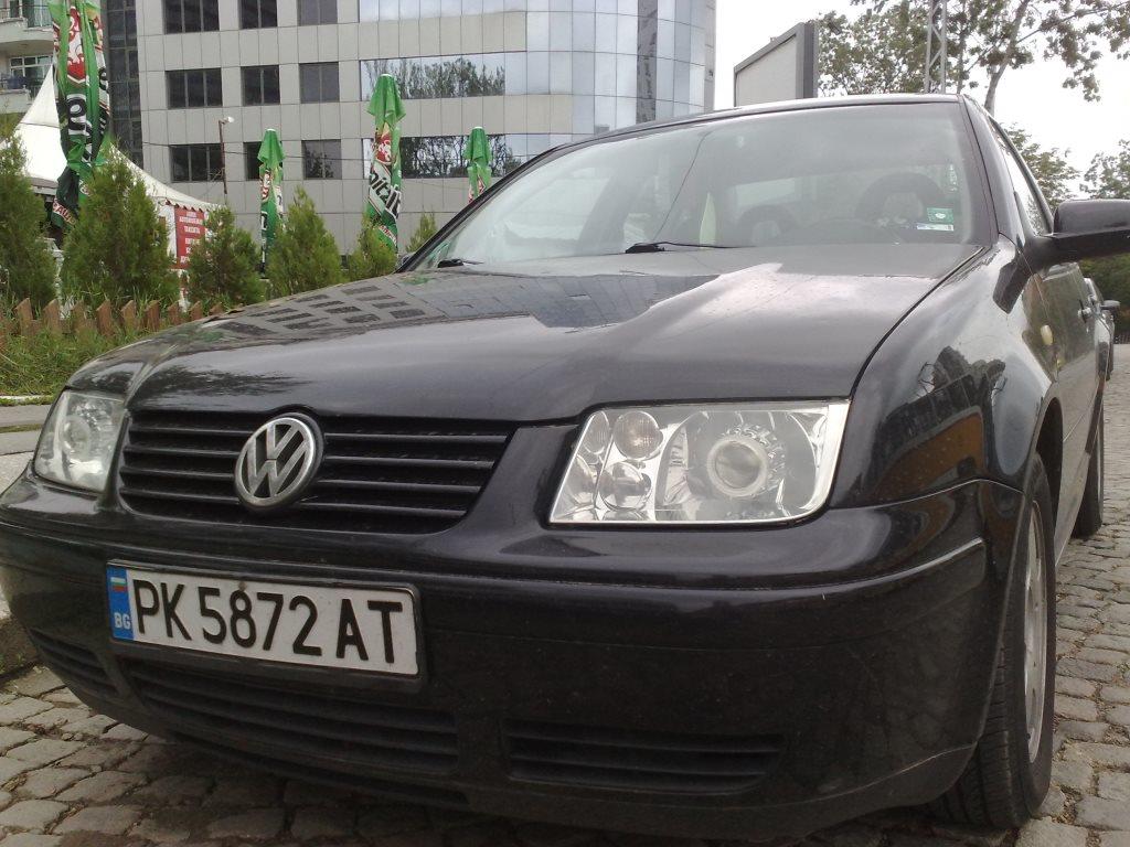

Може да си сложиш (вградиш) лупи Н1 на късите с ксенон. Има ги със и без ангелски очи.
При мен лупите с ксенона, които сложих са биксенон Н4 с ангелски очи (с бели диоди), защото при мен къси и дълги са на една крушка(едносекционен фар). Ето как се получи:
