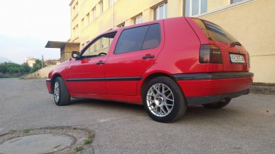

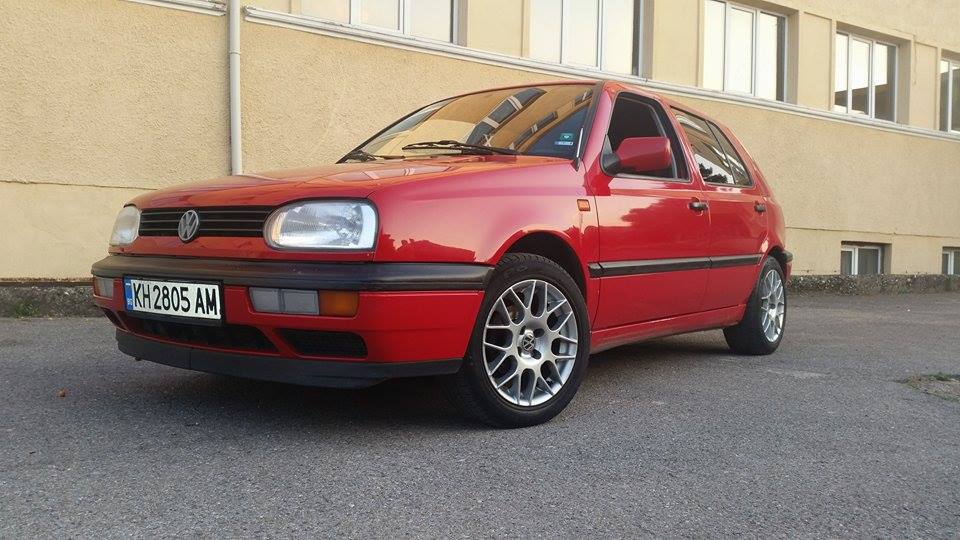

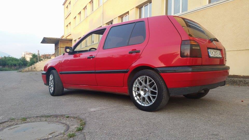

На моя голф съм с 15-ки 7j ЕТ38 с гуми 195/55 и нямам никакъв проблем. Нито отпред опира, нито отзад(при 4-ма човека в колата + бас в багажника). Повечето хора се опитваха да ме убеждават, че с по-големите джанти, голфа ми ще умре напълно тъй като е с АБД- мотора и е на газ... Нищо подобно, вървежа е същия (колкото си е нормално за този мотор), разхода с 14-ки с гуми 175/65 и с 15-ките ми е един и същ - 12 градско и 8 извънградско. Единствената разлика е във волана, понеже нямам хидравлика. Замислям се и аз, дали напролет да не експериментирам със 16-ки.. Ето снимки как изглежда с 15-ките
