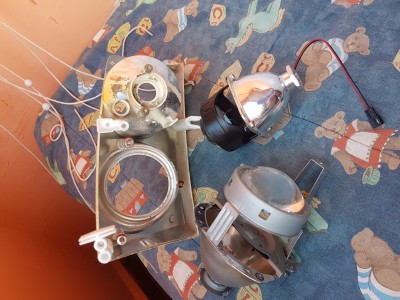

Здравейте!
Не знам дали раздела е правилния но не знам дали е за тук или за направи си сам..

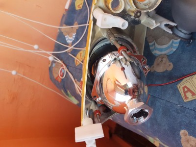

Имам следния проблем купих си лупи за вграждане и искам по някакъв начин да ги захвана към оригиналните места но нещо акъла ми не стига.Ако ги вкарам в отвора на фара както е на последната снимка и ги наместя да светят като оригиналната лупа и залепя дали ще се получи?

Ще стане,аз го направих преди известно време и съм доволен.Само внимавай да е нагласена точно,иначе ще свети не където трябва.При Голфа си имаше и инсталацията до фара,само ключа смених.

Мисля да сложа рефлектора на една маса и да го хвана здраво към нея и да видя къде точно свети лупата да отбележа и така да наместя другата?

Не е нужно чак толкова да се стараеш,но не е лош вариант.Просто трябва да спазиш посоката,т.е. надолу.Аз не го направих и едната светеше до около 11 етаж на блока,който използвах за пробна стена :mhihi След това се сещаш че свалях въпросния фар оше веднъж :banghead

Много трудно се свалят стъклата като се залепят то направл е ужас.Ще пробвам по този начин с лепенето дано да се получи някой друг ако има идея да споделя :D

Никакъв не е проблема с по една ламаринка с дупки да хванеш лупата на три точки към оригиналните захвати, така ще имаш и по голяма свобода за реглаж.
