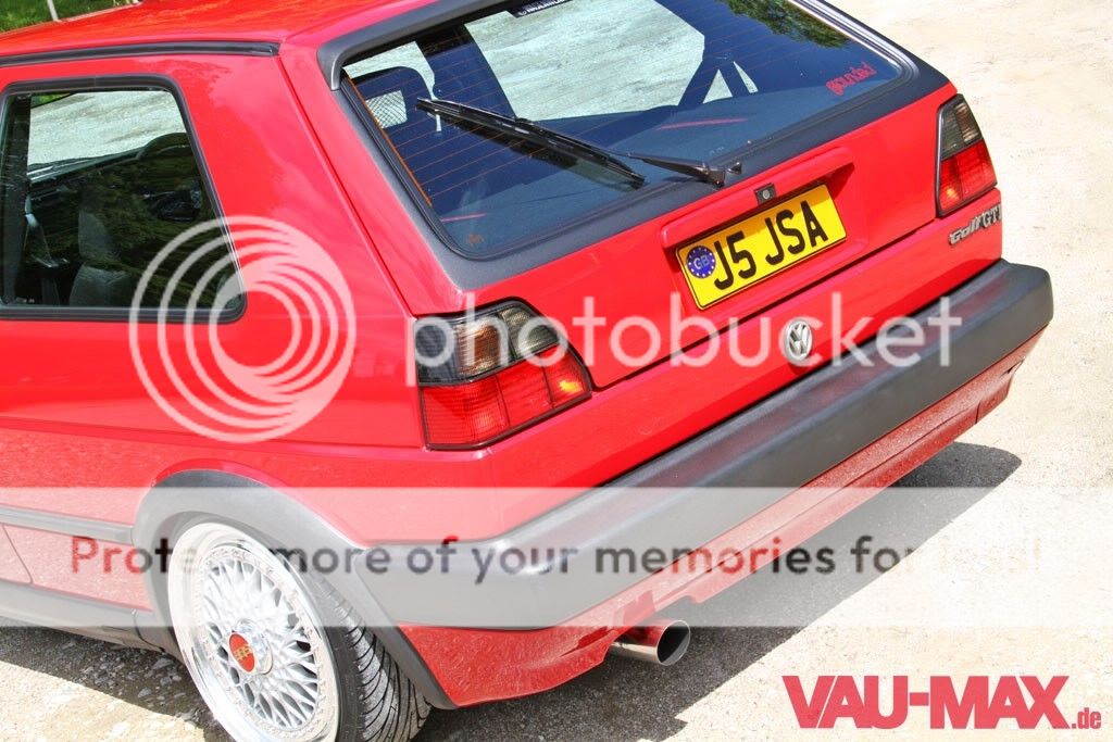

Съветвам те да сложиш винил на задния капак. Ще видиш каква огромна разлика ще има. :scare3
Мнения: 19308
Двигател: PN 1990+KR 1987
Re: Golf Mk2 1.6D - Франкенщайн
Мнениеот stefan4o » Пон 26 дек 2016 15:26
В началото подходих скептично към темата и работата ти, колега. Но сега виждам, че съм грешал :th_up
Наистина с един винил отзад около стъклото ще придобие доста приятен за окото вид :beer Нали ще я оставиш с тесните брони?

А този винил от къде може да се намери? :)
