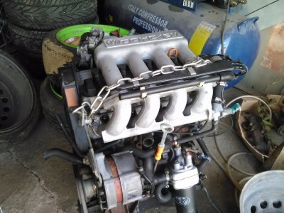

Мнениеот abbaa » Сря 23 авг 2017 18:12

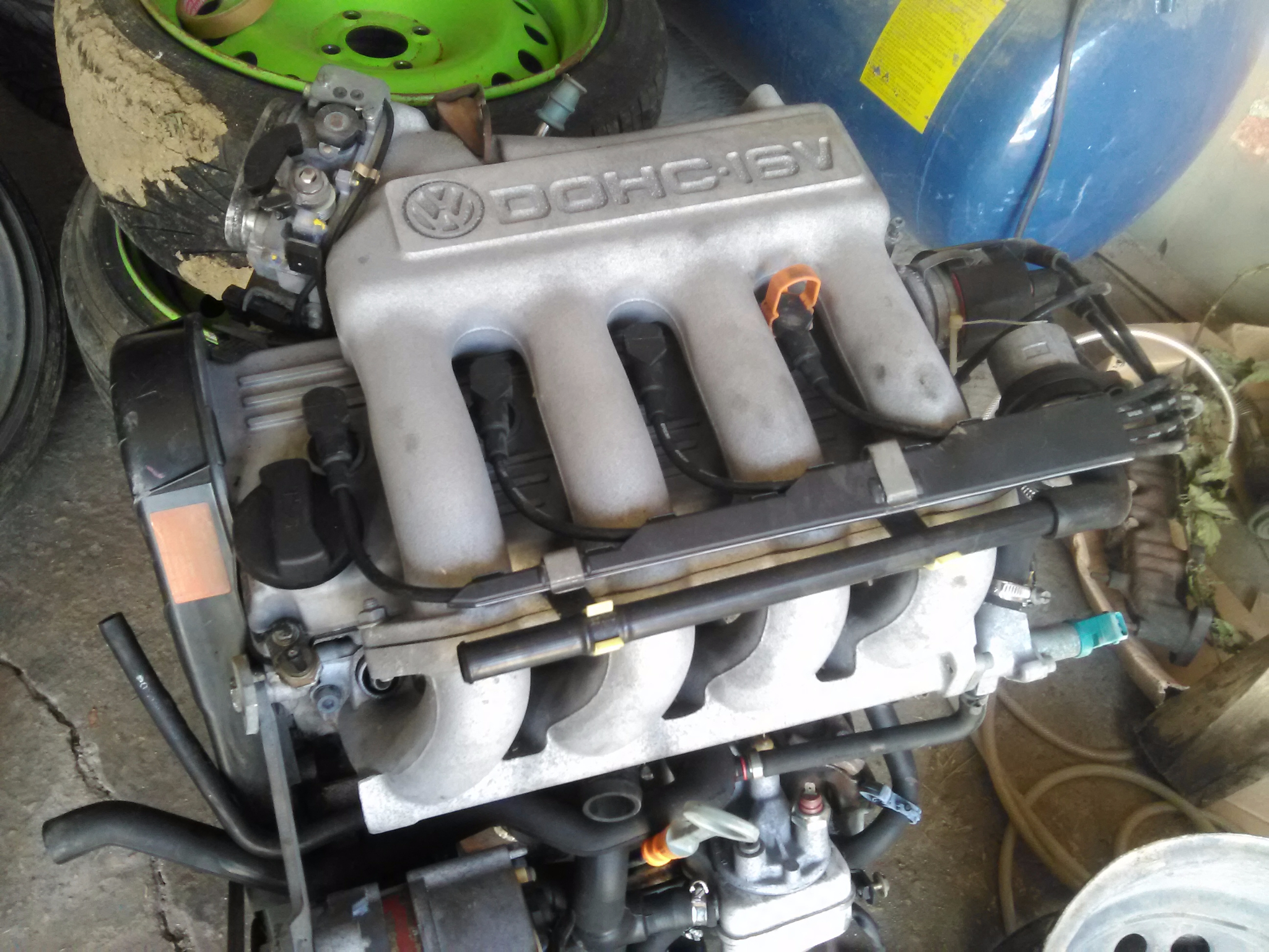

Ето какво сърце ми изпадна за Голфчето. На зима се очертава доста работа.
Мнения: 19307
Двигател: PN 1990+KR 1987
Re: My new VW mk1
Мнениеот stefan4o » Сря 23 авг 2017 18:27
ДоЧ моторът :19a

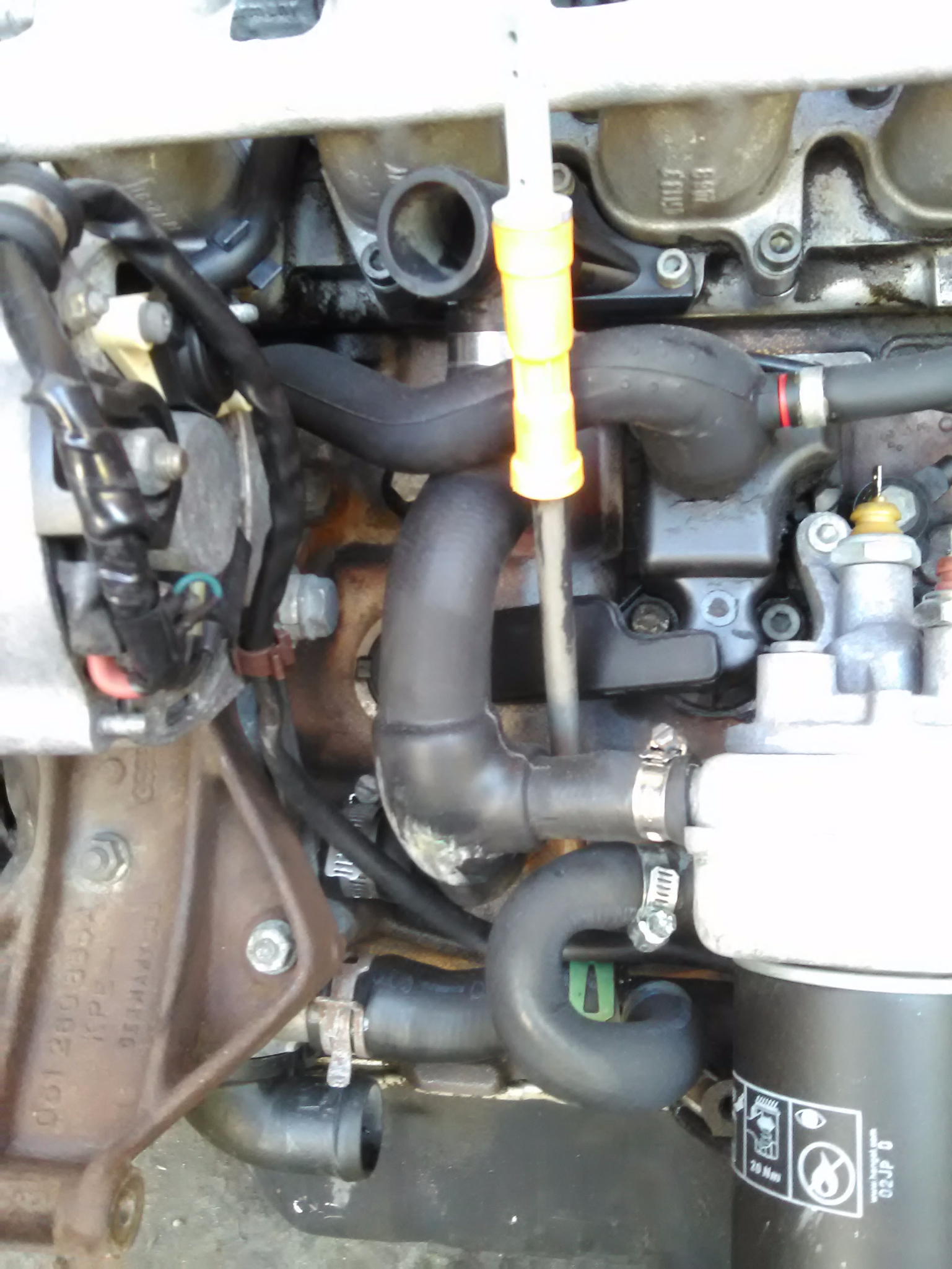

Мога ли да те помоля да снимаш по-отблизо кривия маркуч който влиза в долния щуцер на масления охладител - за водата, който е. Как е свързан с втория изход на водната помпа и металната тръба.

Re: My new VW mk1
Мнениеот abbaa » Съб 26 авг 2017 10:47
Една снимка на мъркучите, дано се вижда това, което искаш. Пропуснал съм да уточня, че мотора е 9а от Корадо. Моята кола е с новата бошуниера и на теория няма да се режат кабели. Колата ще понавървява, но със сигурност няма да е тръпка, както в старата единична. Който не я знае съм качил една снимка/1.9 тди с доста модификации около 180к.с./
Мнения: 19307
Re: My new VW mk1
Мнениеот stefan4o » Съб 26 авг 2017 11:38
Благодаря за снимката, колега. Тайно се надявах да е от другия модел, който е с т- образна форма на изхода на водната помпа, но влиза в металната тръба, търсенето ми се свива на тоя модел, само при Г60 го дават такъв маркуча. :cry

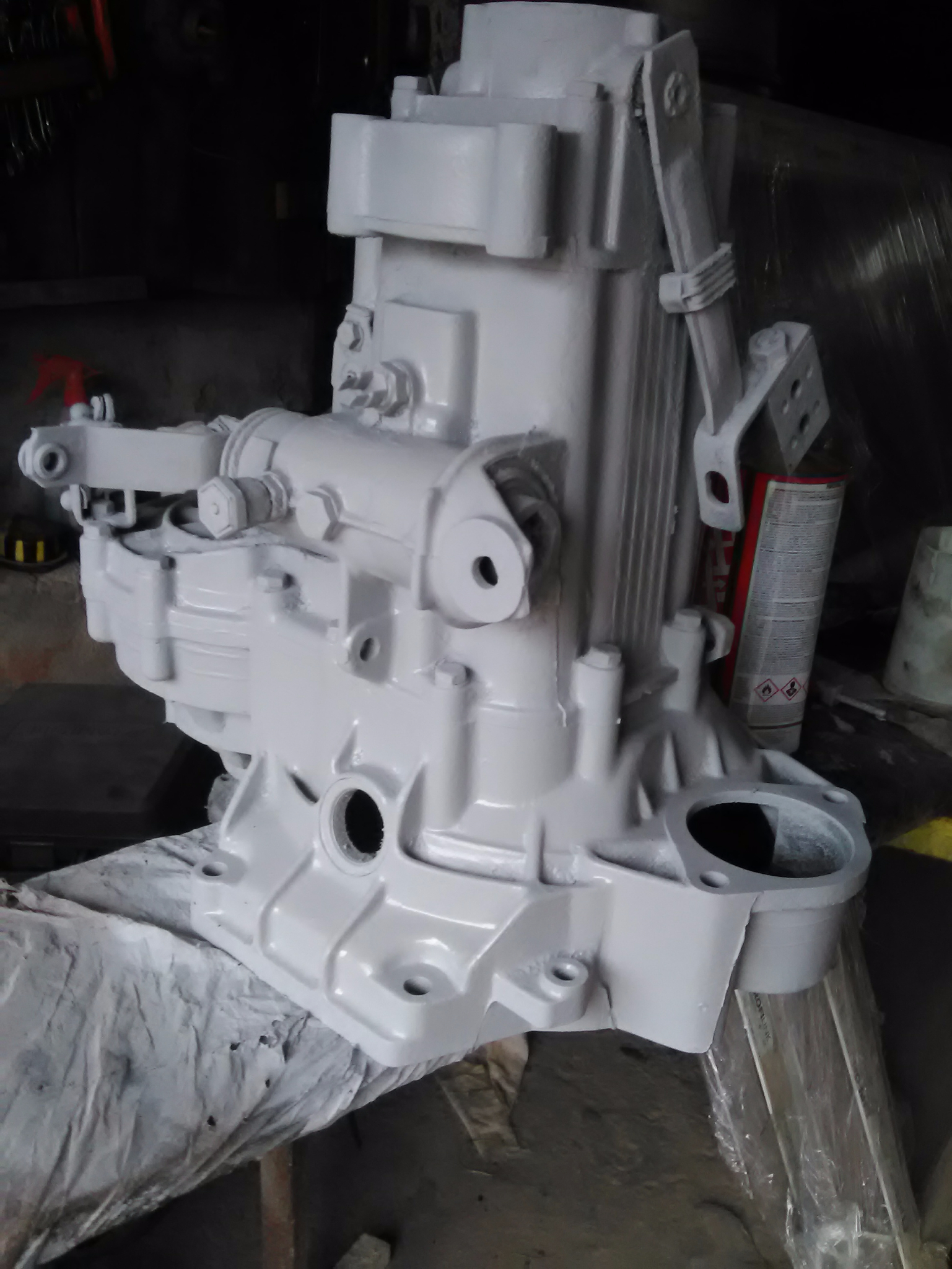

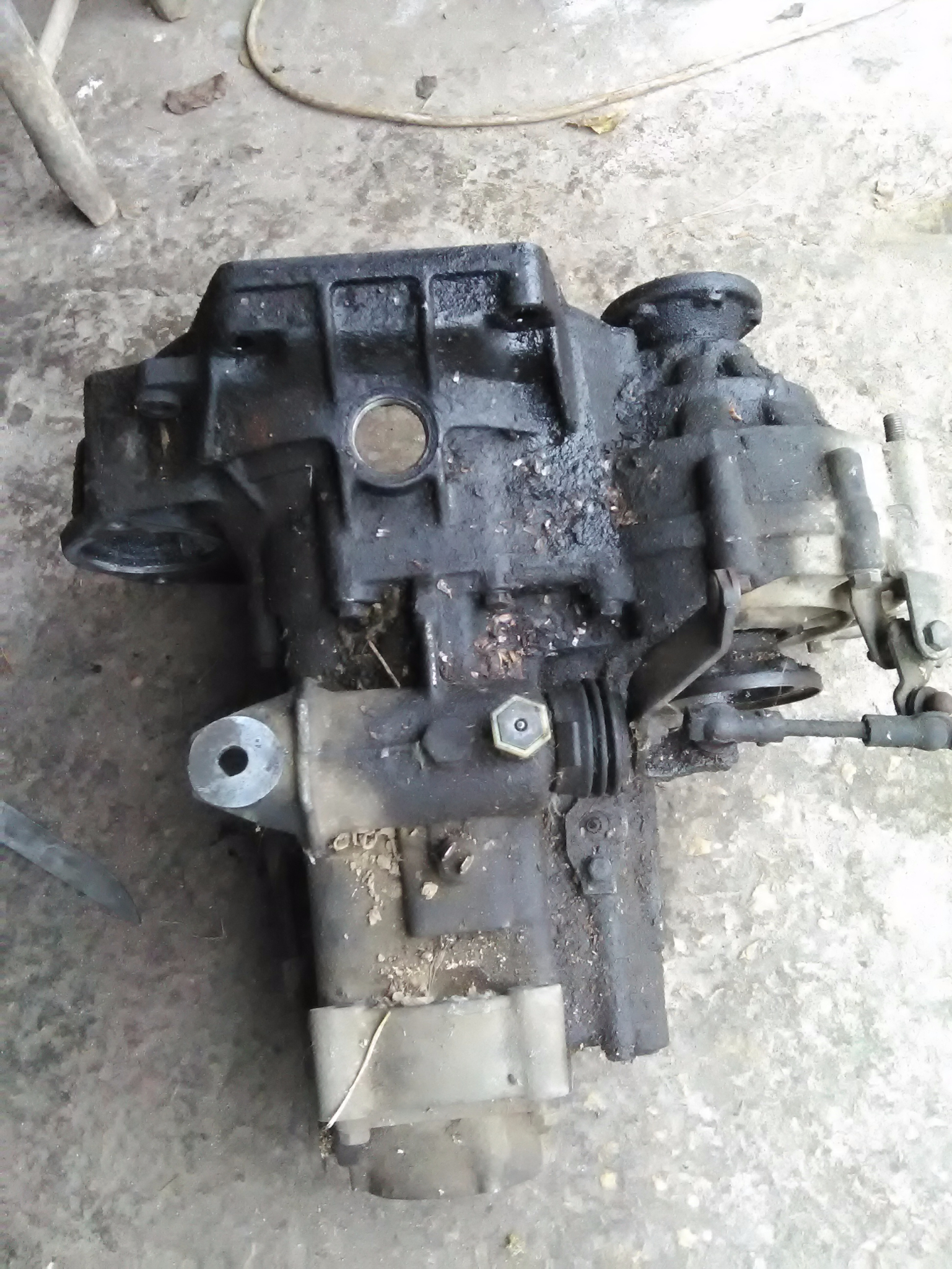

Днес направих едно леко освежаване на новата скоростна кутия.

Какво си правил на кутията?

Кутията не съм я отварял за ревизия. Изчистих я първо с едно ножче, после я поизмих и накрая я минах на пясъкоструй. След това две ръце грунд и една ръка боя.

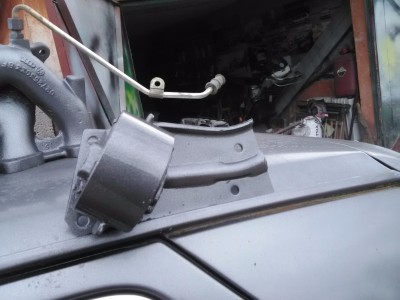

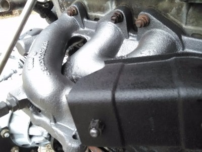

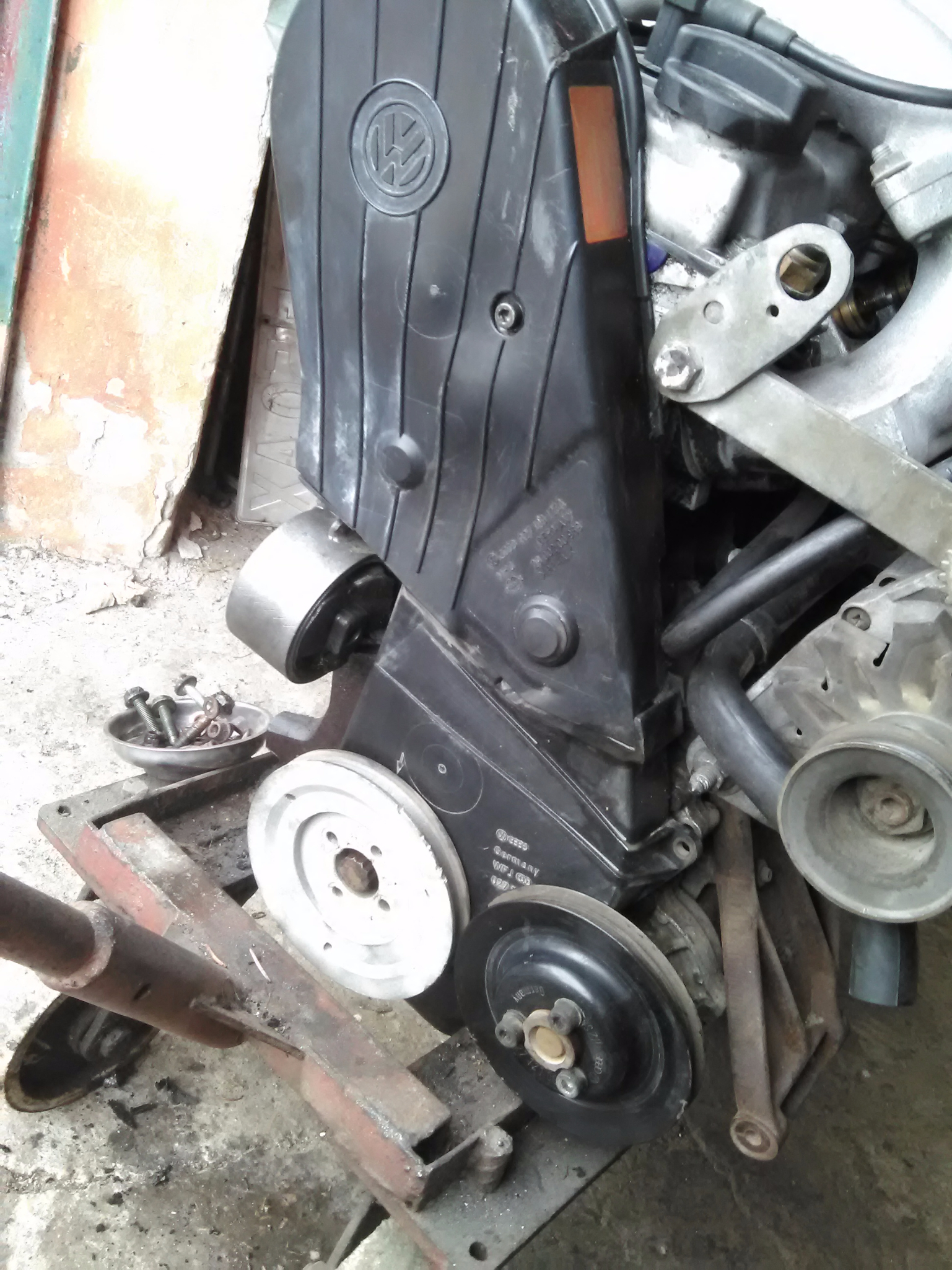

Мнениеот abbaa » Чет 30 ное 2017 15:25

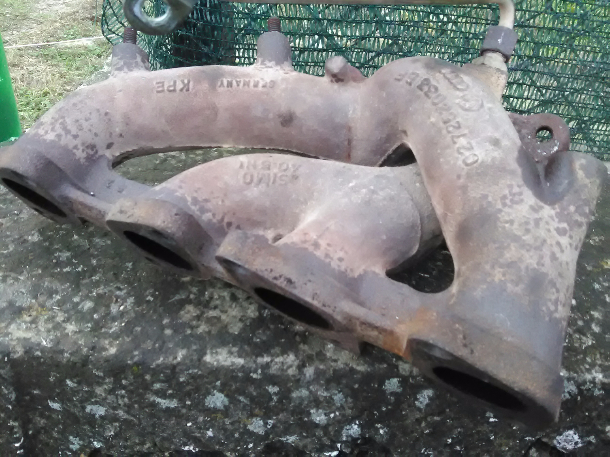

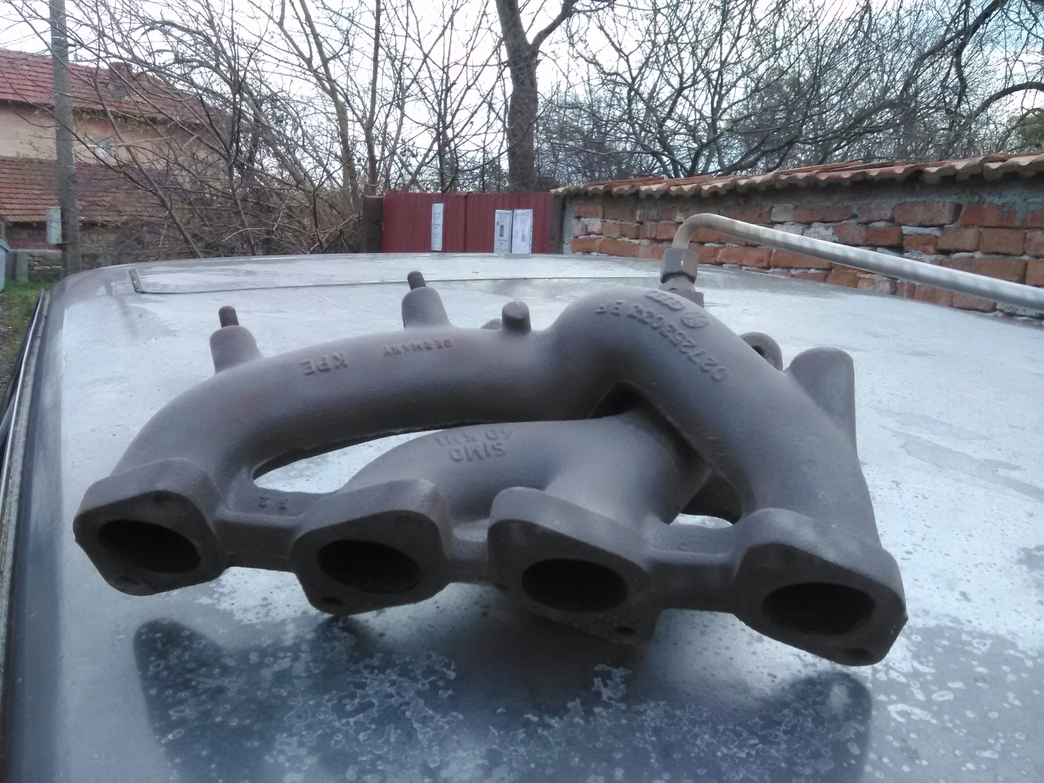

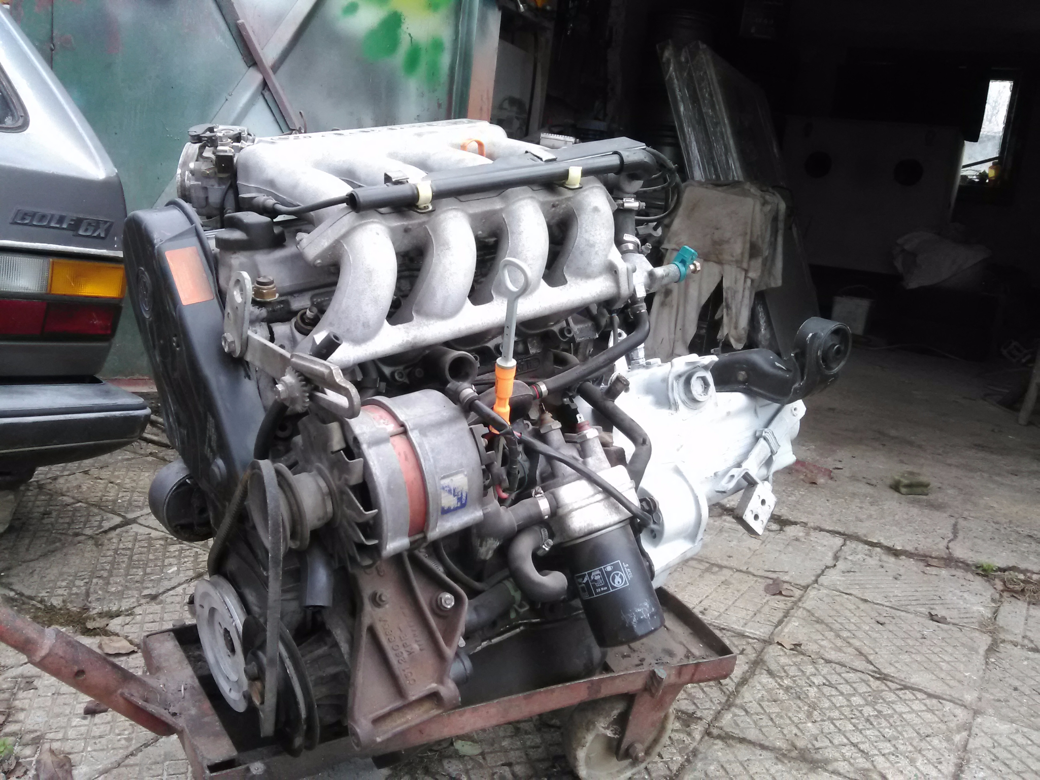

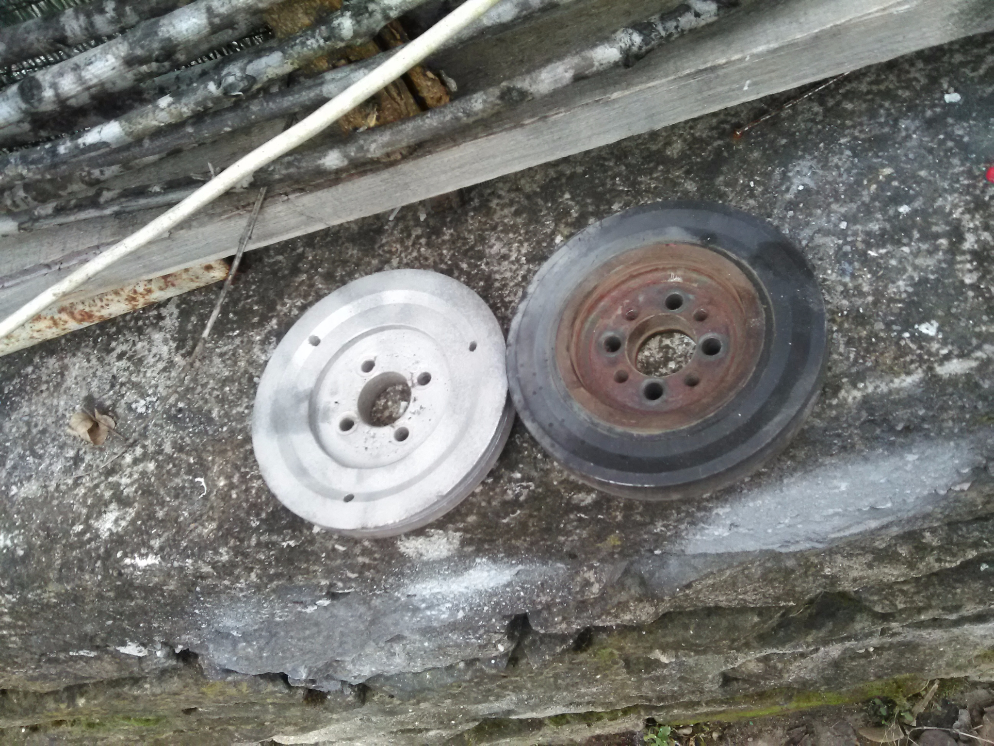

Днес ми остана малко време та довърших подготовката на двигателя и кутията за монтаж. Наложи се малко повече да си поиграя с лапата на двигателя понеже на Голф 1 лапата се захваща отстрани а този двигател се захваща отзад. Намерих и една шайба за коляновия вал отлята от алуминий, която е поне на половина от теглото на оригиналната. Изпускателния колектор беше изчистен на пясък и боядисани.
abbaa
Low rider
Мнения: 292
Регистриран на: Пет 10 сеп 2010 16:01
Местоположение: lovech
Re: My new VW mk1
Мнениеот abbaa » Чет 30 ное 2017 15:27
Май вече съм готов за монтаж.
