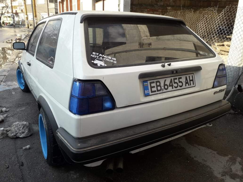

Никола.Б написа:Имах в предвид за стоповете да ги направя със спрей,за да станат целите червени понеже фолиото е избледняло и стои като розово,на снимките не се вижда много.Блендата няма да я бутам.
Ако ще пръскаш стоповете със спрей после задължително ги пръсни и със лак за да запечаташ боята аз мойте стари стопове ги пръсках със спрей но без лак и за около година и нещо почнаха да избеляват

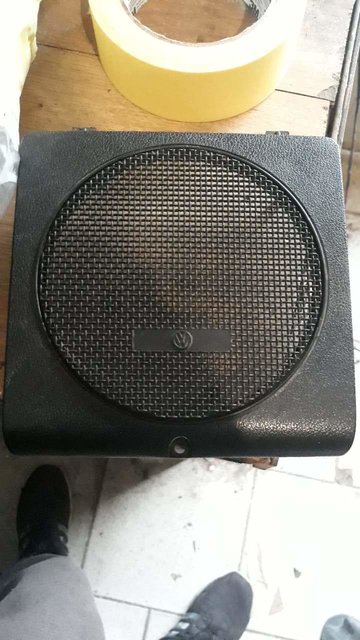

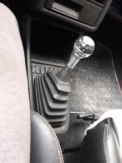

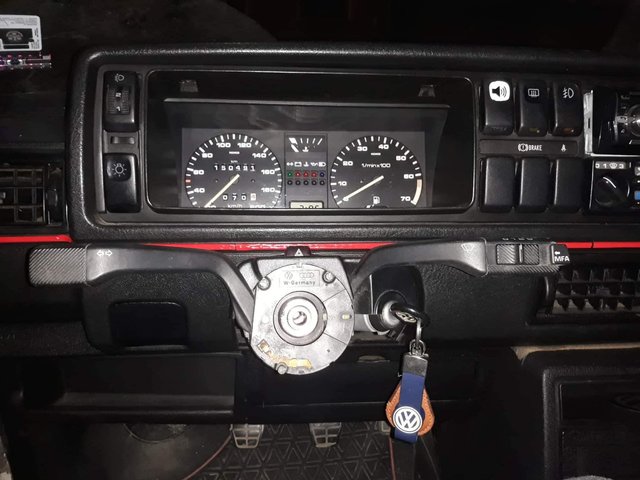

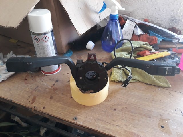

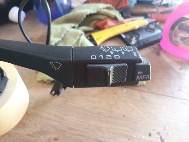

Намерих си лостче за мфа,пробвах го роботи намерих също и капаче за тонколона,търся си още едно.
Искам да си сложа и километраж с мфа,но не ми е ясно как става цялото връзване защото колата до сега не е била с мфа.
Сложих си другата топка на лоста с маншона,който бях взел преди време в много добро състояние.

Вземи си хубаво фолио и няма да ти избелява.Аз ползвам Orafol и съм много доволен.

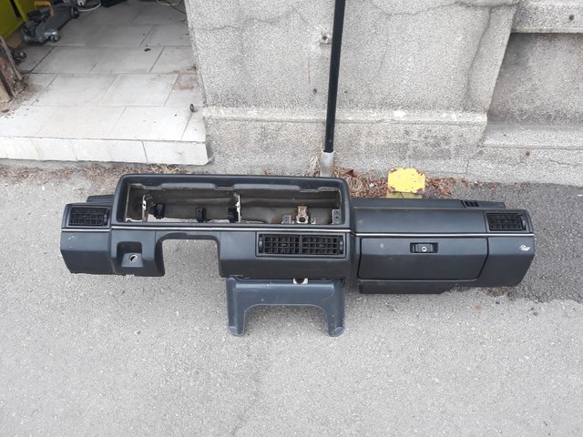

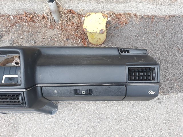

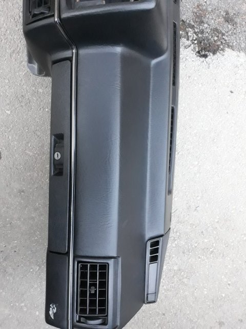

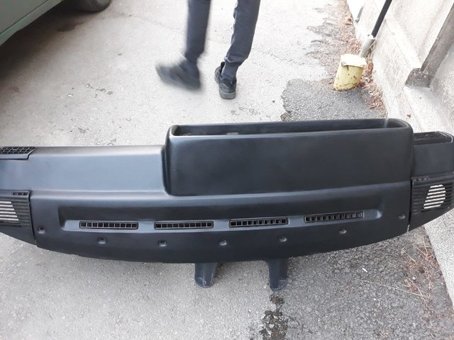

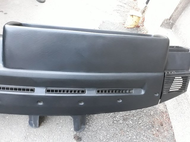

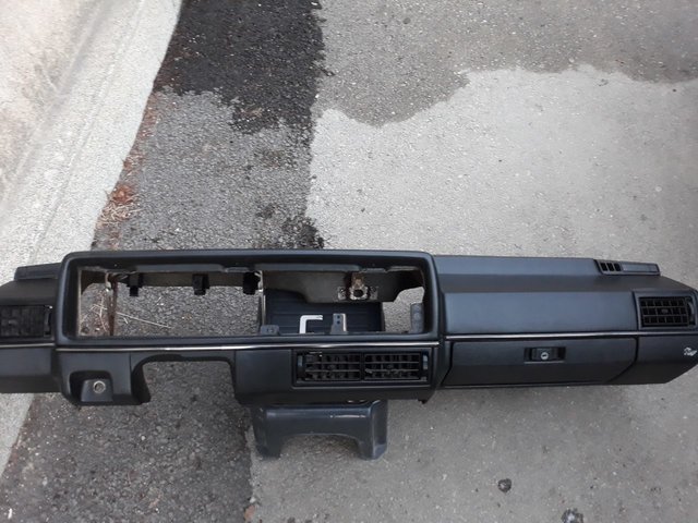

Вече и аз съм с кожено табло :mrgreen ,от много време исках да си сложа.Чудех се дали да го взема тъй като беше доста изсветляло и има леко спукано,но беше доста на оферта и нямаше как да го оставя :mhihi
Понеже един приятел работи на автомивка и ми донесе в едно шишенце мляко за подхранване на кожа.Взех една гъба за съдове и с меката част почнах да търкам.След някъде 20 мин таблото стана доста добре.
Има жабка,която се заключва,но нямам ключа също има и плафон вътре.

Мнениеот Никола.Б » Пон 11 фев 2019 21:13
Ето как е сега :th_up
На две места е имало лепенки и не мога да махна това,което е останало от тях.

Направо е перфектно,мойто е в по гадно състояние даже :biggrin

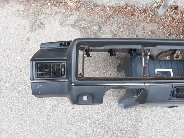

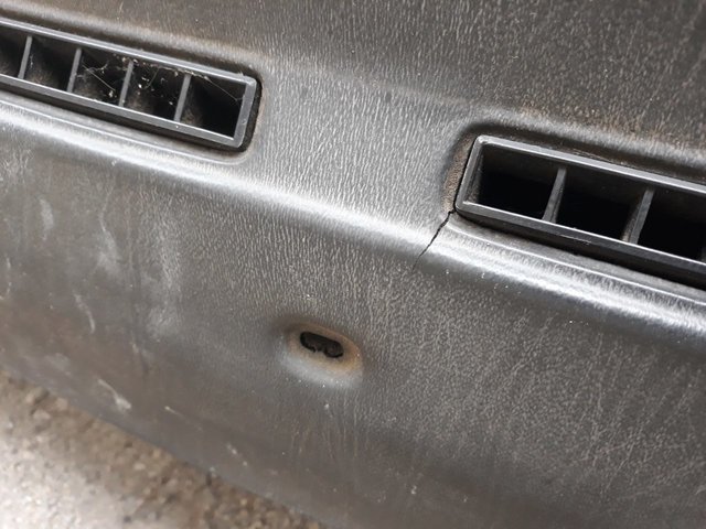

За 30 лв си е супер.Като цяло има две леки пукнатини до дъхалките за стъклото,само на едната имам снимка.

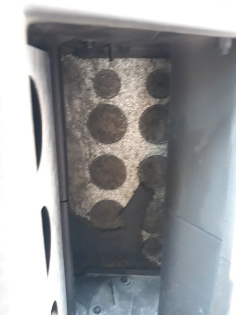

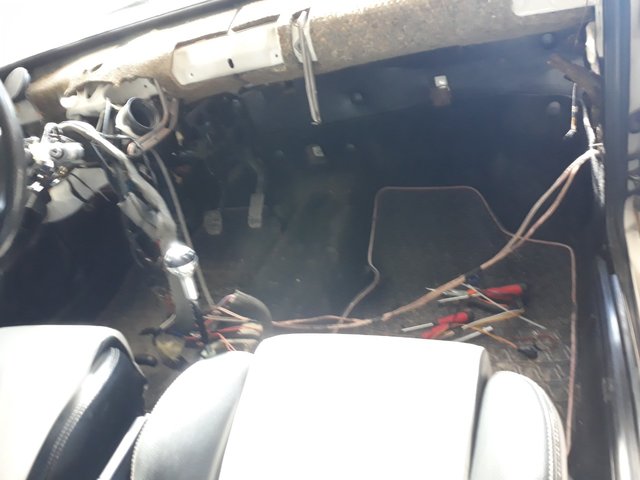

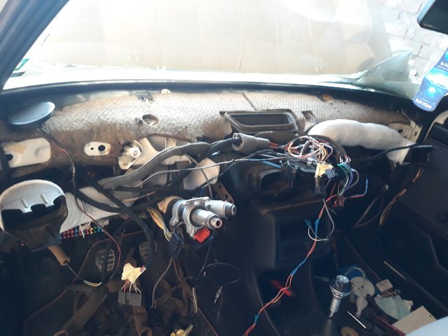

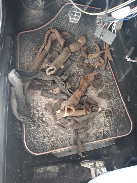

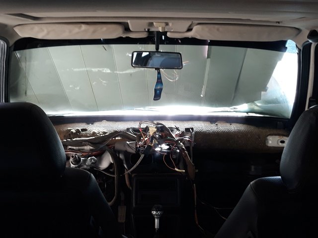

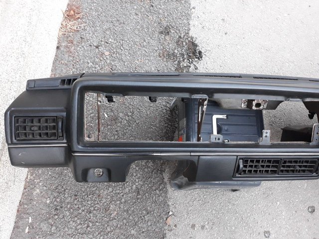

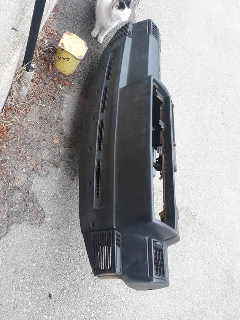

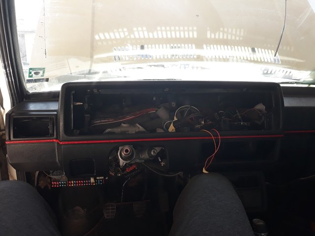

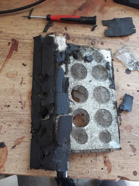

В неделя времето беше хубаво и свалих старото табло и така и така съм го свалил ще оправя клапите, много много не ми е ясно как става ако някой може да прати тема как се оправя,че има доста теми.

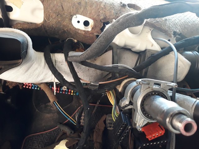

Махнах старата изолация на иснталацията защото като я бутна се ронеше и ми остана по ръцете.Взех текстилен и обикновен изолирбанд и я направих както трябва.

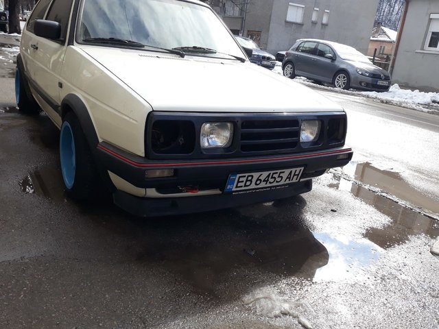

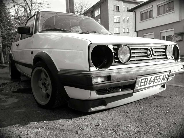

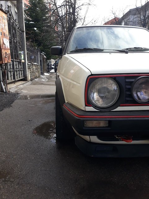

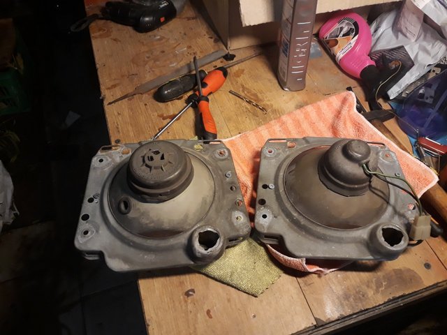

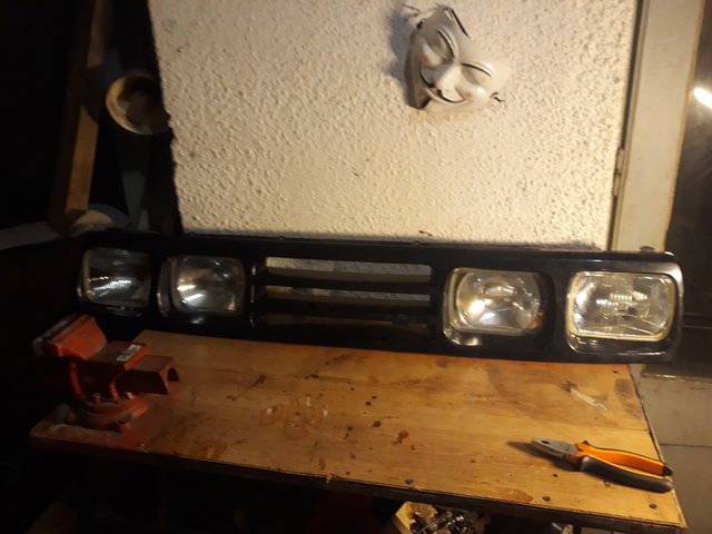

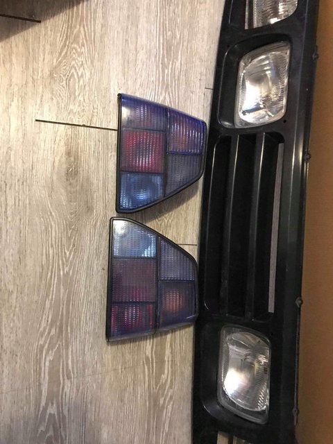

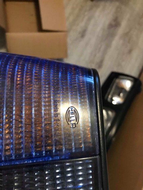

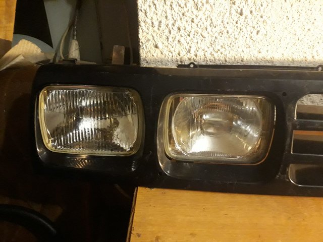

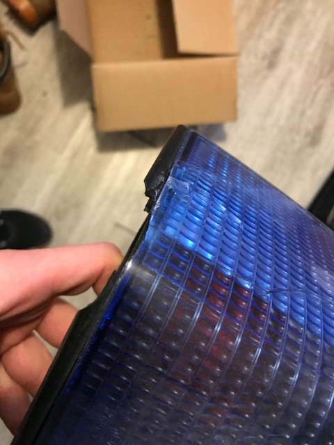

Да бутна темата с няколко доста редки части.Синя хелла едната има забележка,решетка хелла външните фарове не се оригиналните,по принцип са с лупи,но тези които имам с малко преправяне ще станат,те са от голф 1чка единия е H1 а другия H4,но докато се намерят оригинални ще е с тези.И едни доста редки джанти steffan 14ки 8ж ет6 с гуми 195/45/14.
Всички части са със съдействието на брат ми,понеже е в Германия и ги намери от там.
Никола.Б
Мнения: 249
Регистриран на: Пон 11 сеп 2017 23:32
Автомобил: Vw Golf 2
Двигател: 1 3 nz
Местоположение: Габрово
Re: Vw Golf 2 (Mecho)
Мнениеот Никола.Б » Съб 16 фев 2019 21:30

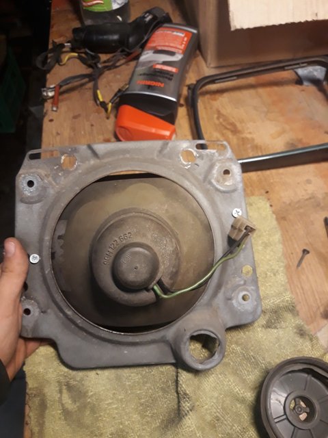

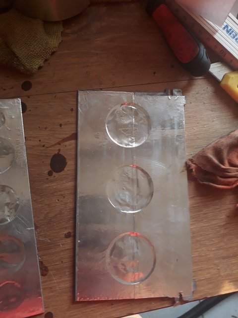

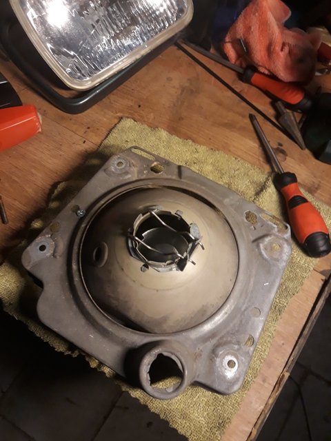

Още снимки,сега се занимавам с преправянето на фаровете.Имах два счупени фара и взех металната част от тях.Утре ще ги сложа да видя как се получава.

Наложих решетката да видя как изглежда.

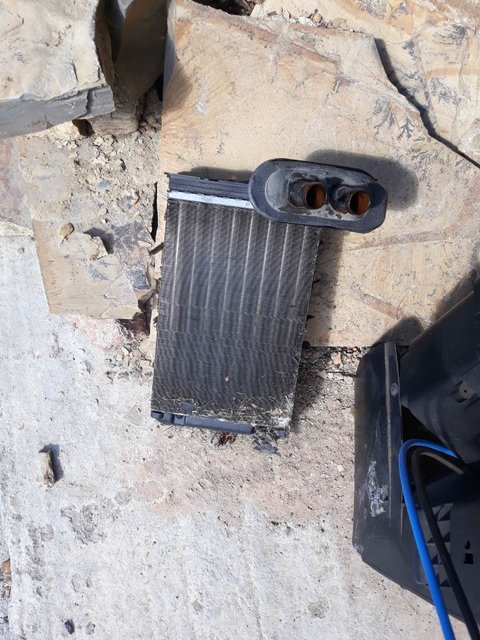

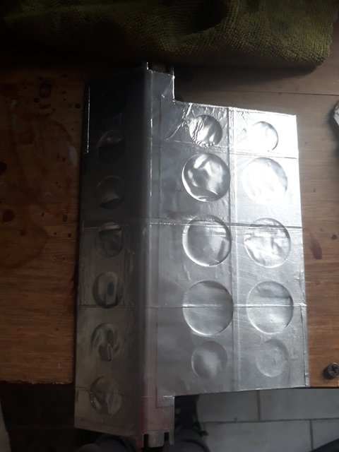

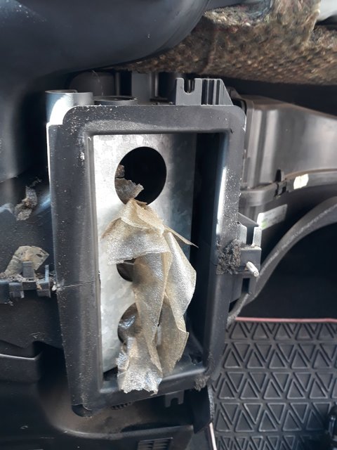

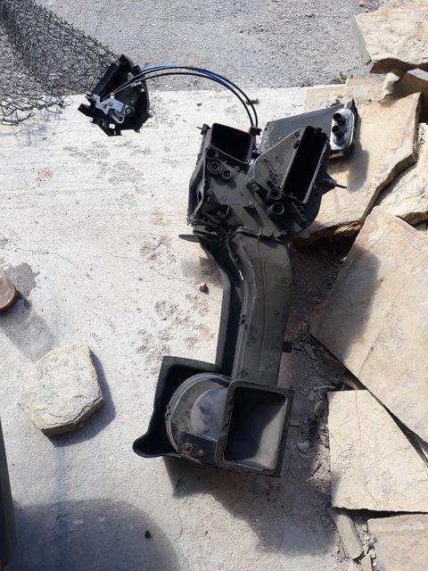

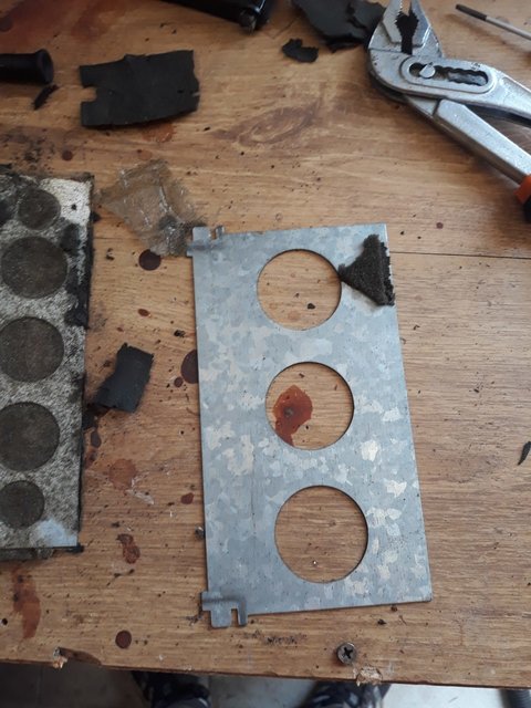

Парното е готово,реших да не го правя пак с дунапрени,ползвах алуминиево тиксо на опаковката пише,че издържа до +120 и -40 градуса.От всяка страна на клапите лепих по 2 пъти и стана доста добре.Като свалих парното изчистих радиаторчето и го продухах.Вече всичко си е на мястото и коженото табло е сложено.Утре ще кача снимки, понеже вътре е много мръсен.
