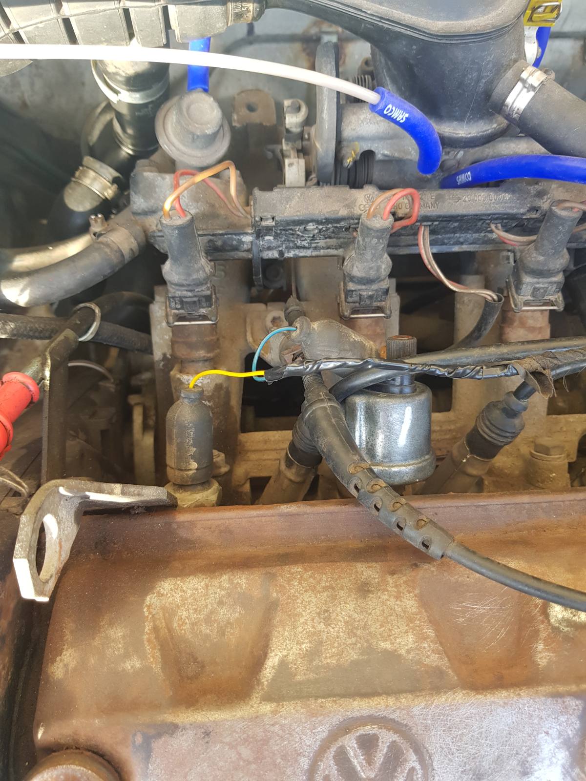

beuchat написа:Имам мътен спомен,че някъде Бай Сандо беше писал,че се взимала конзола от 1.6 101 коня,която стояла на тялото на масления филтър и там имало място за закрепване на датчиците.Моля да бъда извинен,ако греша!
По принцип да,но при моторите наклонени на зад с 1.6/1.8/2.0 блок става конзолата дето се завива масления филтър от 1.6/101 коня.Тя си има тапи за завиване на датчиците.Ако пък му се занимава на човек,може да си добави и маслен охладител от 2.0/115/2.0/150к.с. но трябва и маркучите за охл.течност да си намери.
Иначе си писахме с Никола,понеже на моята 2-ка бях слагал датчици когато бях с 1.3 карбуратор,но аз ги навих на мястото на оригиналните датчици,като единия го дадох на маса понеже се пускаше зумера за маслото над 3000 об.Но при мен 1.3-то беше временно и ми беше все тая за него.Той щом ще си го ползва е хубаво да му направят тройници за да има място и за оригиналните датчици къде да завие. :smile

Може да се направи фланец(тройник). Аз преди на ABU имах такъв направен. Бях сложил там датчика за температурата на маслото.

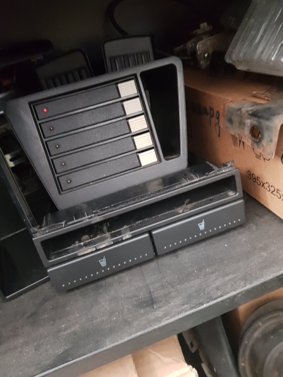

kazakstaneca написа:Добре се е получило, къп холдера как го закрепи?? Интересувал ли си се от какво става да се вземе още един, за лявата половина на конзолата? Иначе и аз наврях моя. :Mr Green Fun
Къп холдера го прерязвах в задната част понеже не влизаше и пасна.
Имам такъв,нали за такъв става на въпрос?

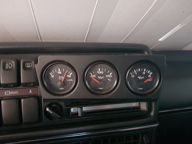

Относно тройника скоро ще го направя.Днес сложик камбанката на мястото на единия датчик понеже тя е комбинирана също и волтметъра е закачен,а като направя тойника и датчика за температурата ще работи.
Трябва да закача и осветлението им както и една стойка да си направя.

Левия държач от каква кола го взе?? Понеже знам че са различни, а на първата снимка виждам, си само с десен и чекмИдже отляво. :biggrin :biggrin :biggrin

Пак е от лупо,имам и от двата вида с два къп холдера,който не съм го слагал,и този който е в голфа с един къп холдер и чекмедженце :biggrin

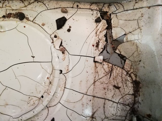

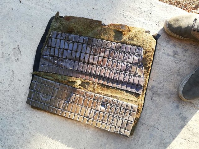

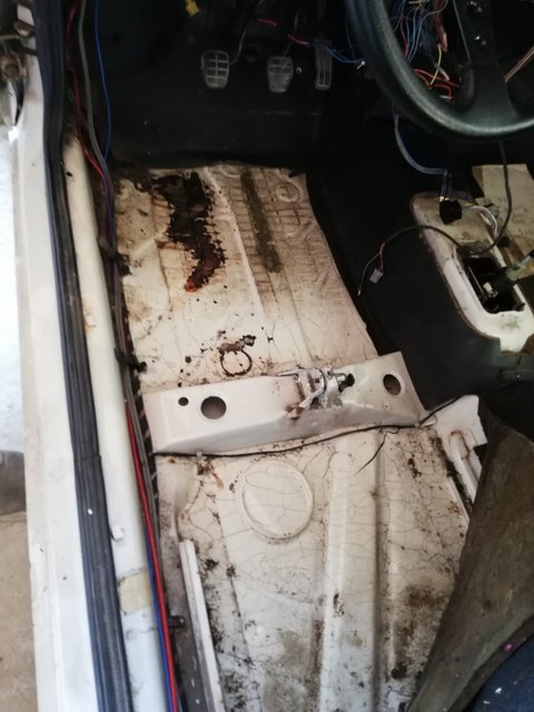

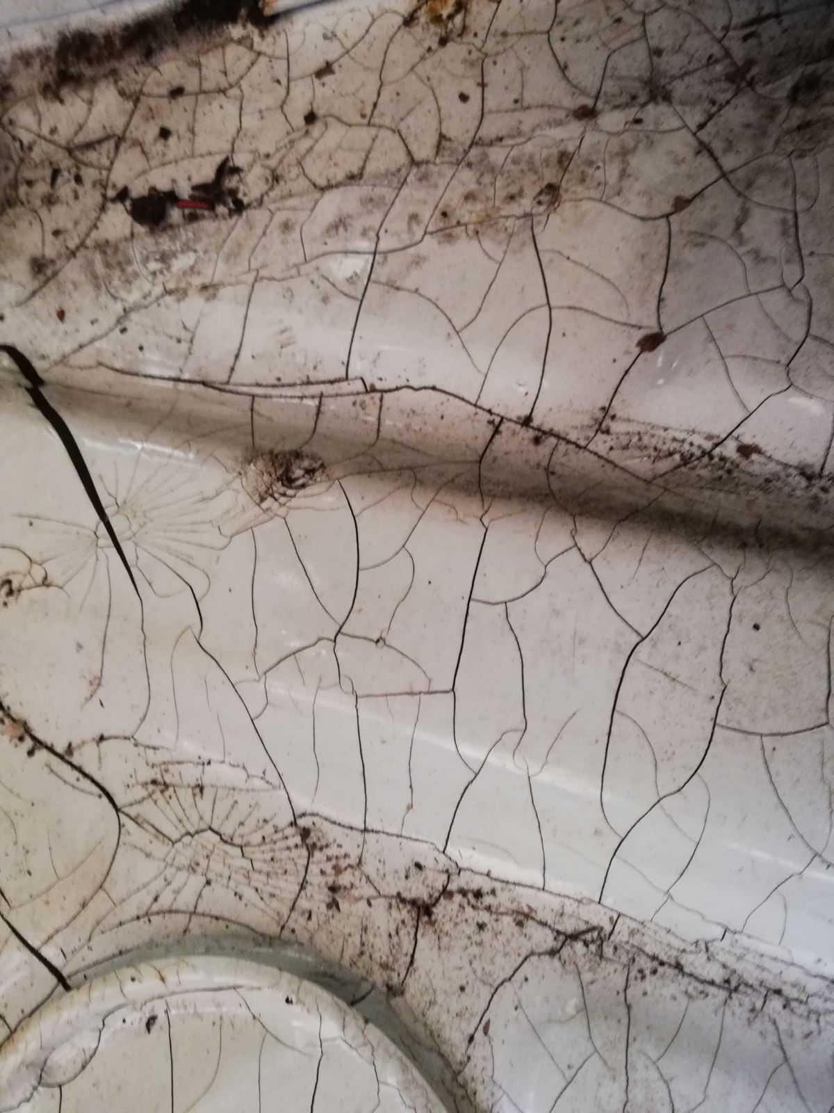

Мнениеот Никола.Б » Нед 01 дек 2019 16:34

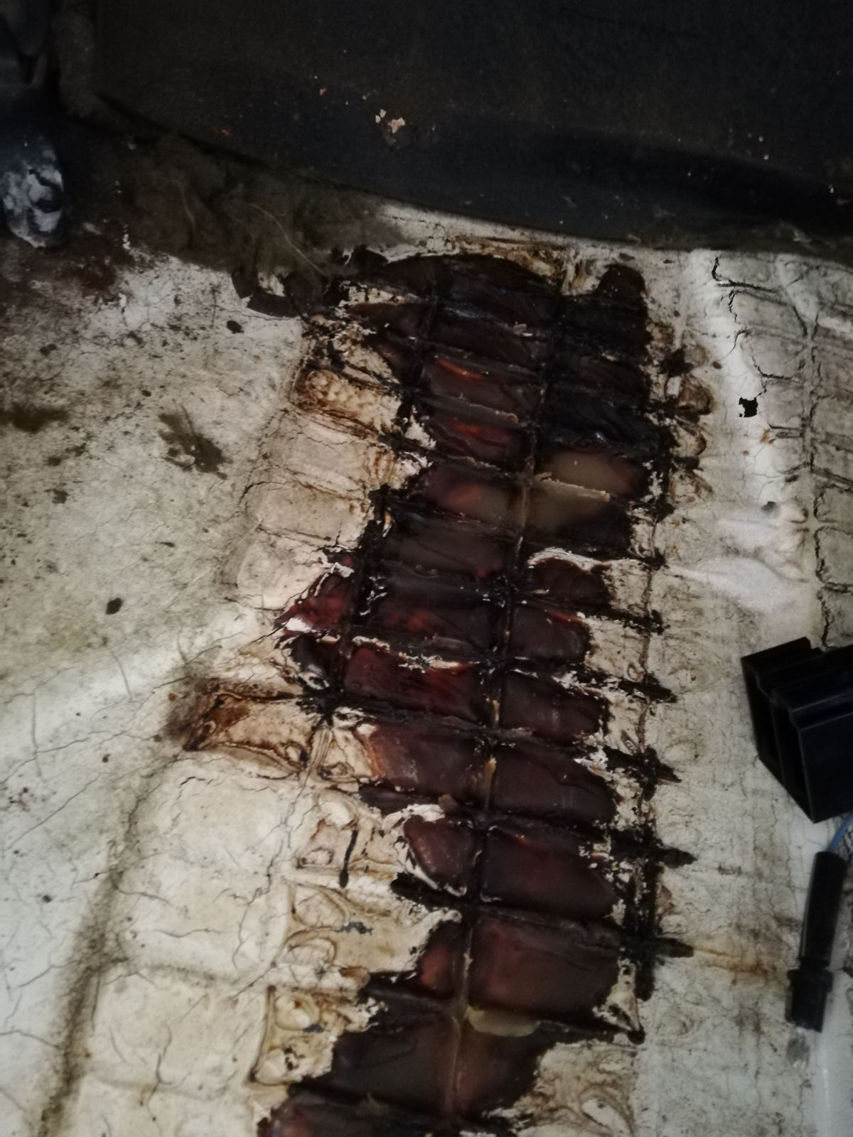

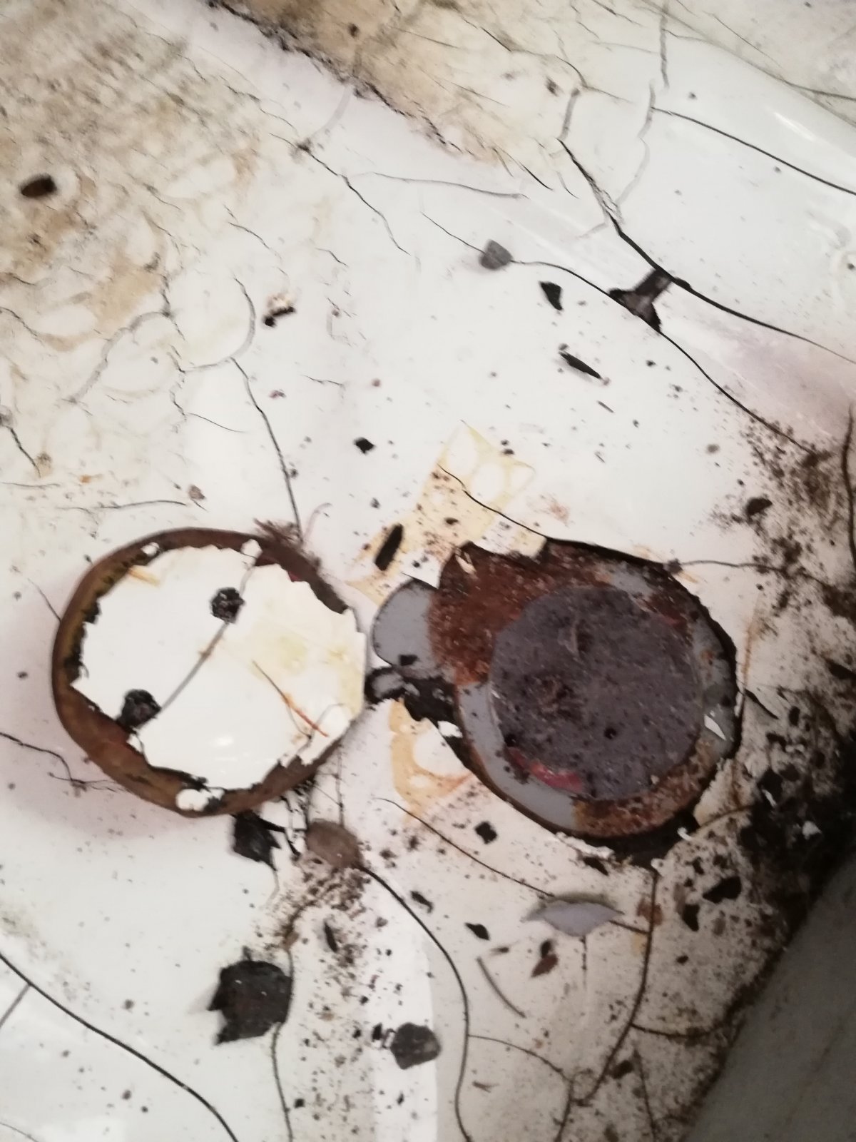

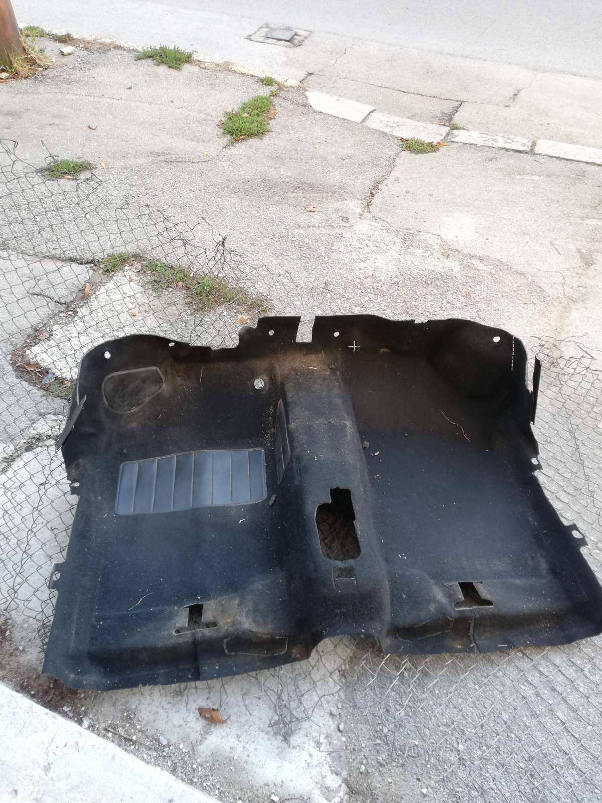

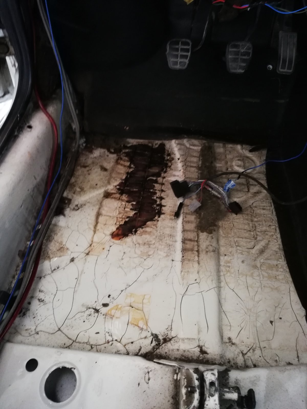

Днес свалих мокета да видя пода,трябваше още преди като беше свалено таблото,за да е по удобно,но нищо.Добре изглежда,има на едно място лека ръжда,понеже там има тапа.Не знам защо,но цялото покритие е напукано.Разчоплих на едно място да видя под него как и изглежда добре.Според вас трябва ли да сваля покритието и на ново да се направи.За напред ще сложа и шумоизолация.
Никола.Б
Мнения: 249
Регистриран на: Пон 11 сеп 2017 23:32
Автомобил: Vw Golf 2
Двигател: 1 3 nz
Местоположение: Габрово
Re: Vw Golf 2 (Mecho)
Мнениеот Никола.Б » Нед 01 дек 2019 16:42
Мокета е перфектен,само трябва да се изчисти и оригиналната изолация за годините си е добре,но ще я сменя.

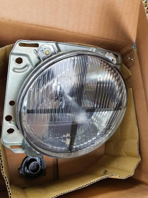

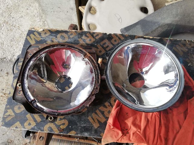

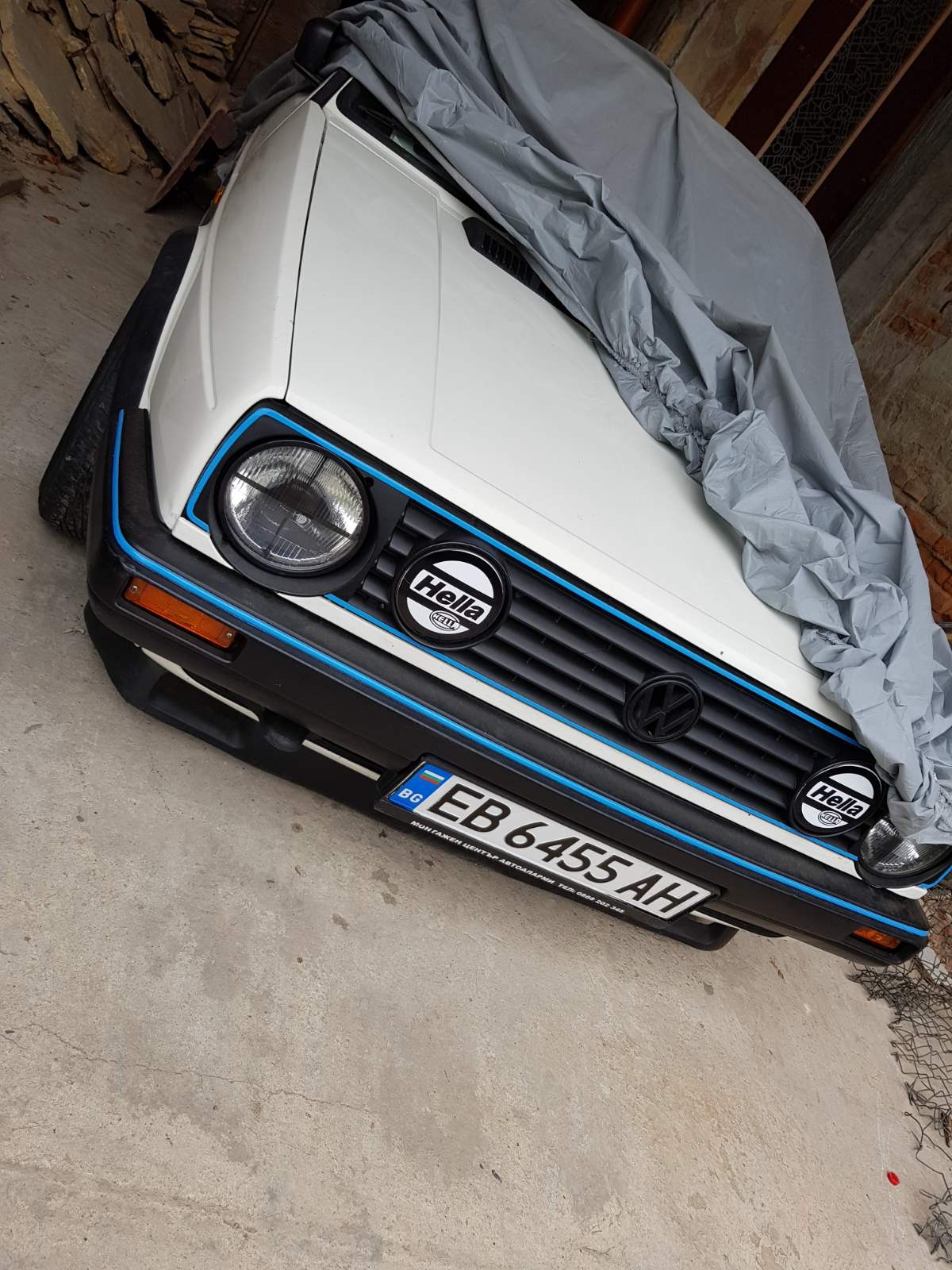

Мнениеот Никола.Б » Чет 06 фев 2020 15:08

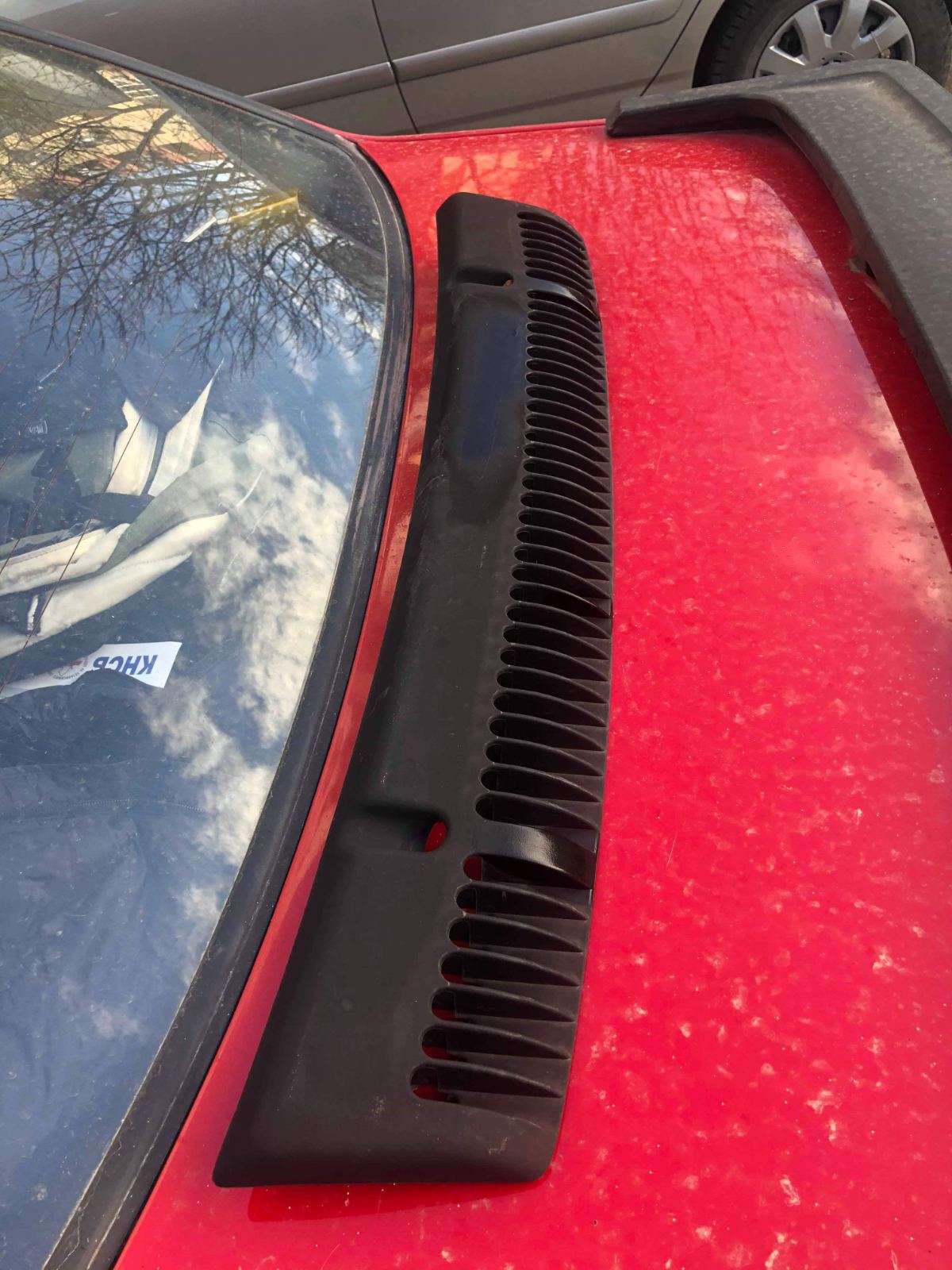

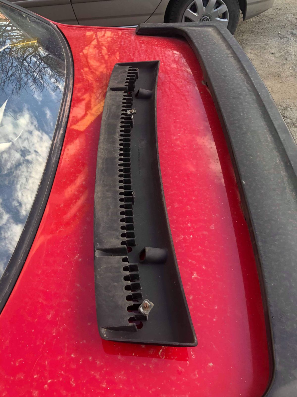

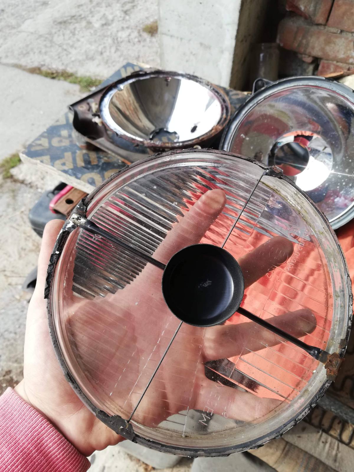

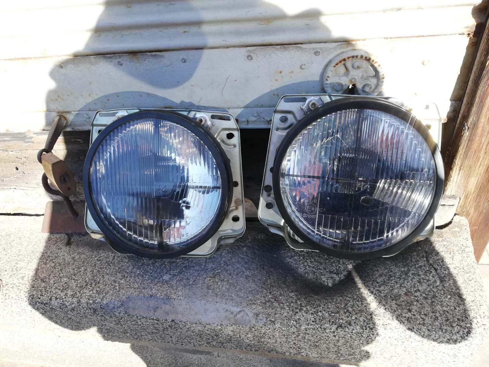

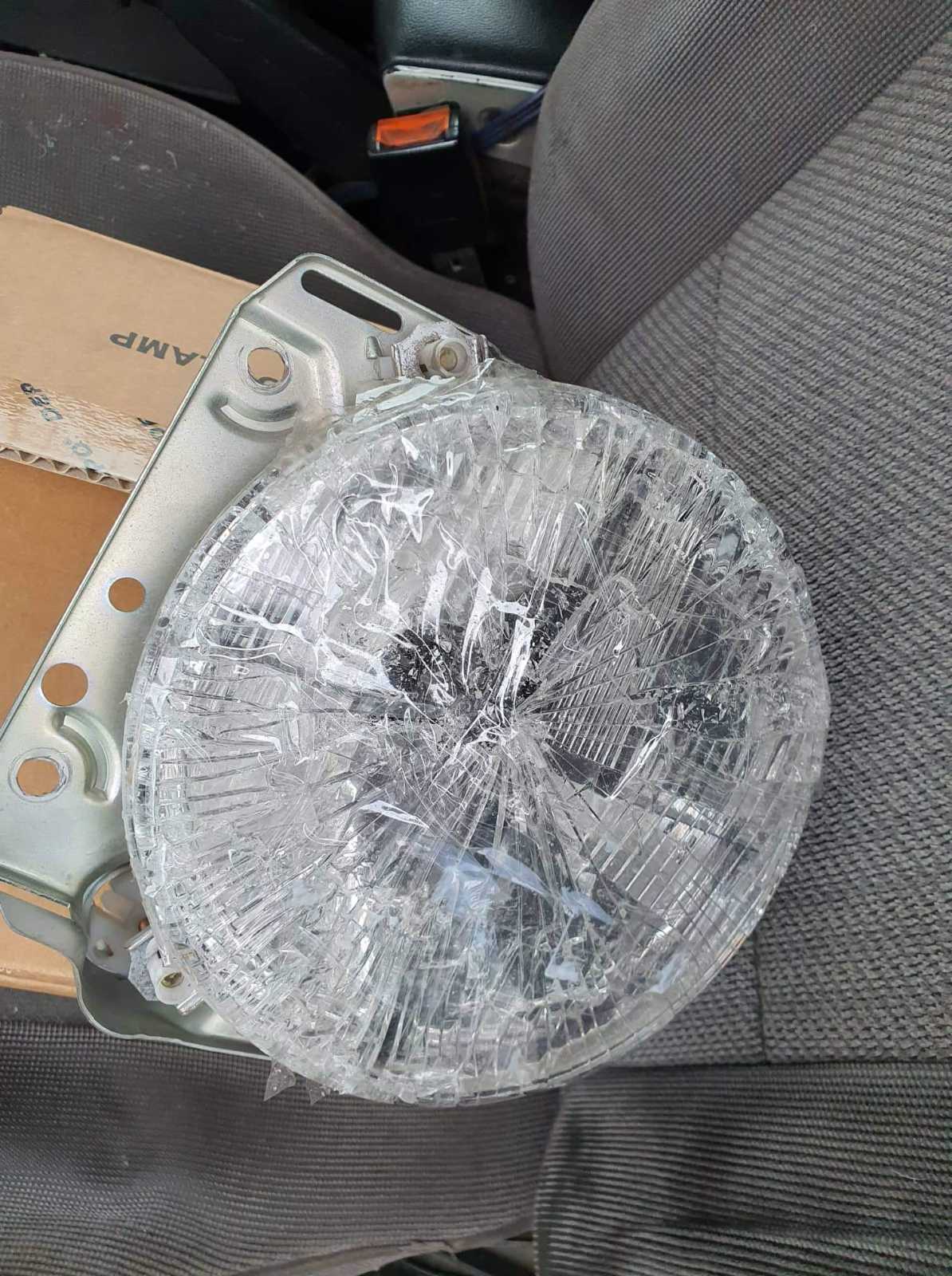

Няколко нови неща,доста дълго време ги търся.Въздуховод за капак и фарове wesem с кръстачки.
Първо брат ми ми подари 2 такива фара,но на единия рефлектора беше много зле,мислех да слагам рефлектор от друг фар,но не става.След търсене намерих два нови,но на единия стъклото беше счупено на сол и взех от фара с заминал рефлектор,залепих го и сега съм с два нови фара.

Със светенето как са Wesem-ките,че аз не бях очарован от моите?
Никола.Б
Мнения: 249
Двигател: 1 3 nz
Мнениеот Никола.Б » Чет 06 фев 2020 23:04
beuchat написа:Със светенето как са Wesem-ките,че аз не бях очарован от моите?
Ами за сега не мога да ти кажа понеже от както съм ги сложил колата е карана един път и то през деня,дано като са нови светят добре.
