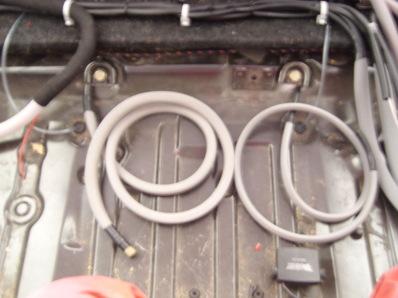

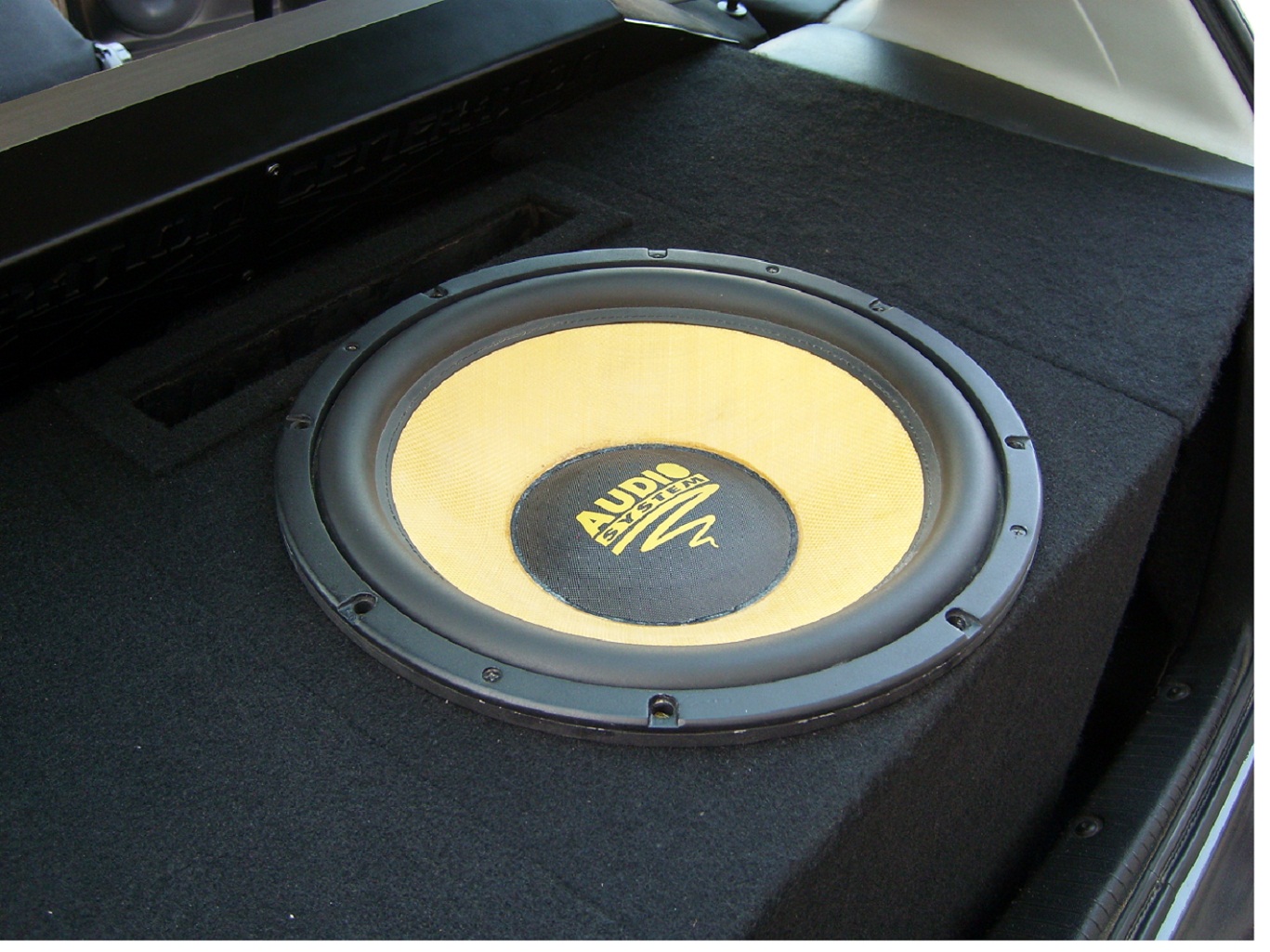

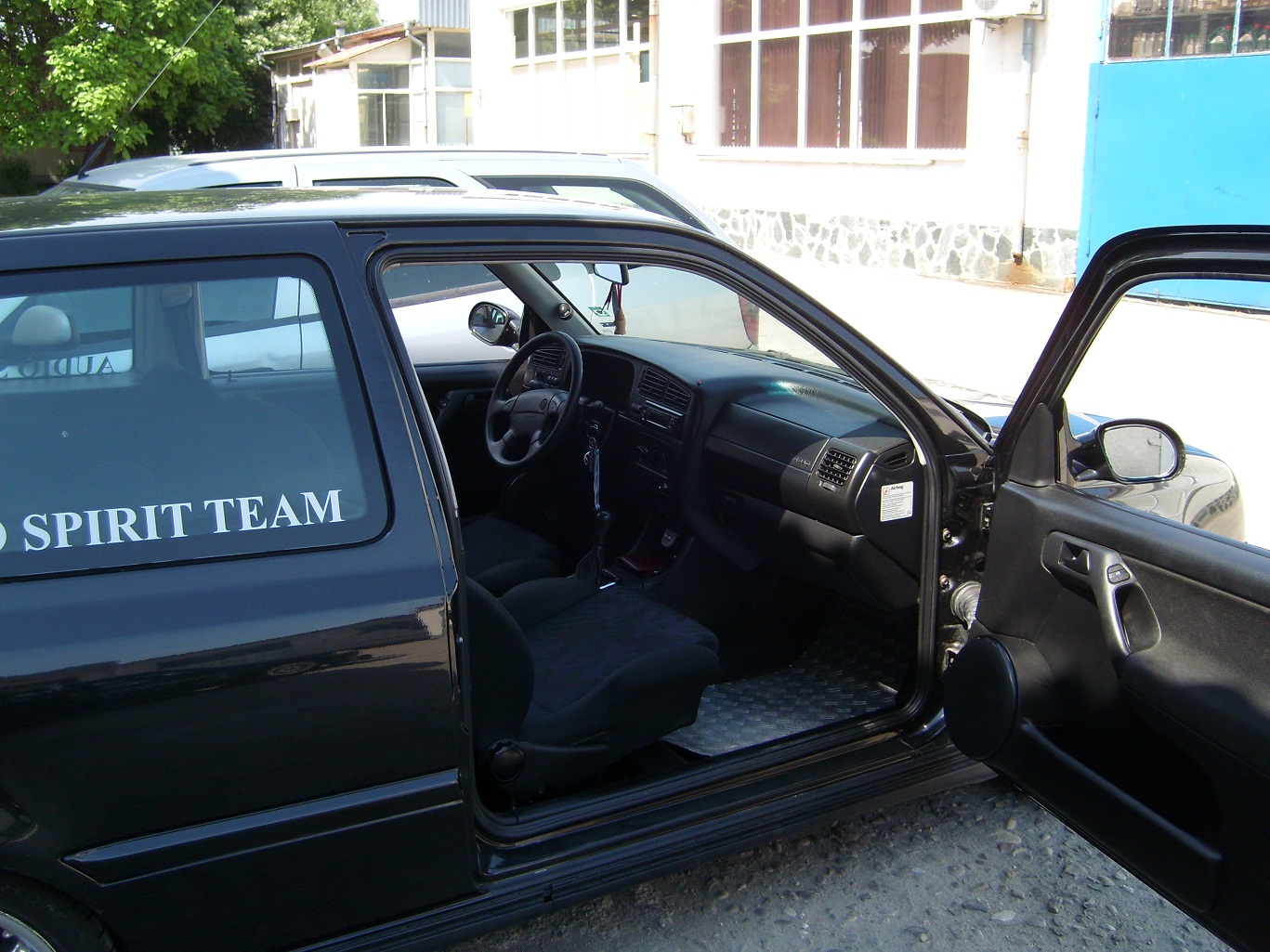

колата когато я купих не изглеждаше никак зле, колата е с двигател 1,8 Моно 1996г. има абсолютно всички екстри за модела и бях много доволен. също така имаше ляти джанти беше на някакво спортно окачване което допълнително ме зарадва. покарах я така известно време свикнах и се пак ми беше парва кола,и веднага след това започна монтирането на музикалната система която е изработена от професионална фирма АУДИО СПИРИТ ето малко снимки от проекта
Последна промяна от akrahim на Пет 22 фев 2013 11:27, променено общо 1 път.
akrahim
Мнения: 100
Регистриран на: Пон 04 яну 2010 22:45
Автомобил: VW Golf III
Двигател: 1.8 mono ADZ 1996
Местоположение: пловдив
Re: Wv Golf 3 1.8mi
Мнениеот akrahim » Чет 21 фев 2013 23:05

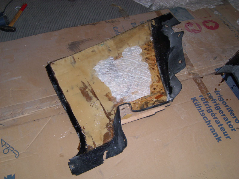

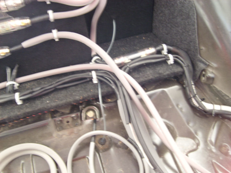

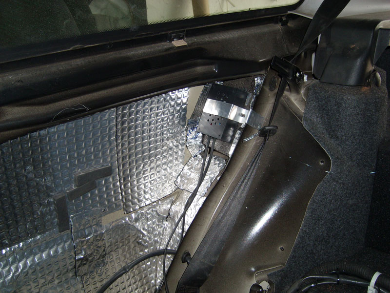

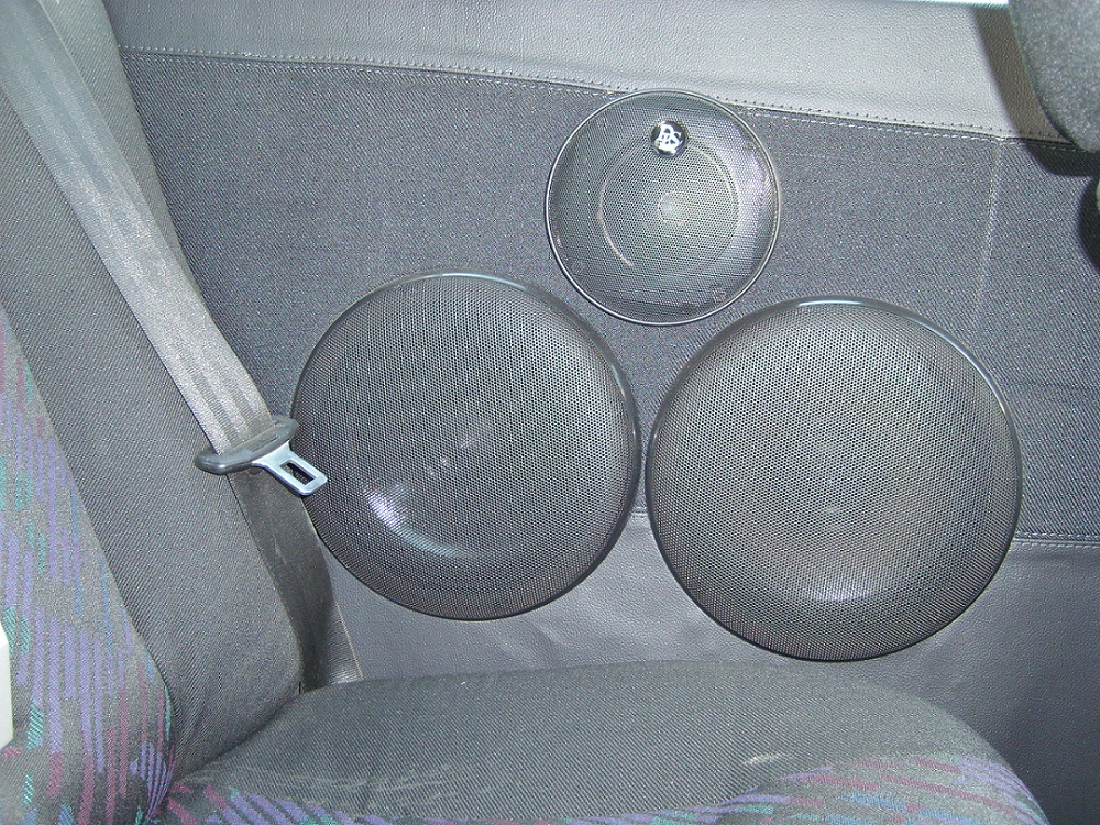

започна се с отливки отпред и отзад като отпред бяха поставени по един 8 инчов говорител а отзад 2x8 инча говорители, цялата кола се обезшуми с СТП фолио и се започна полагането на окабеляването поставянето на предпазители и допалнителни акумулатори

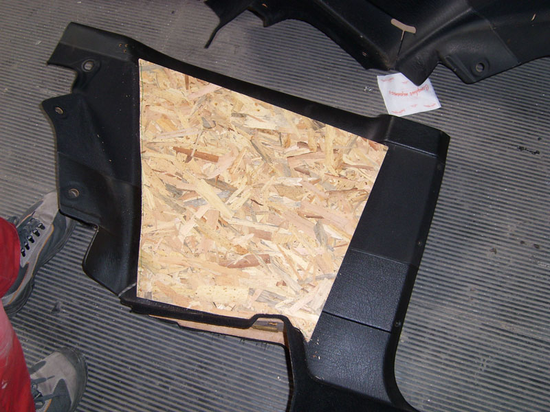

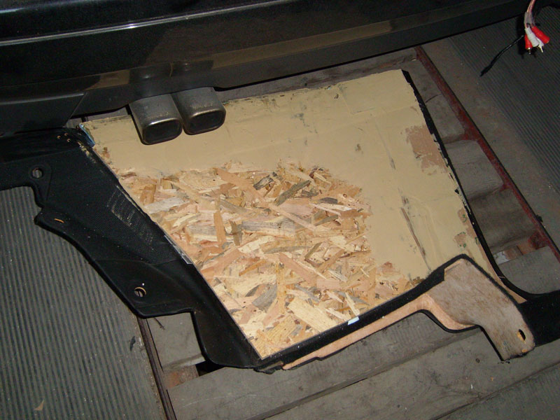

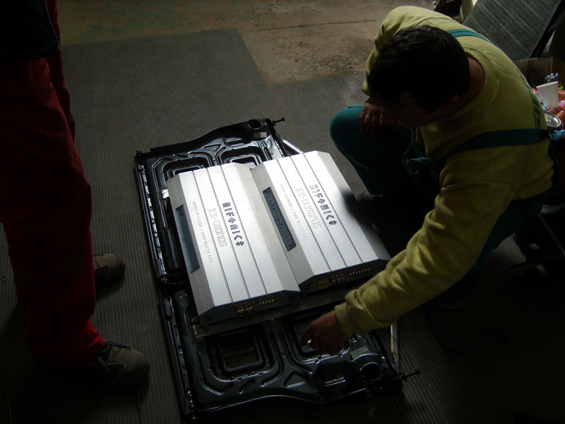

Когато се приключи с окабеляването и отливките се започна изработката на задната облегалка

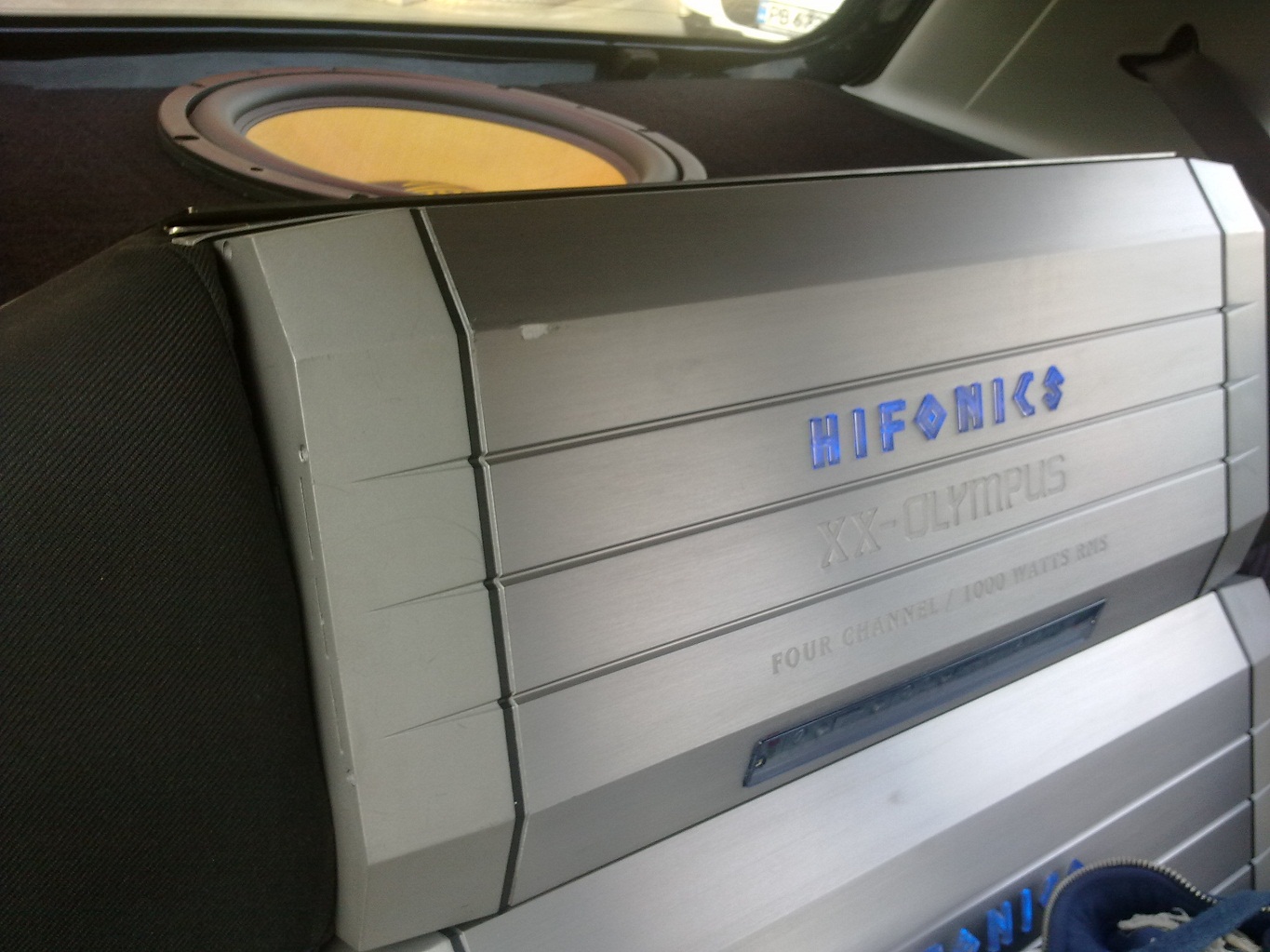

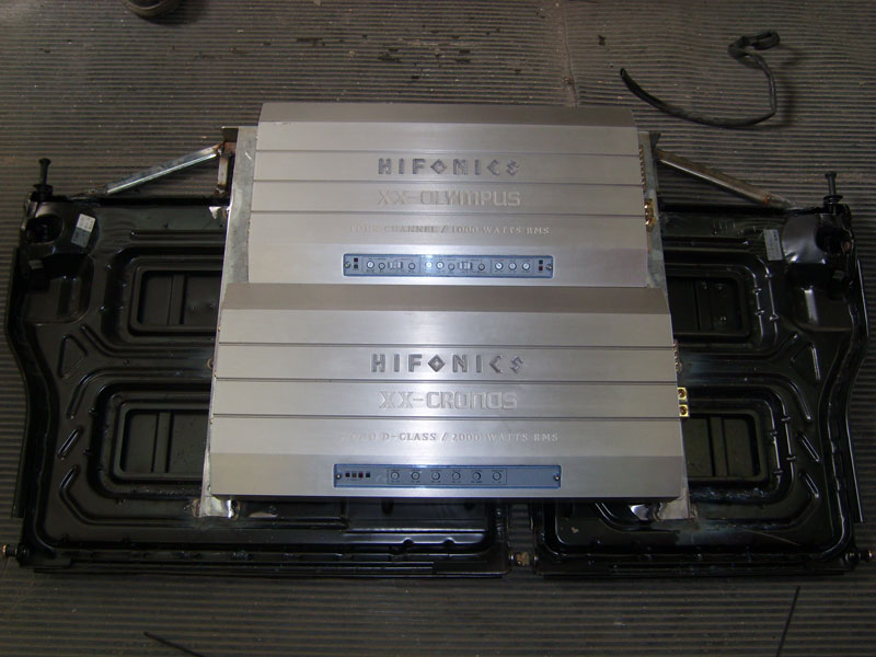

Касата вече я имах и се започна сглобяване на компонентите, нещата вървяха по бавно защото всичко се следеше да отговаря по правилата за кар аудио състезание

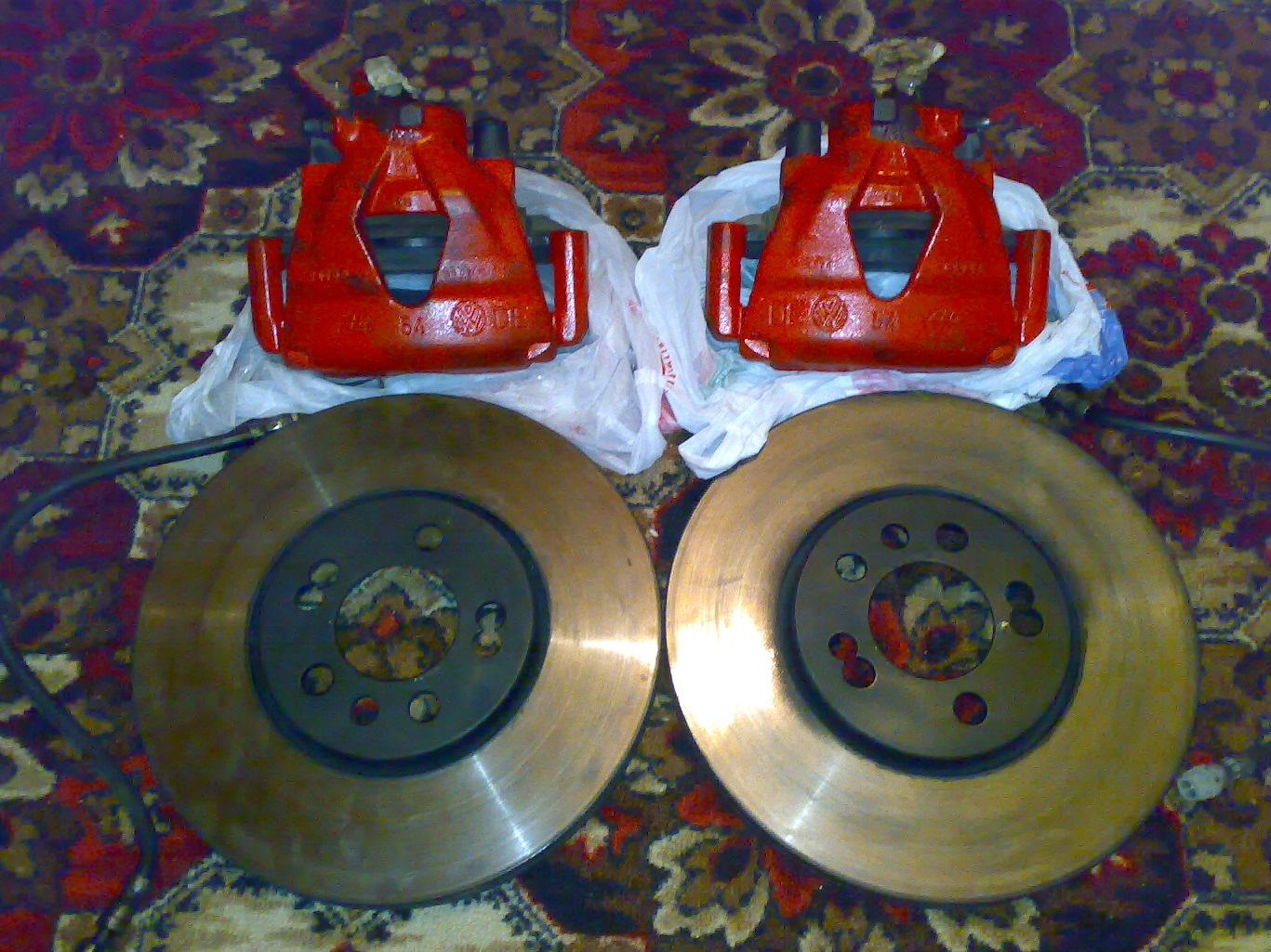

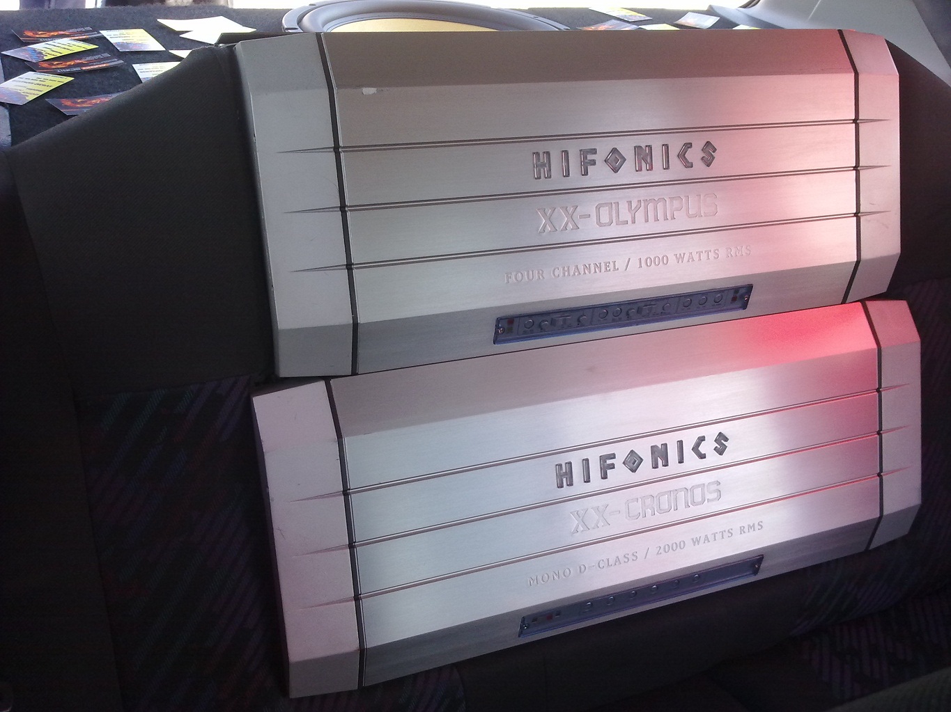

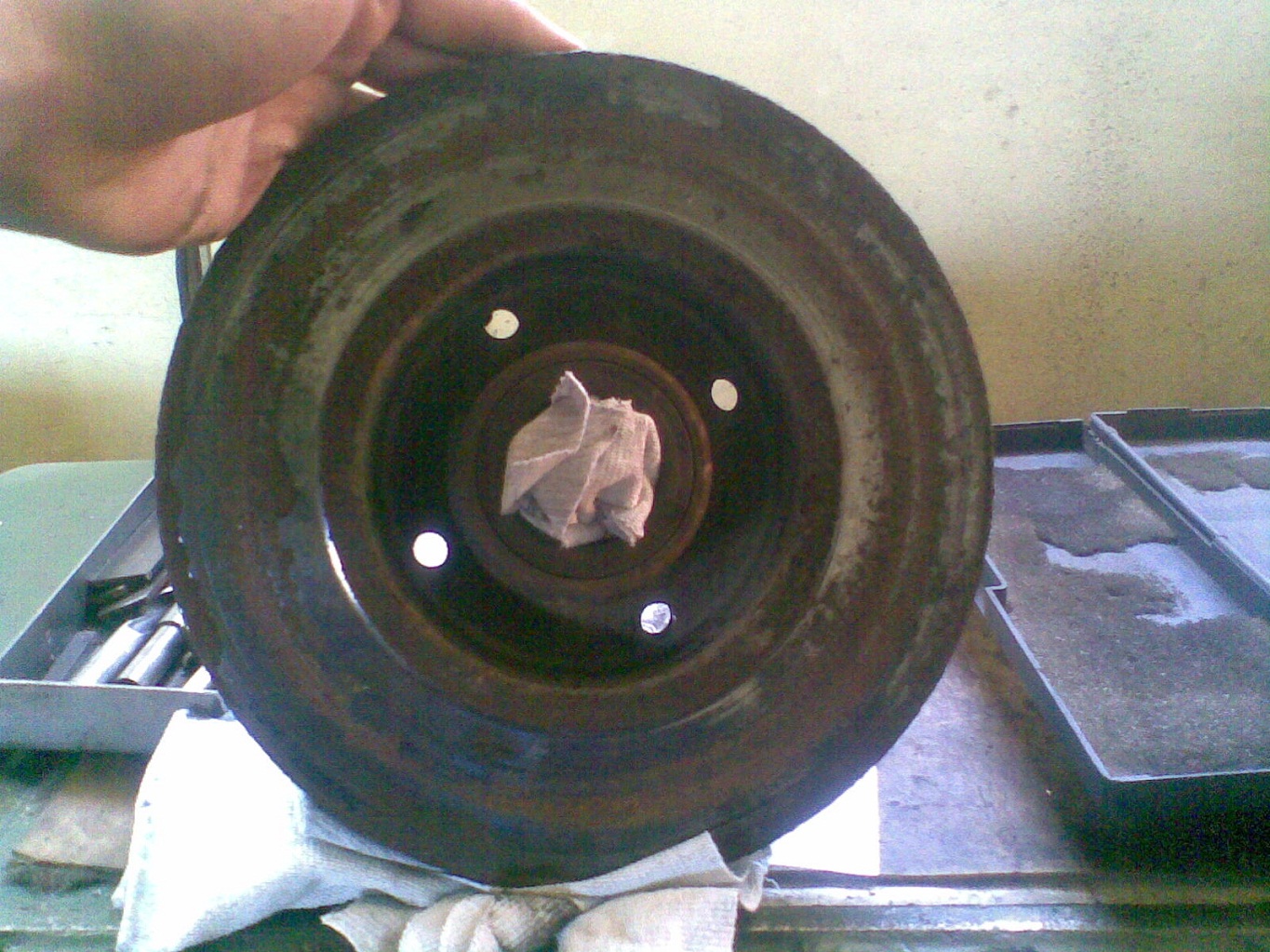

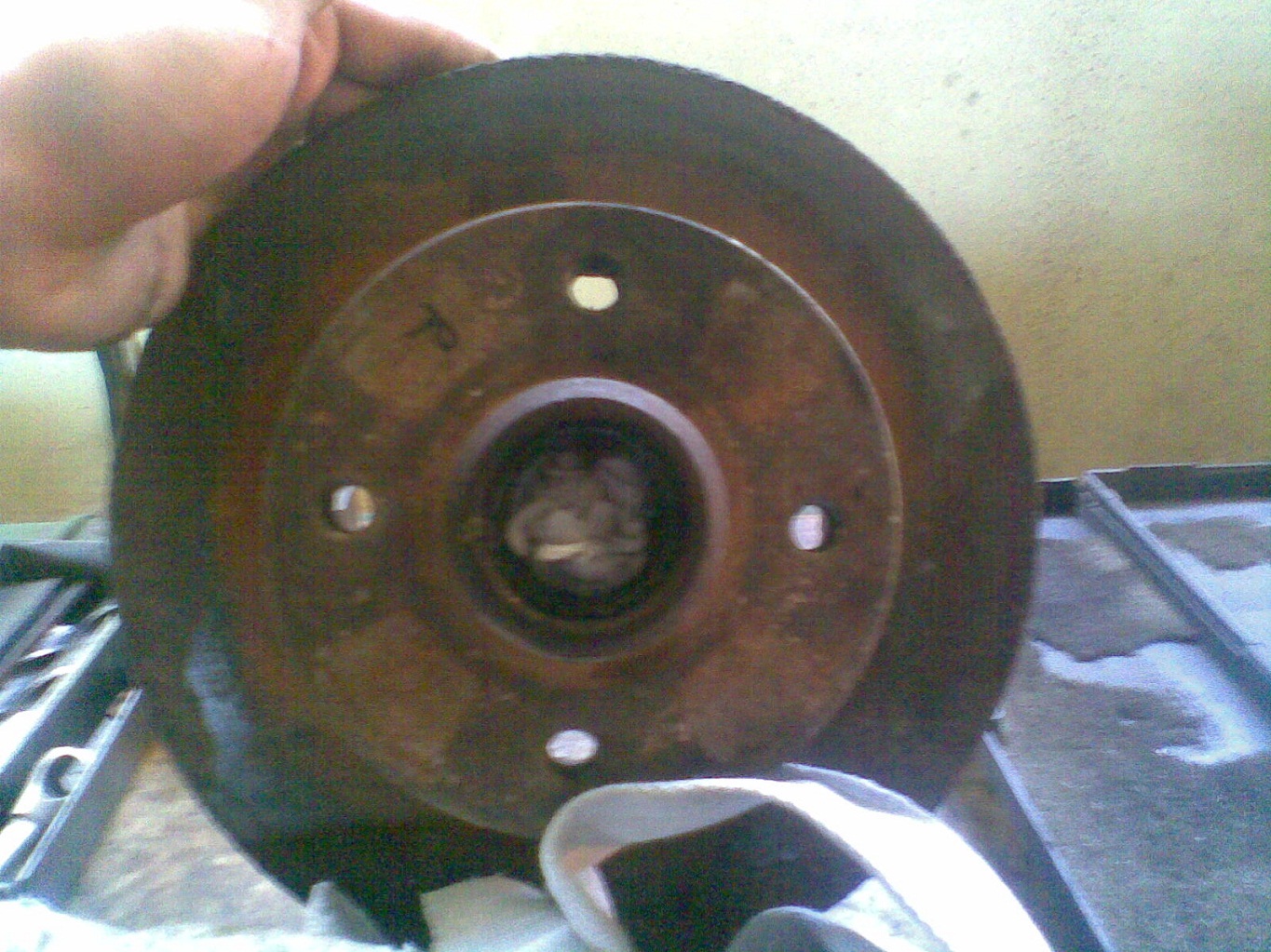

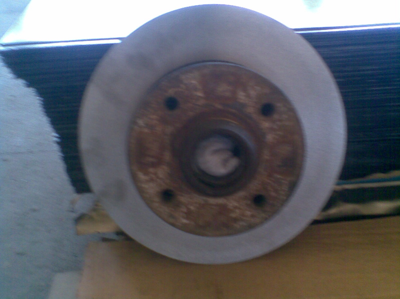

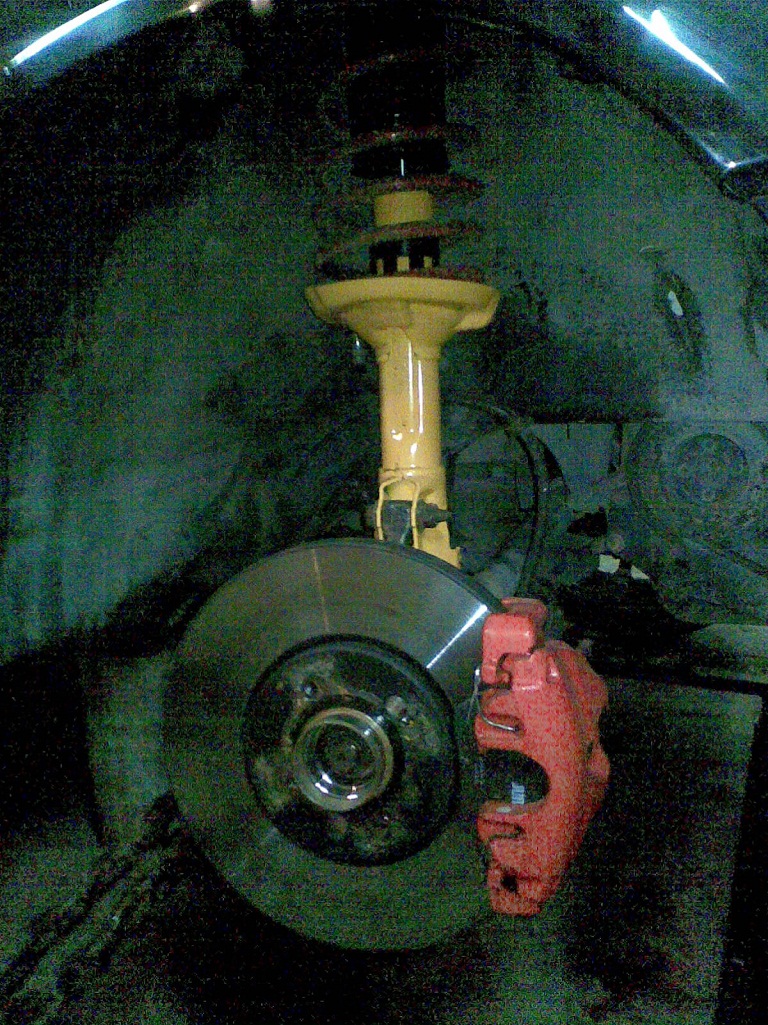

И така от към аудио я докарах така че да ми харесва,Изкарах с така започната и недоразвита кола около година и половина и един ден реших че е време да продължа започнатото.С първото което започнах беше спирачната система исках да сложа по големи дискове защото се пак джантите са 17-ки а оригинални те дискове са само 237мм, затова започнах търсене на по големи такива.След кратко търсене намерих желания диаметър и един ден се започна монатът им. Купих дискове 288мм с апарати Ате

Започна се разглобяването на колата свалих старите дискове и апарати и се започнаха опитите за монтажа на новия комплект след 20 минути и приятели около мен се разбра че това което сам купил не става за моята ходова час затова се започна питане и търсене на решение, оказа се че просто трябва да премина на ходова част на АБФ. съответно закупих носачи от АБФ и всичко останало за такава предница и всичко се монтира елементарно

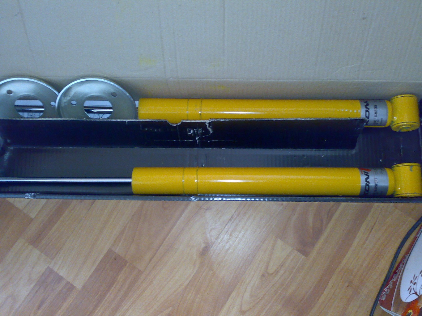

следващата стъпка беше окачването след не много дълго обмисляне се спрях на КОНИ спорт регулируемо на твърдост а задните и на височина, поръчах го и след 45 дена ми пристигна, монтира се и колата стана съвсем различна на пътя

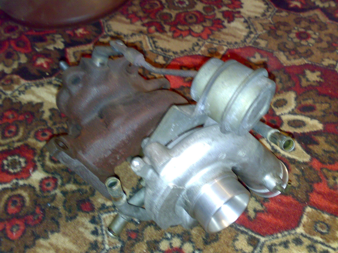

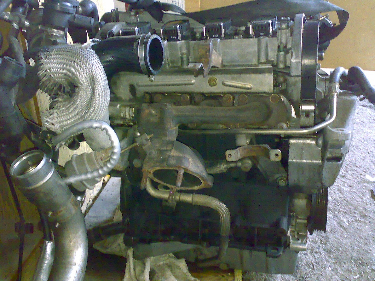

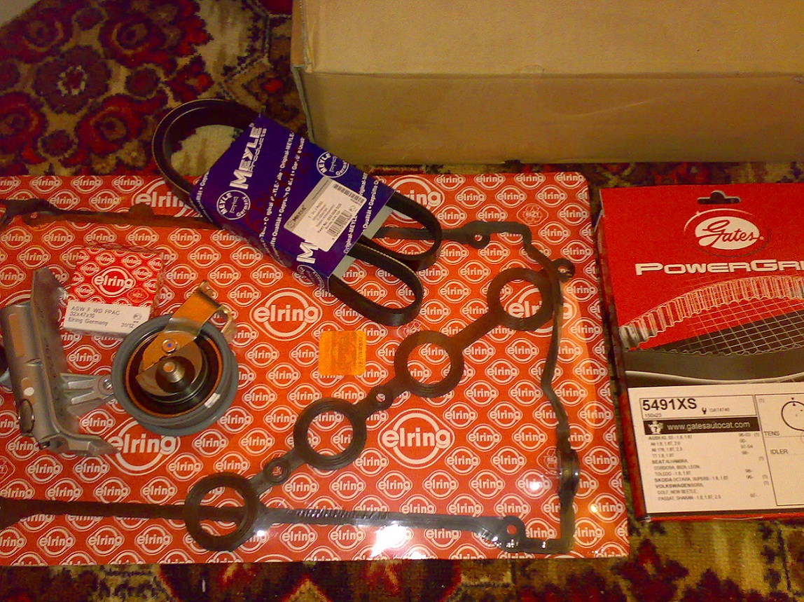

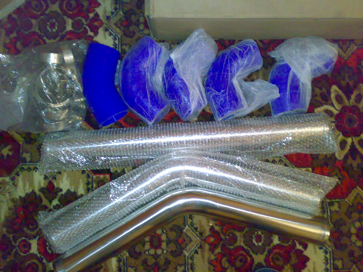

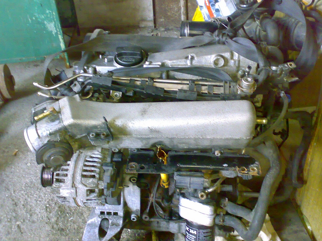

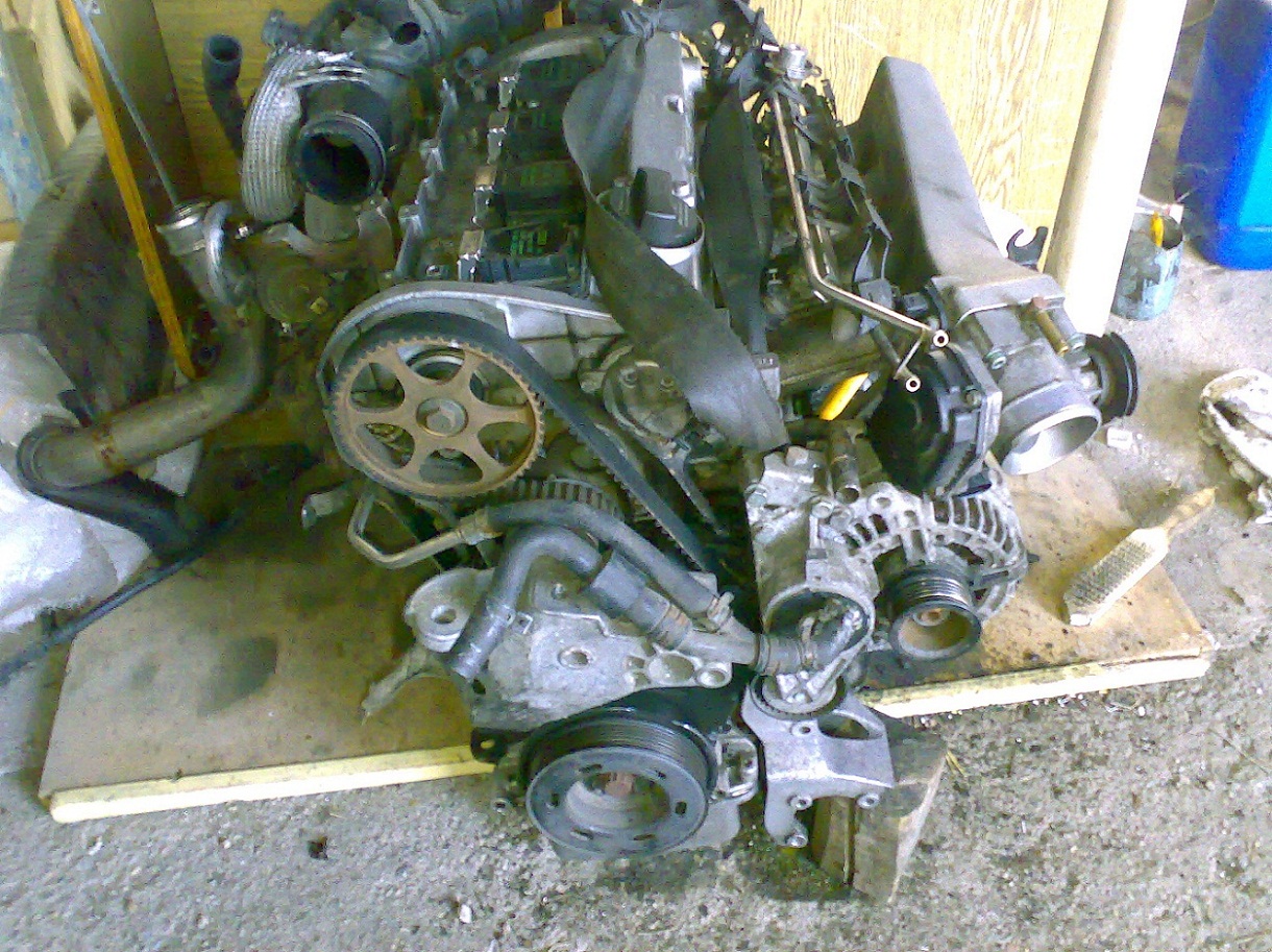

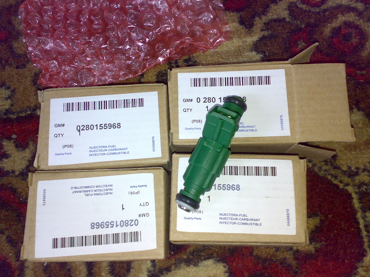

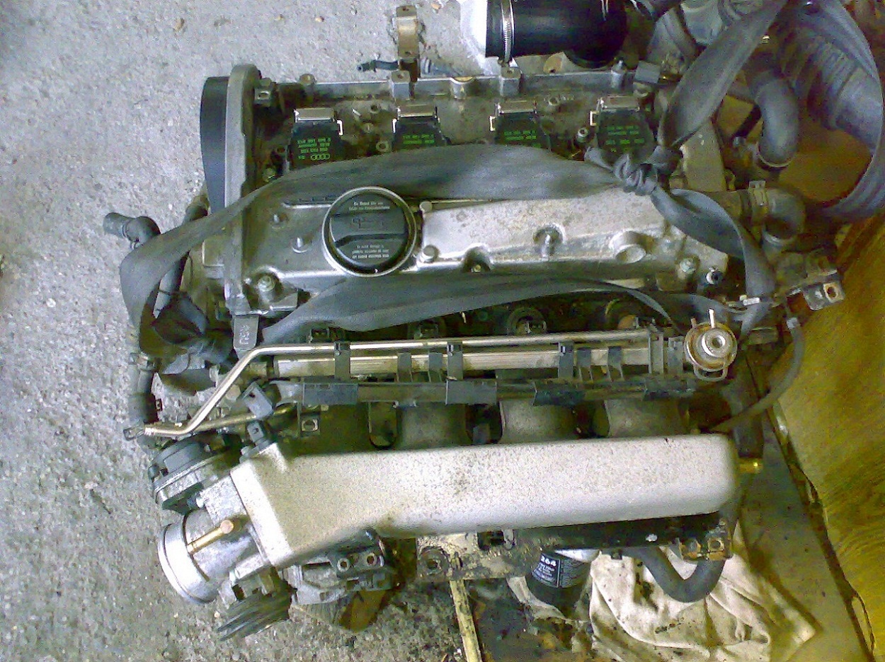

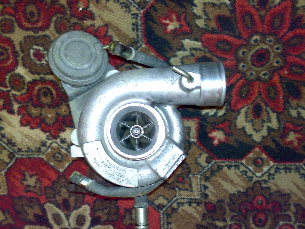

един ден който настъпи скоро ме озари мисълта че е време да се смени и сърцето на вече едва движещия ми Голф, обмислях какъв двигател да сложа и с малко помощ от един приятел реших да е 1,8Т 20V, започна се търсена и не след дълго октомври месец 2012г закупих желания двигател. Прибрах си го и малко по малко когато сам свободен и с помощ от приятели които са навътре в нещата за двигателите се чоплеше по него, но пак с помощ се стигна до друго решение да се понапомпи малко двигателя, свали се старата турбина и се закупи нова,нов челен кулер, турбо пътища, силиконови маркучи, скоби,нови по големи инжектори, двигателя се обслужи напълно,по голяма бензинова помпа.

ето и останалото което ще бъде монтирано за напомпването на мотора

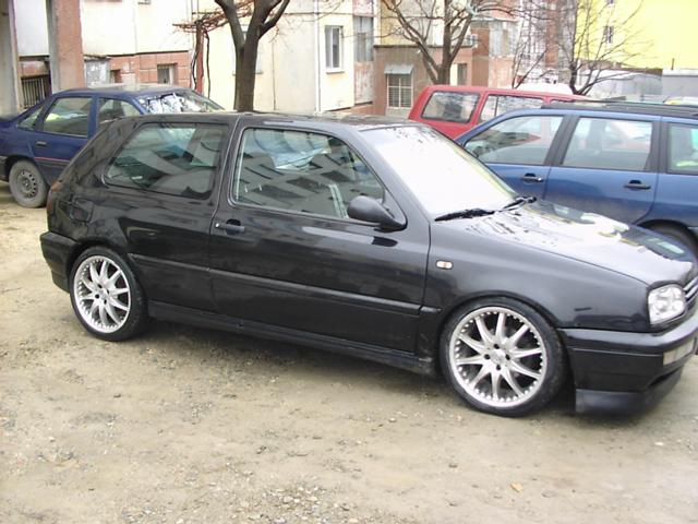

ето как изглежда колата сега :)
